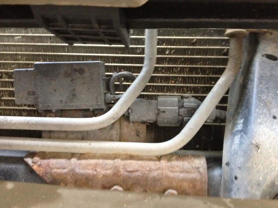

1.4.3 Датчик качества воздуха (AQS)
Большинство водителей, как правило, вручную управляют режимом забором свежего воздуха, чтобы исключить попадание выхлопных газов в салон, несмотря на сопряжённые с этим трудности (отвлекает от процесса управления автомобилем, надо совершать лишние движения). Датчик AQS определяет наличие выхлопных газов от соседних автомобилей и не допускает их проникновение в систему вентиляции. Водитель, хотя и перекрывает заслонку вручную, не допуская дальнейшего попадания газов в систему, делает это, к сожалению, уже слишком поздно, так как часть их уже успела попасть в салон и лёгкие.
С другой стороны, если полностью перекрыть доступ свежего воздуха в салон, то в нём будет накапливаться диоксид углерода (CO2), воздействующий на нервную систему, вызывающий удушье, головные боли, сонливость.
Система AQS является прекрасным решением ситуации. Процесс отсечки поступления наружного воздуха происходит мгновенно и автоматически. В системе предусмотрено и управление вручную. Помимо этого, система может быть установлена и на уже существующие автомобили. Датчик AQS расположен на стойке, перед конденсором.
Когда датчик AQS фиксирует содержание CO2 в воздухе менее определённого уровня, на его выходе генерируется сигнал высокого уровня (5В), и блок FATC даёт команду на открытие заслонки.
Когда датчик AQS фиксирует содержание CO2 в воздухе более определённого уровня, на его выходе генерируется сигнал низкого уровня (0В), и блок FATC даёт команду на закрытие заслонки и включение режима рециркуляции.

Спасибо добрый человек! Узнал хоть что это за зверь такой этот AQS.👍
я рад, что мои труды были не напрасны. Даже спустя годы.
а куда идет проводка этого датчика дальше? Прям в сам блок климата?
наверное…тк кнопка на нем, и кнопка рецеркуляции тоже на нем
Это да, просто блок климата без системы AQS имеет сзади те-же разъемы, что и блок с системой AQS. То есть там фишка имеет одинаковое число контактов. Просто в блоке без AQS какие-то видимо не задействованы. Ну это я по элантре сужу.
может быть )
блин а у меня вроде трудится-рециркуляцию то включает то выключает, проверял когда по трассе ехал и народ траву жег)
радуйся =) у меня после зимы привет сказал =))
а в чем привет? не переключает на рециркуляцию?
ну да… или наоборот хрен выключит… думаю датчик разобрать почистить…
А я всё думал чё за херня с резьбой и не накрученная
это был датчик температуры =))
