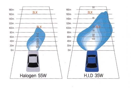

Во-первых, излучение газоразрядных ламп имеет меньшую длину волны 470 нм вместо 550 нм у галогенных ламп, что при одинаковой высоте шероховатости отражающей поверхности, согласно закону Релея, приводит к значительному увеличению угла рассеяния отражённого излучения. Вот почему практически все ксеноновые фары слепят. Чтобы исключить ослепление они должны иметь более высокий класс отражающей поверхности рефлектора.
Во-вторых, габариты искрового разряда газоразрядных ламп превышают габариты нити накала галогенных ламп, что также приводит к увеличению углов рассеяния как в горизонтальной, так и в вертикальной плоскости, а следовательно — к ослеплению водителей встречного транспорта.
В-третьих, использование фар с газоразрядными источниками света, согласно требованиям Правил №48 ЕЭК ООН, требует наличия в системе освещения автоматического корректора положения светового пучка в зависимости от загрузки и профиля дорожного полотна и наличия стеклоомывателя фары. Очевидно, что при установке вместо галогенной лампы газоразрядной условия безопасности дорожного движения будут нарушены (ослепление при встречном разъезде).
