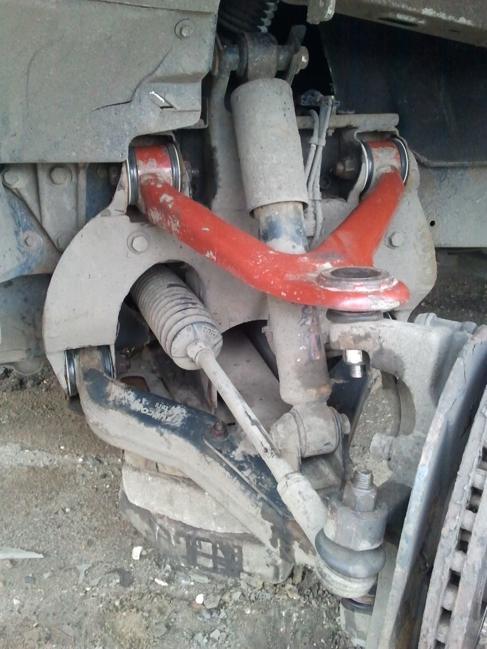

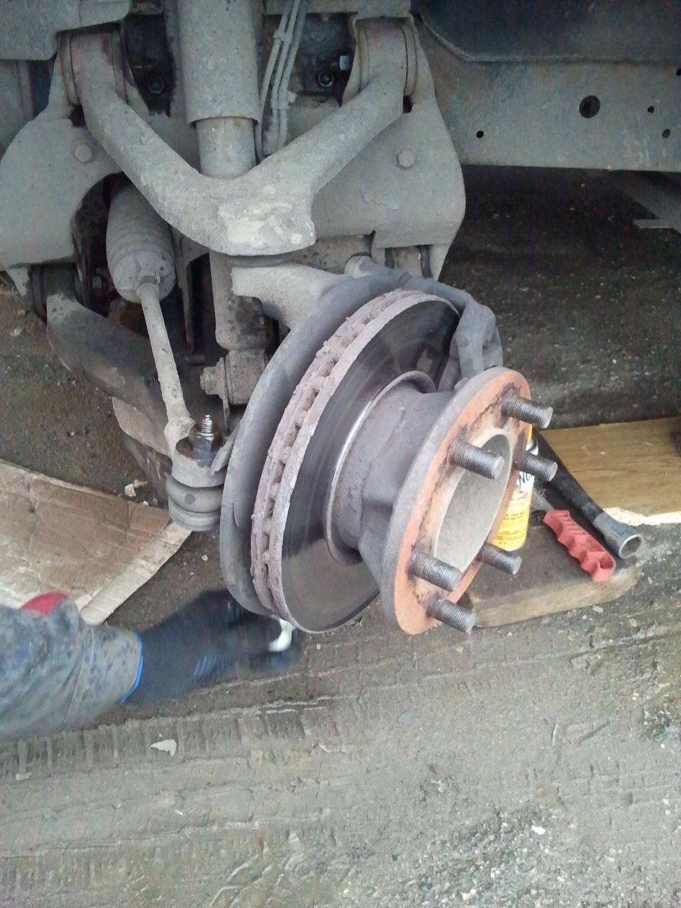

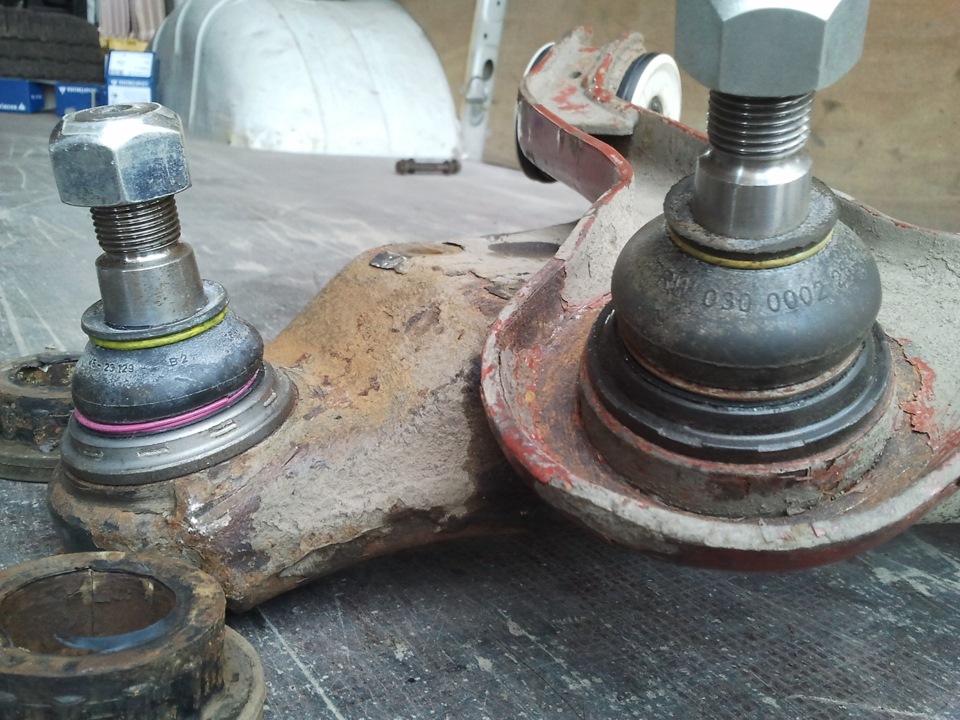

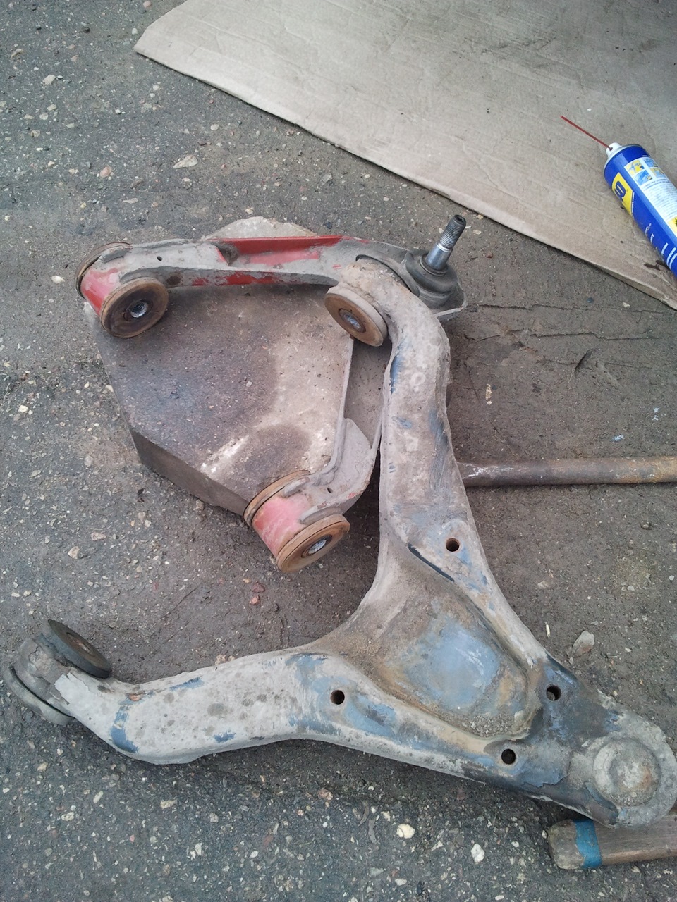

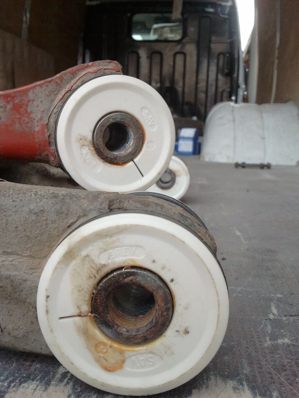

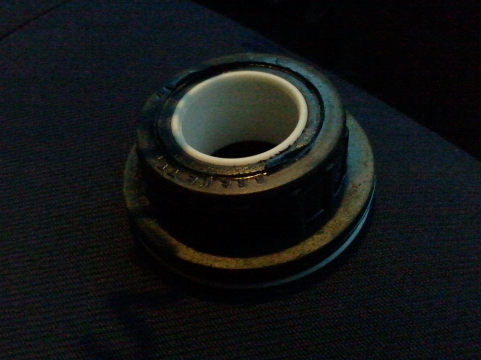

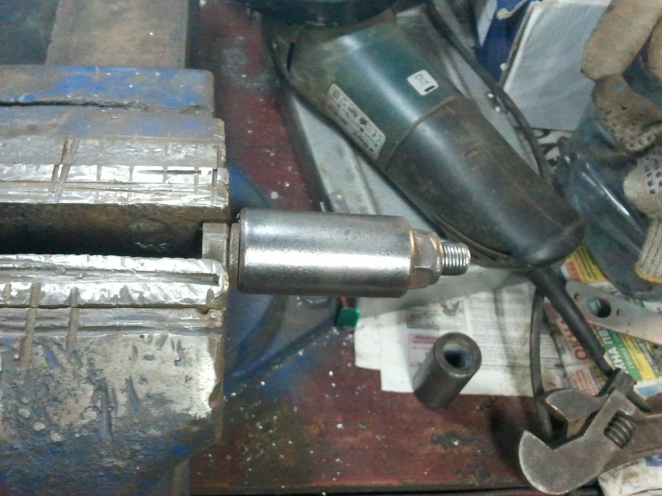

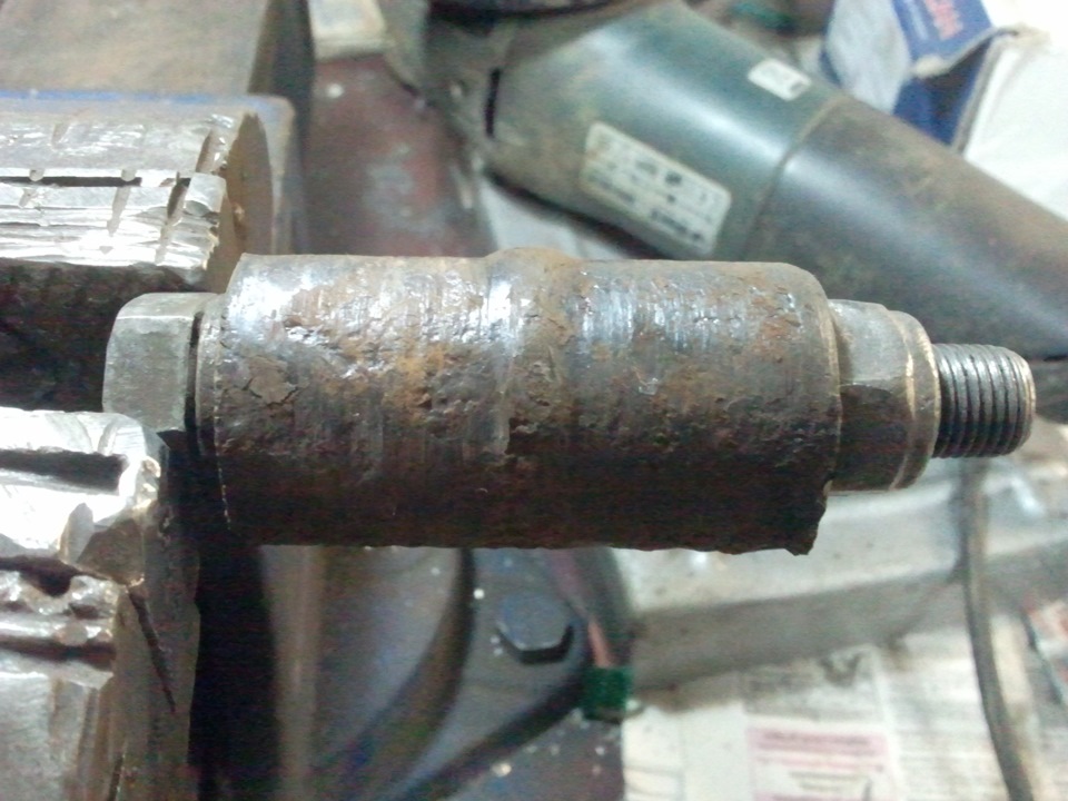

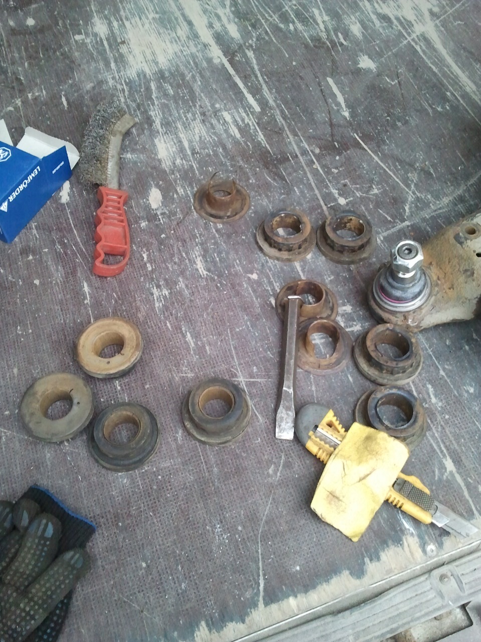

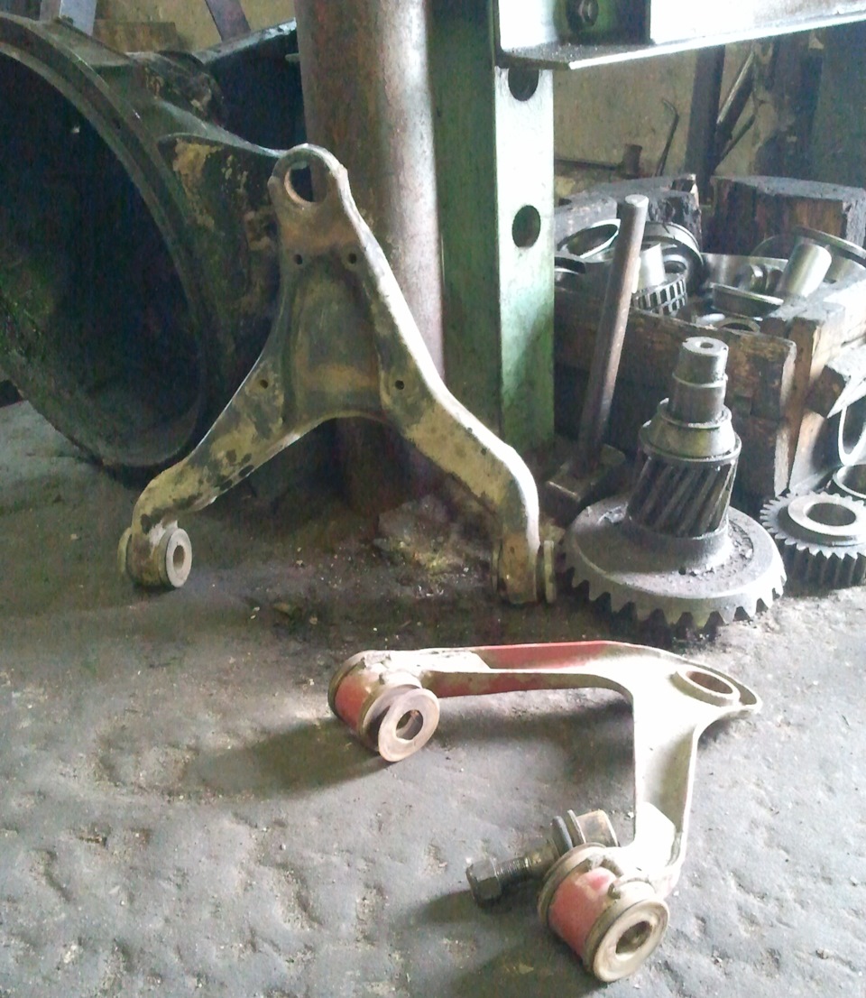

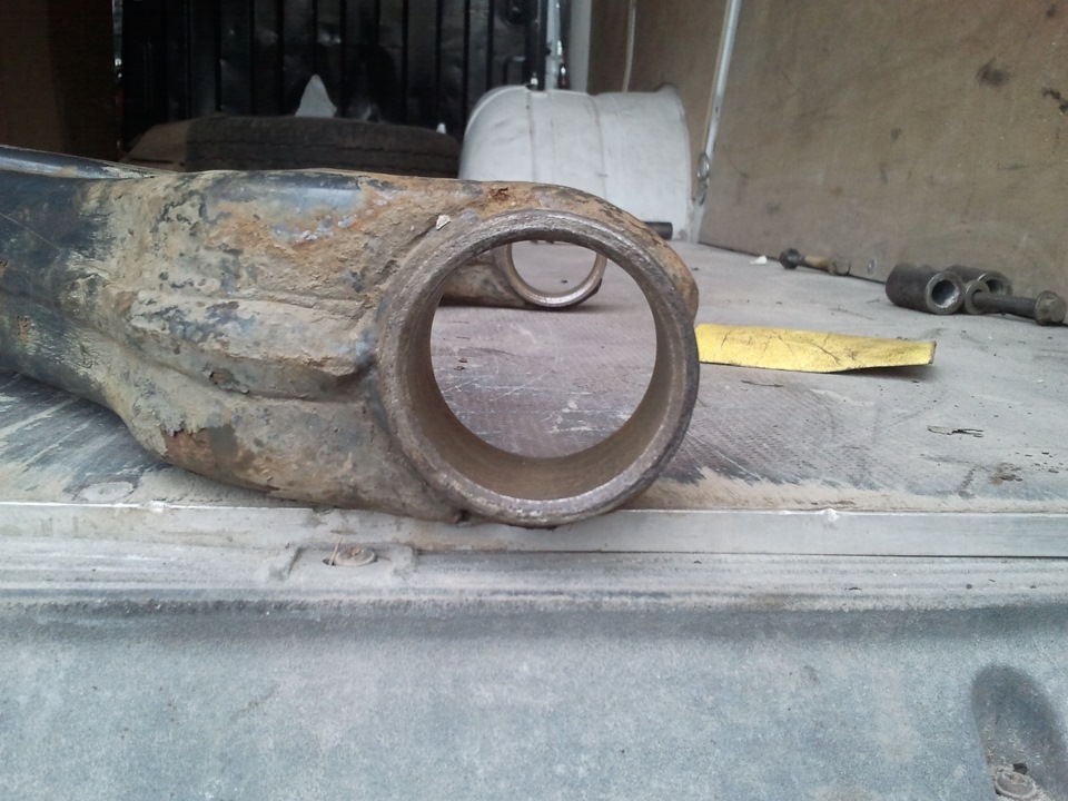

Сто лет в обед взял шаровую нижнюю, после обнаружил, верхней тоже пора.Сказано сделано, а коли полез то и сайлент- блоки надо поменять.Иначе не могу что то менять, а потом знать что вот то и то надо тоже было поменять.Берем все кучей и меняем+еще цепанул воздушный фильтр.Ценник конечно пугает, а что делать?Но как то странно мне на левой стороне все грохочет и рулевой в рейки тоже.Почему на левой только ХЗ, правая идеальна.
Еще узрел что с переди стоят газ-масленные амортизаторы

я на маленькой рычиги менял не стал париться с перерисовкой.
На старых первые рычаги шли с вваренными шаровыми.
А париться тут особо и нечего 10 минут не пресе и все. А рычаг 7 рублей стоит, вместо 1 за шарик.

Вот при мерная разница того и того. Рессора только на 35 серии идет.
ну да, кувалдой бы получилось немного дольше. . .
а где у нее пружины? о_О
Нет у нее пружин, рессора у нее. Кувалдой можно легко было расплющить шаровую и было все на много сложнее.
рессора? о_О а где она?
На пятой фотке с верху хорошо ее видно под площадкой амортизатора.
ого! так там она поперек стоит? о_О а нахрена они тогда на нексте пружины прилепили?
Да поперек, есть стальная и есть композитная, но я родную поменять хочу на мазовскую. У мазовской изгиб больше и нагрузку держит лучше. А то низко когда на перед 1500 тонны кидаешь.
А на нексте они хз че пружины запихнули, с соболя срисовали наверное.
На спринтерах тоже такая же система. Только там вместо рычагов стойки.
мде. . . может просто с такой рессорой подвеску уже нельзя назвать независимой? (она ведь одна на оба колеса?) а на нексте это одна из фишек!
Нет она независимая в балке рассора зажата 4 мя подушками и работают только концы рессор.
Но мое мнение осталось прежним лучше балки для грузовика нет. Не зависимо от загрузки клиренс остаеться неизменным.
