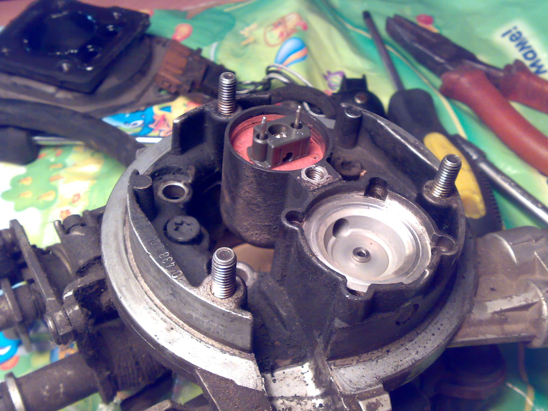

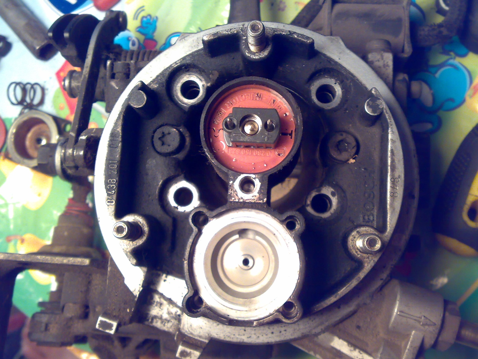

на всякий случай снял крышку с форсунки и камеры. обнаружил там два контакта + и — . сколько на них подавать? 12V? или 5?
как тока узнаю, пойду проверять навсякий случай. мож форсунка тоже сдохла.

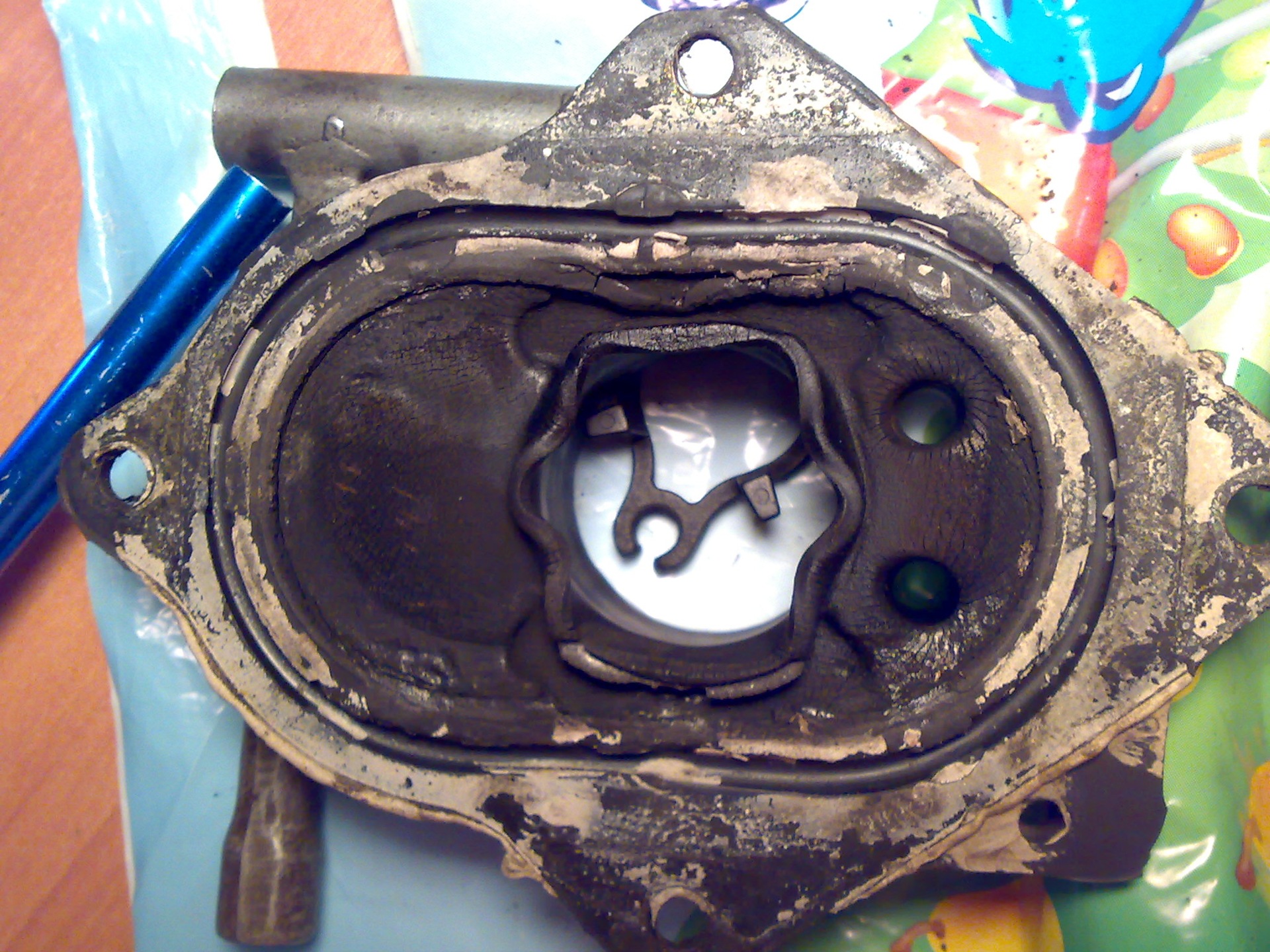

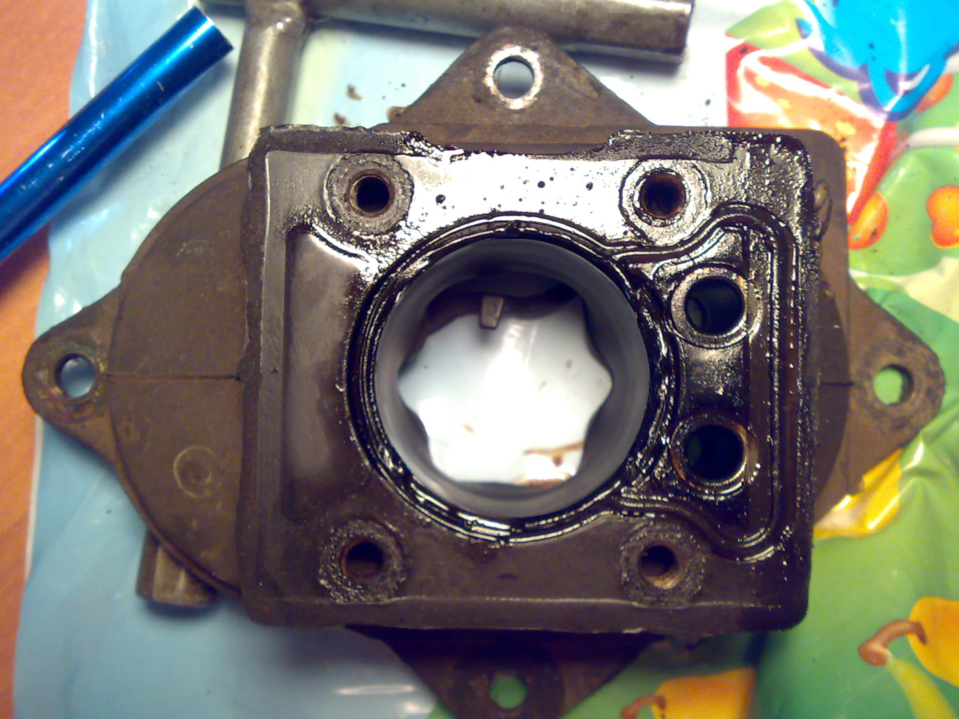

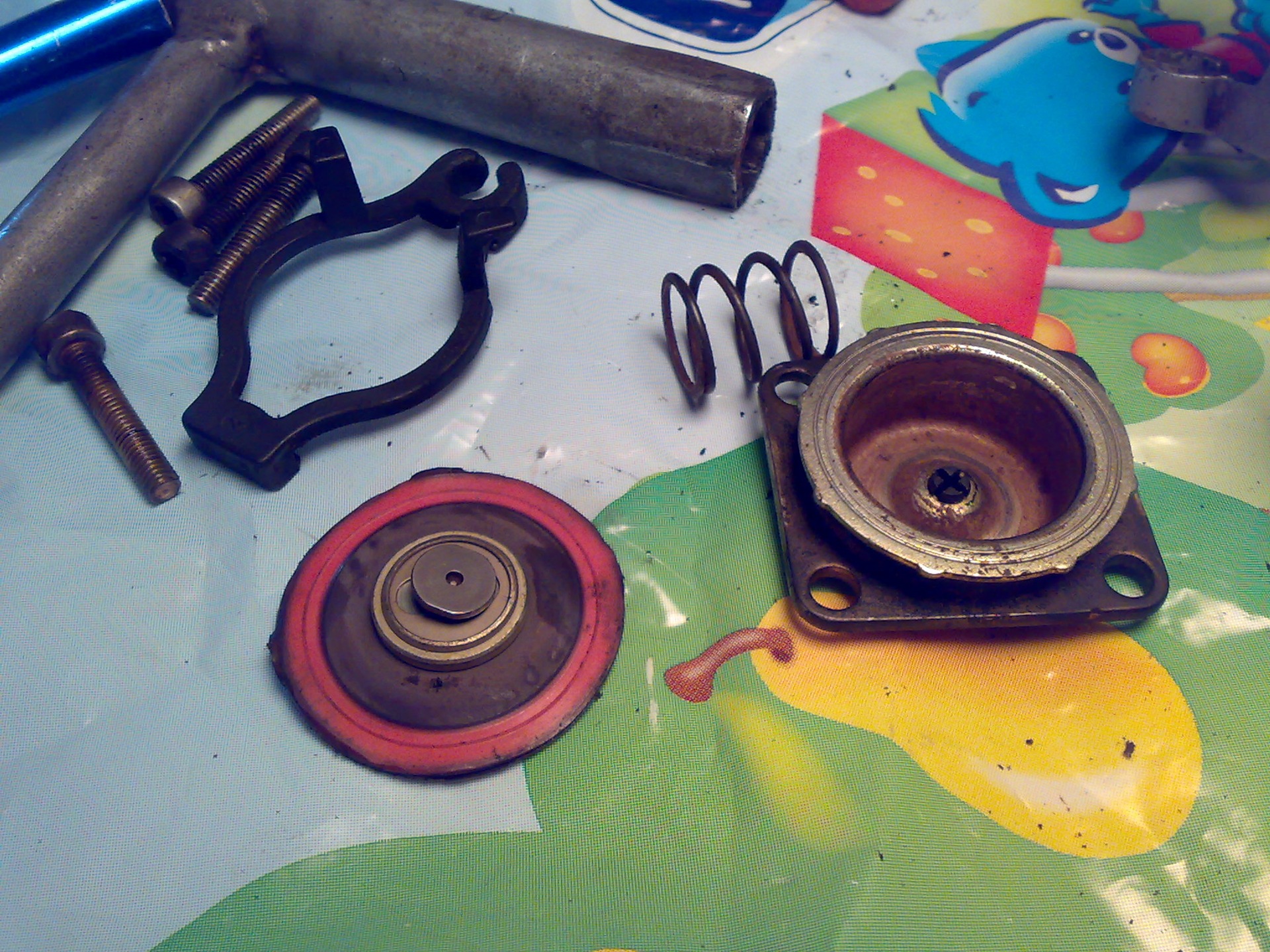

и ышо вопросом задался после снятия подушки джэтроника
как видно, снизу резина вокруг отверстия скуксилась. получился эдакий квадрат. я вот подумал, это так и должно быть или это косяк? по идее же стенки должны быть ровные да? чтобы меньше сопротивление было…
Комментарии 2
Молодцом!
А насчет скуксившейся резинки я тож не уверен. С одной стороны правильней был бы круг, а с другой, форма уж больно правильная. Ну если до этого нормально ездил, значит так и должно быть :)
