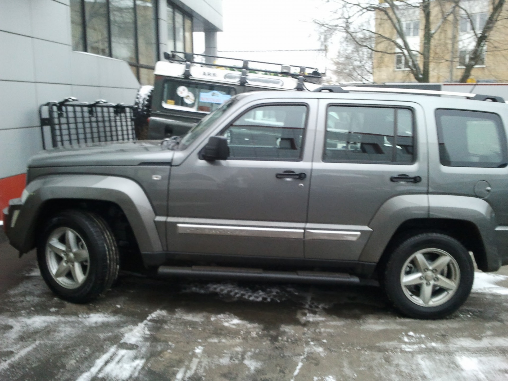

OME, самые жесткие, 40мм.
Michelin North2 265/60R18
диски — RW Premium H-570 R18
Впечатления — мальца с жесткостью пружин переборщил. Но ИМХО через месяц будет в самый раз.
Первая фото до лифта 235/65R17
Вторая фото после лифта 265/60R18

Привет! Ну как привык к лифту? Я на подобном лифте с прошлого июня. Правда ставил обычные пружины на обе оси. Потом увидел, что морда быстро просаживается. Выкинул с передней оси "comfort" и поставил "HD" (790е кажется, точно не помню). На задней оси оставил "comfort". Меня устраивает полностью пока. Почему пока? Потому что хочется выше, т.к. "+40" маловато для тайги (недавно угодил в снежную колею, сел на брюхо; помогла лебёдка другого авто и спущенная до 0,8 резина).
привык, но задние наверное все же комфорт надо было ставить :) когда шмудряк есть — комфортно, нету — жестковато. Делать больший лифт пока не хочу. На дачу и так проеду, когда одной машиной суюсь я думаю куда суюсь, когда же в пампасы — минимум еще одна.
ЗЫ:рывковый трос всегда в багажнике.
Как с управляемостью после лифта? Где заказывал, во сколько обошлось, если не секрет?
Бриткар(Ильменский проезд, САО Москвы). Ценник 40к комплект, 10к установка. Ставил у них из-за сертификатов на продукцию и работы(есть слово jeep там, значит с гарантии не снимут :) ). Ценник как и на продукцию, так и на работы можно найти погуманнее. С управляемостью проблем нет(во всяком случае дрифтовать я не собираюсь :) ). Единственное что — подвеска реально жесткая в моем варианте получилась. По дороге нормально, а вот лежаки так же хорошо не глотает. Хотя сзади еще шмудряка обычного нет и месяца даже на окончательную усадку пружин не прошло, а задок то именно и вызывает основные вопросы по излишней жесткости.

резина на 1.5 дюйма выше. т.е. чистый прирост в клиренсе резины +0.75 дюйма(1.9см).А сама резина выше другой на 3.8 сантиметра. т.е. это максимум что влезает при таком лифт комплекте(+40мм)… Есть конечно лифт комплект на 4 дюйма, но там и ценник другой, и производитель JBA. Т.е. и гимор с заказом и обслуживанием(так быстро если что не найдешь) и на JBA половина отзывов плохие.
Да я тож читал что JBA не оправдывает средства
Фотки давай!
Выложил до и после
