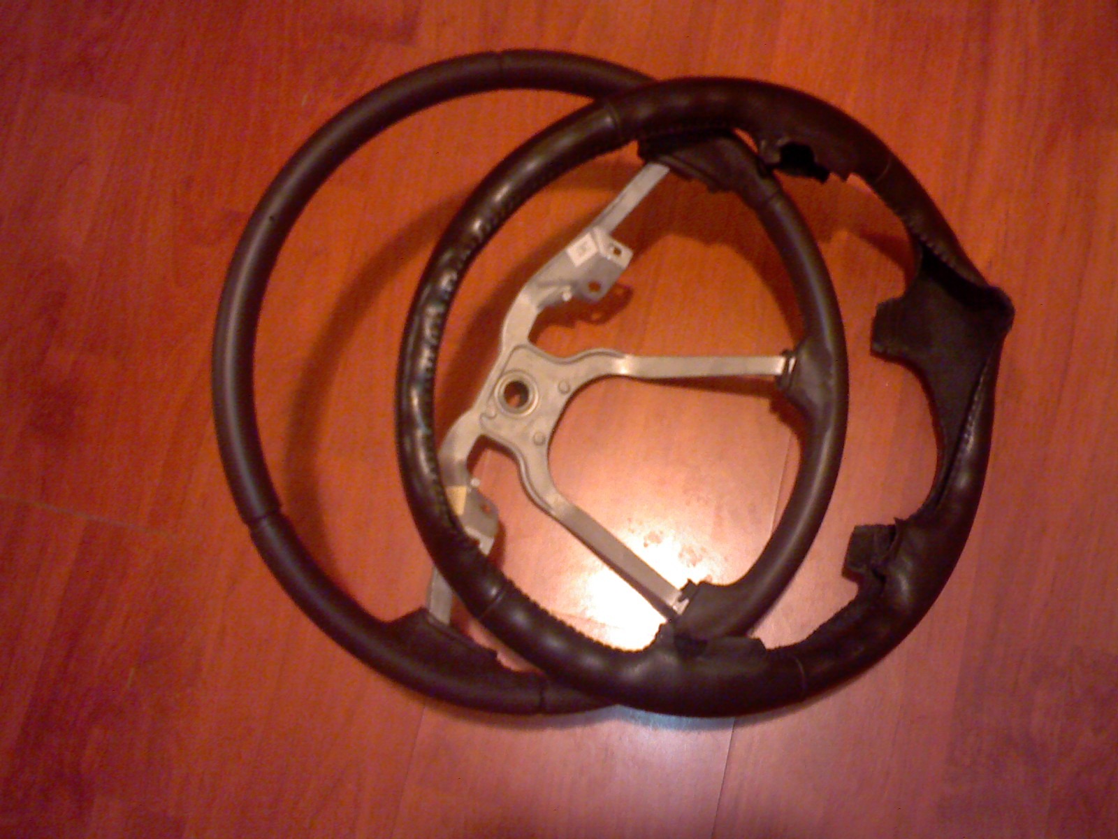

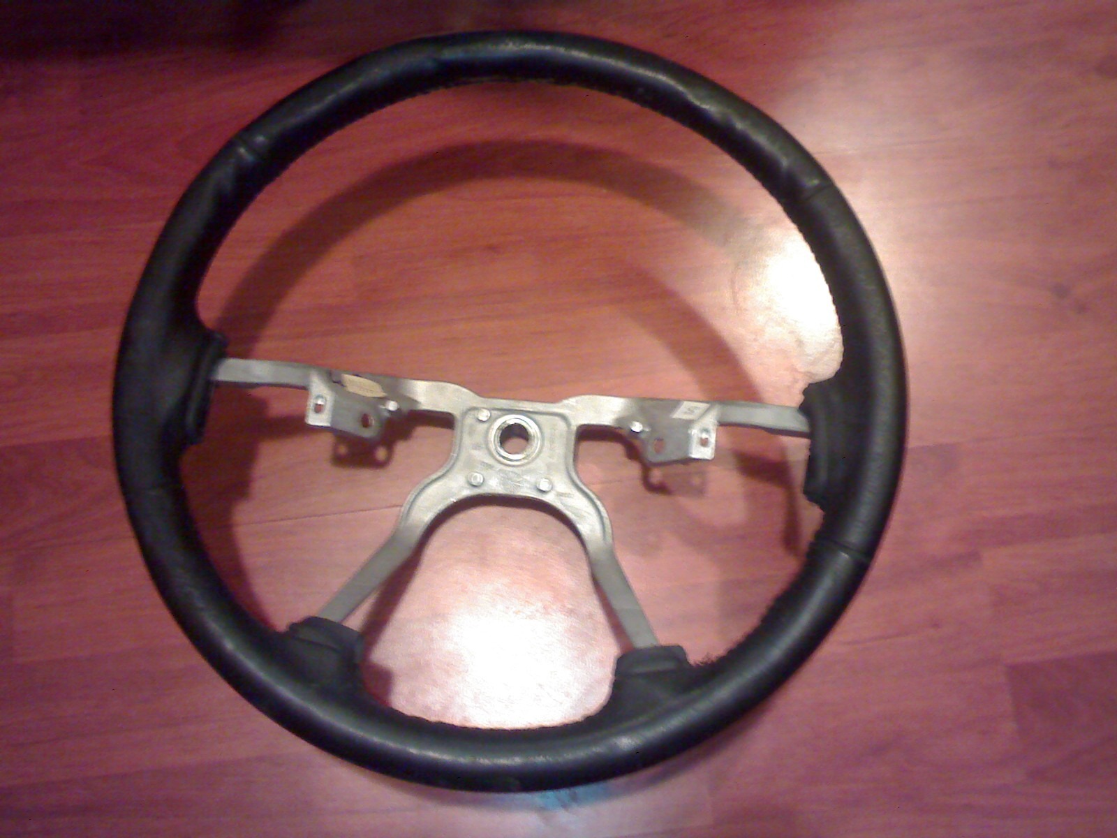

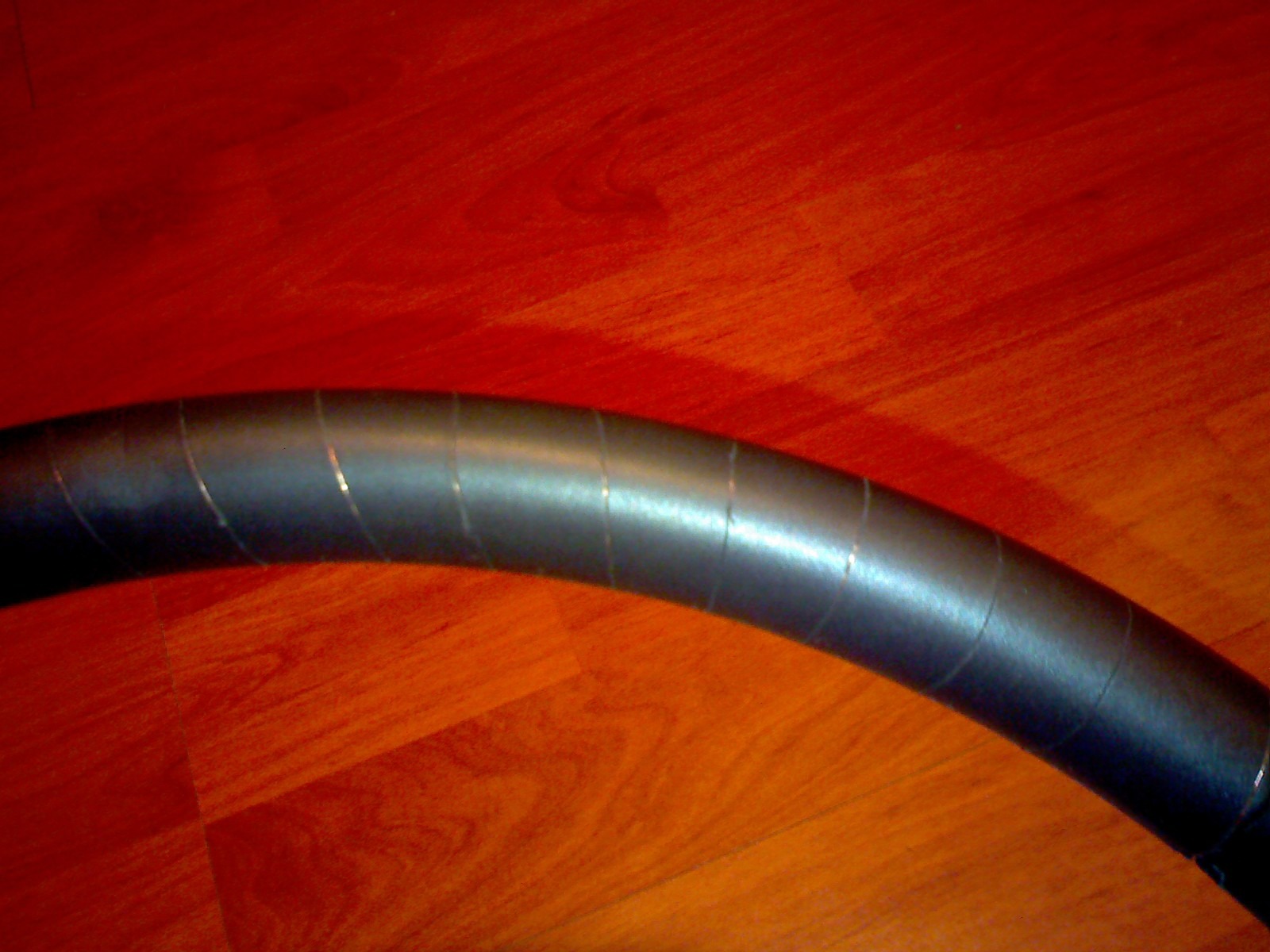

Когда то была BMW и на ней был подогрев, очень приятная опция, но на джипах её нет… Попробую сделать. Итак, покупаем б/у руль для опытов:
Снимаем с него кожу:

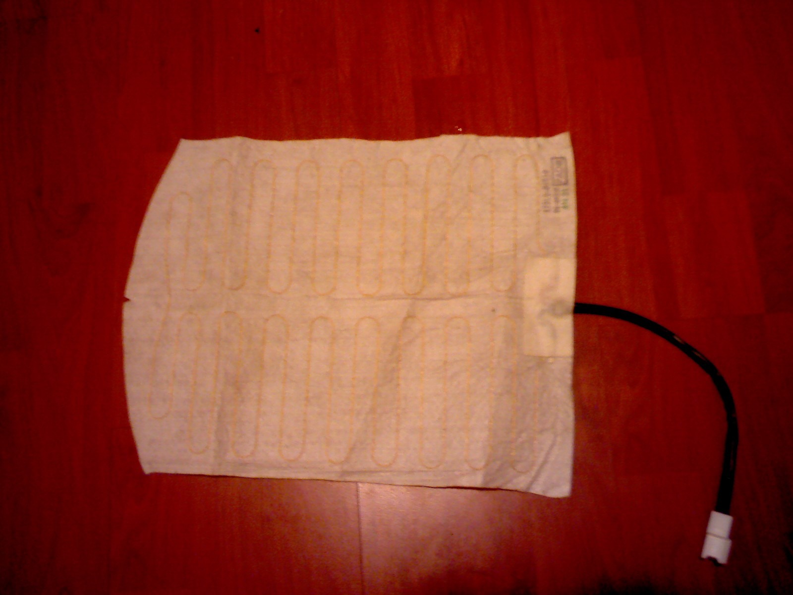

Вопрос, чем греть? В интернете есть разные предложения по этому поводу, но я в своих запасах нашел нагревательный элемент (~28 Вт, 2.3А) от сиденья автомобиля:

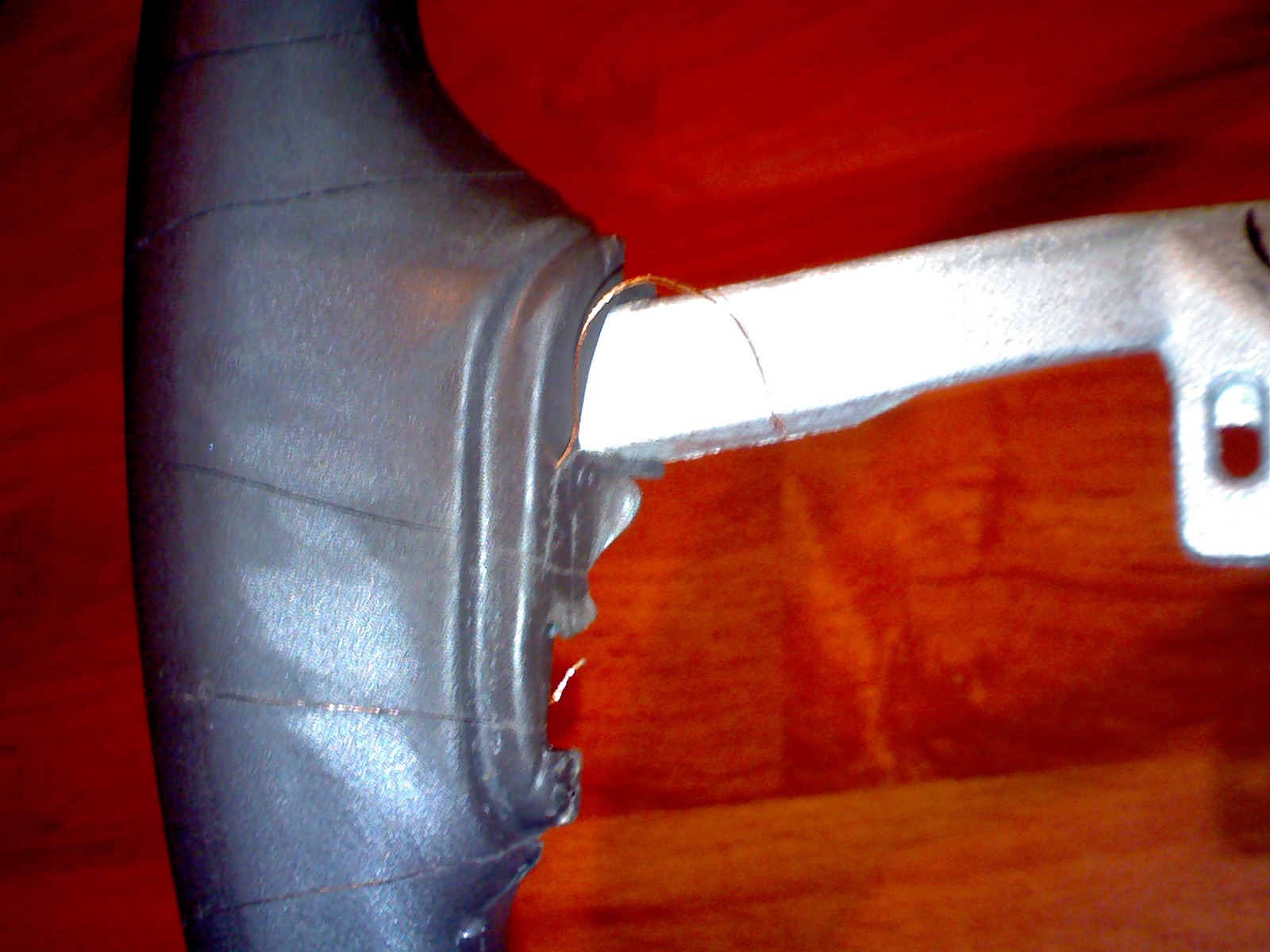

Извлек из него нагревательный элемент (проволока) порядка 4,5 метров длинны получилось. Учитывая диаметр руля и толщину самого обода, шаг витка получился ~2 см (предварительно ножом сделана неглубокая борозда под эту проволоку):
Ну и концы, к которым припаяю провода питания:

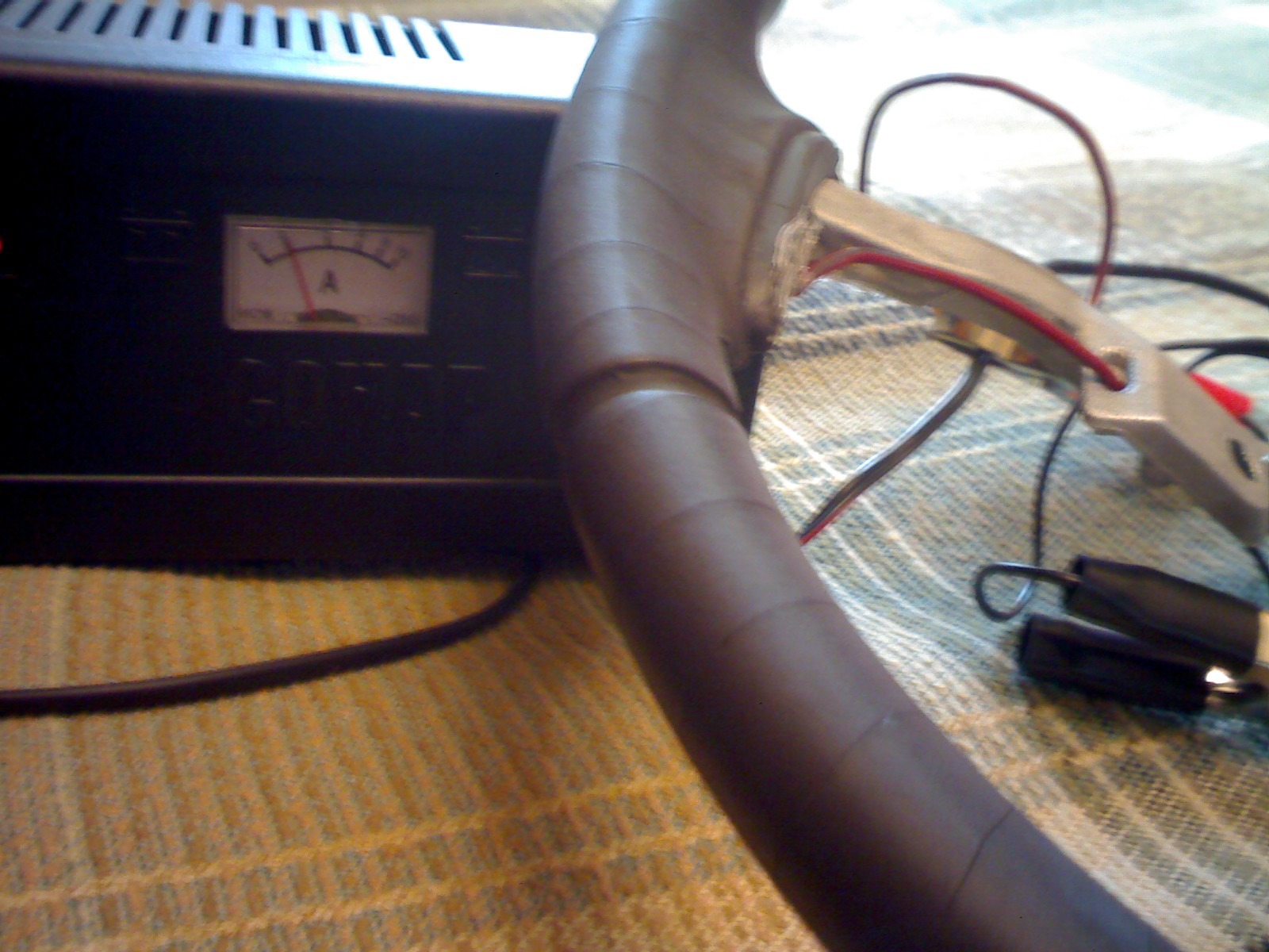

А вот первый тестовый запуск. Видно стрелку, немного за 2А перевалила.
Такой он тёпленький :)…:
Это был первый шаг. Вторым будет утолщение (на мой взгляд тонковат рулёк) и новая кожа. А вот третий будет самым интересным — установка и подключение.

Ойойой, не делай этого. Ты наверное не учил физику в школе. Ты из своего руля сделал микроволновку. Ни в коем случае низя делать витками, ты создаешь магнитное поле. Не завидую я твоим яйцам.
Зависть — это плохо, правильно, не надо завидовать.
Да нет, я не завидую. Я тоже делаю подогрев, но я делаю змейкой.
Это мой первый подогрев, причем, так сказать, любительский вариант. Если буду ещё делать, сделаю по другому.
о_0 Не сочтите за труд посчитать какой ЭМИ создаст руль =) наверное все эелектроприборы в машине потухнут и иммобилайзет ловить транспондер перестанет да? =)))
Ну что за бред. Вы ещё скажите что теперь к рулю ключи из кармана примагнитятся как к аппарату МРТ.
Честно говоря я и сам не думал. Ждал окончания НГ праздников, что бы в интернет магазине купить элемент (ленту из углеволокна) для подогрева. Но вот на глаза попался элемент… параметры померил… посмотрел из чего сам нагревательный элемент… и понеслась.
