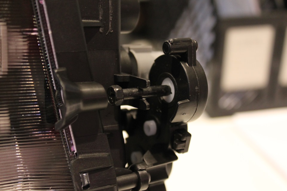

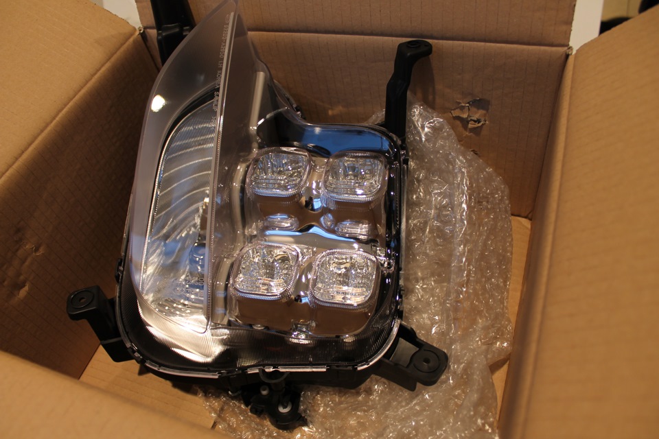

Наконец то пришел один из блоков ПТФ

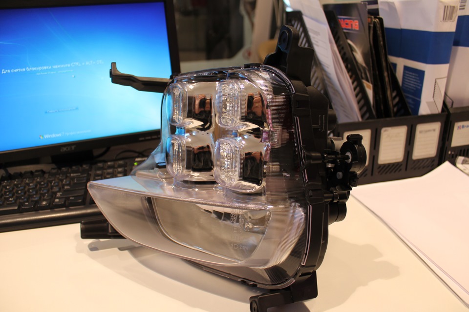

Что мы имеем!

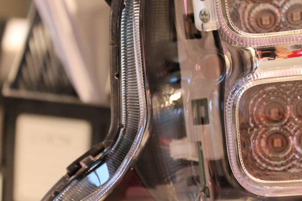

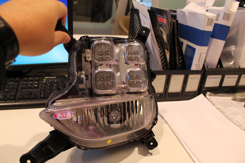

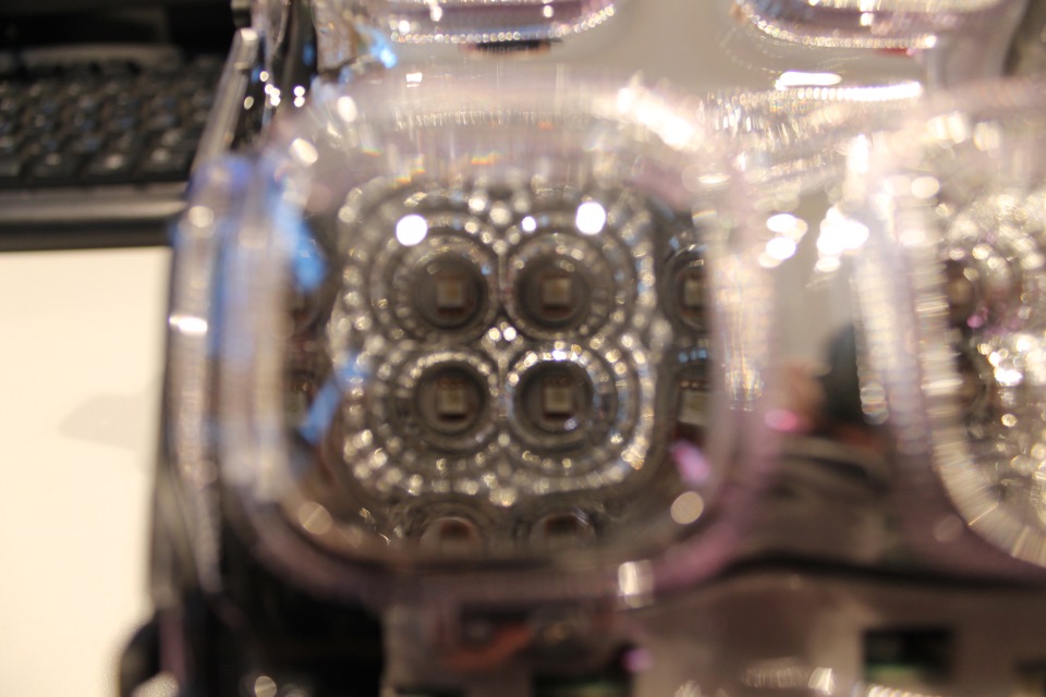

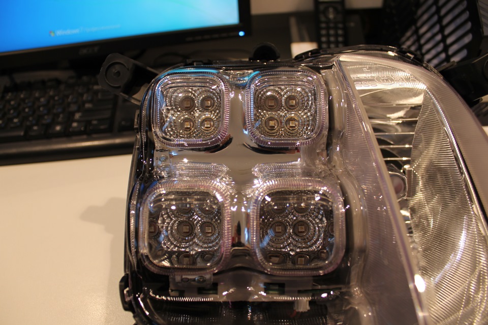

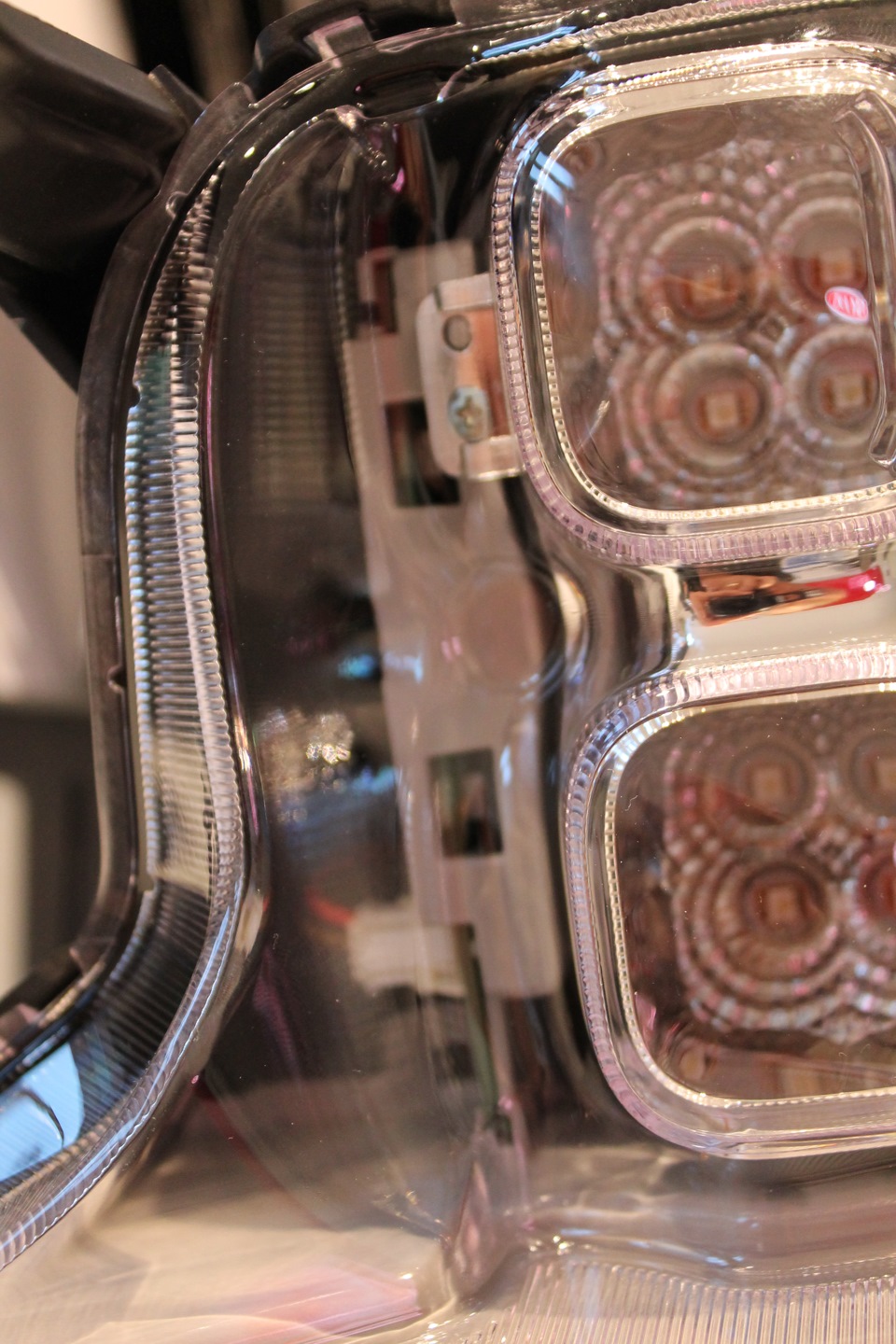

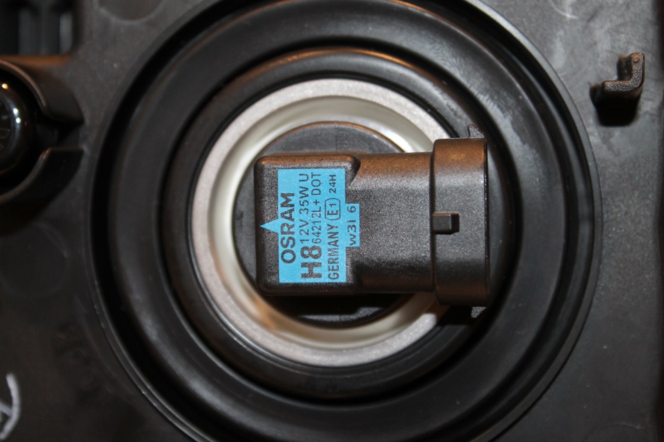

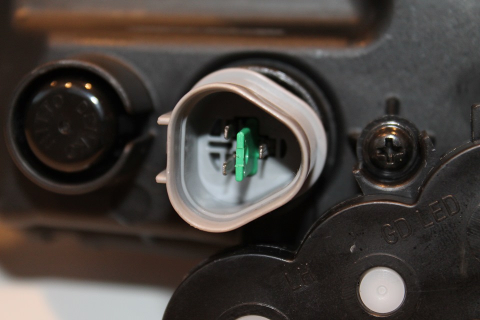

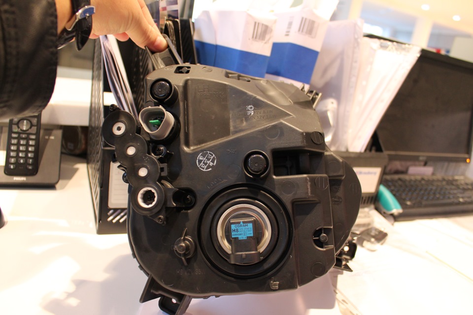

Блок фара состоящая из ПТФ и блока диодов, четыре линзы по четыре диода,

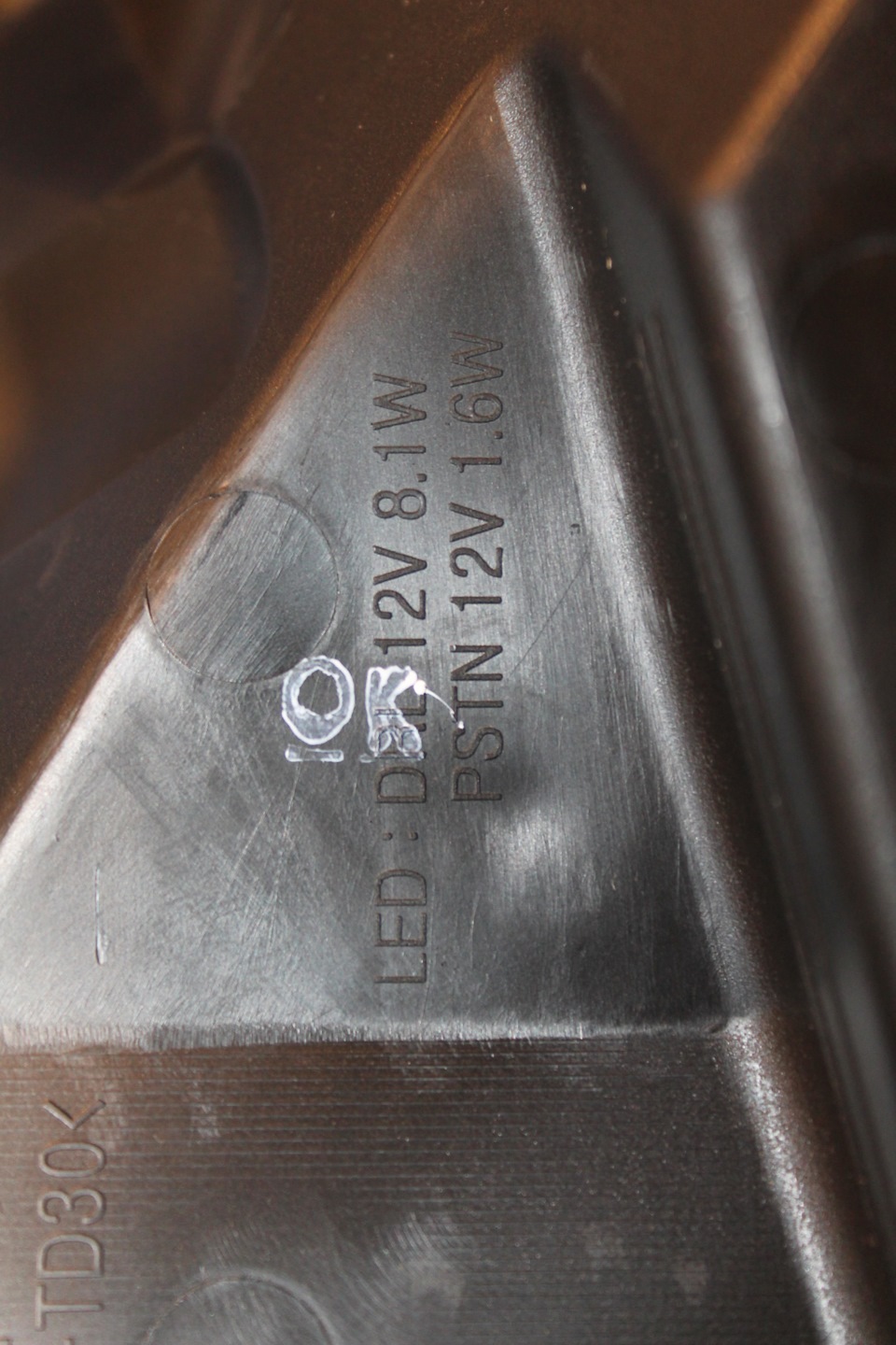

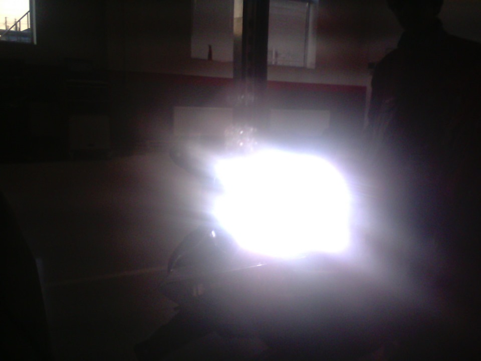

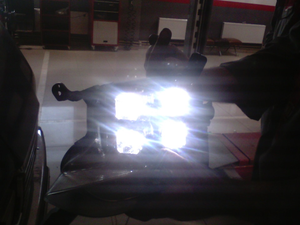

два разъема один стандартный под лампу H8, а второй хитрый, с тремя пинами, общим мнением пришли к тому что там один минус и два плюса, для свечения разной силы, в режиме ДХО и при включенном ближнем свате, догадки догадками, но со страхом и двумя проводами с предохранителями, мы пошли на эксперимент, судя по всему 1 нижний пин это минус верхние два плюсы, с первой попытки не загорелось нечего, возможно перепутали полярность, попытка номер два диоды судорожно заморгали, страх начал наростать ибо моргание было в виде очень ярких вспышек, возникло сомнение, а не пять ли вольт на диодах, перевернув сие чудо обнаружили надпись LED 12V, попытка номер три, посильнее прижали провода к АКБ и о чудо, все заработало, на одном пине свечение яркое, на втором по тусклее, поздравили себя, эксперимент удался и нечего не сгорело!
И напоследок небольшой фото отчет

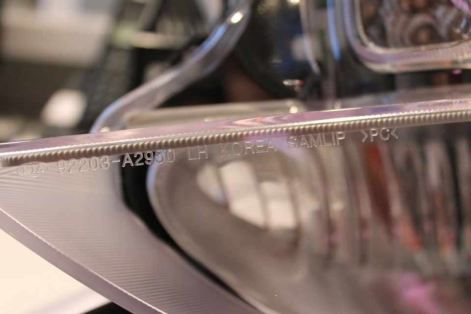

Подскажите номер детали, пожалуйста !
какой?
а какой у них артикул — не могу найти?!

По сути их необходимо запитывать от ДХО в фарах, так принцип работы у них один и тот же?!
У меня ДХО в бампере
Ах, точно… Тогнда вопрос как их правильно подключить в комплектации Премиум…
В идеале подрезать провод от ДХО фары и провести его на ДХО бампера, чтоб светили только они, если функция притухания в фаре предусмотрена, тогда все просто, нужно кинуть проврод на леый пин в разъем ДХО бампера и он будет притухать автоматически, можно заколхозить чтоб горели ДХО и фары и бампера, по мне это перебор, если ДХО фары не притухают с завода, тогда на левый пин плюс от ДХО фары, на правый от ближнего фары
Родные ДХО светодиодные в фаре горят ярко в режиме ДХО и притухают автоматом когда включается ближний свет! Как я понимаю достаточно ДХО от GT запитать от родных ДХО с завода в фарах… Тогда они буду работать в одинаковых режимах!
Теоретически да, но возможно и нет, если ДХО фары отрезать процент правильной работы возрастает, а если оставить, в силу того что диодов станет в два раза больше они могут в яром режиме гореть тускло а в тусклом вообще погаснуть, но это сугубо мое предположение
Ну видимо ситуация такова, что пока не попробуешь — не узнаешь! )))
А может запитать от провода ДХО что сейчас в бампере, Ром? Ведь Вольтаж то одинаков, т.е при запуске авто ДХО будут гореть от провода в полную силу, а при переключении в габариты-ближний (если 2 провод врезать к проводу габаритов), то в режиме габаритов еще.
P.S:сори, увидел уже такие же ответы)), идея имеет право на жизнь)
ДХО GT запитаю в полную силу от родного ДХО бампера, а второй пин от плюса на ксен

На разъем три провода с пинами на конце, на другой конец разъем от чего угодно лишь бы была возможность безболезненного отключения, штатную фишку отрежу или врежусь в провода перед нею!
