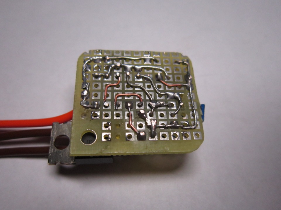

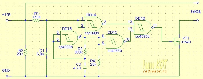

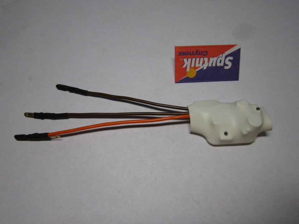

Суть работы такая: при нажатии на педаль тормоза, дополнительный стоп-сигнал мигает несколько секунд (можно задать), а потом горит постоянно.
Внимание схема чувствительна к напряжению питания, по этому нужно добавить к ней стаб!
Взято отсюда radiokot.ru/circuit/digital/security/02/ и отсюда www.drive2.ru/cars/nissan…noff/journal/612353/#post
Изменено:
Полевой транзистор IRF540N;
R1= подстроечный на 50кОм;
С1= 220мФ;
R2= подстроечный 200кОм;
остальное по схеме с радиокота.
Убрал, на мой взгляд, лишний плюсовой провод (он только для питания схемы).
Плюс изменения схемы: возможность оперативно изменять время мигания R1 до постоянного включения лампы(светодиода) и частоту мигания R2 в широких пределах.
Повторюсь, что период и частоту мигания можно подстроить любую резисторами)
ПС Подключал потребитель на 24Вт (2А) три лампочки по 8 Вт, полевик не нагревался. Максимальный коммутируемый ток 33А по описанию IRF540N, но радиатор нужен походу огромный.

собирал я такую сему… она начинала мигать так-же как у тебя, но после остановки, если чуток подождать, начинала мигать по новой.
Сколько ждать?
буквально секунд 5, не больше…
только что проверил, такого глюка нет, после мигания светит ровно.
очень странно… а почему у меня мигает? :)
У меня элементы не такие как на схеме.
В шапке написаны на какие заменил.
А может что не так спаял.
ясн… ну я элементы тоже менял… попробую сравнить с твоим вариантом.
