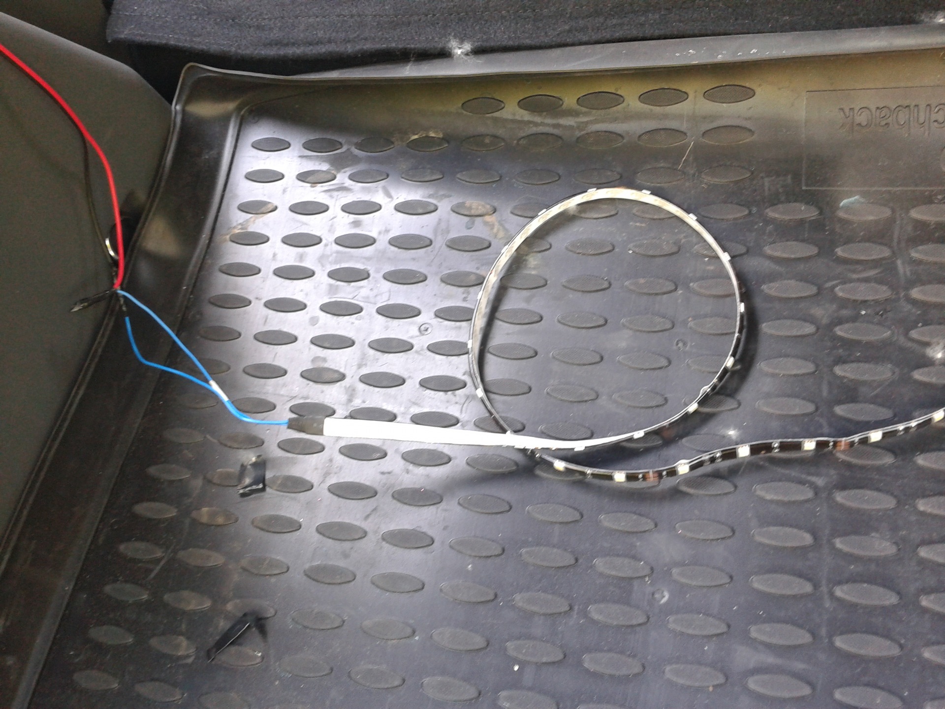

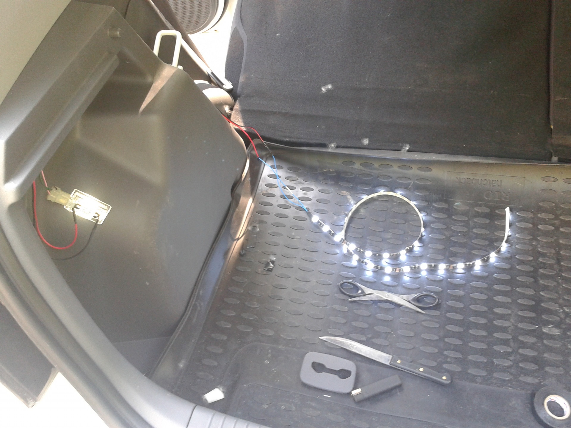

Съездив на кунцевский рынок приобрела метр светодиодной ленты( а так же метр провода, ибо отростка, который торчал из ленты явно не хватало), которую решила ставить в багажник.
Как и было задумано ранее, я пошла по своим делам, оставив своего Снежка на растерзание Юному Подавану)
Далее всё по фото:

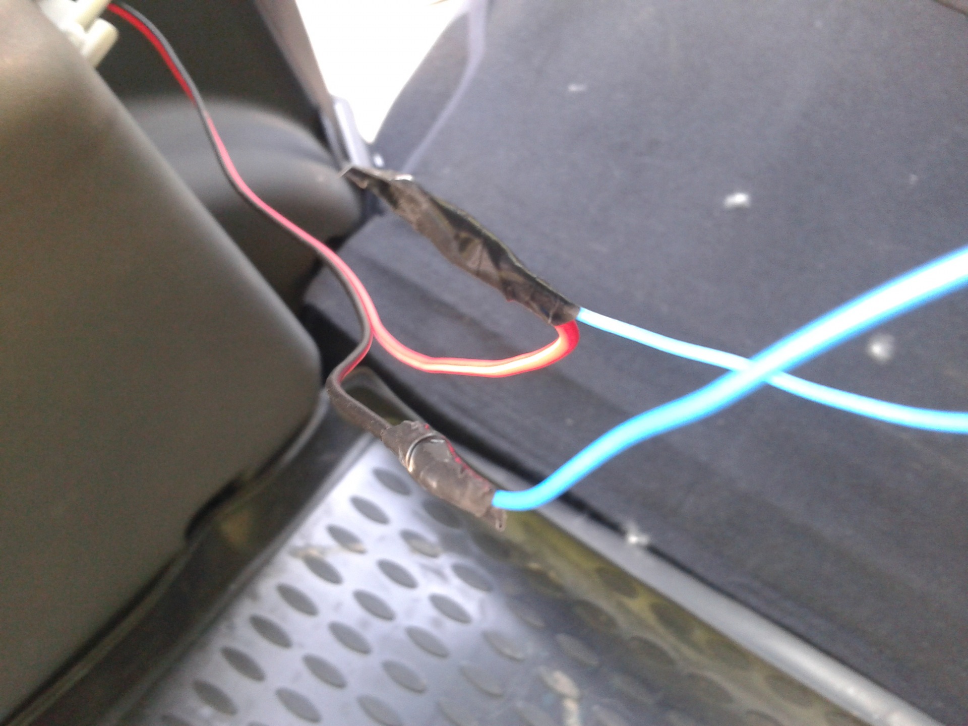

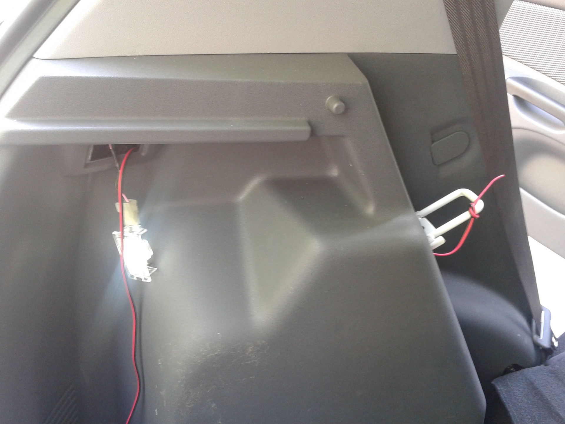

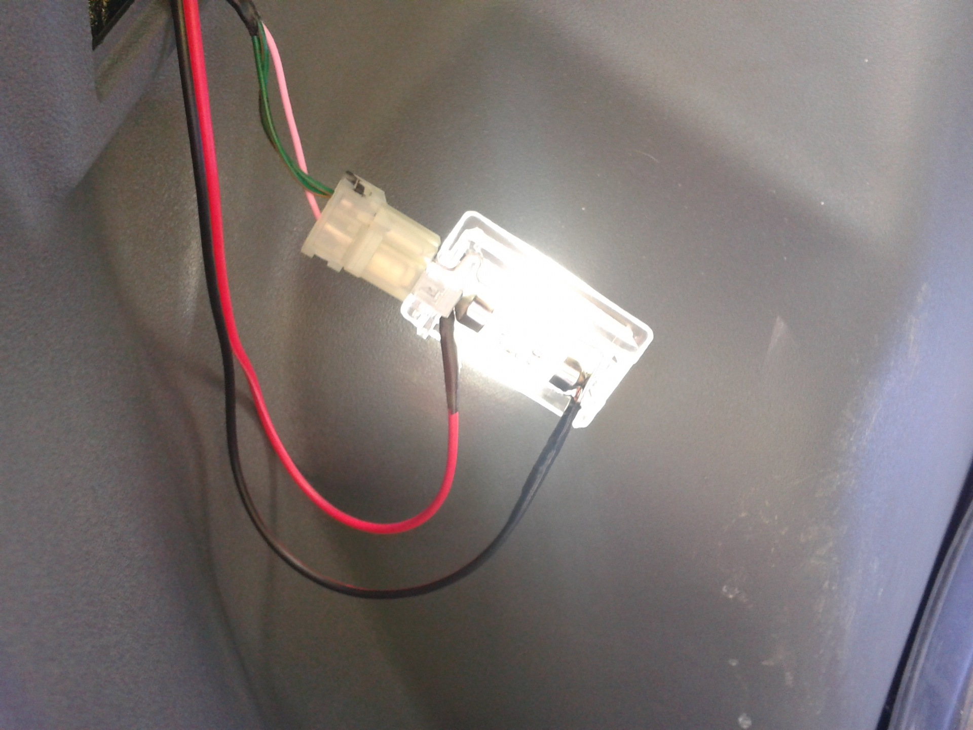

отсоединили лампочку багажника, просунули туда провод, вытянув его там, где крепится заднее сиденье.
Соединили провода, идущие от светодиодной ленты к удленнителю( провод стоит 10 руб за метр)
Вот что получилось после долгих мучений)))
Далее подсоединяем другой конец провода к контактам, идущим к лампочке багажника
Все работает

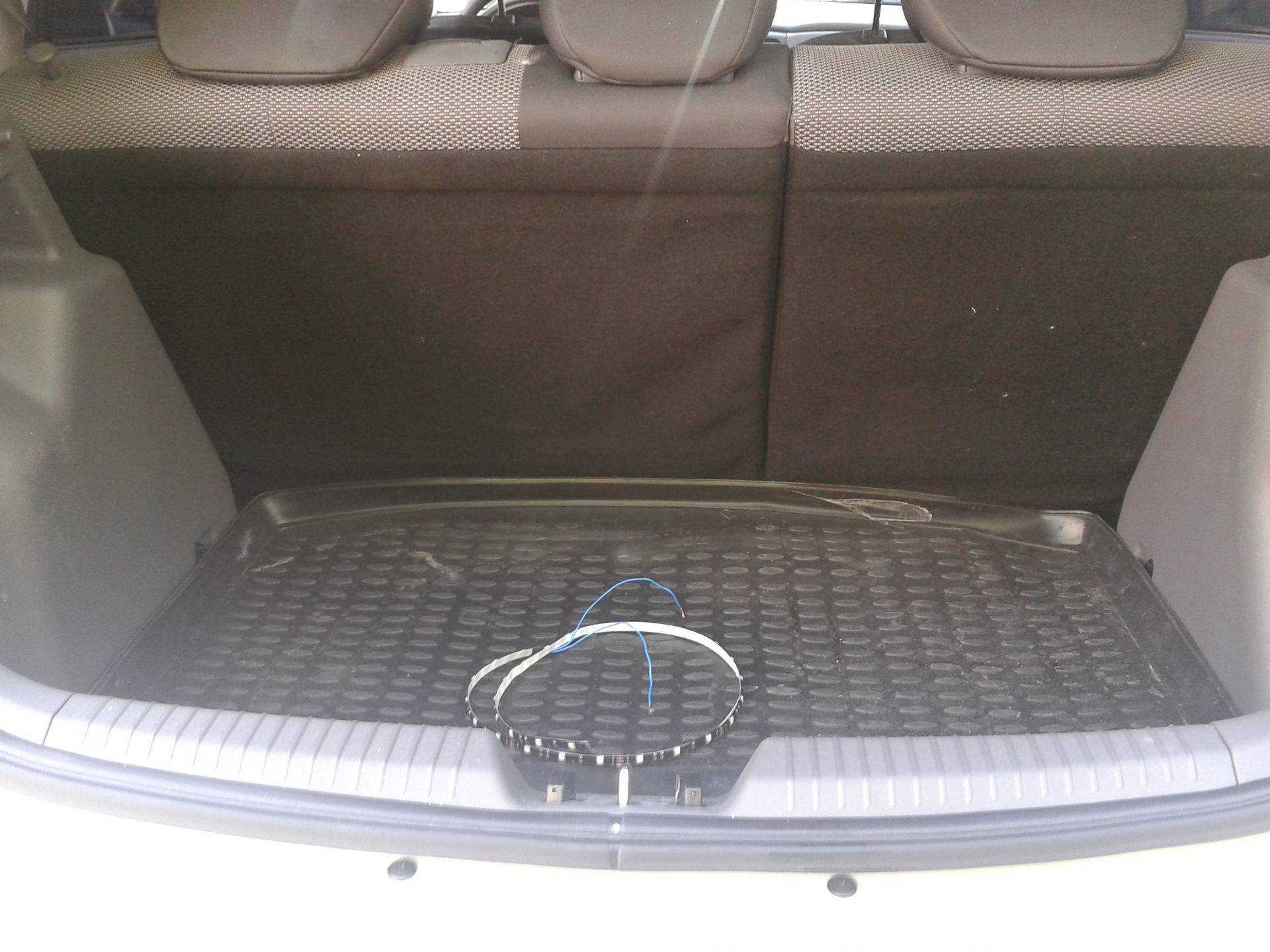

Лента крепится на двойной скотч к сиденьям

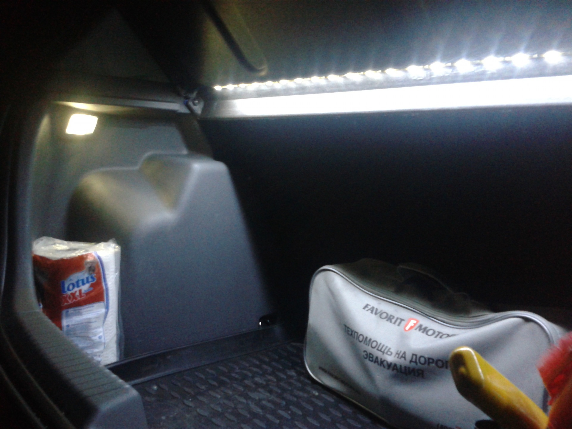

При дневном свете лампочки видно не очень, но они есть и это не может не радовать))
Вот что получилось в темное время суток

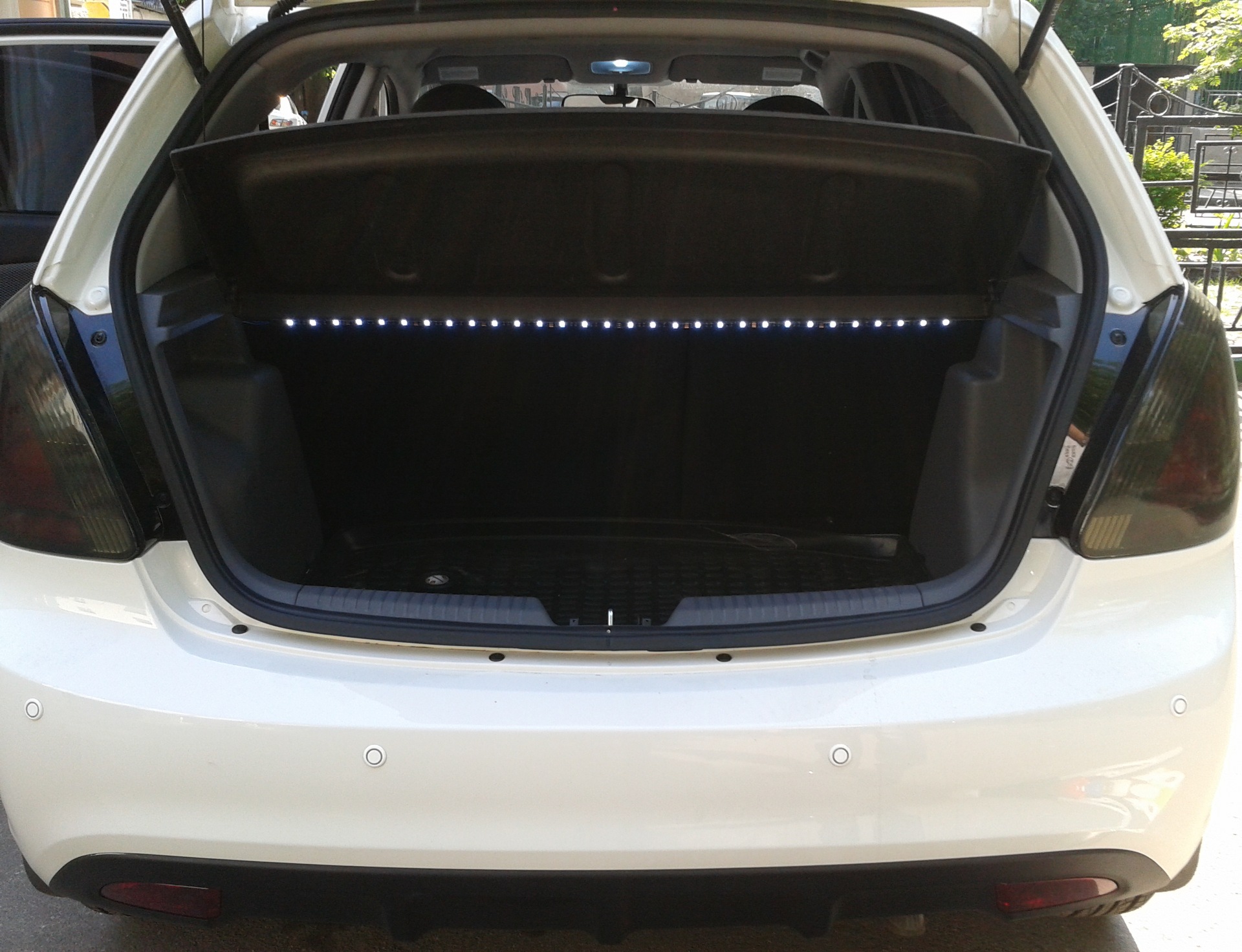

И в заключение: позже ленту буду переносить на полку багажника, тк скотч на ткани не держится, фотки выложу позже.

Конечный вариант-лента на полке багажника, в темноте светит отлично, все видно))Я довольна!

У меня кстати вопросик. Провода под пластиком протягивали, пластик снимали? Как протягивали?
Пластик не снимали, просто сняли заглушку со стороны сидений(ту, что вокруг белого держателя где провод выходит), с другой стороны как видно вытащили плафон, а провод протянули с помощью обычной спицы(можно хоть ветку тонкую взять).

ps-ну а в целом перенос ленты положительно сказался на визуализации- очень не красиво когда видны эти огоньки от ленты. У нас на вагоне её присобачивать сбоку полнейший колхоZZ, как бельмо фу
Вот-вот!Тоже терпеть не могу когда огоньки эти видны!Поэтому и сделала так, чтоб их не было видно(только если на корточках сидеть можно увидеть)
