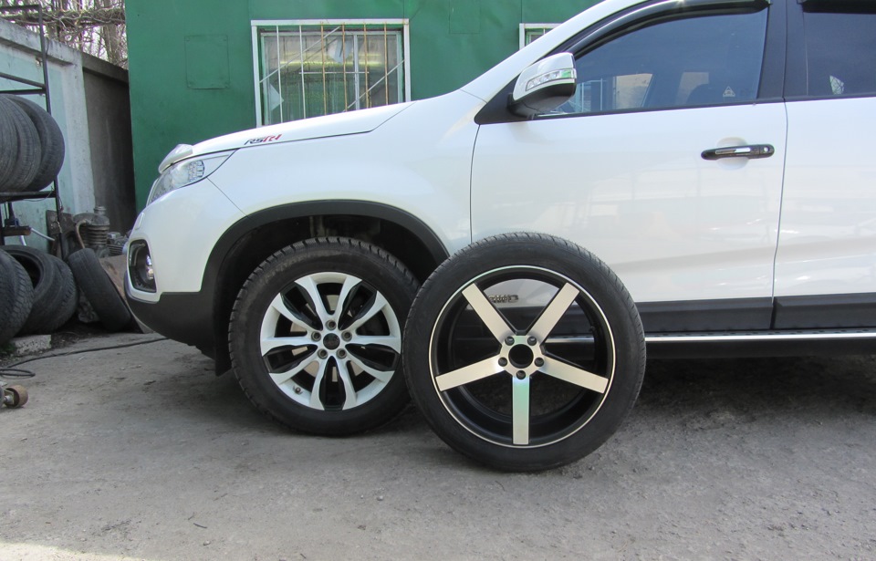

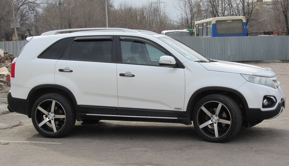

Ну Вот собственно, что вышло)))
Вышло честно говоря — не плохо! Опасался несуразицы в соотношении размера колес и авто — вроде отпустило))) На Ваш суд)))

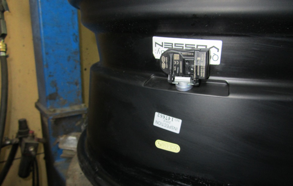

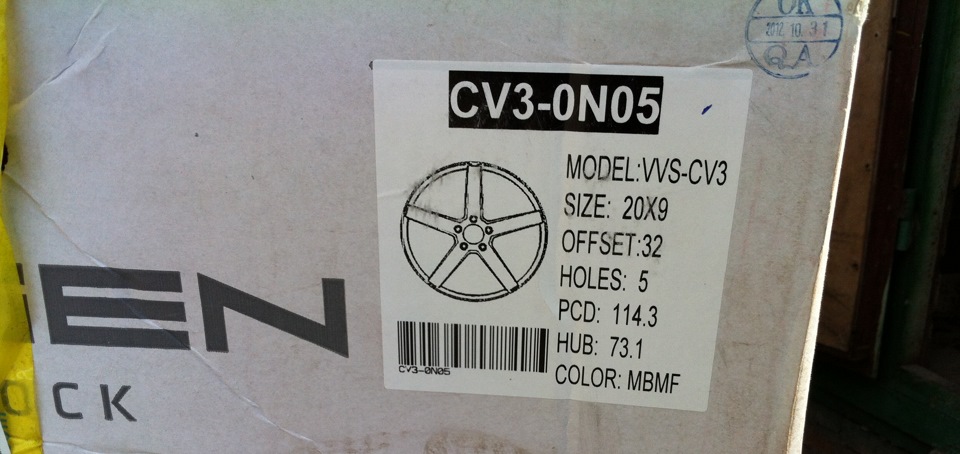

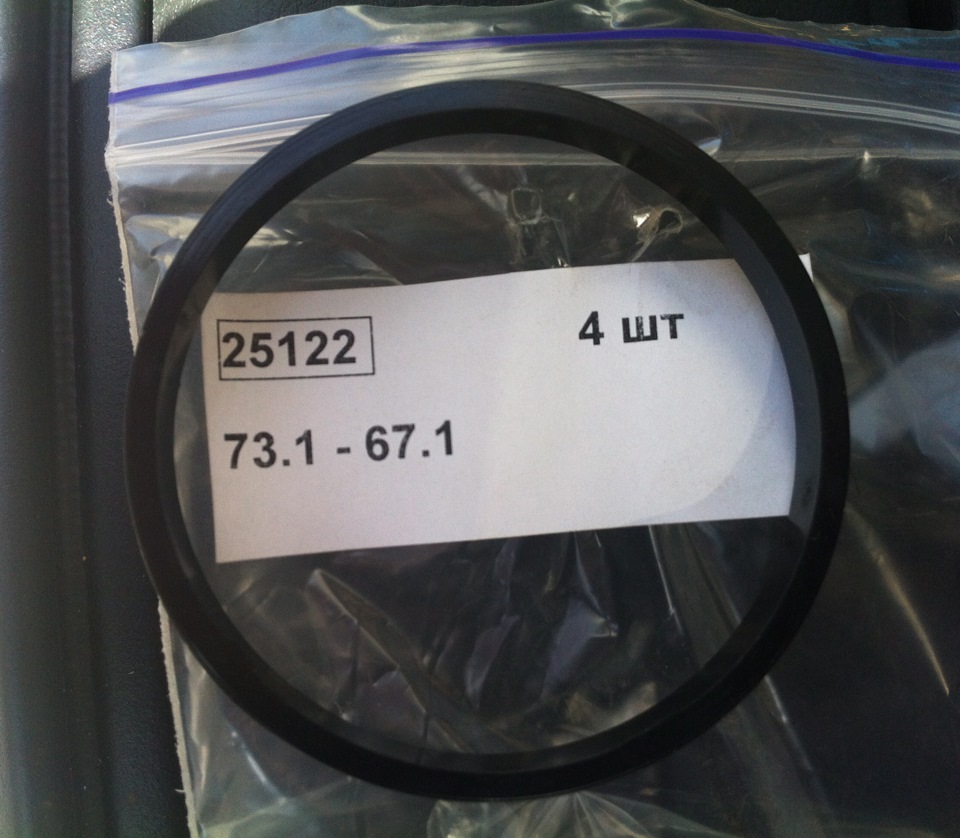

Нужны проставочные пластиковые кольца с 73.1 на 67.1,

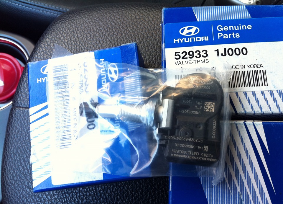

датчики давления шин (New),

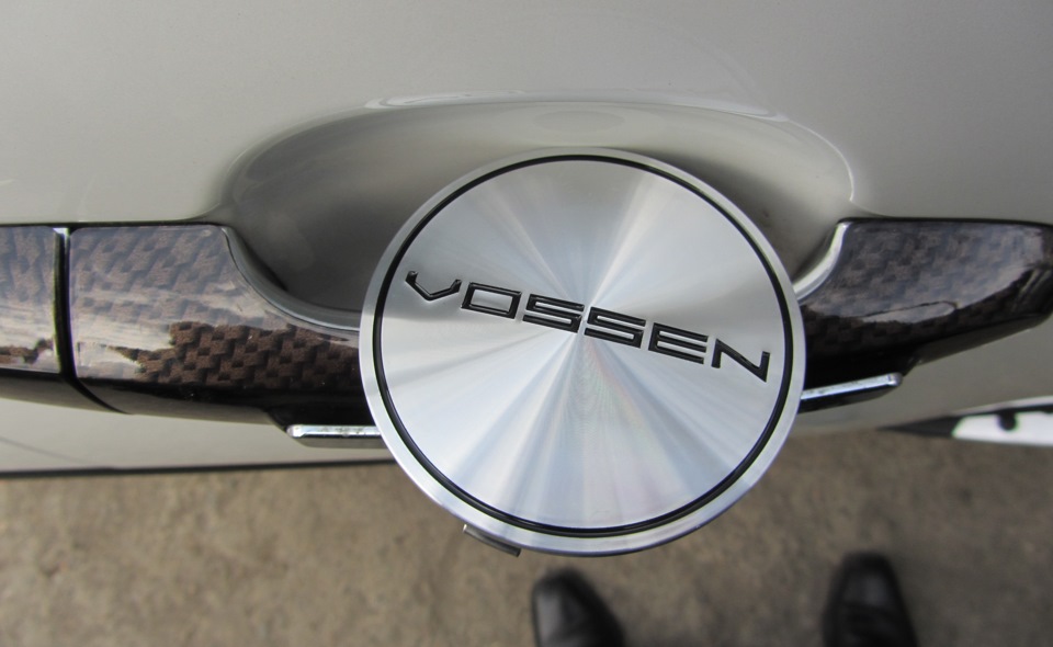

Колпачки,

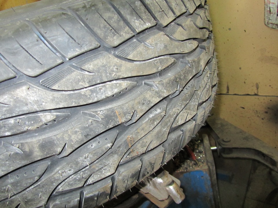

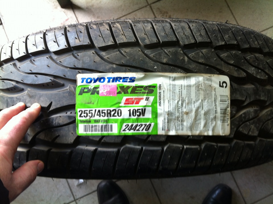

Шины TOYO Proxy S/T 2 и

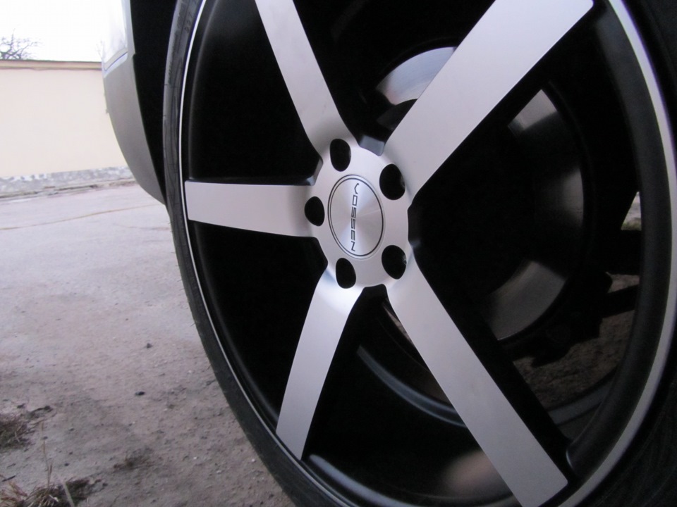

Vossen комплект (Vossen 20" + резина TOYO Proxy S/T 2) = 27кг! Диск 12кг!
Про Датчики давления — они САМИ прошились через несколько километров — ОД НЕНУЖНЫ!

Поделитесь, пожалуйста, впечатлениями от езды на этих колесах. ПО сравнению с 16 и 17 колесами сильно большая разница?
у меня ни 16 ни 17 не было. только 18.
Разница сейчас только по задней подвеске — пробивает безбожно(( То ли сейчас такое стало, то ли раньше не замечал — но чуть напрягает. яПо ровной дороге — нет разницы)
Нигде они не трут об арку? Сколько уже проехали км с ними? Какой вылет был штатный, не в курсе? Колеса из арок торчат больше, чем штатные, или нет? Расход не поменялся? Рулится лучше?
Конечно не трут. тысяч 10 или более не помню. штатный 18 х 7 вылет 41. Колеса и в стоке не торчат из арок, тут чуть шире, но тоже не торчат. Расход — вещь непонятная. Коренным образом аналогии не смог провести. На рулежке тоже изменений не наблюдаю особых.
Но, я уже писал — я — "твердокожий", поэтому многие вещи просто игнорирую и не обращаю внимания.
Именно такие тапочки задумал прикупить! Подскажи какой вылет на этих? И как подбирал? Как в эксплуатации? Минусы и плюсы?

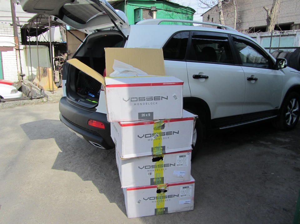

Полностью размеры написаны на фото с коробкой от тапок. вылет 32мм. Выбирал примеркой. Хотел 10,5" шириной (они красивее смотрятся), но они затирали задние стойки, а проставки я ставить не хотел.
В эксплуатации как обычные диски, из-за открытости, на мойке надо предупреждать, чтобы вымывали и снаружи и изнутри.
На бордюры большие уже не полезешь — покоцаешь диск. А так — все нормуль.
Колеса зачетные, мечтаю о таких. Но пока ситуация не позволяет. Я хотел бы получить от тебя отзыв по шинам. Собрался брать такую же только в 18 радиусе. Как она повела себя за год. Уже есть опыт эксплуатации, поделись ощущениями. Ну там (шум, комфорт, износ и т.д.)
Вот плохого советчика ты нашел. Я, как это себя не обидеть, толстокожий))) Я не улавливаю ньюансы шума и прочих важных свойств резины))) Я при выборе руководствуюсь простыми критериями: не самая дешевая (ближе к вышесреднего и известного производителя). Так что шины как шины)) Сорри)

Как показала себя Toyo Proxes S/T II ?
Та ездит как все)) Нормуль

Разболтовка 5 х 114,3?
угу)

Датчики конкретно под мою машину. Заказывали из экономии в Эмиратах! Стандартные!
А что значит стандартные ? )
Код можно ? И почему через Эмираты ?
Во сколько обошлись ?
Потому что дешевле. Код на 2-ой фото.
спасибо — не обратил внимание (
начал поиски в инете
и если не секрет — во сколько обошлись датчики?
433 Mhz?
ответил, про частоту не знаю — тот что по каталогу

круто! выглядит просто супер! и датчики нужная вещь!
Спасибо!
Да, специально заморочился с датчиками — т.к. тут про…ть чуть и все — капец тапкам(((

Как ощущения от езды?)
Спасибо! Чуть дубовее конечно — но не критично абсолютно!
По лежачим полицейским — ощутимее =((

5 х 114.3 если точно

Спасибо! Помню, "пустое колесо"! Этого тоже боялся — но вроде обошлось)))

Кстати, монтажнику больше всего колпачки металлические понравились)))
