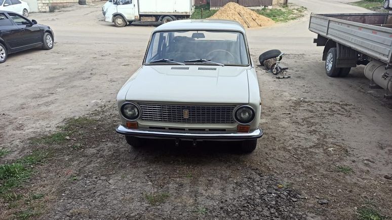

Перед каникулами был составлен план по тестированию многоискровой системы зажигания и карбюратора ОЗОН 2105 со следующими комбинациями жиклёров:
107/170, 162/170, РУН — 40 (стандарт);
107/190, 162/170, РУН — 40 (экономичность);
107/190, 162/170, РУН — 80 (экономичность и динамика);
107/150, 162/170, РУН — 40 (небольшое увеличение мощности);
120/170, 162/170, РУН — 40;
Далее подбор жиклёров для лучшего соотношения воздух/топливо:
120/150, 162/170, РУН — 40;
120/150, 162/170, РУН — 80;
120/190, 162/170, РУН — 40;
120/190, 162/170, РУН — 80;
107/170, 162/150, РУН — 40;
120/170, 162/150, РУН — 40;
120/150, 162/150, РУН — 40;
120/150, 162/190, РУН — 40;
120/190, 162/190, РУН — 80;
Испытания должны проводиться в следующих условиях:
— двигатель полностью прогрет до 90;
— испытательный круг длинной в 5км, сочетающий в себе грунтовую дорогу и асфальт;
— вместо бензобака ёмкость объёмом до 5л со шкалой, для измерения расхода топлива.
— после каждого круга проверка состояния свечей и их прочистка в случае необходимости;
— строго установленное давление в шинах;
— регулярная проверка давления в шинах.
В испытания включались следующие типы измерений:
— измерение расхода топлива в режиме обычной езды;
— измерение расхода топлива в режиме агрессивной езды;
— измерение времени разгона до 100км/ч (проверка динамики);
После каждого круга производится замер сожжённого топлива и проверка состояния свечей.
Итак, для испытания были собраны два подопытных образца:
Оба карбюратора были собраны из отмытых и восстановленных частей, которые были найдены в гараже в дедушкином запасе.

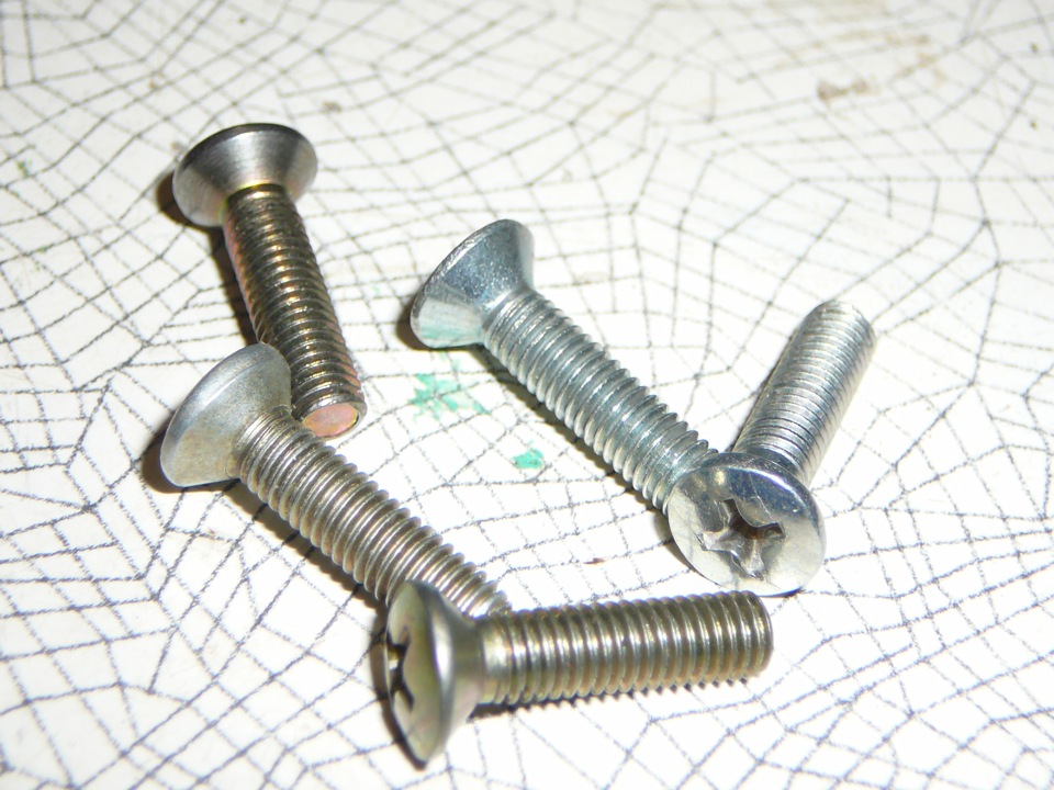

Плоскости Вебера и ОЗОНа были отшлифованы. Купил новые прокладки под корпус дроссельных заслонок, однако они оказались слишком жёсткими не обеспечивали хорошего прилегания плоскостей, поэтому было решено оставить старые, которые, к тому же, были в неплохом состоянии. Болтов М5 нужной длинны нигде не нашёл, пришлось вкрутить шпильки для крепления корпуса ДЗ. Жиклёры для первого испытания в оба карбюратора были вкручены стандартные. Для Вебера — 135/150, 125/190, для ОЗОНа — 107/170, 162/170.

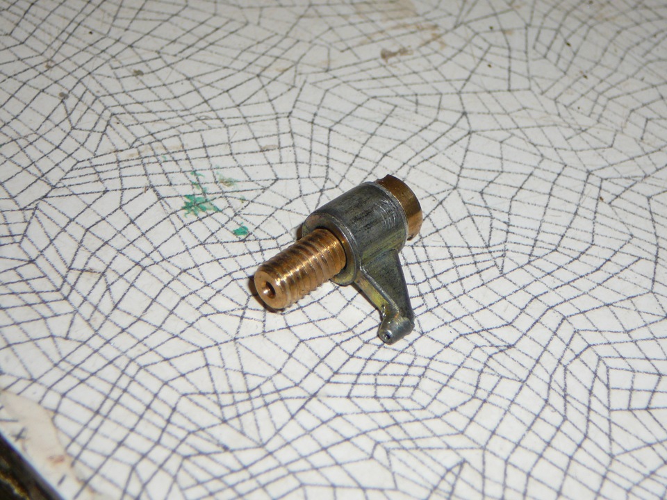

Из доработок: была убрана пружина из пневмо-клапана привода дроссельной заслонки 2-й камеры. Вторая камера всё-равно не начнёт открываться, пока первая не откроется до 70%, но зато открываться теперь начинает уже с 1500-2000 об/мин при резком и полном открытии ДЗ 1-й камеры.
Крышка для ОЗОНа и новые болтики для крепления крышки.
Расточенный до 0,8мм распылитель ускорительного насоса.
Однако, испытаниям так и не было суждено начаться, во что внесла свои корректировки погода и ещё один жутко неприятный момент, о котором будет рассказано позже. По той же причине не была составлена таблица комбинаций жиклёров для испытаний Вебера.

Испытания отменяются (либо откладываются, если я всё-же не перейду на инжектор этим летом) по многим причинам, о которых расскажу позже. Но главное, это то, что объективной оценки дать не получится, т.к.
Во-первых: карбюратор старый, как бы я его не ремонтировал, добиться идеальной работы мне не удалось.
Во-вторых: движок жутко ушатанный, поршни изношены, кольца посажены, клапанные пружины ослаблены. Посему мощность сильно упала и возрос расход.
В-третьих: я уже начал подготавливать машину к капитальному грандиозному ремонту, о чём также расскажу позже.
Вот таки дела. :-)

Про тягу на озон для связи рычага пускового и дроссельной заслрнки вроде гвоорил — поставь) иначе останешься без подсоса)
Да, про тягу ты говорил, я понял уже косяк свой. :-)
MexaNik-21011

Добавлю одну вещь, щас пригляделся — заслонка вторичной камеры Озона прикручена не правильно. Болтики вставлены не с той стороны. Ось перевернута на 180 градусов. Видмо это и послужило причиной погызенной КС во 2 горшке — болтик крепления заслонки видать пдаал когда-то. Так же еще по жиклерам., не помню говорил или нет — на вебере этой модификации должны стоять не такие как ты написал.как ты написал такого воопще в природе нет. есть 135/170 125/190 — это дял Вебера 2101-1107010. для 02 модификации ГДС жиклеры нужны 130/150 125/190. на хх и пс должны быть 50 и 45 соответсвенно, писюнчик на 40)
Всё может быть, конечно, но как-то странно погрызенность выглядит, не похожа она на болтик.
