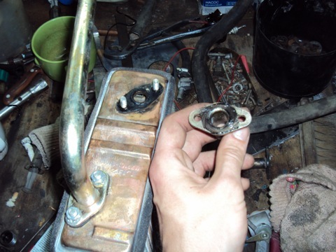

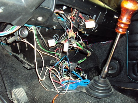

сегодня наконец то доделал задуманное!
и так, купил:
-кран печки газели
-патрубки печки классики
-хомуты
-кнопка стеклоподъёмника

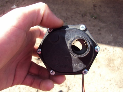

ПОДКЛЮЧЕНИЕ:
сам электро клапан:
-чёрнй провод — минус-
-рыжий провод — плюс+
-белый провод — фишка кнопки №7
-коричневый пр. — фишка кнопки №1
сама кнопка:
-№7 и №1 мы уже знаем куда)))
-№2 — минус- (масса)
-№5 — минус- (масса)
-№4 — подсветка кнопки, к габаритам приборки (плюс+)
-№3 и №6 режем кусачками, они не нужны)

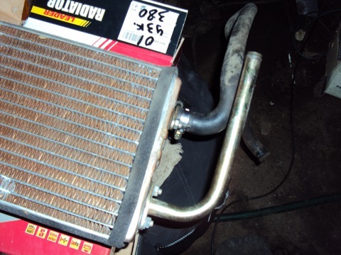

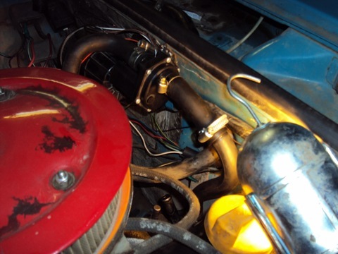

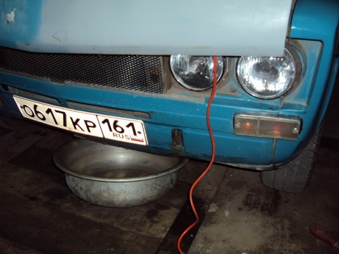

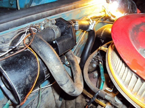

Снял печку, вытрухнул кучу листьев (как это обычно бывает), выкинул родной кран на его место поставил короткий патрубок, подсоединил шланг, собрал всё на место, под капотом установил новый кран и соеденил его, в бороду врезал кнопку, всё подсоеденил до кучи, и О чудо! работает!)
эмоции только положительные! теперь чтобы согрется или наоборот отключить печурачку, достаточно лёгкого прикоснавеня пальца к кнопке! кайф)
теперь если кран и потечёт то на улицу, а не в салон)
всем рокомендую!
Всем спасибо)
