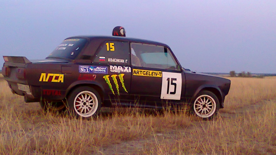

Представляю Вашему вниманию свое детище.
Ваз21074
Продав свою очередную машину мы с женой попросили авто у ее брата на время, пока не купим новую. К тому времени брат уехал в Питер на пмж и сказал забирайте на совсем( во блин повезло)
Пару месяцев погонял на ней и купил 14. Как то зимой мне пришла идея сделать из 7 купе модную с большими колесами в крутом цвете чтоб кататься по городу. Отец поддержал и работа закипела. Переварили где то за месяц двери и стойки. Потом замена крыльев по кругу новые порги и крышка багажника и стал готовить к покраске . шпаклевать решил сам а на покраску отгоню.
Как то тесть мне сказал что хозяин этой машины(брат ездил по доверенности)списал ее. Я поехал к нему. Да и правда списал. Говорит налогов было много,
а сколько?
-1500р
Ну спасибо тебе большое…(уехал в растроенных чуствах)
Подумал пару дней и решил так то и так. Че добру проподать будет раллийная.
Мотор на ней уже был форсирован
Нивовсий блок 1.7
Спорт распредвал
расточен блок
Ковань
Облехченный маховик
Карб 2108
Полированный впуск и выпуск
Электронное зажигание
Нулевик
Потом я поставил эл.бензонасос
В общем где то 1.9
Щас тачка ганяет в любительском ралли спринте и ралликроссе
Жалоб нет
Да еще много всяких деталей спортивных
Стемлюсь к вфтс
Так что заходите смотрите. фоток валом добавлять буду постепенно
Спасибо за внимание. всем удачи и здоровья.
