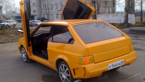

Забрал у брата 3 года назад, в так скажем в не очень хорошем состоянии 2108 1992 года выпуска. Сначала решили просто "откачать" в основном по железу, далее пошли идеи взятые в из интернета ну и поехало !
И так что сделано:
по кузову:
— изменены капот, крылья
— установлена передняя оптика от LADA KALINA, противотуманки от LADA PRIORA.
— установлена задняя оптика от ВАЗ 2110 (половинка)
— отлиты бампера
— сделаны "ламбо-двери"
— все проклеено СТП
— панель (торпедо) переделана
— сиденья от TOYOTA MR2 (всем рекомендую)
— установлены задние дисковые тормоза от WV Passat B3 (всем рекомендую, минимум усилий)
— установлены передние дисковые тормоза на 14 вентилируемые
— установлен электро-усилитель руля от LADA KALINA
— кованные колеса на 16"
по двиглу:
— расточил блок
— заменена головка блока цилиндов на 16 клапанную
— естественно установлен "инжектор"
— переделан впускной коллектор (расточен, отшлефова)
— передалан выпускной коллектор
— увеличина степень сжатия (путем снятия на станке 1 мм с головки блока)
— поставлен рессивер, "нулевик"
Ну вот вроде и все что впомнил что делал и сделано !
Результат на картинке !
Жду Вашу РЕАКЦИЮ !
