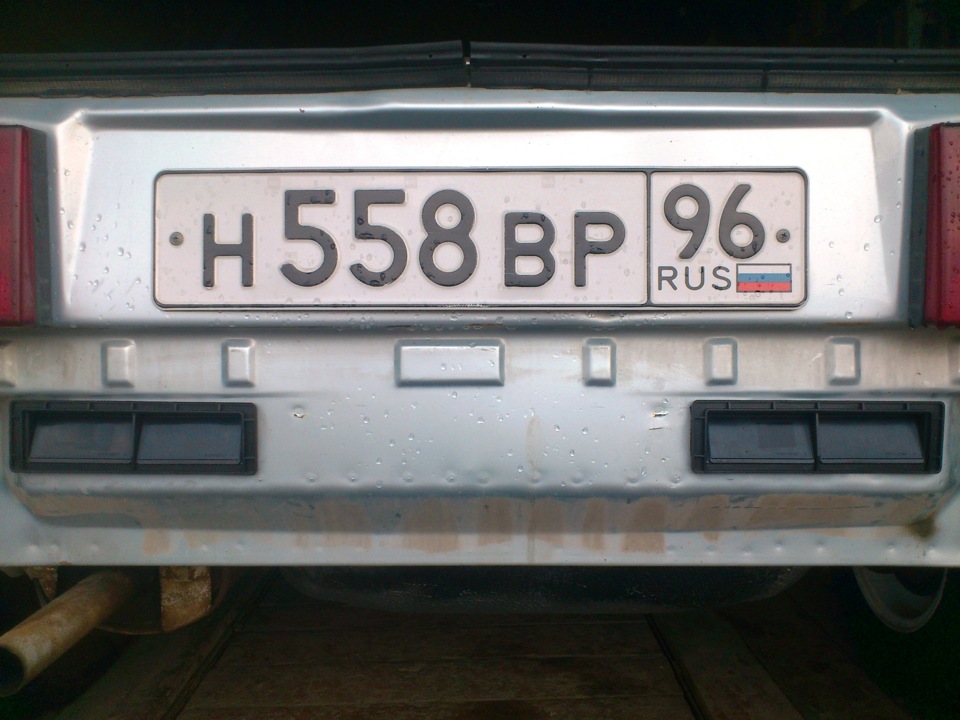

Данная запись посвещена процессу установки клапанов вытяжной вентиляции в ВАЗ2108. Вышеуказанные клапана служат для увеличения количества свежего проточного воздуха в салоне автомобиля, а так же в сырую погоду помогают снизить запотевания стекол и по умолчанию, на заводе, устанавливаются на автомобили иностранного производства и на отечественные модели начиная с 10-го семейства.
Соотвественно для Самар необходимо сделать технологические отверстия в кузове для того чтобы установить эти детали.

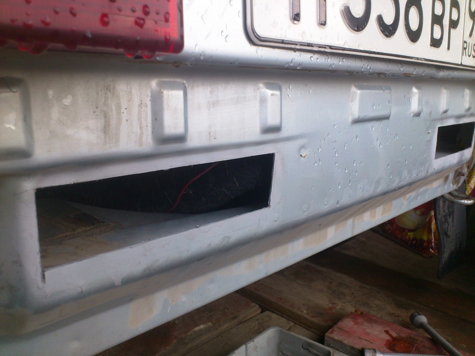

Снимаем задний бампер с усилителем. Далее берем линейку, либо штангельциркуль (лучше его:) и размечаем посадочные места для клапанов.
Затем пилим кузов, результат должен получится примерно таким:
Дальше все просто. Краской, либо грунтовкой делаем антикороззийную обработку по периметру и вставляем клапана:)

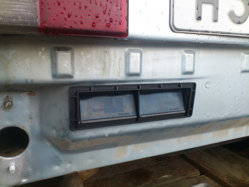

Вид изнутри:
Я использовал клапаны Hyundai/Kia
Каталожный номер: 9751025001
Можно также поставить клапана от 10-го семейства, Калин и Приор. Но мне импортный понравился больше, пласмасса и резина более качественные.

Как результат по прошествии двух лет? Оч интересует, подумываю такие же впилить)
Результат радует! Стекла меньше запотевают гораздо. Рекомендую!)

Это вытяжные клапана, т.е. воздух выходит наружу, внутрь не поступает.
