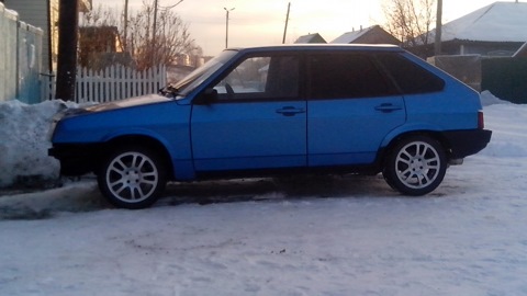

Это мой первый личный автомобиль. Был куплен в далеком 2008 году как "учебное пособие"
Кузов:

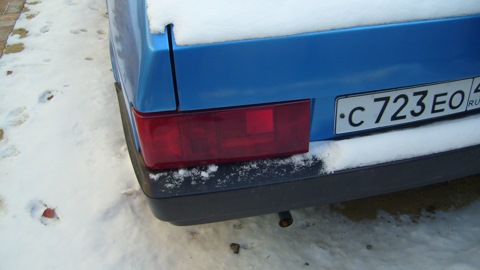

— автопленка оракал, краска смешана из миксов. Убраны ручки, шильдики, повторители- вообщем полный шейвинг. В багажнике калиназамок. Шумоизоляция. Фонари- красная витражная пленка, фары внутри поклеены хром пленкой.

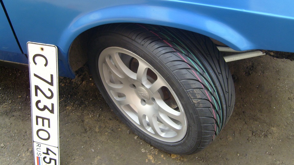

— летом диски ВСМПО аврора R-15 серебро, шины Nankang NS-2 195/50
— зима 14е штампы, резина cordiant sno-max 185/60
Подвеска:
— передние стойки KYB, Plaza и пружины Технорессор -50, опоры сс20, треугольные рычаги, балка автопродукта, стаб от 10ки на яйцах сс20, сзади Demfi -50 и Технорессор -50
