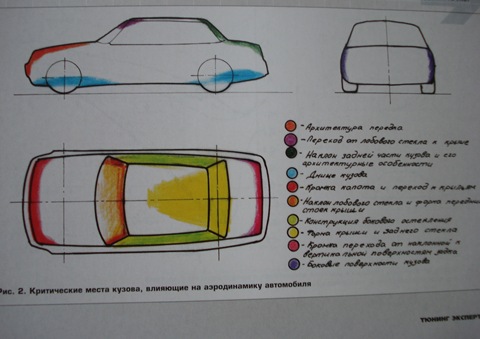

Теории аэродинамики существуют всего 2 вида воздушных потоков: ламинарные и турбулентные.
Турбулентные потоки, это зло для аэродинамики автомобиля в 90% случаев. Все острые кромки авто, создают завихрения воздушной среды, что увеличивает Cx. Коэффициент сопротивления воздуха. Места, которые могут создавать турбулентные потоки…
Ламинарные потоки — вот то, к чему все стремятся, воздух плавно проходит мимо всех граней машины и не создает (почти) зон разряжения .

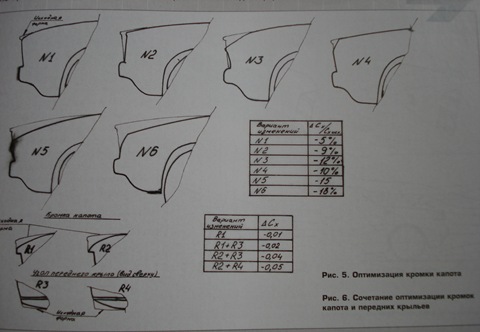

Дак вот, правильная организация передка машины снижает Cx .

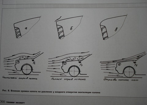

А теперь о вреде той самой мухи. Все считают, что она уводит воздушный поток от кромки капота сразу на крышу, тем самым улучшая аэродинамику и снижая загрязнения…смотрим на фото
ВСЕ авто-производители годами улучшали организацию воздушных потоков что бы предотвратить отрыв потока. А мы одним легким движением убиваем труды миллионов людей…делаем себе зло. Увеличиваем расход бензина, уменьшаем прижимную силу передней оси, получаем сколы ЛКП на капоте…так как частички, попадая в турбулентный поток начинают хаотично ударяться о капот и стекло. Вспомните турбулентный поток сзади автомобиля- он увеличивает количество грязи? да. А мы его еще и спереди создаем! молодца! даешь колхоз каждому!
Меня поражает, когда я вижу Митсу ево 10, на котором стоит мухобойка, еще и накладки на ручках дверей…жесть. там же очень качественный поток…его столько раз продували в трубе…а мы…
