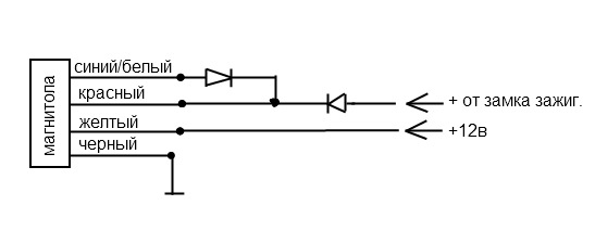

Как и все, кто ставил магнитолу самостоятельно, я задумался: как подключать Красный провод — скрутить с Желтым, запитать через замок или же через кнопку?
Когда купил магнитолу, скрутил Красный вместе с Желтым, все работало, но были подозрения на "хавание" зарядки аккума при долгой стоянке.

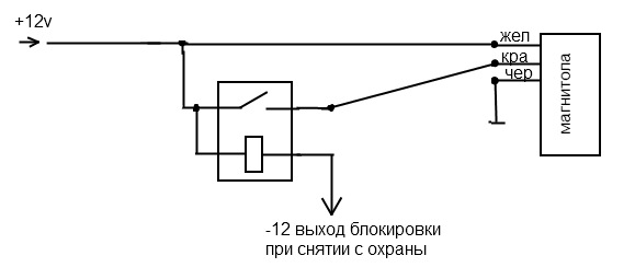

Самый простой вариант — поставить 4х контактное реле с самоподхватом и запитать его от приводов замков дверей, либо использовать выход блокировки сигналки, где "минус" появляется при снятии с охраны.
Но мне не понравился факт, что реле будет все время замкнуто, не хочу я чтоб так было, я верил что можно сделать лучше! и сделал!
Наткнулся в нете на форуме, как кто-то предложил использовать выход магнитолы для вкл антенны или усилителя, где появляются +12в при включении магнитолы и сделать таким образом "самоподхват"

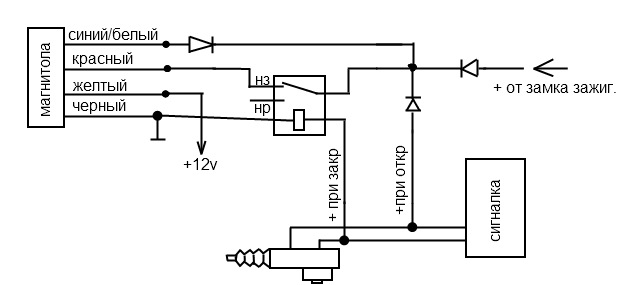

Вот этот способ я решил модернизировать, связав его с сигнализацией!
Вот вам схема — делайте так! РЕКОМЕНДУЮ!
P.S. Импульс открытия дверей пришлось увеличить с 0.7 сек до 3.5 (меньше никак), а то магнитола не успевает "самоподхватиться"

*АПДЕЙТ*
схему доработал, добавил еще реле и запитал его от 4го канала сигналки, импульс закрытия дверей вернул на 0.7 сек. 1я схема тоже пригодна, я понял что без охраны авто очень редко стоит, так что 200мА — пох)

диоды нужны один для того чтоб мафон не спалить а второй чтобы не включалось зажигание при включенном мафоне
На схеме треугольник диода смотрит от плюса в сторону нагрузки
если не шаришь где какая сторона у диода — сооруди стенд из батарейки и лампочки. Диод работает как обратный клапан в водопроводе
А если делать по первой схеме, там все без диодов?и намного проще))просто машина почти всегда на сигналке кроме гаража, поэтому мне не сложно будет там ставить её на сигналу))я подумал одной реле обойтись)только обьясни почему, минус от сигналки идёт в реле а выходит на общий плюс?или так должно быть?
так должно быть, общий плюс и минус от сигналки питают катушку реле, которая замыкаясь подает плюс на красный провод мафона

валяй)) тока советую делать вкл мафона не от замков, а через доп. канал сигналки. Например, у меня 4й канал срабатывает при снятии или постановке на охрану, но там выход "минус", а значит нужно добавить еще 1 реле, чтоб "плюс" подавать на мафон
Пришел в гараж еще раз все обдумал и решил поставить пяти проводной замок и подключиться от него.
Не хочется включать зажигание каждый раз.
по моей схеме зажигается только в первый раз, все последующие разы магнитолу включает сигналка, зажигание включать не надо.
