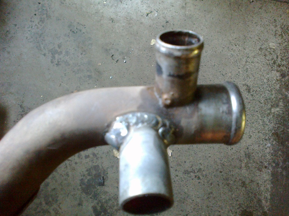

1. Нижний патрубок радиатора заменяется на Грантовский и соединяется с подводящей трубой №26. Еще вариант, оставляем родной нижний патрубок и через кусок трубы соединяем патрубком подходящим по диаметру с углом 90^.
2. Патрубок расширительного бачка необходимо завести в подводящую трубу через тройник от 2110 С/О один конец которого идет на подводящую трубу, второй на слив с радиатора отопителя.
3. Стандартного патрубка расширительного бачка не хватит, поэтому заменяем на патрубок отопителя 2110 Н/О (он длиннее).
4. Заменить шпильки термостата на более длинные, заменить термостат и перекрутить датчик температуры.

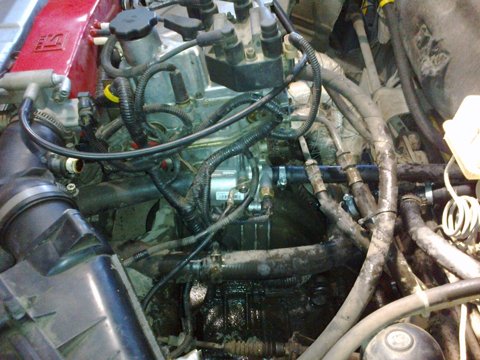

Закупаем необходимое. Патрубки у меня были, по этому на фото их нет.
Разбираем абсолютно рабочую систему))) 6-ти дырочный термостат Прамо с уменьшенным до 8мм байпасным отверстием и переделанными контурами, больше не понадобится.
Сливаем ОЖ. Перекручиваем шпильки, прикручиваем термостат с привернутым на герметик датчиком температуры ОЖ. Верхний патрубок радиатора надеваем на выход термостата. На другой конец термостата одеваем патрубок подвода ОЖ к радиатору отопителя. Затем разрезаем патрубок идущий со слива радиатора отопителя и вставляем в разрез тройник, к нему подсоединяем патрубок расширительного бачка. Нижний патрубок радиатора соединяем с подводящей трубой. Заливаем ОЖ. Проверяем.
Как всегда огромный респект Вовану за помощь.
Результат.
Печка начала дуть теплым воздухом уже на 55гр ОЖ. При температуре ОЖ 70гр из печки адская жара. Двигатель прогрелся значительно быстрее. В движении температура двигателя держится в пределах 85-90гр. В пробках двигатель не перегревается, ОЖ не кипит, температура колеблется от 95 до 105гр включается вентилятор радиатора. На холостом хоу из печки продолжает дуть горячий воздух.
Система охлаждения работает намного стабильнее, нет скачков и перепадов температур.
В салоне (и так было не холодно) теперь воцарился "Ташкент".
Доволен аки слон)))

Дабы не усложнять ситуацию с печными патрубками (на Самарах к ним и так хрен подлезешь) решили поступить следующим образом.
Никаких тройников, все патрубки можно подобрать из имеющихся в магазине.

А эта труба на 16 кл не подойдет?
какая еще труба?
26 на схеме
что значит подойдет не подойдет? на третьей фотке 16кл мотор с родной трубой (не менялась) и все доступно расписано как и что.
