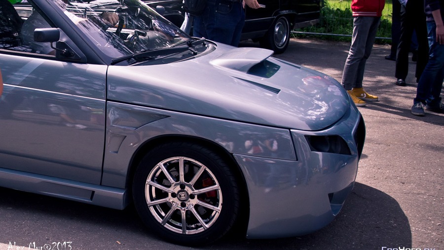

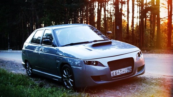

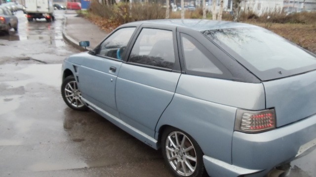

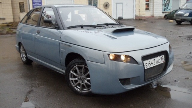

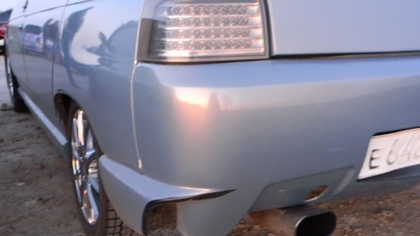

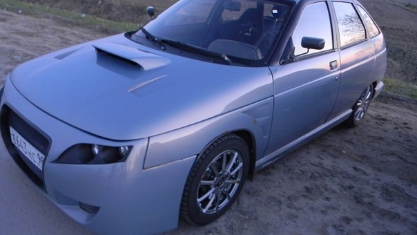

Авто было куплено в2009г из доработок на авто стояла КПП с 07 рядом и ГП3.9. Машина предназначалась для тюнинга (решил воплотить свою мечту), сразу была оправлена в мастерскую для внешнего тюнинга где был установлен Обвес:
— передний бампер (робот)
— задний (спрут)
— пороги (AVR)

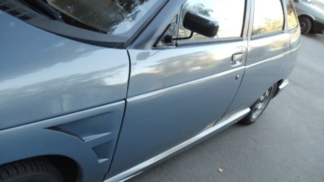

— на крыльях и капоте выреза жабры + воздухозабоник
— на задних дверях заварены ручку
— крышка багажника заварена
— убран дворник с моторчиком
— убран омыватель заднего стекла
— перекрашена полностью в цвет — ниагара.

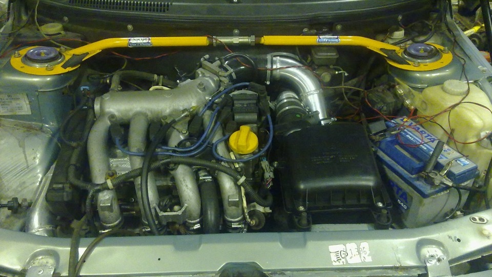

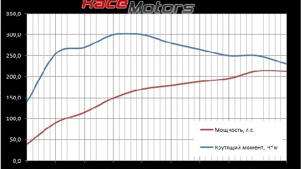

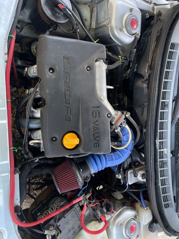

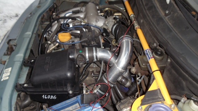

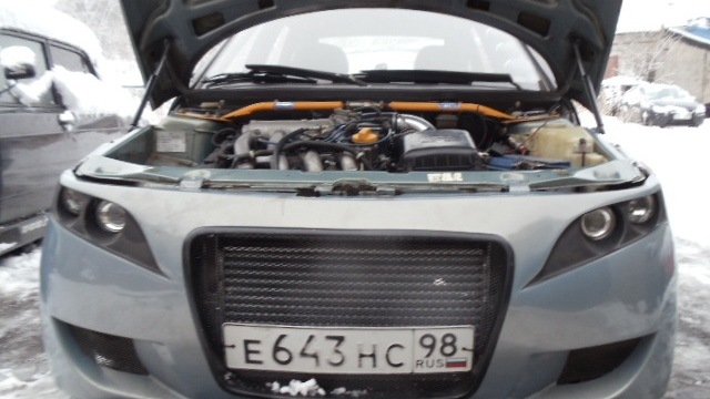

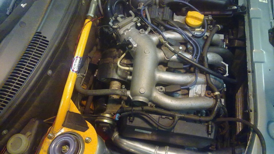

Дальше дело двигалось к двигателю, изначально планировалось поставить компрессор, но повернулось все так, что был установлен турбокомпрессор.
Двигатель:
— 1.6 16кл
— поршневая от Ross Racing Pistons, размер 82.5 лужица 14 кубов
— ДЗ 54мм
— ГБЦ распилена, расточены каналы
— распредвалы 9.4 фаза 280 от Пикоткина
— разрезные шестерни
— форсунки от Saab Turbo
— свечи NGK 9 Iridium
— заменен топливный насос на WALBRO — 255л/ч
— заменен ЭБУ Bosh на контролер январь 5.1 + ДАД + ДТВ
— степень сжатия 8.7
— механический буст-контроллер

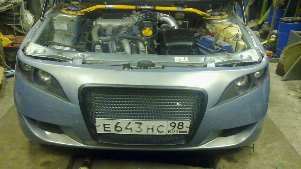

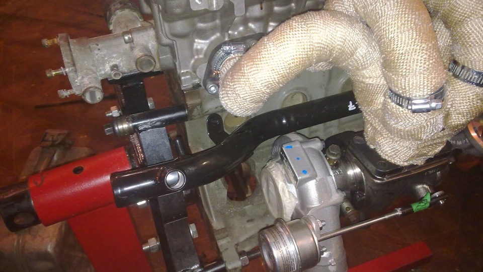

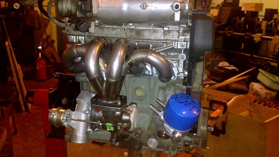

— на заказ изготовлен масляный радиатор и интеркулер
— турбокомпрессор GARRETT GT1752 (нижнее расположение)
— под турбокомпрессор был изготовлен на заказ выпускной коллектор, down pipe
— все защищено термоизоляцией
— выхлоп U-Power 63мм из нержавейки
— Blow off Bosh.
— масло Motul 8100 X-cess 5W40
— настройка оnline на стенде

Здоров! Бодрый аппарат, сколько дуешь, до скольки крутишь на передачах?
привет! спасибо) низа где то 1.1 бар на верхах 0.9, отсечка 6700
