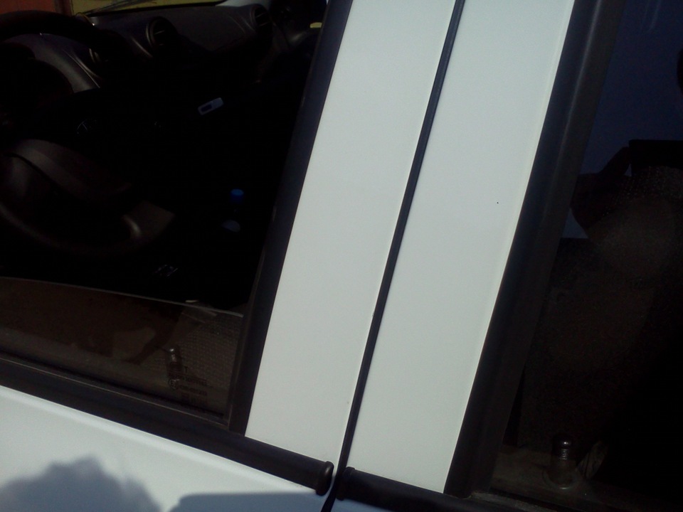

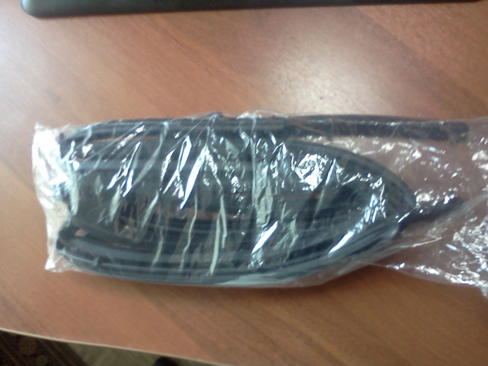

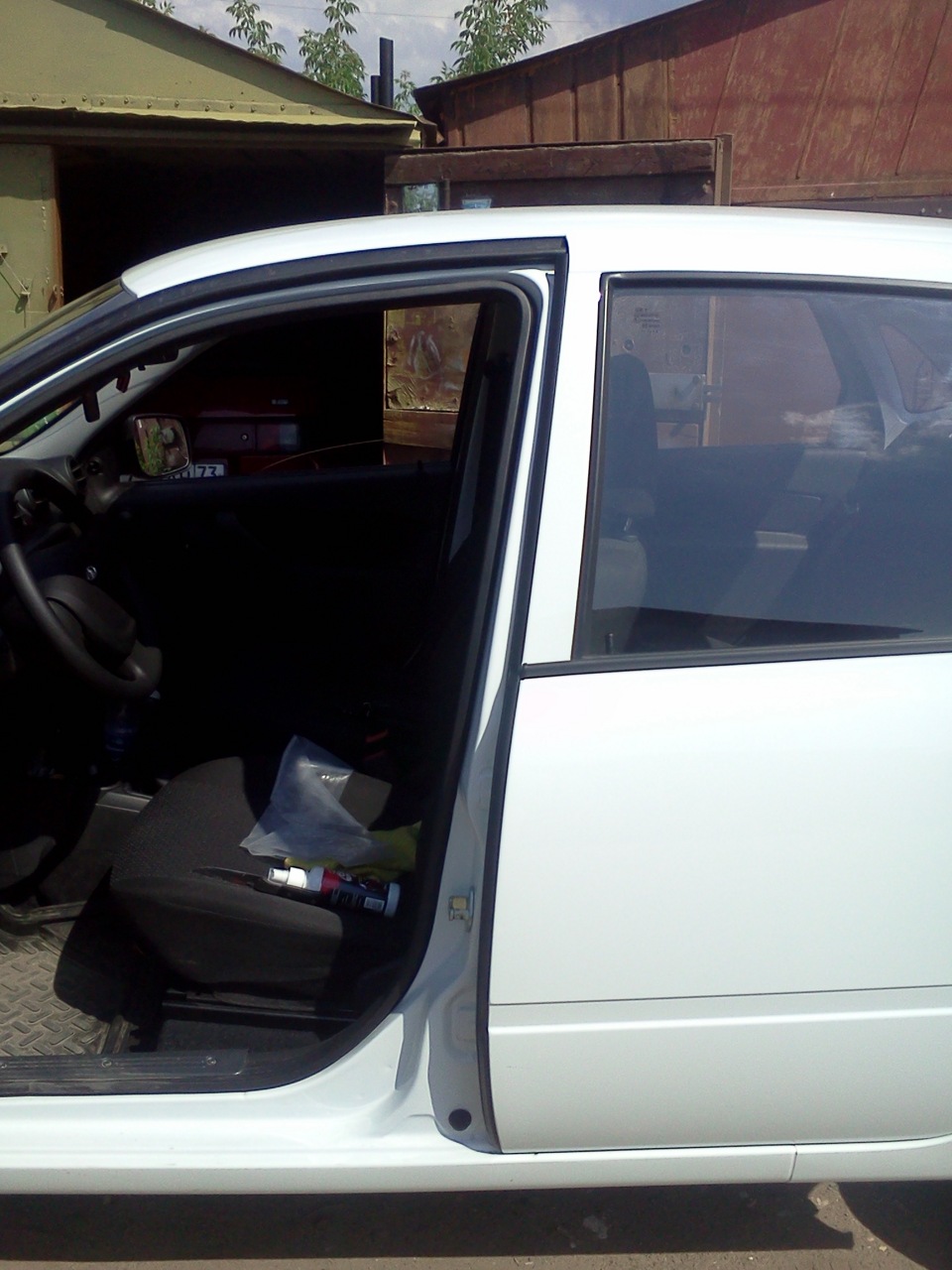

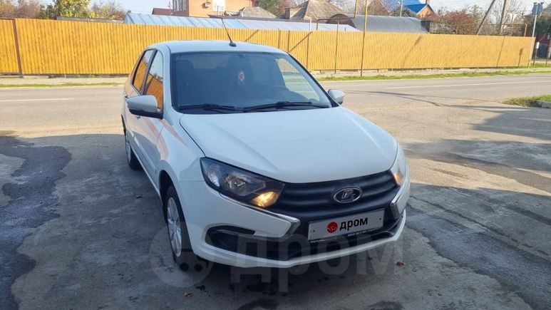

Решил запереть свой салон от проникновения пыли. Купил уплотнители дверей от Калины и уплотнитель на центральную стойку для ШНивы и Калины, на этикетке написано, что сделано по заказу АвтоВАЗа.

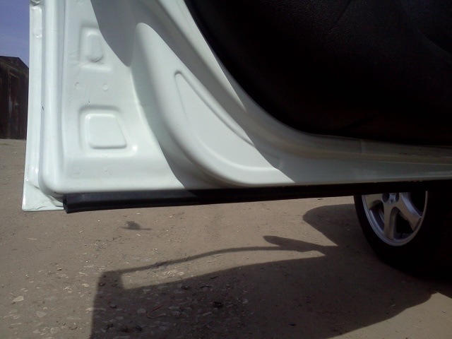

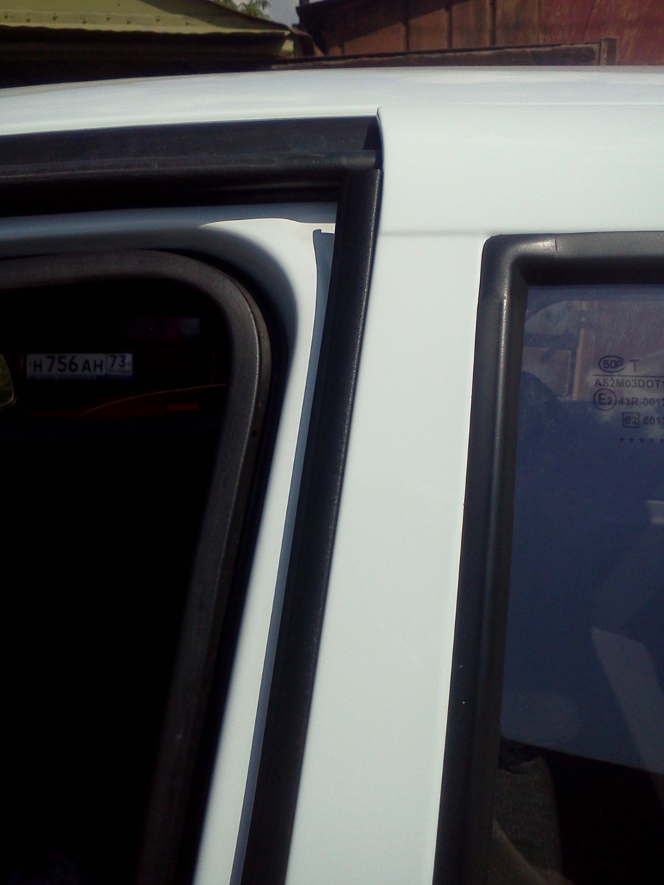

Первые резинки обошлись в 600 руб., вторые в 300 руб. Первые ставить легко, в двери есть уже готовые отверстия, закрытые заглушками. Я завинчивал в них саморез и выдергивал, потом просто втыкал "грибочки" в отверстия. Ставил их на самом деле давно и поставил не совсем верно, пологой частью надо наружу, а я сделал наоборот, переделаю позже.

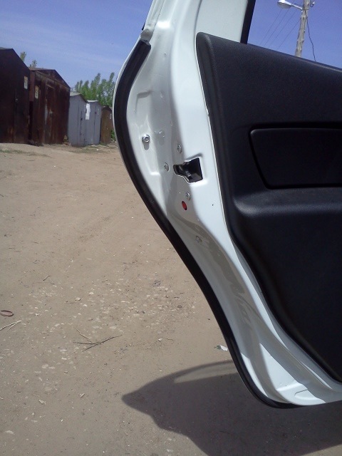

Второй комплект крепится на кромку задней двери на двухсторонний скотч. Обезжириваем и клеим, ничего сложного.

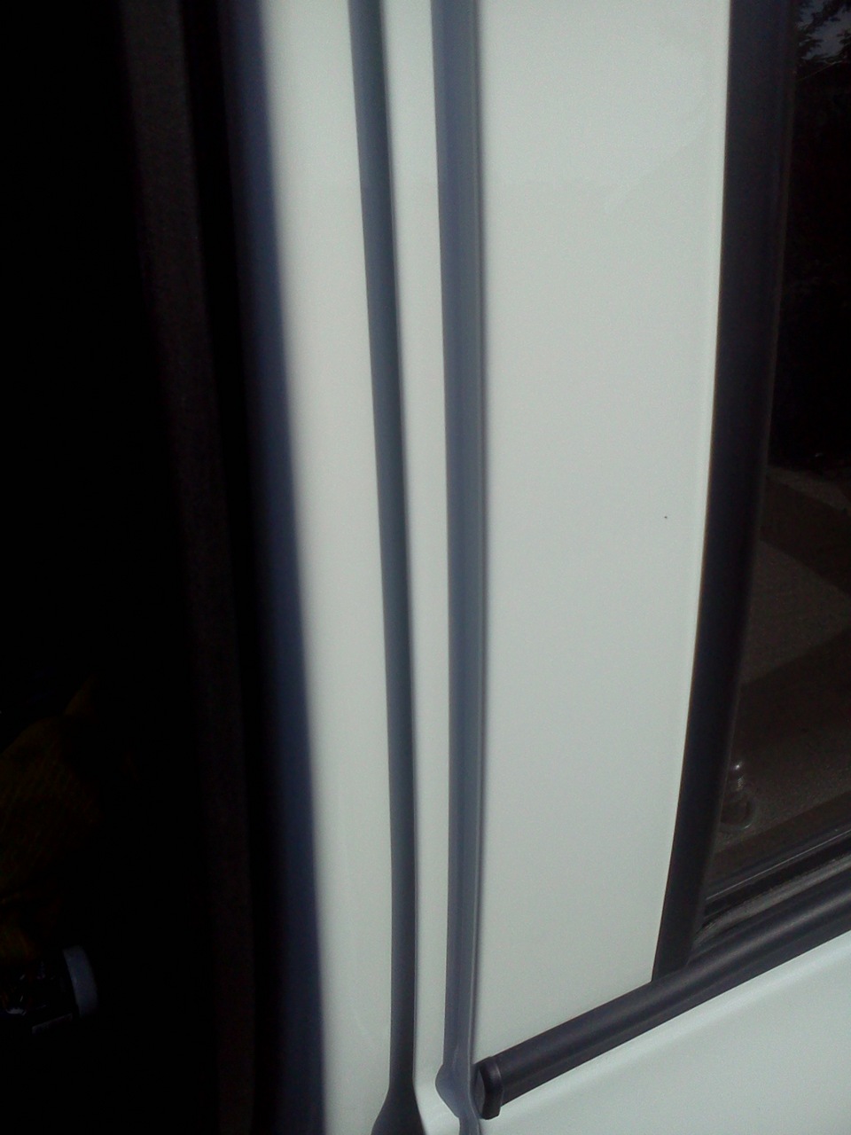

Эффекта от центральной резинки пока не заметил, поставил только сегодня, а вот от уплотнителей дверей пыли намного меньше в салоне, даже не смотря на то, что я поставил их не совсем верно. Сделал все, как надо :)

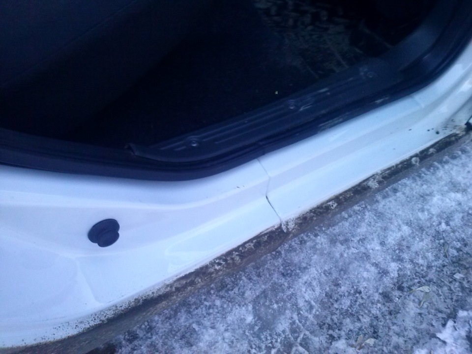

Проверка весной показала, что резинки просто необходимы, защищают идеально.

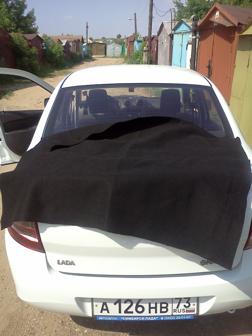

Так же купил рулон карпета для обшивки внутренней части крышки багажника.
Для тех, кому надо, размеры 1.20 х 1. Мерил по наружной части, с запасом, в любом случае что-то придется обрезать. Сейчас думаю чем крепить его и как сделать лекало. Если у кого-то есть идеи, готов выслушать.

Сегодня столкнулся с проблемой. передние поставил широкой стороной. А вот с задними засада, встали только узкой. Вроде пакетики не перепутал. Так и поставил узкой. Теперь понимаю, что установил не правильно. Как ты их выковыривал? =))))
Щипцами :)
Мне повезло) поставил правильно)

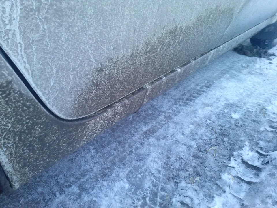

Несомненно. Даже в самую жижу порожки внутри чистенькие.
заметил на фото. да и звукоизоляция получше полюбому. летом шумку делать буду, заодно и уплотнители возьму. никак не доберусь до вашего авторынка — говорят много интересного там))
В основном у всех все одно и тоже :) Но "джентельменский" набор каждого Грантавода там есть :)
я купил в хоз магазине 10 метров самоклеящегося уплотнителя всего за 300р, этого хватило чтоб проклетить всё наглухо, эффект тот же, не пылинки, и после мойки даже пороги сухие!

Грубо говоря там есть узкая сторона и широкая, вот широкой надо в салон, а узкой на улицу :) Я крестной на машину буду ставить, сделаю еще фото верного варианта.
