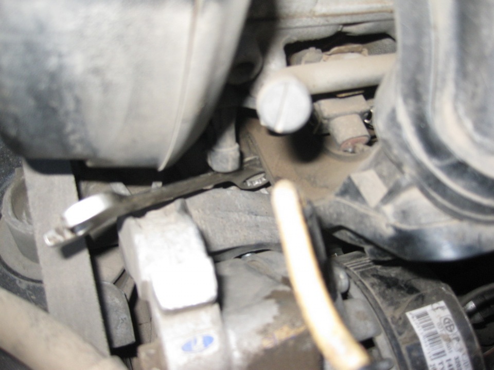

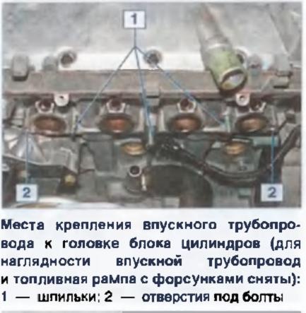

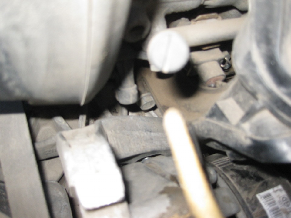

— В мануале написано, что впускной коллектор закреплен в 5и точках
Есть один проблемный болт
его выкручиваем тонкостенной головкой на 13 мм или накидным ключем
— открутив все крепления коллектора, помешал генератор. его снимаем с одной опоры.
— далее выводим коллектор. он в притык выходит. я еще отвернул крепления трубок кондишена.

А ключ на 13 норм в последний болт пойдет или с ним что делать надо?
в смысле "последний" болт?
на впускном коллекторе
норм откручивается накидным
пробовал не получилось собрал все обратно, там по ходу надо снимать гену.
mat112
