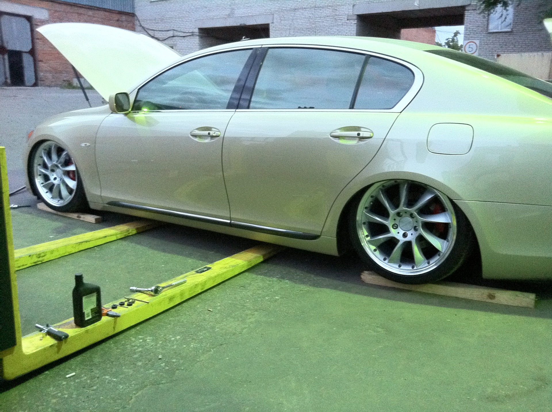

Как и планировал всю установку от начала и до конца делал сам, не без помощи друзей, огромное спасибо Вите и Вове, моему племяннику Марку ( 7 лет), который так же помогал и не уснул вплоть до окончания установки в 3 часа ночи. Лет через 12 ждите уже его собственный проект :-)

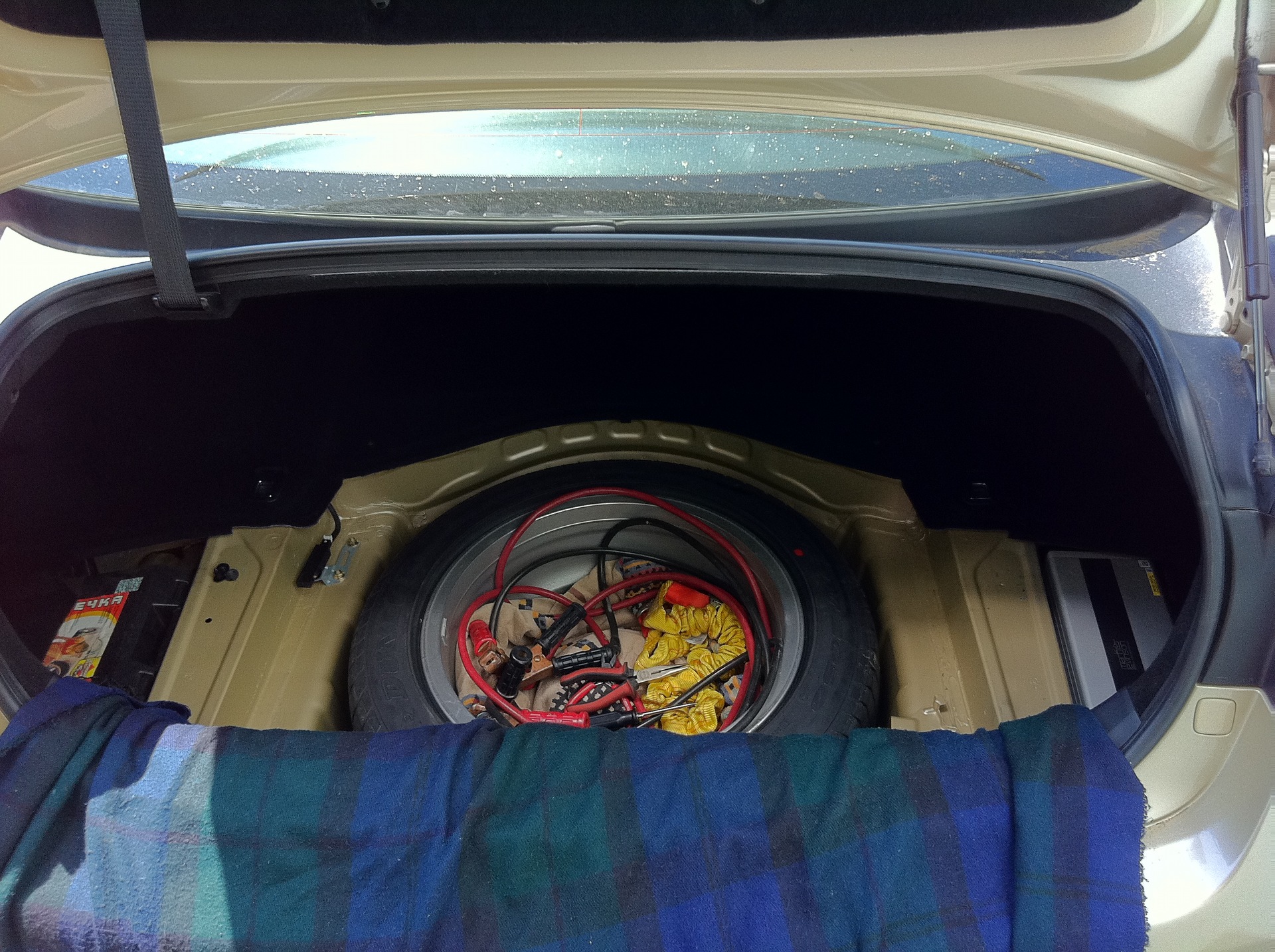

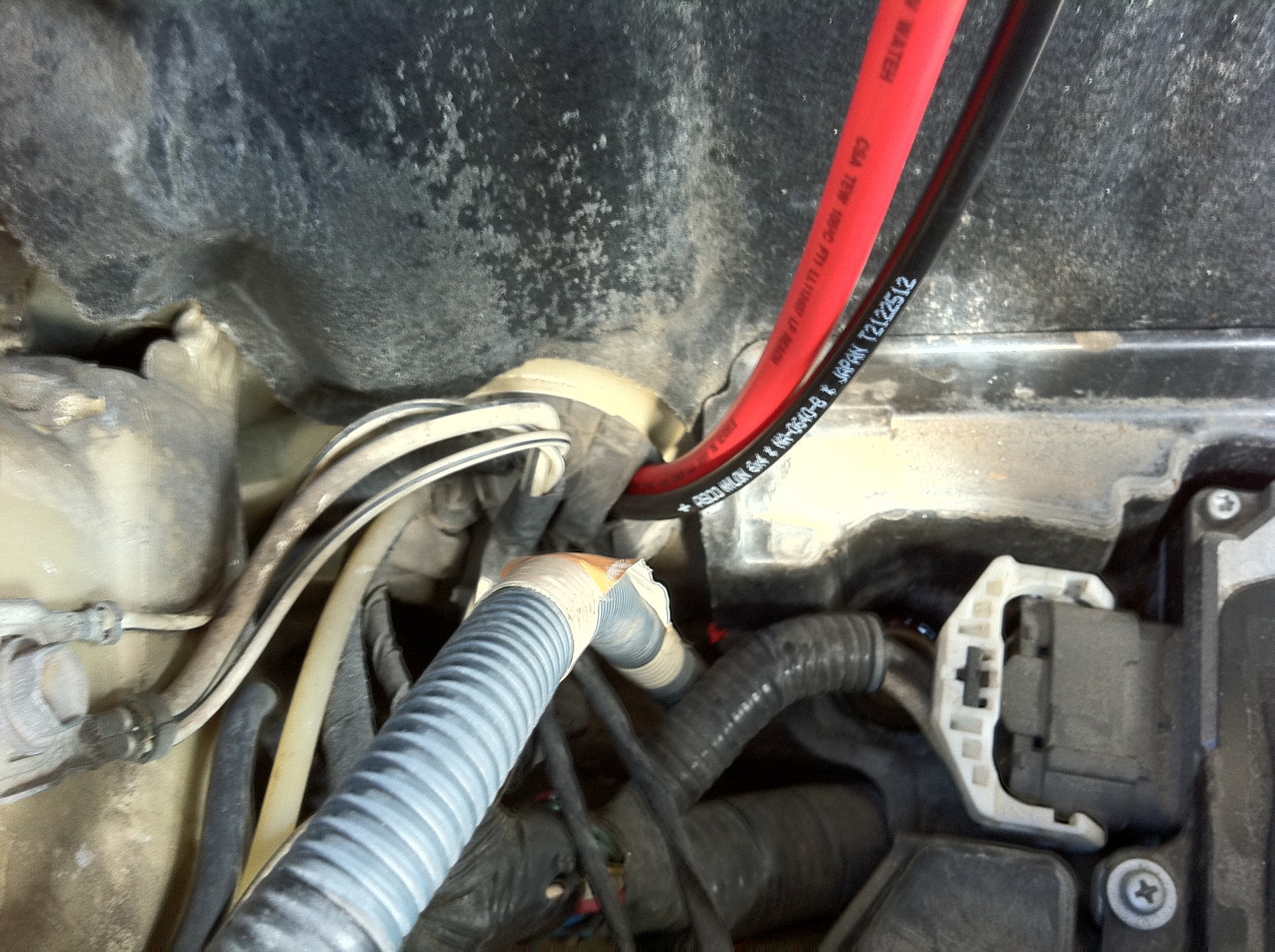

Началось все в пятницу под конец рабочего дня, пока не приехали помощники, я занялся снятием всех панелей багажника, спинки заднего сиденья, панелей салона по правому краю, по нему дальше и прокладывалась вся проводка, обусловлено это тем, что аккумулятор находится справа, по ходу движения авто.
Все шланги и проводка прокладывались в штатных местах, за исключением двух новых отверстий в задних чашках, для прокладки воздушного шланга для задних стоек.

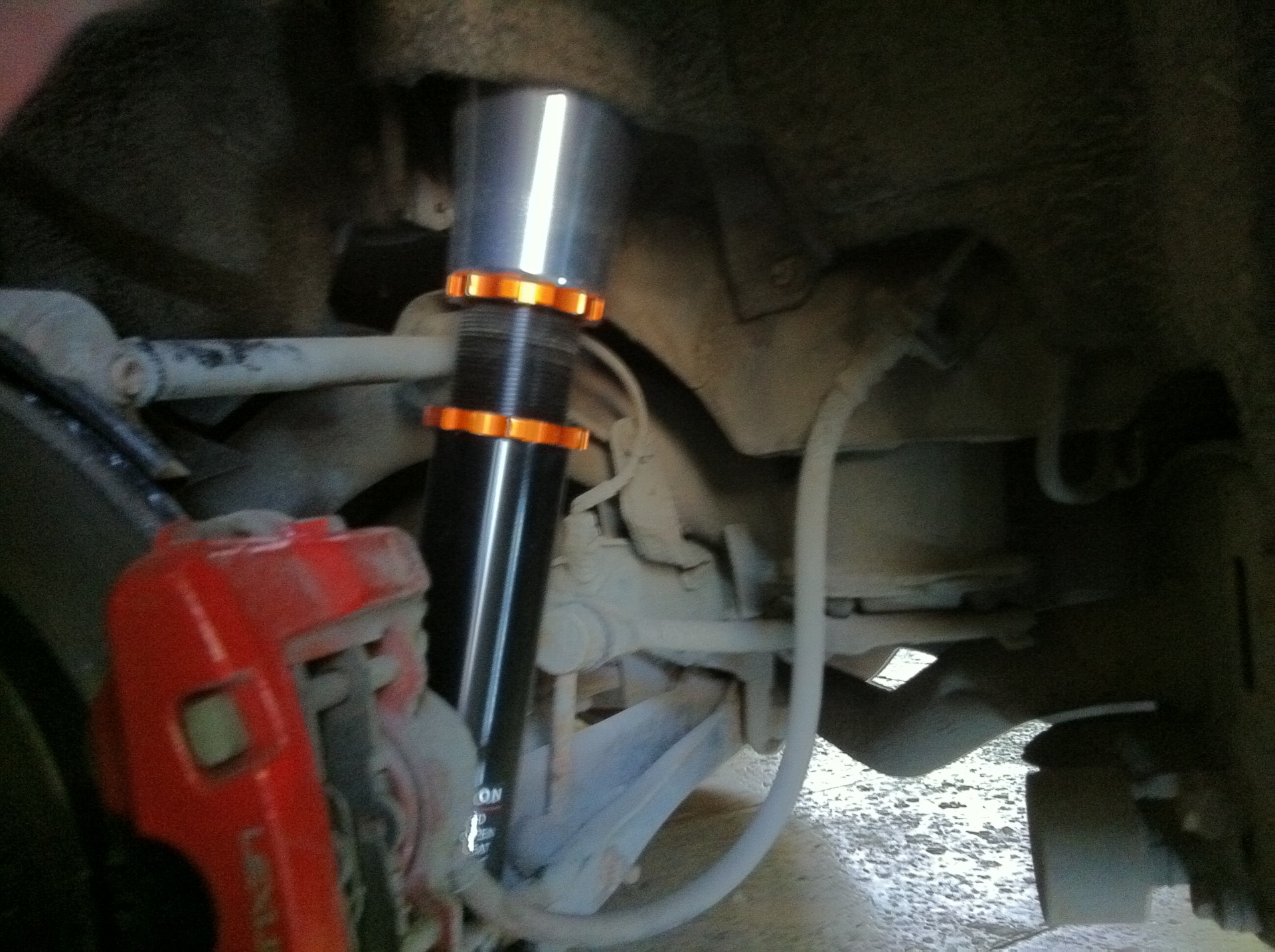

В 7 часов вечера пришла подмога и начали заниматься установкой самих стоек.

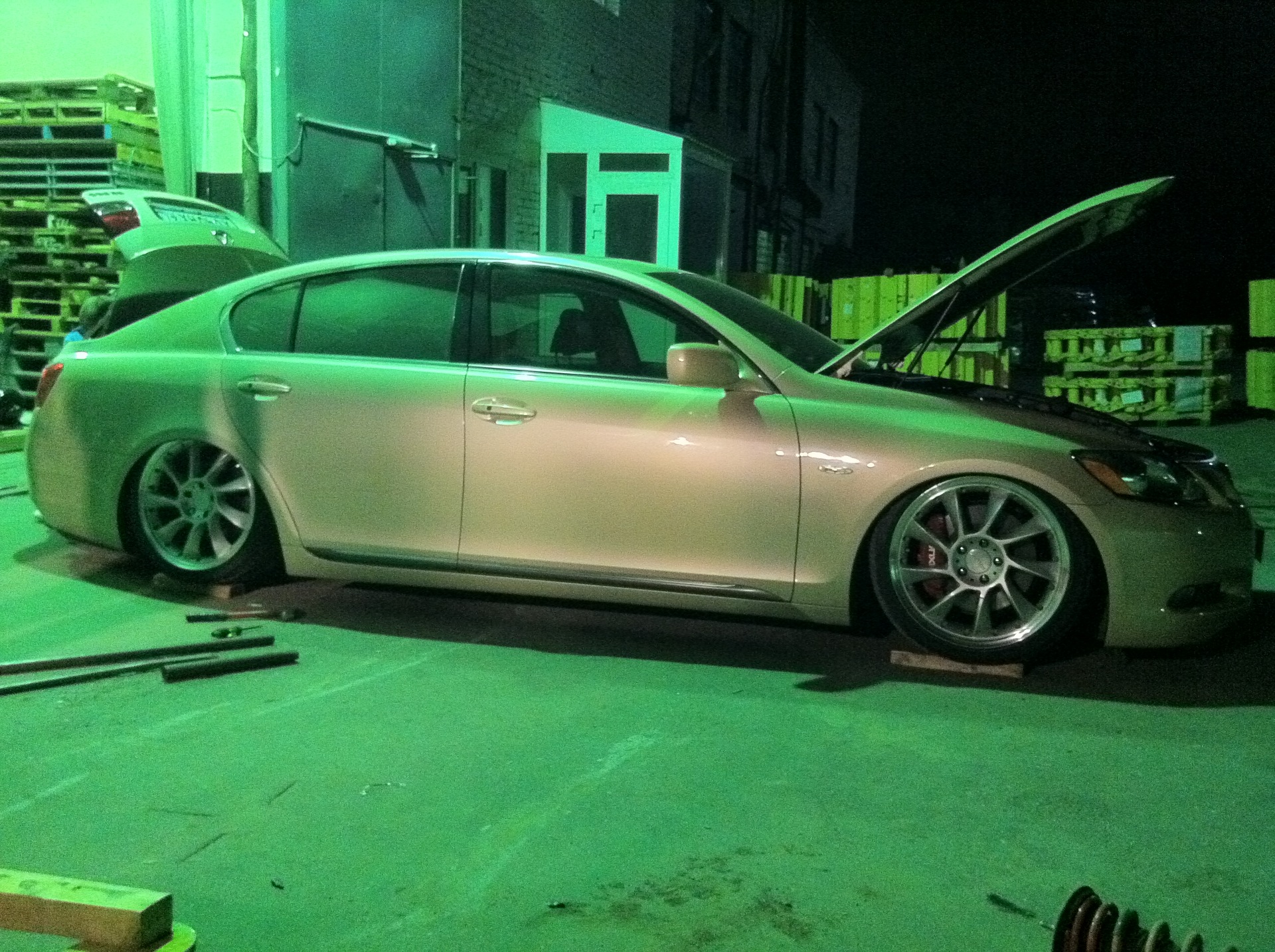

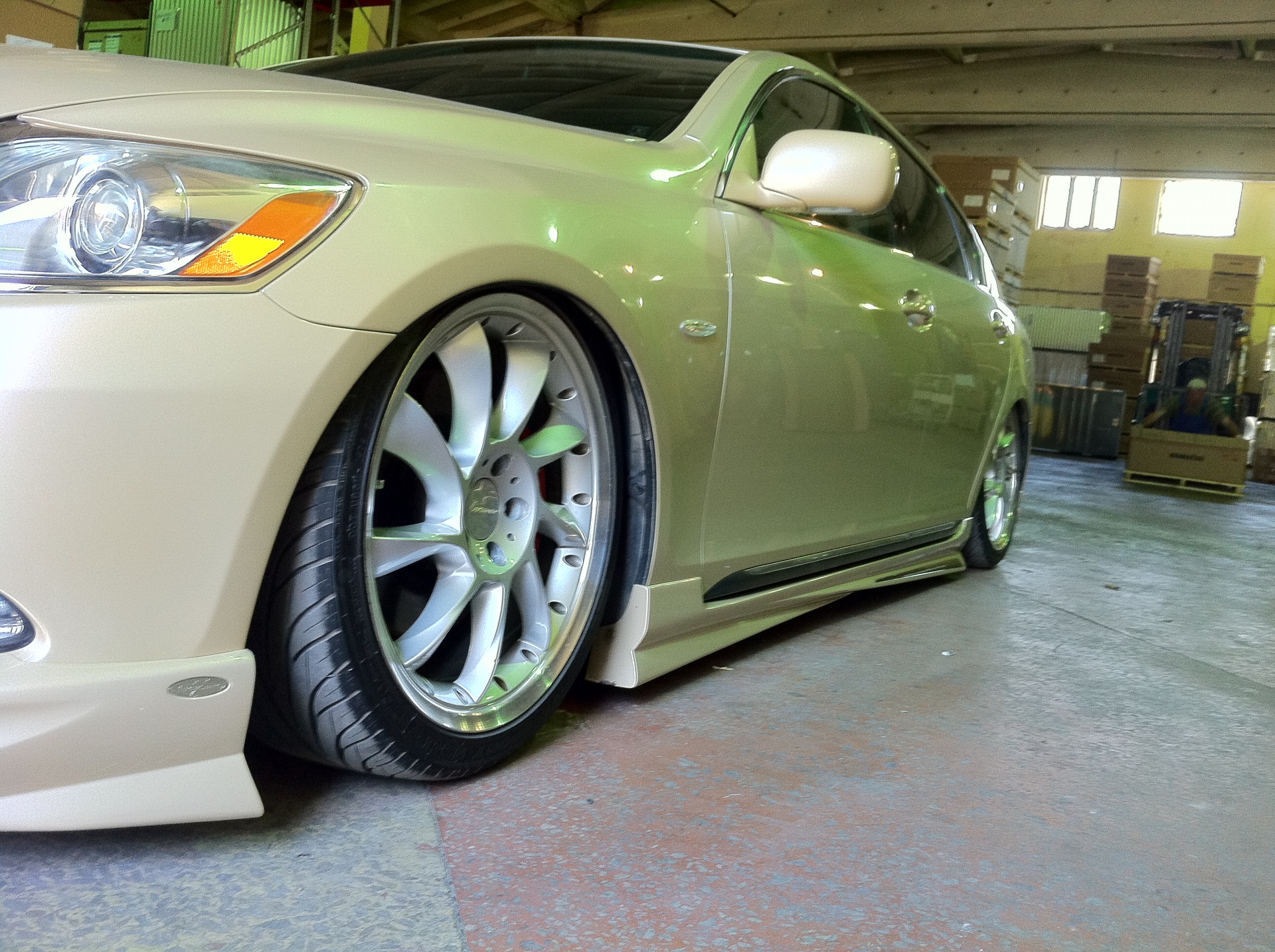

Для поднятия авто использовался вилочный погрузчик Комацу 5т.
Нашей главной ошибкой было то что решили поднимать машину по одной стороне, вместо того чтобы поднять всю машину разом, длинна вил и грузоподъемность погрузчика позволяли это сделать.
Первую- левую сторону разобрали с незначительными сложностями.
Опустили машину заблаговременно подложив под колеса бруски, иначе машина легла бы на пузо, в прямом смысле слова.
Перешли на вторую-правую сторону и тут начались сложности, которые можно было избежать подняв машину полностью и в итоге сэкономить как минимум 1 час времени.
Подвеска была сильно загружена, все болты и рычаги чрезвычайно сложно откручивались и выходили из своих посадочных мест.

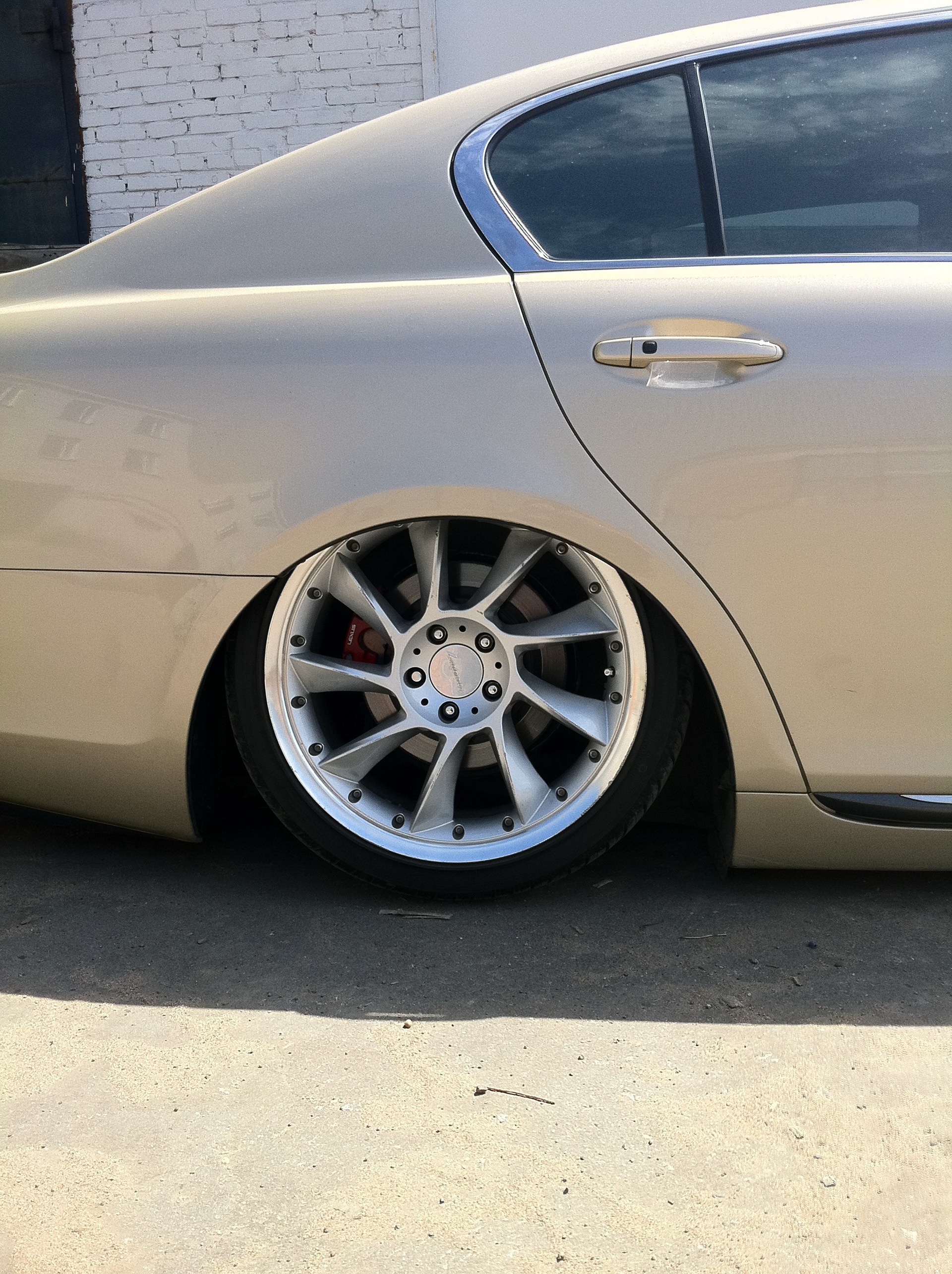

Диски хорошо сидят. Но вот обвес кажется лишний. Сама машина имеет плавные формы, а вот обвес какой то резкий. Без него красивее. ИМХО. )

вот это дааа! красота, вот только бы диски сменить на пошире и с полкой;)

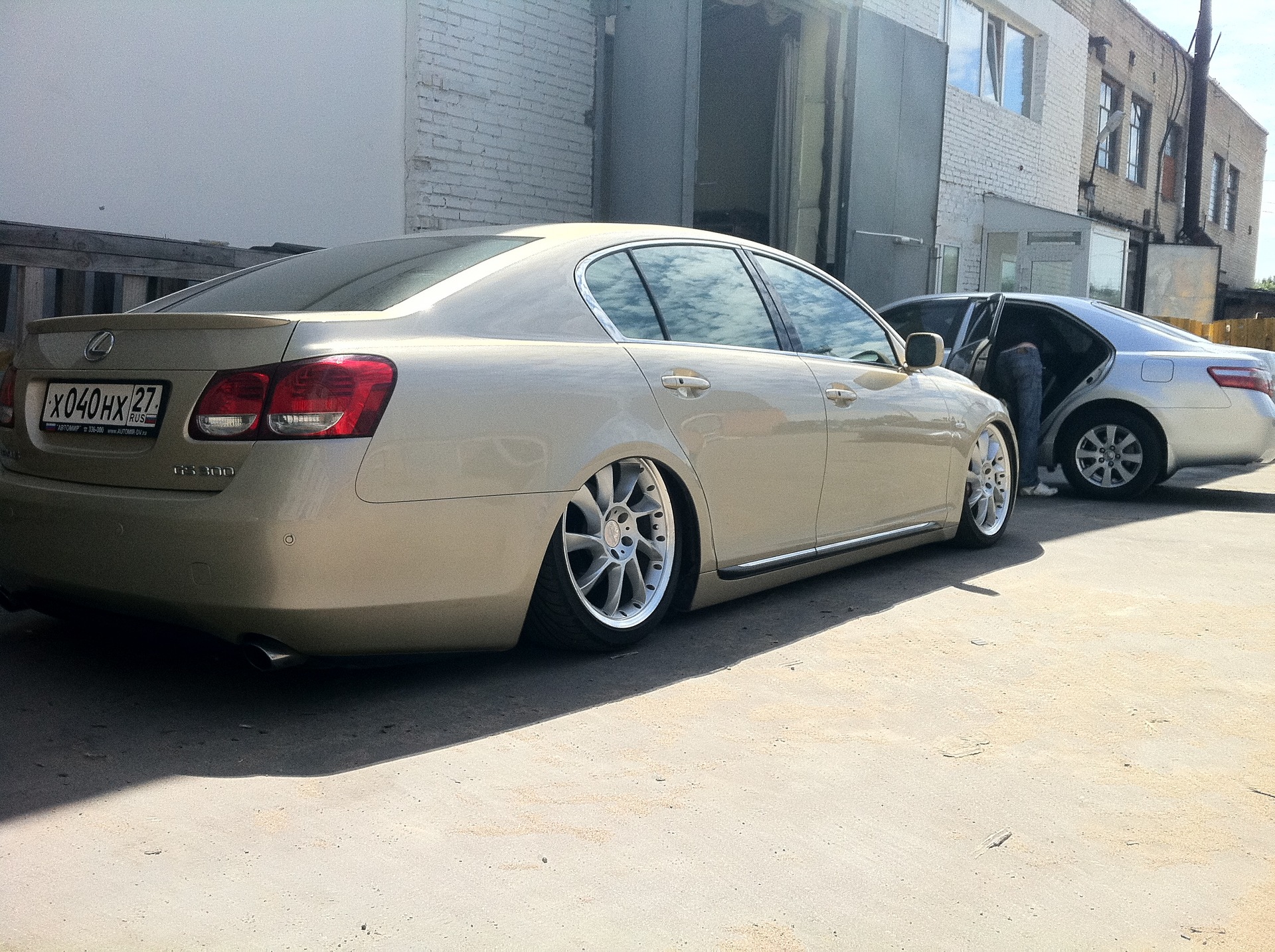

такой лехух первый раз вижу)) тапки классные) эм…где ездить на таком?)

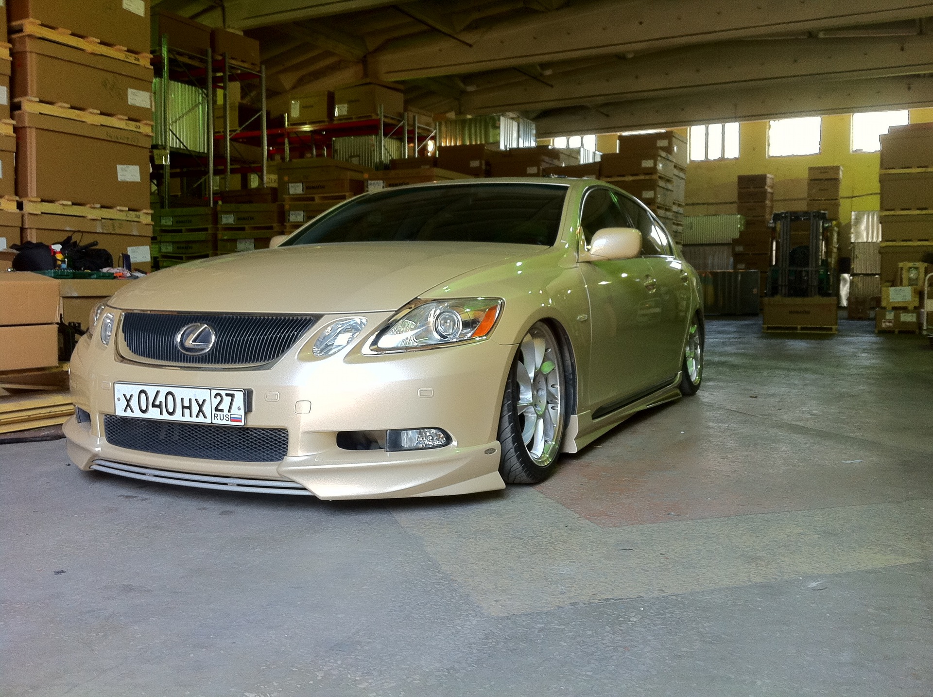

лексус на вилах — креативненько!) поздравляю с инсталлом! винты пока не выкрутил вниз, как я понял?
Перед можно опустить по резьбе еще на 1см.
задняя губа в 0.5 см от земли на идеально ровном полу.

А по-моему, Lorinser F1 хорошо встали как раз )
не не, колеса хороши, но просто я бы смотрел в сторону чегонить другого)
Chegan
да, это круто) но диски на любителя)
Диски очень красивые! Нра)))
ну ладно, хороши)
