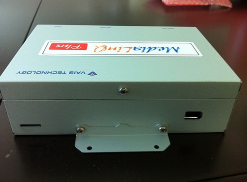

Как уже говорил, ввиду того что автомобиль из солнечной Калифорнии, радио работает с нечетным шагом в FM-диапазоне. Следовательно недоступны многие приятные моему уху радиостанции. К тому же вся моя музыка уже давно хранится и обновляется в библиотеке ITunes, и слушается с устройств компании Apple. Исходя из этого опять же в США было заказано некое устройство позволяющее подсоединить устройства компании Apple к штатной аудиосистеме с использованием функций последней.

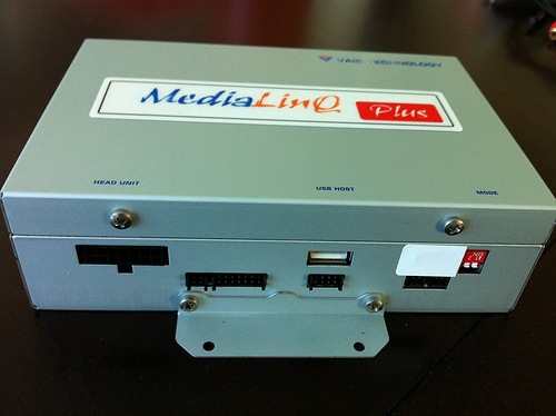

Итак вот оно:
Вид сзади:

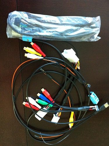

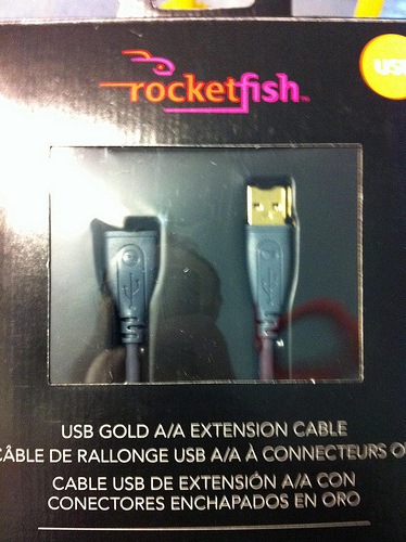

Провода — в комплекте все необходимое для присоединения к штатной "голове" автомобиля+ USB-шнур.

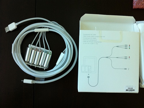

Apple Component A\V cable — покупался самостоятельно уже здесь в Москве.

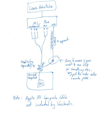

Схема соединений системы (взята с www.clublexus.com)

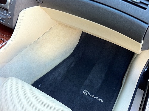

Пример установки (тоже взято с www.clublexus.com только это Lexus ES 350, но я разместил там же под перчаточным ящиком, все хорошо, провода не висят, доступ к нему (например для обновления внутреннего ПО имеется)

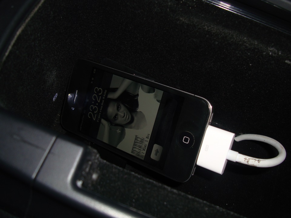

Разъем для подключения, например IPhone, выведен в подлокотник.

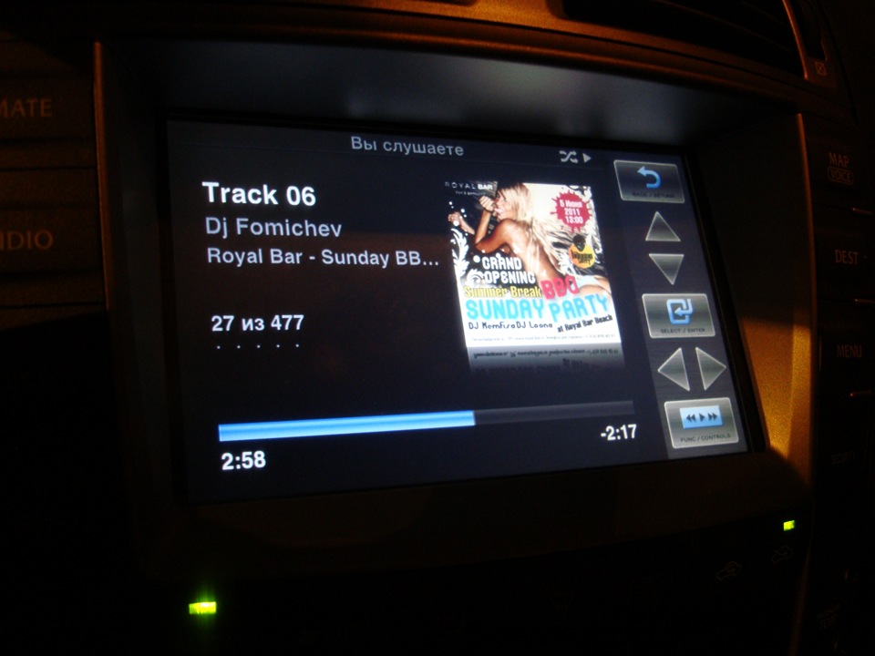

Раз с монтажом покончено, теперь расскажу о том что оно умеет делать)

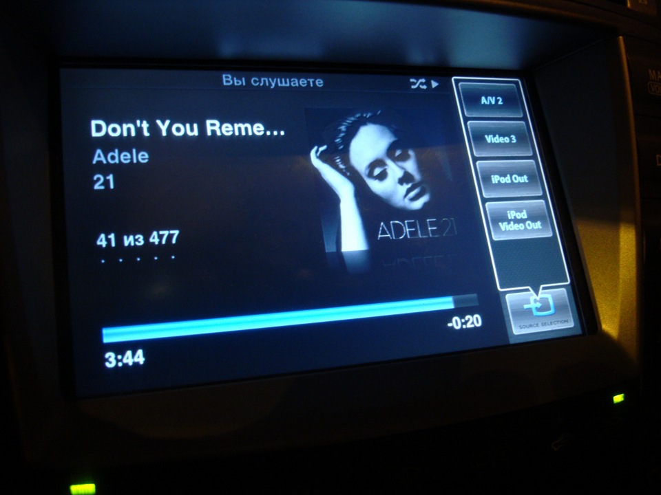

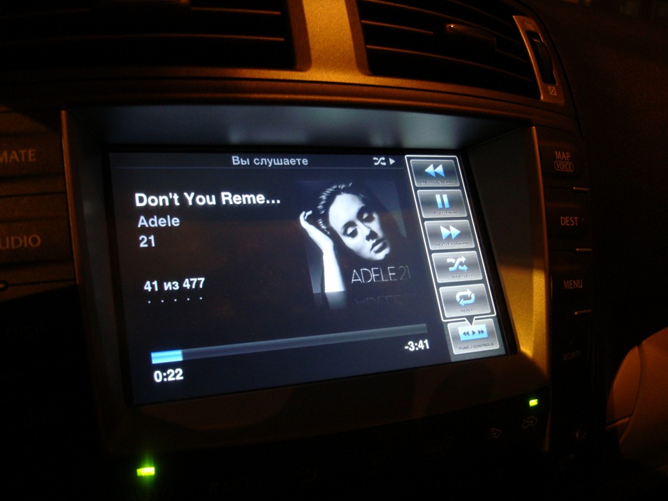

Девайс реализует возможность управления музыкой с устройства фирмы Apple непосредственно с тачскрина "головы" автомобиля. При этом на него, посредством взаимодействия через API, выводится интерфейс Ipod, со всеми "фишечками" — картинками, "звездочками" и т.п. — Называется этот режим "IPod Out".
Выглядит это вот так:
Таким же образом проигрывается и видео — через режим "IPod Video Out".
Для каждого из режимов предусмотрены индивидуальные настройки яркости, контраста и т.д., а так же уровня звука.
Всего в устройстве 2 Аудио\видео входа (можно подключить например внешний DVD-player) 1 видео вход — народ обычно ставит дополнительную переднюю камеру и ее туда цепляет.
Выбор между режимами осуществляется опять же с тач скрина.
