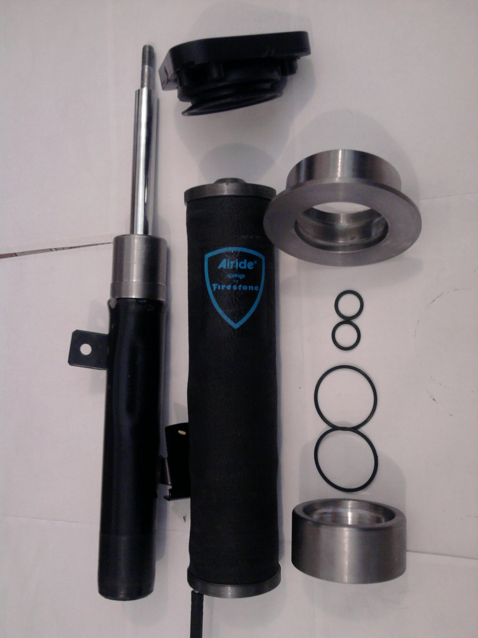

Давно уже ничего не писал про пневму… наступил новый 2010год. и мне наконец пришли подушки на передние стойки
Вот так они смотрятся рядом с родной стойкой от мазды

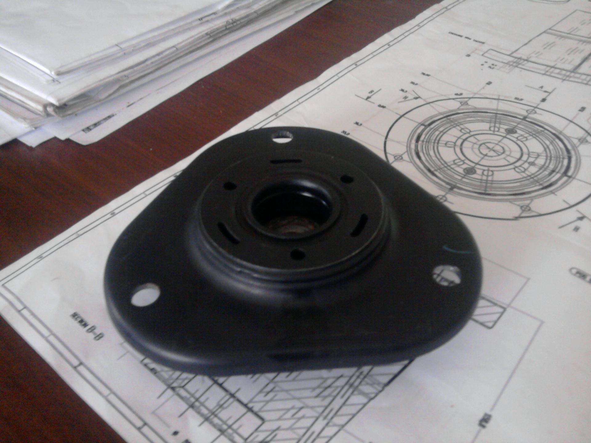

Т.к в тройке опорный подшипник стоит на пружине, а не на штоке, пришлось переделывать опоры от другого автомобиля (были взяты опорники от тойоты аурис)
Вот так она выглядела:
Затем на ЧПУ ей придал форму родной опоры
Был выточен фланец, чтобы обора без проблем встала на родное место крепления
Затем фланец и опора были соеденены между собой 4 болтами и для надежности сваркой.
Затем занялся стойкой…
посадочное место под новое крепление подушки было проточено
Выточено само крепление подушки
В итоге сейчас есть все необходимое для ее сборки

вопрос — судя по последним двум картинкам — подушка просто лежит на опоре? или же она обжимается чем-то?
Обжимается конечно, а способ обжимки замазан на картинке последней
ну тут в целом понятно, как — обжимку рукавов высокого давления я видел своими глазами
немного не так, тут они разборные, на одной из фот чертеж есть, там можно понять систему.
