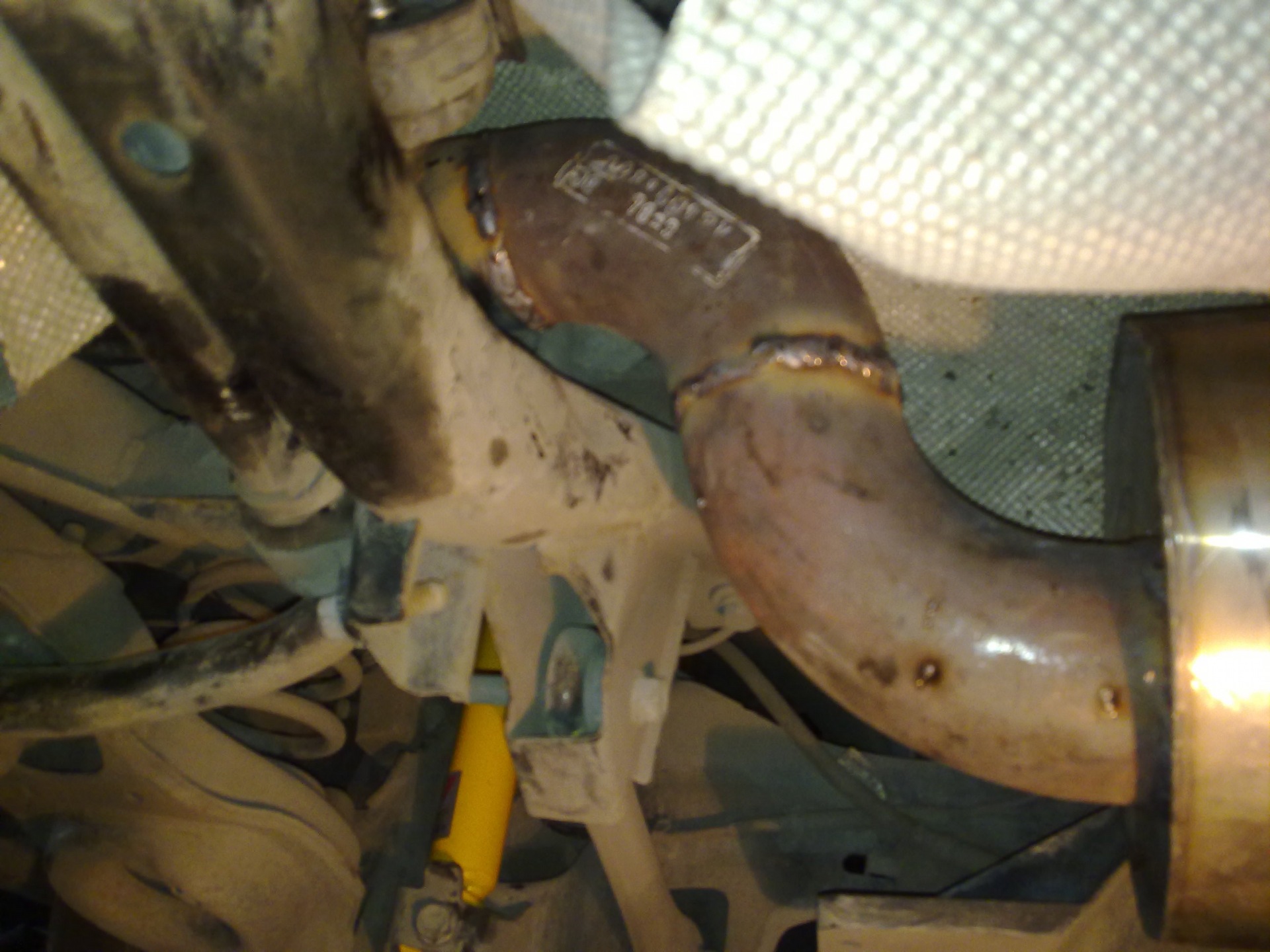

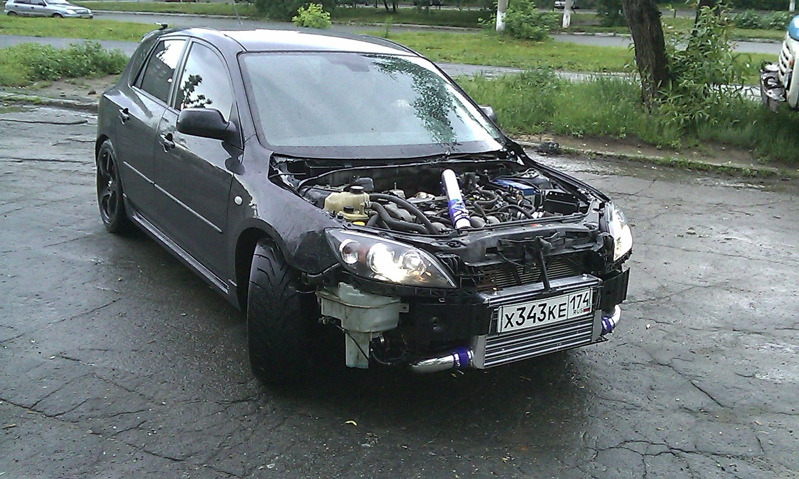

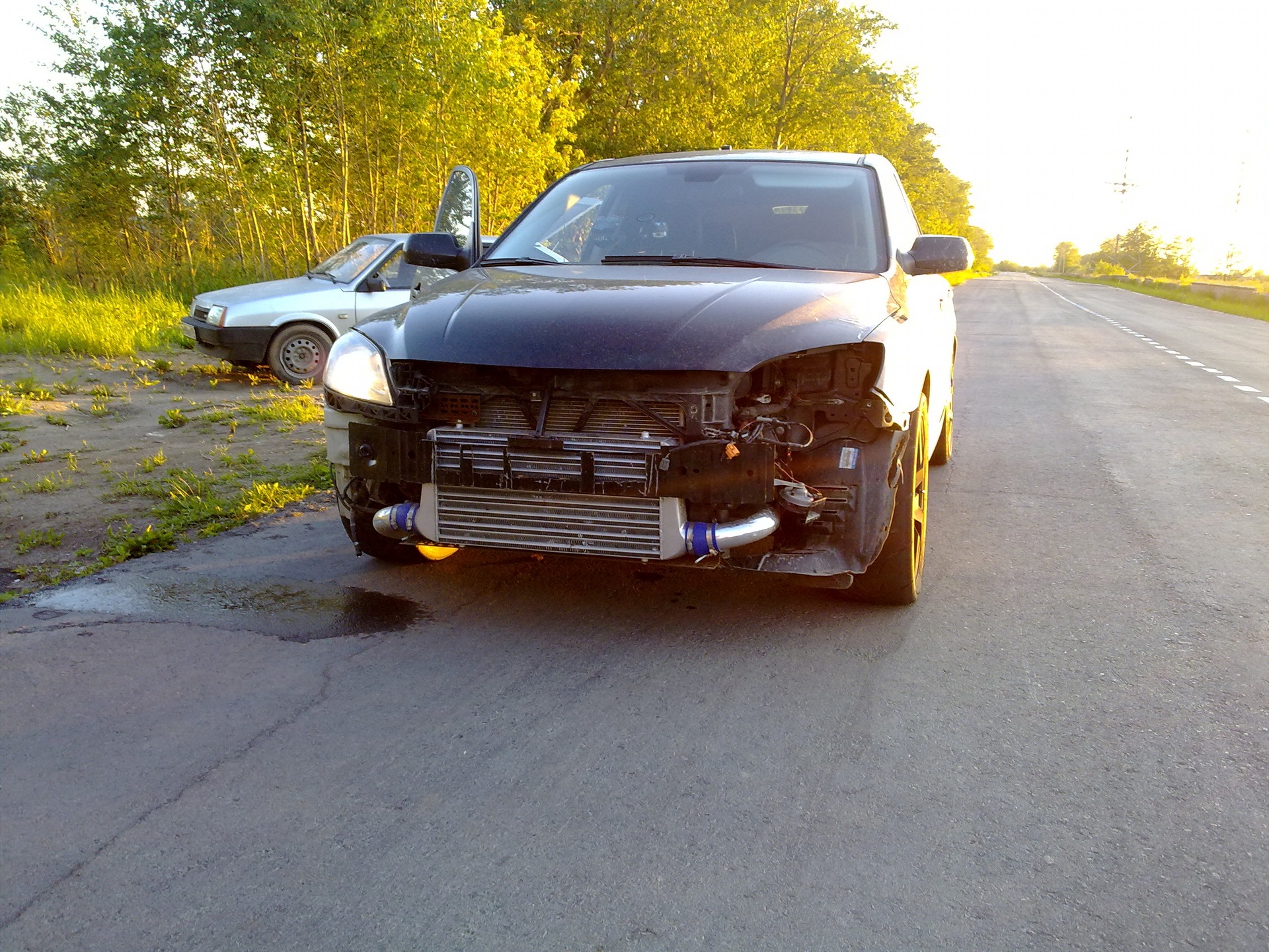

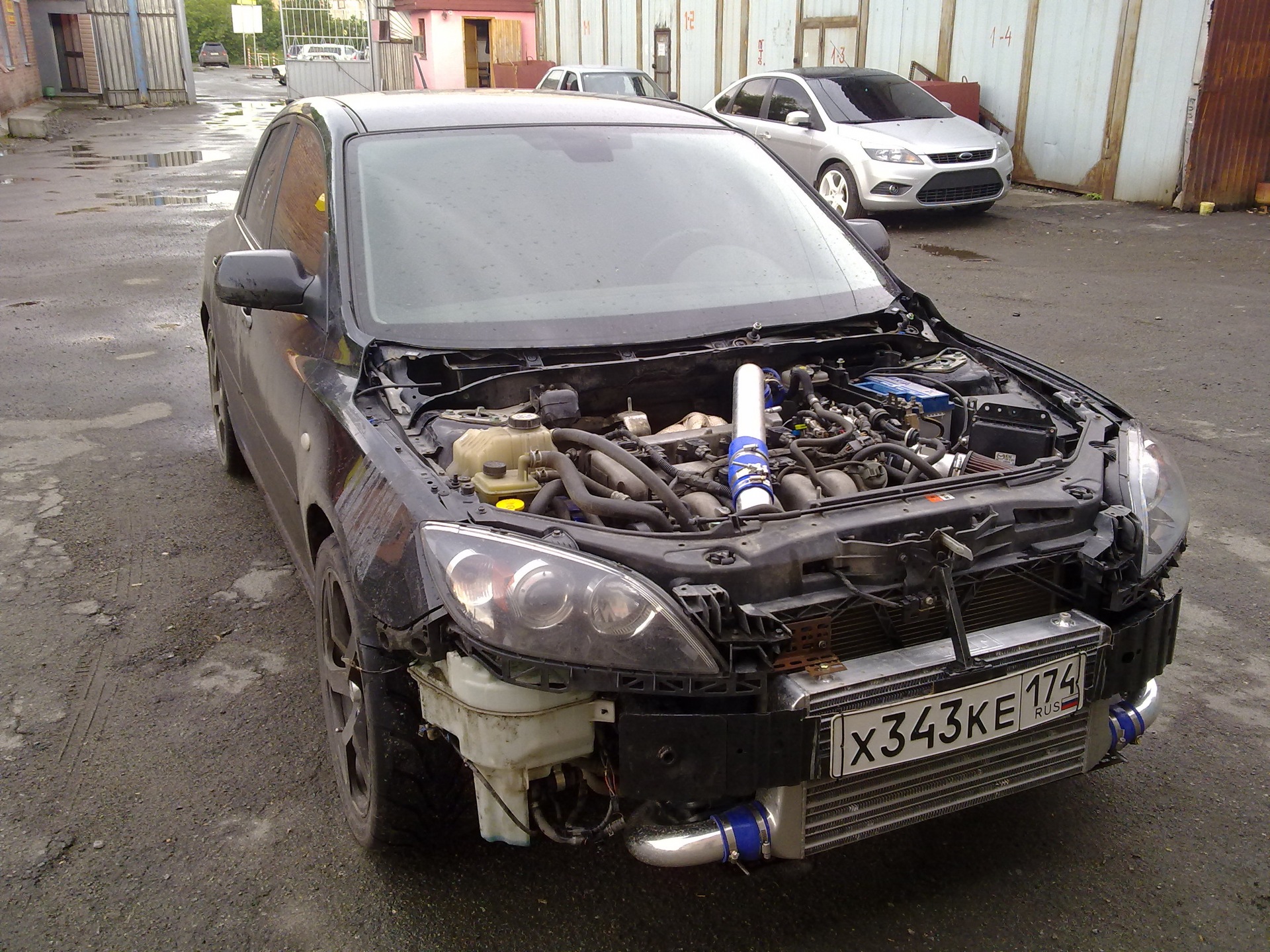

Настроили машину. Катались без бампера и капота. Аэродинамика полный шлак…

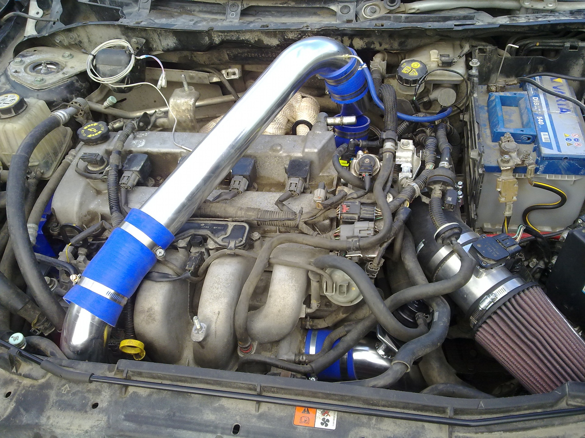

Мощность около 360-370л.с. в идеале. Запас по углам и октану еще л.с. 30 есть. Давляк 1.5б на 3700-5000, 1.45б на 5000-6000об\мин, 1.4б на 6000-7200об\мин.

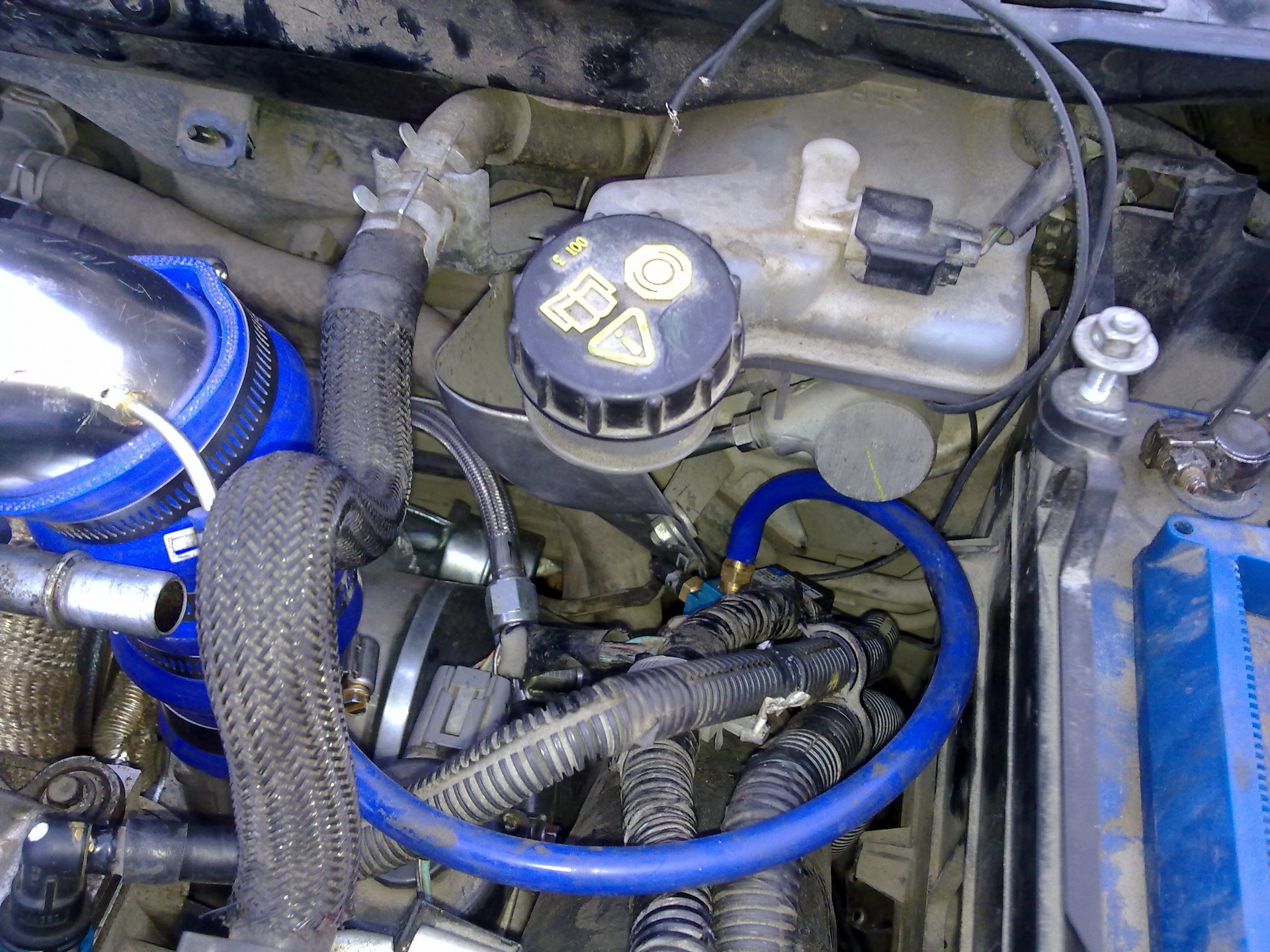

Настроились относительно хорошо, по насосу (давляк топлива, турбине-соленоиду и. т.д.(давляк турбы) вопросов не было. Несколько плохо был прикручен пайп кулера. Будем решать проблему, на 5 передаче на бусте его отстреливает…

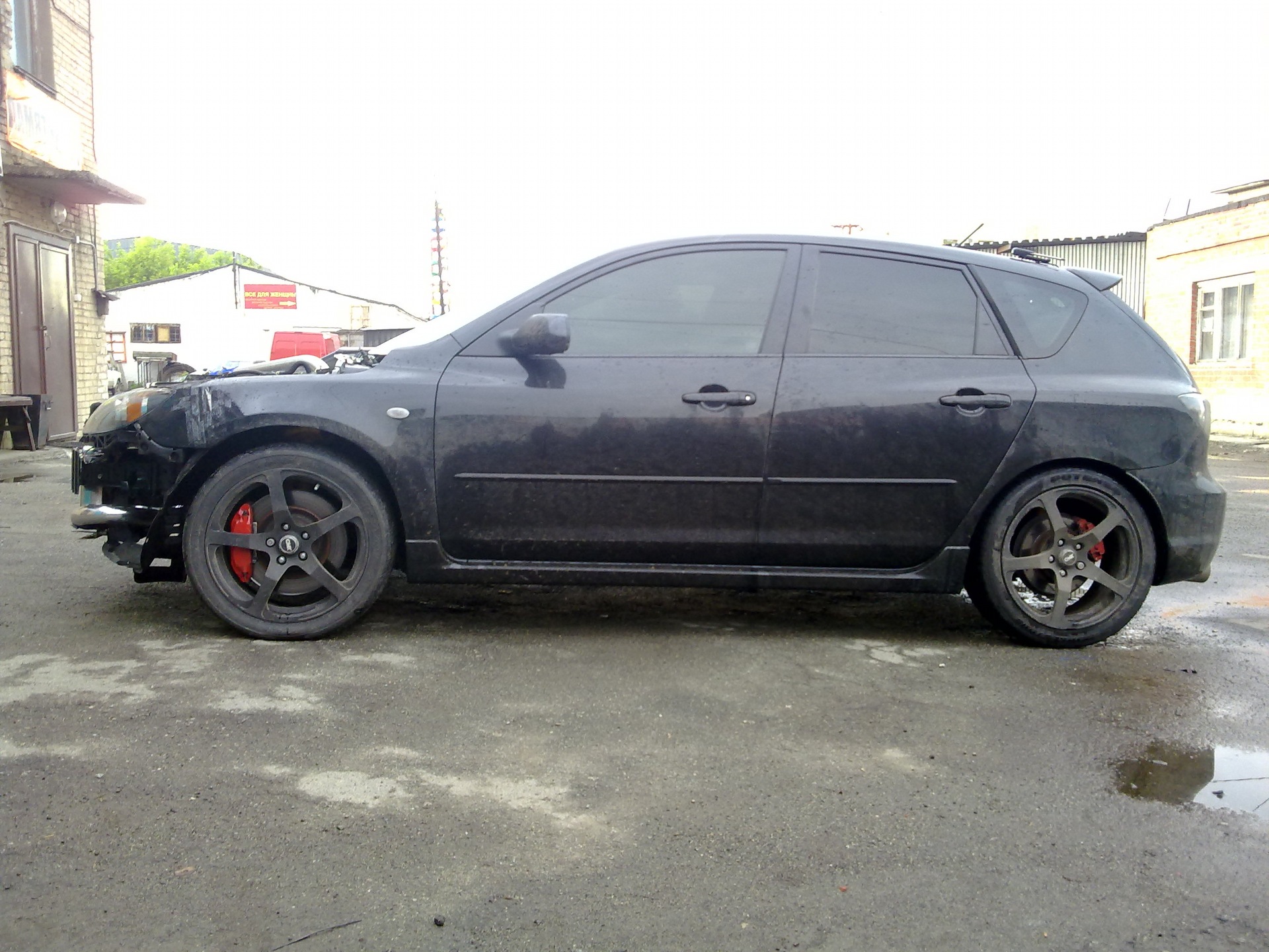

попробуй морду подтянуть, чтоб меньше присядала
там с завода вроде в пополаме всё идёт
Я себе морду делал на 2 оборота, а зад на 1 3/4 вроде. Пружины то чё не взял?
Пружины и родные гуд. Мне не надо занижений, и так низко летает…
Вадька, рад за тебя! Главное теперь, чтоб всё это как можно дольше работало и радовало тебя, ну и нас тоже :) И оторви ты эти молдинги! ;) Да, и Коняк сильно сразу не затягивай, а-то умрут быстро.

а настраивали как?
Лично меня так. Залили мне программу одного чувака. Потом ее начали править. Сначала на нашей закрытой от посторонних драг-трассе. Гоняли 3 передачу, настраивались на ней. Потом поехали на трассу и там гоняли 4-5 передачи. Потом собственно еще в драг режмие несколько раз проехал, искали ошибки, детон. Все вроде норм. Пока тестили, приехали на трассу остальные и их там зашили.

Тебе нужны Т-образные хомуты, у меня тоже такая проблема была, решил ими.
удачи тебе.
По чем они кстати и где брал?)
