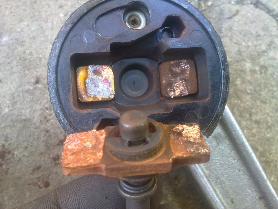

Всем доброго времени суток! вот сегодня открутил сгоревший стартер, захотелось поиздеваться над ним. запах от него конешн был не айс. и с трудом ротор отделился от статера, внутри картина вот такая
валяются у меня еще два разобраных стартера, причем разные но все с мазды. заменил статер на рабочей, перепаяв всего две щетки. паял паяльником + подогревал горелкой )))

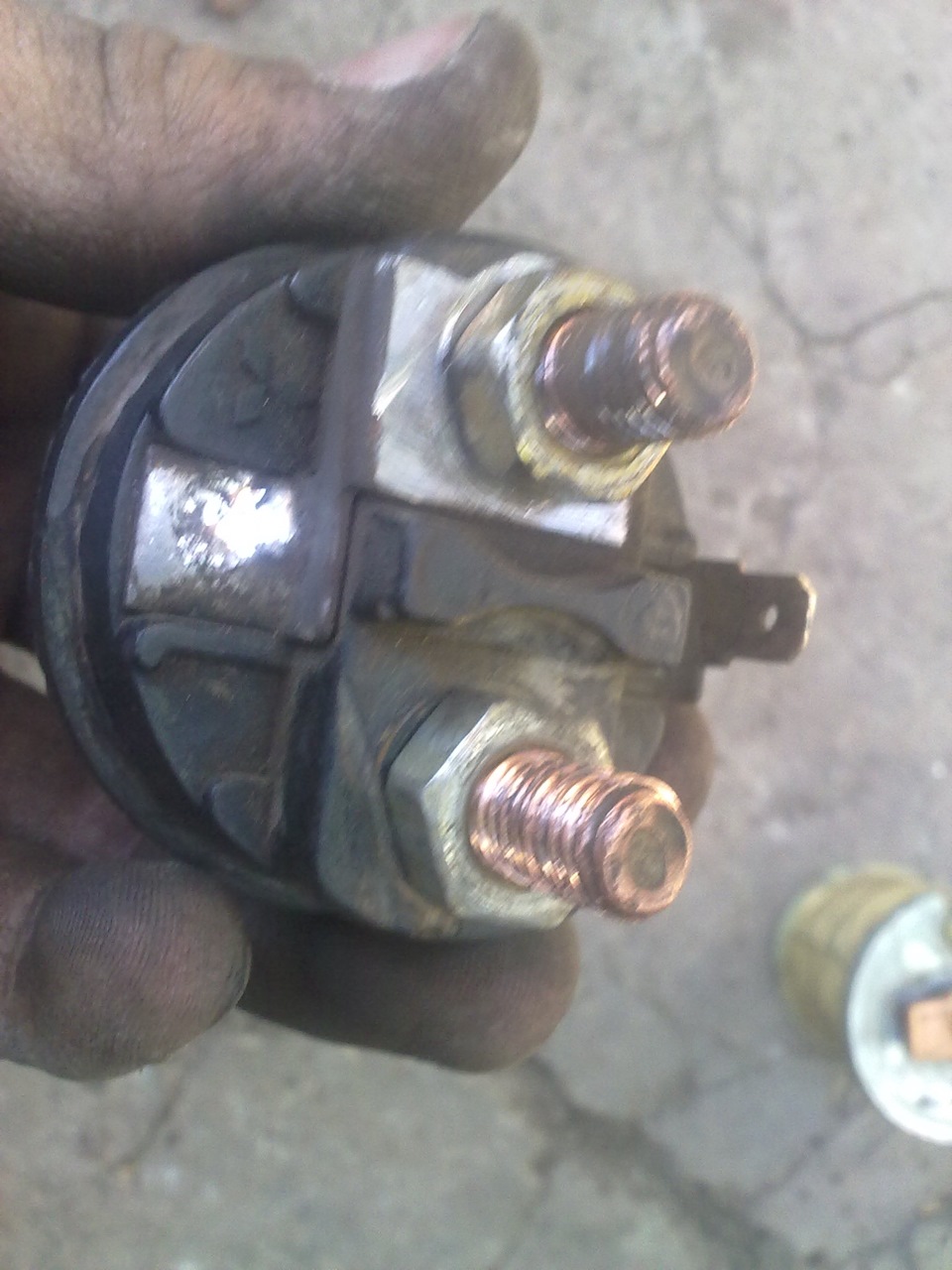

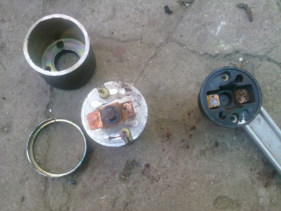

втулки меня еще в прошлом году состояние еще хорошее, при сборке большое внимание уделил люфту ротора, что оказалось не мало важным моментом. подложил шайбочку примерно 1.5 мм под переднюю часть стартера — вдобаок к стоящей. все подгонялось путем не однократной сборки-разборки стартера (без щеткодержателя). основная часть собрана. далее нужно что то делать со втягивающими. ни один не рабочий из кучи. разбираем не разбираемое … с помощью болгарки отрезал развальцовку ( не думалчто вообще собрать будет реально. резал не щадя) . разделиь не получилось разрезал немного по дальше по кругу полностью.( что совсем не обязательно делать) отделился стакан а обмотка с пятаками опять не разбирается. берем паяльник и отпаиваем два проводочка — катушка отделяестя и все внутренности на лицо.
двигающийся пятак просто перевернул а контакты на корпусе пришлось откручивать, вернее спилить шайбы которые держат. зачистил пятаки болгаркой закрутил все обратно занянув гайками

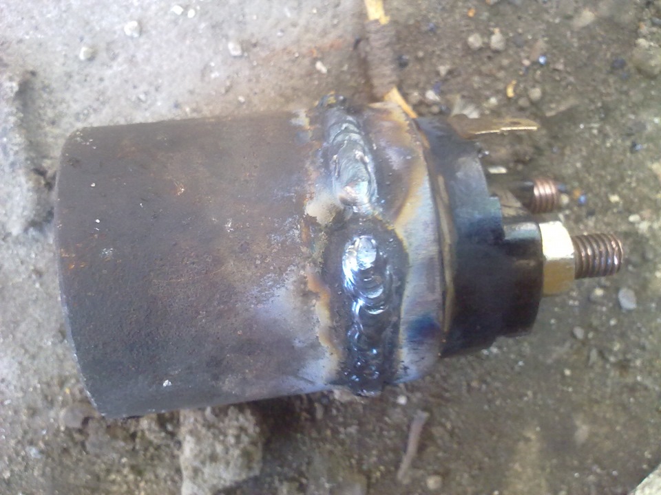

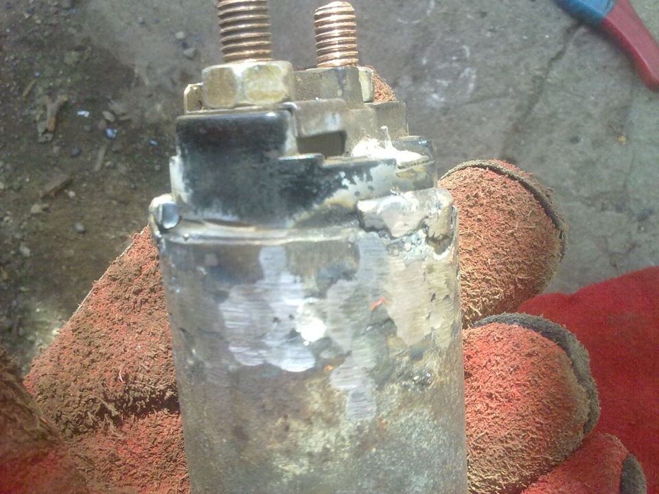

далее весело…продолжаем глумится. обмотку припаял, забыл прокладку резиновую поставить. отпаивать обратно )). ну а далее центруем на глаз и обвариваем сваркой все что отпиливал раньше. вместо развальцовки приварил три кусочка гвоздя
так вот, после всех плясок получилось как то так
пробный запуск был на руках, при старте еле удержал. втягивающее срабатывает четко . ротор вращается.
стартер на мотор и первый запуск прошел на "5". пару раз глушил-заводил. все чнтко. на горячую заводит также мягко без подклинивания!
