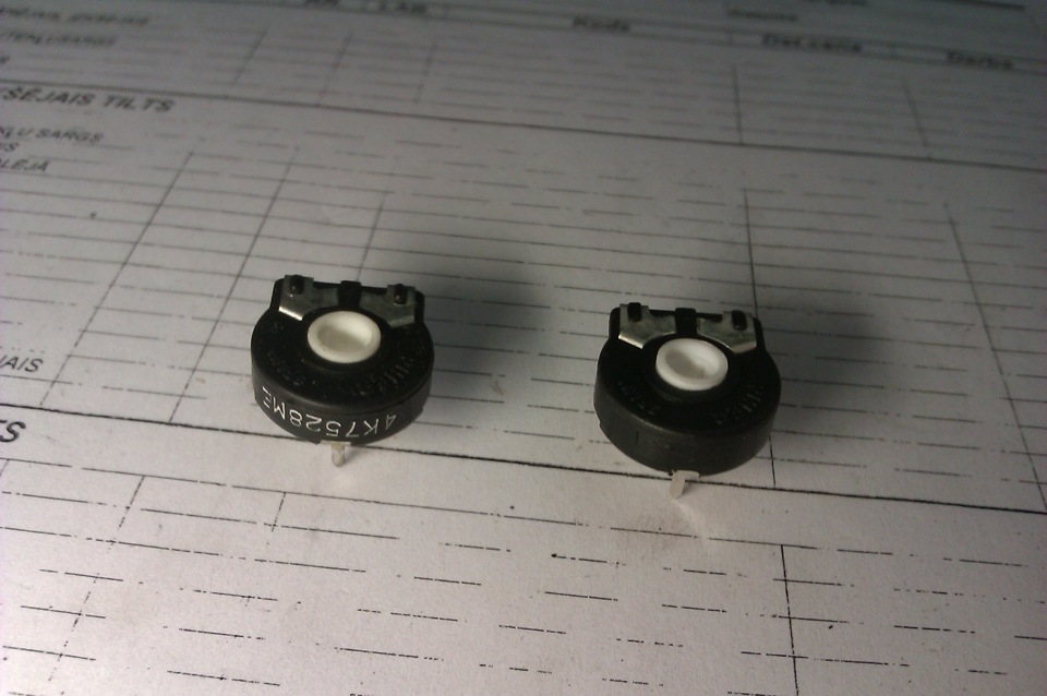

Такая вещ приключилась с крутилкой салонного обдува что обороты были сами по себе. То есть крутишь на 3-ку а печка дует как на 1 а через время как на 3, постучишь по крутилке и обороты меняются. Залез в очень хороший форум w202club.com и нашёл похожую тему! Заранее купил нужный мне резистор с изменяемым сопротивлением и принялся разбирать блок управления крутилок.

Проверить резистор можно на плате, сам он 4.7 kOhm но омметр вам покажет скорее всего от нуля до двух килоом поскольку резистор припаян к плате! Но это нам не мешает проверить эго на скачки и провалы. Нужно мерить между левой лапой и центральной, правой и центральной. Если при измерении одной из этих пар были резкие скачки или провалы то резистор подлежит замене! У меня было так что от нуля до 1.8 было нормально но после 1.8 опять 1.6. При том что измеряя вторую пару лап всё OK.
Перепаял резистор 5 kOhm и всё стало работать как надо без скачков и провалов!
Покупал 2 резистора, один про запас! По 50 сантим за штуку ~ 1 доллар. Если кому из Рижан нужен пишите — отдам за пиво! :)
