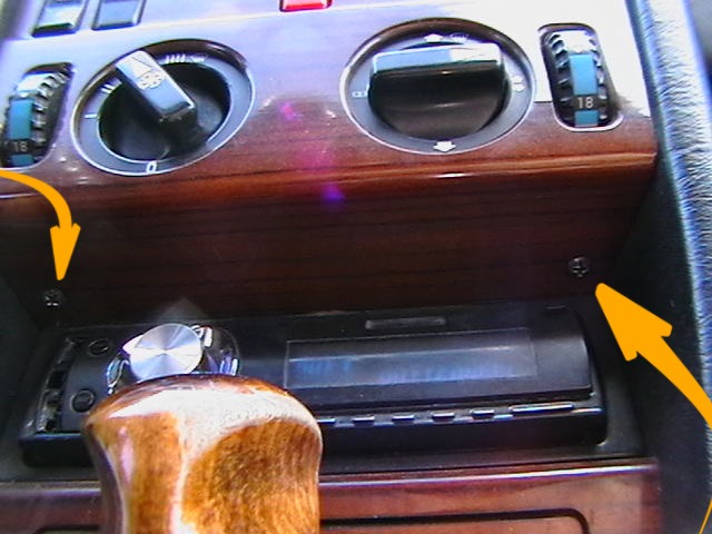

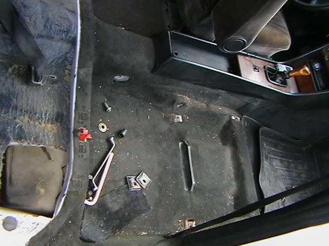

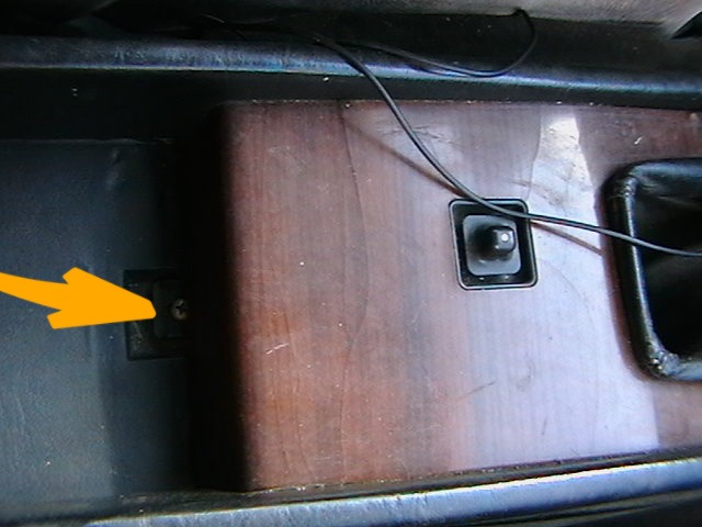

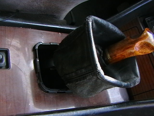

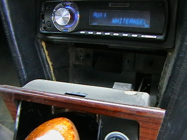

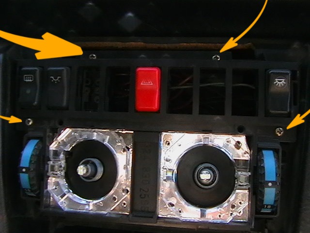

Начал разбирать машинку=) под установку ЭСП=)
Собираем терпение волю и смелость и ума остатки=) и вперёд=)
Переходим к сиденьям=)

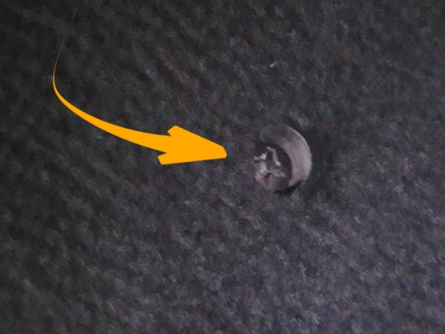

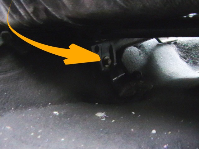

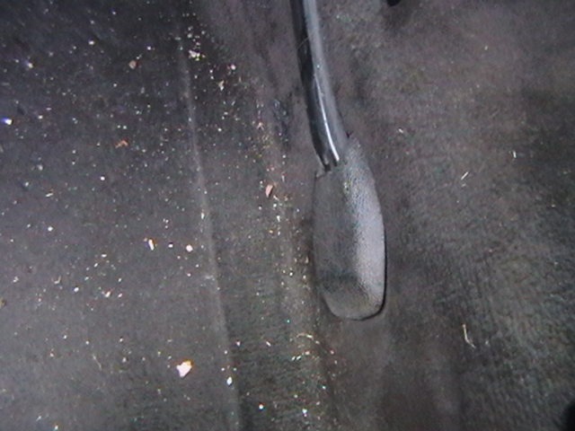

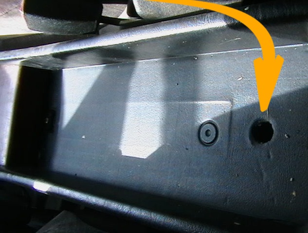

Есть одно но с левой стороны к центральному тоннелю пассажирское переднее сиденье прикручено вот этим болтиком он довольно таки хорошо спрятан=)

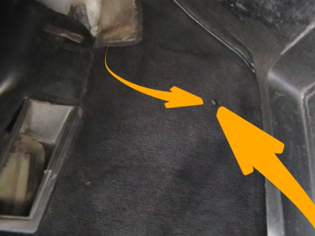

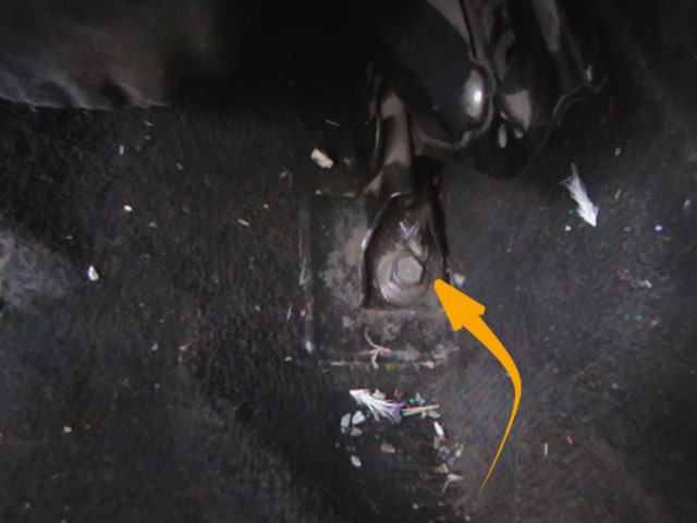

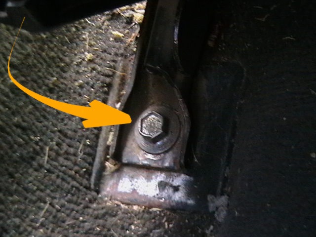

Вынимаем сиденье=)

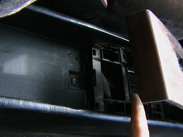

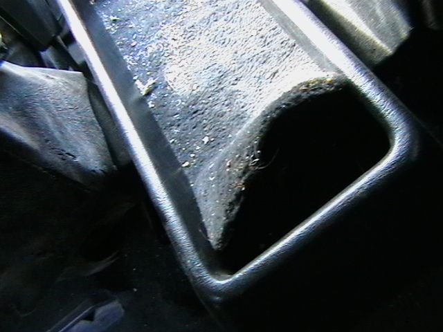

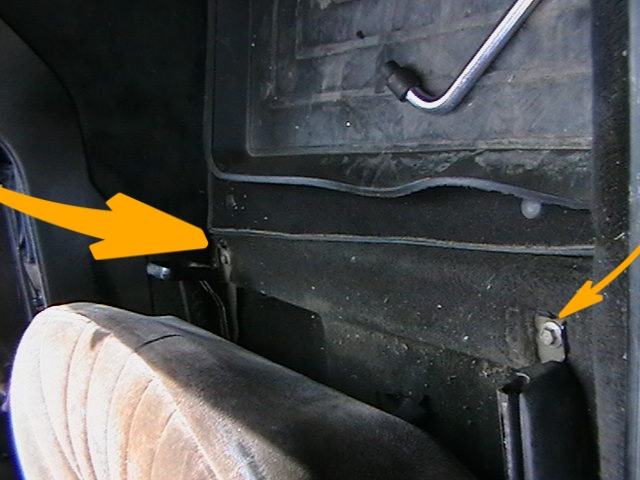

Снимаем обшивки которые по бокам спереди
Выкручиваем его и тянем обшивку в сторону двигателя и вниз только аккуратно=)
Продолжение следует=)
