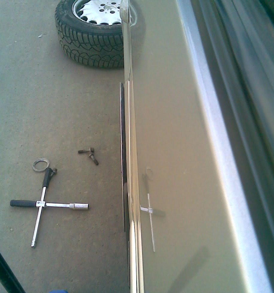

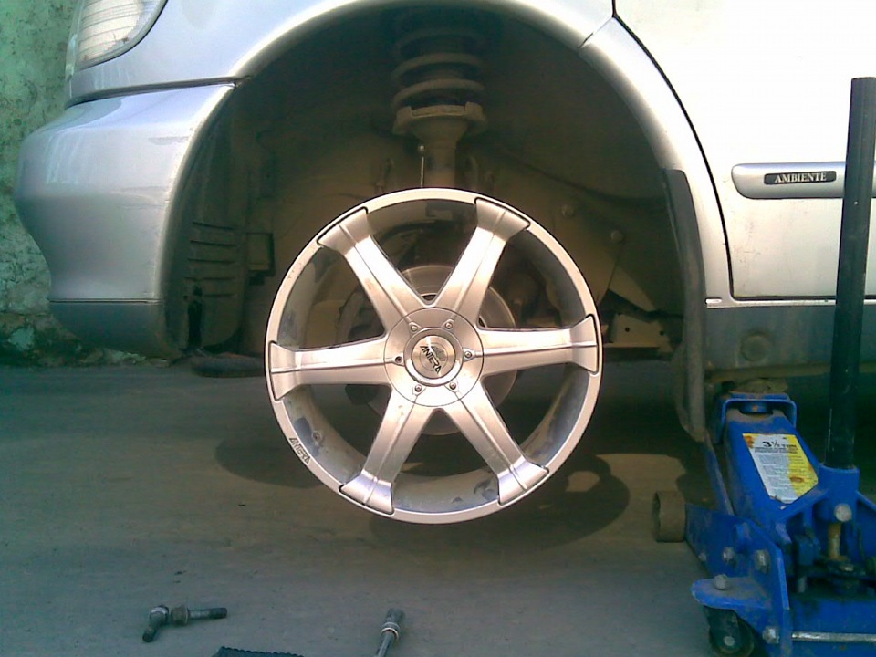

Вчера поехал на примерку… Переживал, что болты М14 не влезут в отверстия. Обошлось — влезли отлично.
Вот, выставляю на ваш суд примерку. Без резины понять сложно, но общий вид есть…
Может фото не передают, но лично мне понравилось как они смотрятся на машине…
У дисков ЕТ31 и они немного выпирают наружу из арок.
Но это не беда. Я же планирую ставить расширители арок.
Так что все будет "вровень-выступать, насяльника" :)
UPD^ Кроме накладок на арки я еще планирую уменьшить ЕТ путем стачивания привалочной плоскости на диске. Т.е ЕТ будет не 31, а примерно 26-27. Это позволить "засадить" диски поглубже в арки

Мне тут еще один уважаемый человек, разбирающийся в дисках, подсказал, что реально оценить выпирание колеса можно будет только с резиной и под нагрузкой.
А на вывешенном колесе диск выпирает всегда больше, чем когда колесо под нагрузкой веса машины…
Так что, пока буду искать резину и монтировать ее на диск и только потом уже окончтельно примерять перед стачиванием…

Позвонил продавцам таких же дисков, только новых. Уточнил у них данные по разрешенной нагрузке. На этих дисках нагрузка 780 кг. Если полный вес машины 2630кг., то макс.нагрузка на 1 диск получается 657кг. Запас прочности есть.
Думаю, что все должно выдержать…
ЕТ наоборот будет больше, тоисть 40/45
чим больше ЕТ тем больше колесо внутри арки…
как написал mamalyga ет40-45 на такой ширине будет зачетно… у меня 18 на ЕТ35 и при полной загрузке подтирает арку(
Значит, если я проточу привалочную площадку, то диски встанут лучше и не будут так выпирать?
да)
Тогда, я пожалуй, рискну :)
Точно! Тоже хотел поправить по поводу ет.

круто смотриться, но попробуй боковую дверцу отсунуть, небудет ли цеплять, а то у меня ЕТ35 то почти цепляет!
Да, ты прав, может цеплять. Я уже отписал, что буду стачивать посадочное место на диске.
а ето неочень хорошая идея :(
Почему?
могут потом трескать, я думаю

Надо просто со мной засходнячить и посмотришь как оно все. У меня также лапти торчат… Если 9 дюймов ширина тогда ставишь 235 резину и ничего не цепляет, а 245 упирается дверь в резину но в самом конце пути двери.
