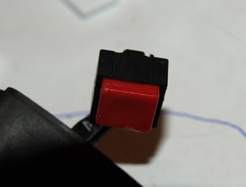

Очередной "респект" баварцам из BMW. Точнее, поставщику этих кнопок американской компании EATON. Сломалась бмвешная кнопка открывания стекла багажника (мегаудобная функция).
Говорят, она умирает от воды. Причем, конструкция явно была рассчитана на работу при 100% влажности, но все равно, ломается.
Оригинальный номер детали CQJ000010PUY, хотя, как это нередко бывает, на самой кнопке выбит номер БМВ 61 31 8 378 939 (или 61 31 9 168 129). Причем, цена детали в упаковке от MG Rover более $150, последняя от BMW стоит $80-90.

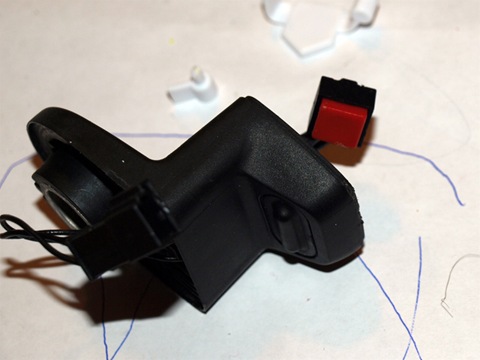

Так и не разобрался с устройством это кнопки. Точнее, плюнул и решил сделать по своему.

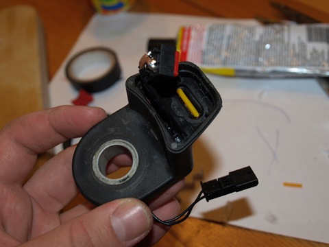

Выпотрошил родной механизм кнопки.
Купил в Чип и Дип обычную кнопку подходящего размера за 30 рублей.
Далее нарастил провода, припаял кнопку.
В ложбинку кнопки положил пластиковый кусок от ватной палочки, залив Моментом, чтобы не убежал.
Проверил на машине — работает.

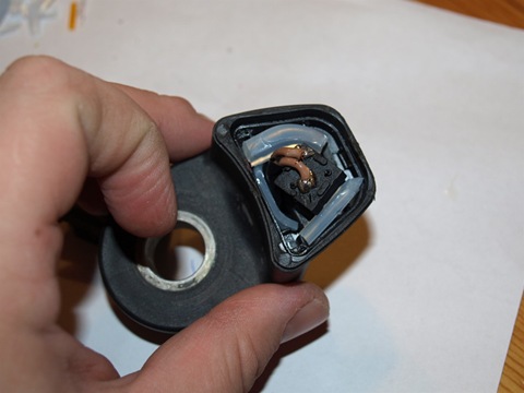

А теперь хинт! Берем защитный чехол от пульта игровой системы Nintendo Wii…
…и вырезаем кусочки силикона, чтобы уплотнить кнопку в корпусе.
Затем тщательно промазываем герметиком тыльную сторону с проводами, а так же изнути и снаружи крышки всей детали.
Готово, и работает :-)

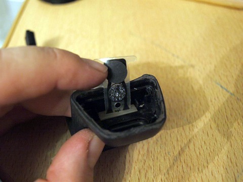

Это обычная кнопка, как в джойстиках от денди/сега/сюбор. На второй фотке контактная площадка, на первой резиновая круглая электропроводящая пятка. Проводник на резинку напыляют, и он со временем стирается, как случилось у тебя Можно было подобрать похожую резинку в радиотоварах. Может дорожки имеют некоторое сопротивление, замыкая резинкой, меняется сопротивление, и кнопка срабатывает.
Спасибо, что пояснил. Один хрен, два с половиной года моя исправно работает =)
