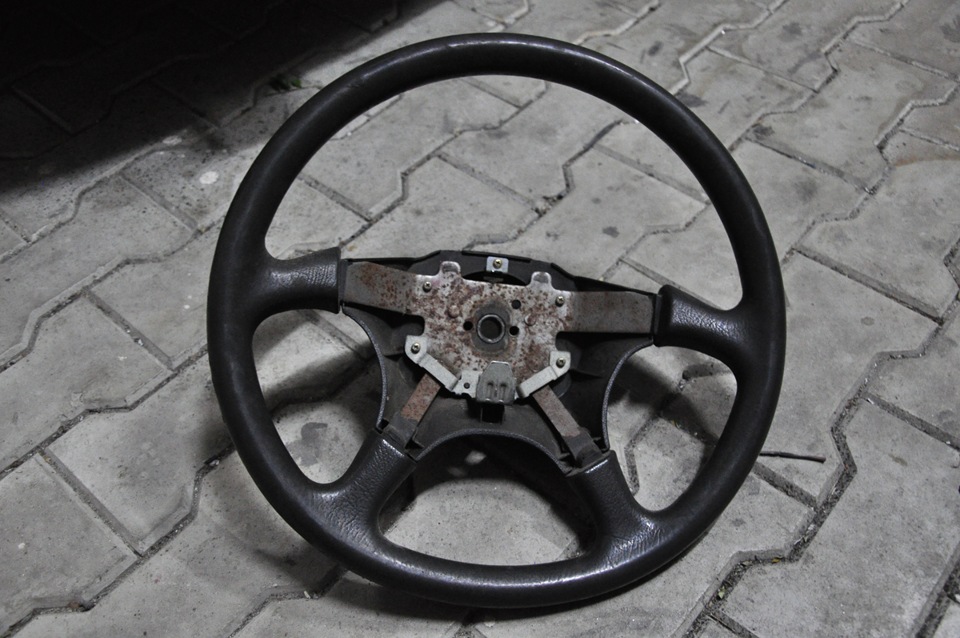

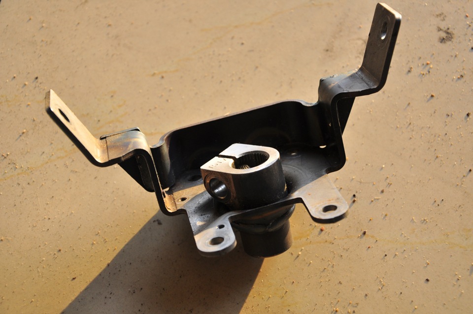

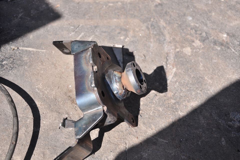

Инженерам ММС не известно что такое унификация и стандартизация, и поэтому, на DSMах 1-2 и Эво 1-6 рулевая колонка — шлицы и конус, задавливаемая сверху гайкой,
а на Эво 7-9 — шлицы и боковой болт-фиксатор.
Поэтому руль от Эво 7-9 болт-он на G2 Клипсу не становится.

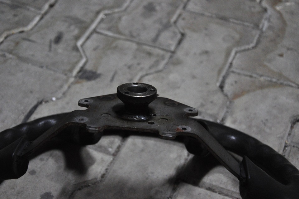

Пришлось купить у одноклубников руль от G1 поубогей для того чтоб вырезать из него центральную часть
Тут одна тонкость, руль лучше покупать именно от G1 или старого Галанта.

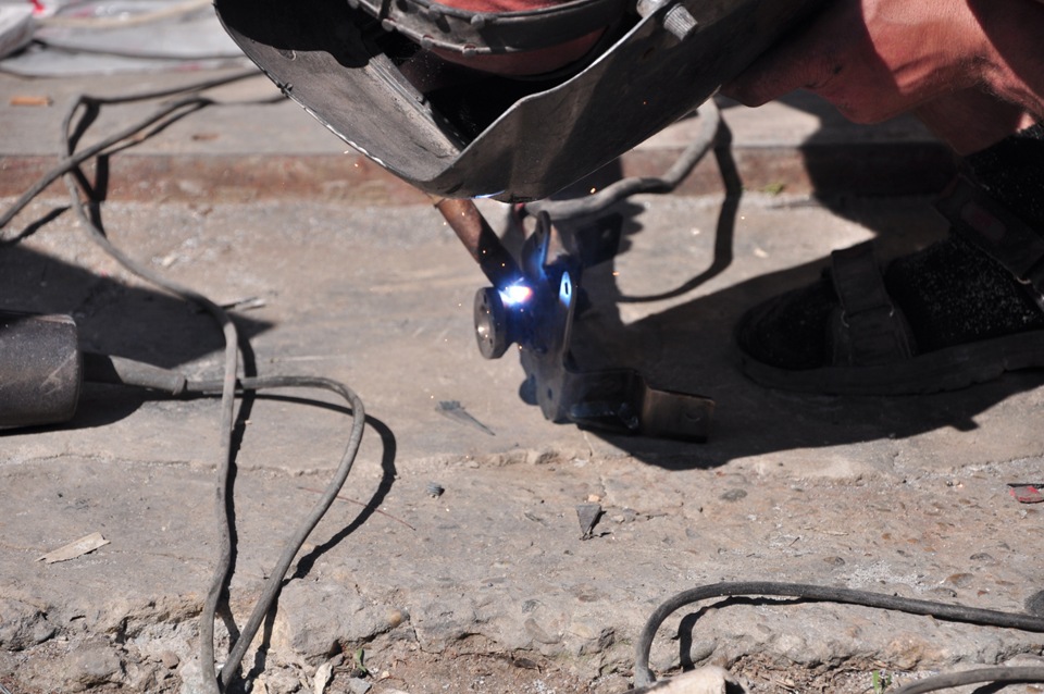

Вырезаем центрарьную часть и там и там, переставляем и прихватываем сваркой

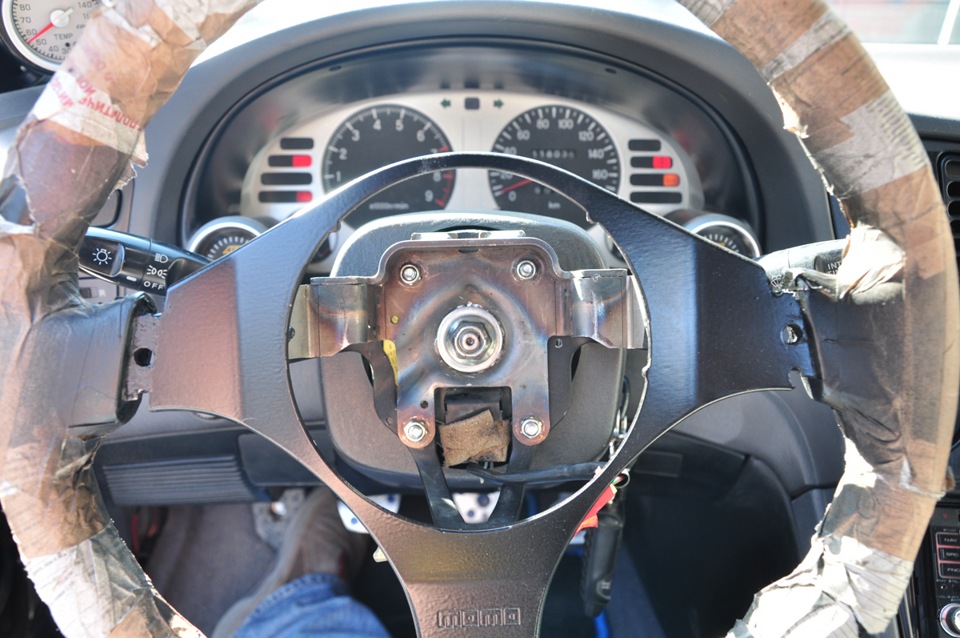

Сперва только прихватываем в 2-х точках (для того, чтоб надеть на рулевую колонку и проверить его дисбаланс и соосность. Выставив все идеально, обвариваем внутри и с наружи
Одеваем, закручиваем центральную гайку

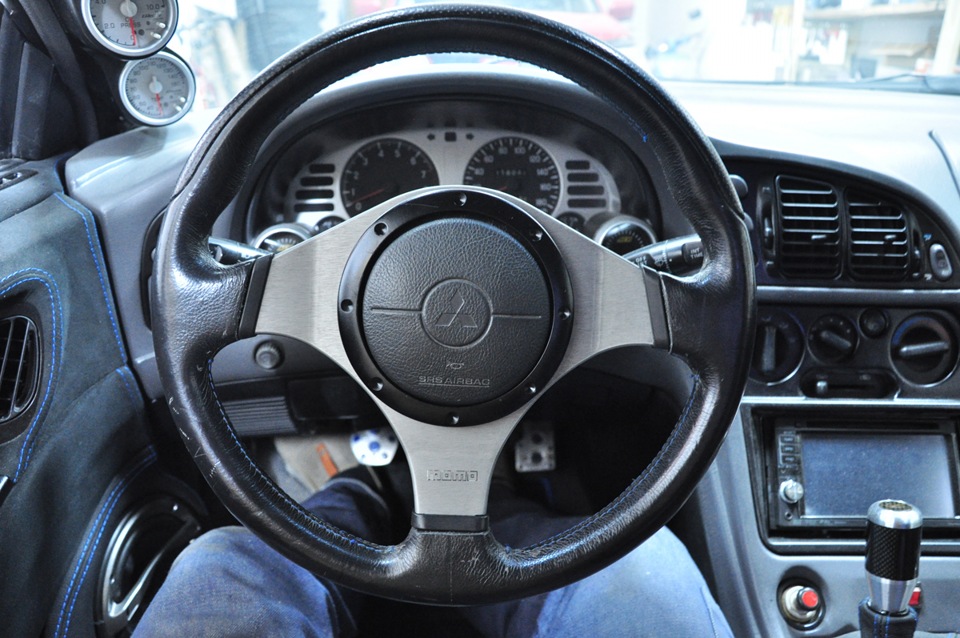

Собираем все полностью, как итог получаем такой вот руль:

Шикарно. Хотя и старый руль смотрелся замечательно, на мой взгляд.

может я страый колхозник но мне с момо больше нравилось… так стало более стоково ) ) ) а еще по снимкам кажется что теперь руль на водителя торчит больше…
да Жека, у тебя глаз — ватерпас :) он немножко ближе ко мне сейчас, так и задумывалось

Можно взять и оригинальный руль от 2Г, не обязательно от 1Г или Галанта.
можно, но:
во первых — на Г2 силуминовая основа в которую залита металическая втулка, и ее геморней ковырять в отличие от просто металических Г1 и Галантов
а во вторых — у меня все равно его не было
Да не так уж и геморно, под хорошим прессом он ровно выходит :)
может быть, но раз все равно нужно было покупать, к чему извращаться, если можно проще?

у тебя такая-же эпопея с переваркой или болт-он?
Мне пришлось менять рулевой вал и переставлять замок.
Ничего не варил.
Просто толковый человек в ТСМ попался.
Я у него всё делаю.
Сначала привёз руль.
Он говорит, что не сможем поставить.
Я говорю приваривай.
Он отказался. Я согласился.
Купил Вал у ЭвоПартс Алексея за 1500.
Сняли мой. Сняли замок. Перекинули на новый. Поставили. Отцентровали и на сход-развал. Всё. Я радуюсь каждый день.
Это не то, что наш стоковый — тролейбусный!
а в чем проблема приварить была? надумано как-то
ну конечно не намертво на рейку, но переварить шлицевую часть…
сток то тоже банально вареный, причем совсем жидко, только с одной стороны…
а у меня проварено с двух
Да нет проблем. Просто зачем, когда можно было обойтись без сварки?
И так и так резалт один. Красиво, удобно, надёжно!
ну как-бы вал 1500 + работа сколько?
а у меня сварка 200 рублей… (руль не считаю, потому что был-бы сток, сделал из него)
а старый не хотелось калечить и как оказалось и правильно (уже покупатель нашелся)
