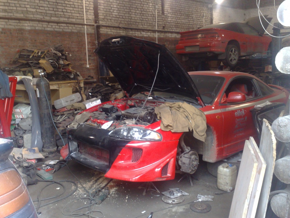

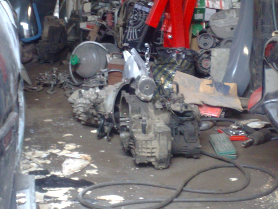

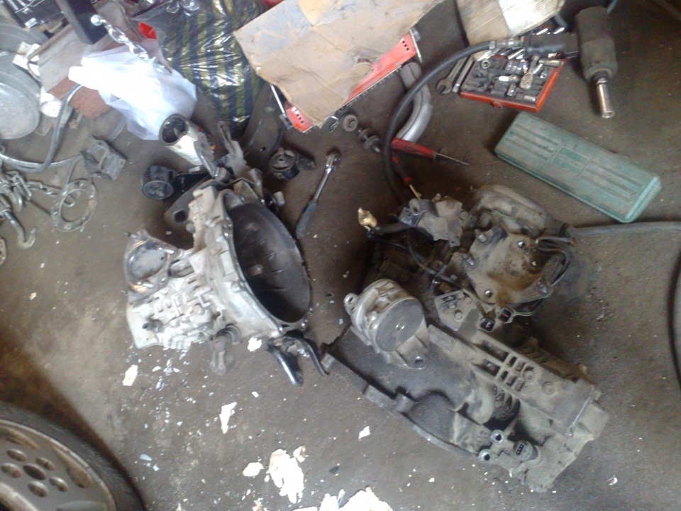

После длительного по времени свапа решил отписать сюда все затраты на свап вот что получилось-
Стартер -4500р
Троса МКПП -4500р
Кронштейн коробки верхний -2850р
Кронштейн коробки задний -3650р
Опора верхняя -2850р
Блок педалей -4000р
Магистраль сцепления -2450р
Шланг сцепления -500р
Скобы крепления шланга сцепления -150р 2шт
Главный цилиндр сцепления -4650р
Рабочий цилиндр сцепления -1200р
Кронштейн крепления верхнего бочка сцепления -650р
бачок сцепления -250р
крышка бочка сцепления -250р
Привода в сборе б/у -9500р
Комплект сцепления -3500р
Кулиса новая -1500р
Это только запчасти которые были установлены во время свапа!
До этого было куплена еще сама коробка -30000р
Во время работ по свапу была еще заменена рулевая рейка в сборе -6500р
