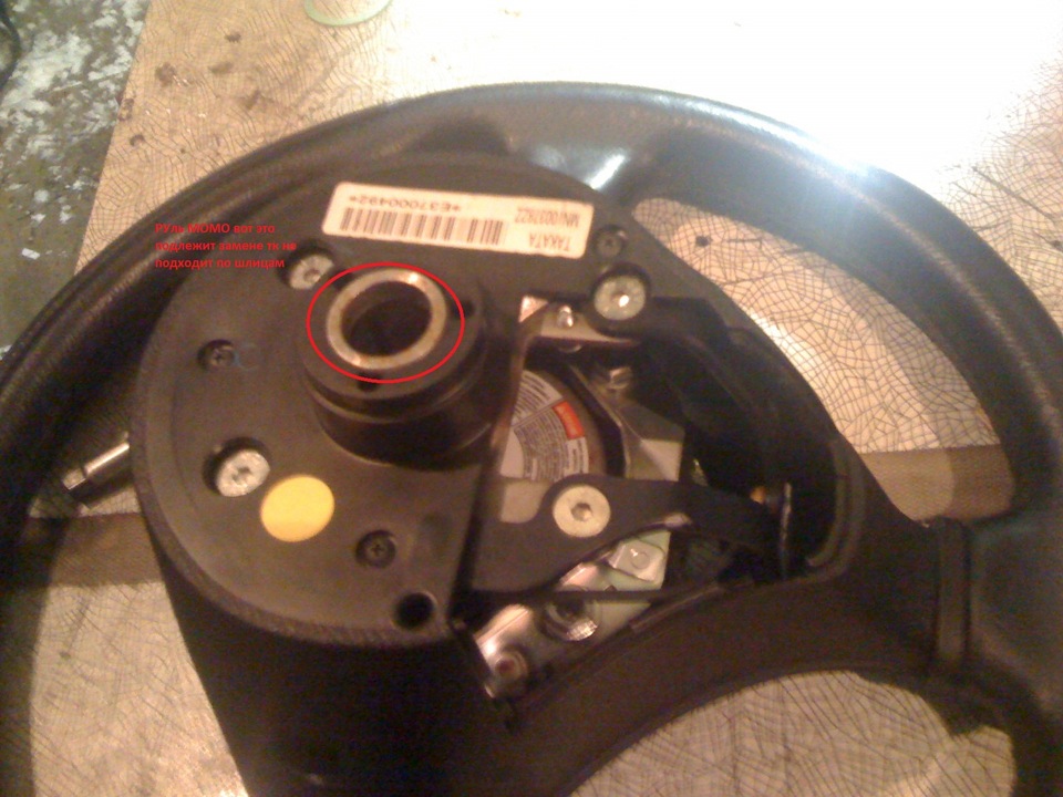

Изначально родной руль от Клёпы не устраивал тем что был во первых скользкий, во вторых кнопки звукового сигнала были неудобно расположены и продавлены(владельцы клипс 2g меня поймут) именно поэтому и хотел что нить с ним замутить, долго искал, трогал, читал про рули от разных авто, ничего не нравилось.
Однажды на одном из соревнований по автокроссу удалось пощупать руль MOMO 9го ЭВЫ и о чудо он мне понравился!
Нашёл его!в идеальном состоянии с подушкой и с нулевым пробегом(был снят с машины сразу после покупки) но тут оказалось что тупо заменить его не получиться требуется переварить втулку на руле (та которая с шлицами) Почитал DSM форум там люди в качестве донора использовали руль от Клипсы 1g, у меня такового не было думаю буду пилить и резать свой =))))
При переделки особо проблем не возникло, много мерили(линейки, штангенциркули, уровень и т.п) чтоб ничего лишнего не спилить и косо не приварить! долго боролись с подушкой чтоб не выбивало ошибки SRS подушки тоже по разъёму оказались разные просто воткнуть разъём не получиться потому как в проводе который идет от машины присутствует сопротивление замерами выявили что она 3х ОМная, пришлось припаивать разъем от подушки к разъёму от машины и вуаля ошибки нет! =)))
ОБновкой доволен, руль удобный, диаметр меньше. сшит с кожи пиписьки глубоководного синего осминога что придаёт машине +25 к скорости и +30 к управляемости!
НУ И Большое СПАСИБО XZibitу и ребятам из West Coast Customs за то что прокачали мою тачку ! =)))))
далее фоты в порядке выполнения работы

Может безопаснее рулевой вал поменять? Или переходник поставить? Не даром во многих странах варить рулевые механизмы запрещено. имхо. Понятно, что давно дело было, но все же;)

Так-то отлично! но сварка пугает )))
чем?
Просто пугает рульжи
типо отвалится на ходу? нет и даже не сомневаюсь
Ну ровность? Ось выведена?
Коконечно. Линейкой все примерно, там же автор написал. Тебе такую тачку впарят а ты и не узнаешь пока не разбереш

Здорово))) Пришлось повозиться конечно, но результат на 5+)) Интересно, а руль МОМО на мой Мицу подойдет без вот таких заморочек со сваркой?
Наталь нужно посмотреть ! больше проблема найти сам руль, чем его установить!

Удобен?
Однако. На мой взнляд самый подвох в этом.
припаяли провода от подушки к разъёму который находился на авто(именно в нём стоит сопротивление) и всё !
круто конечно! как решил проблему аэрбэгов?
