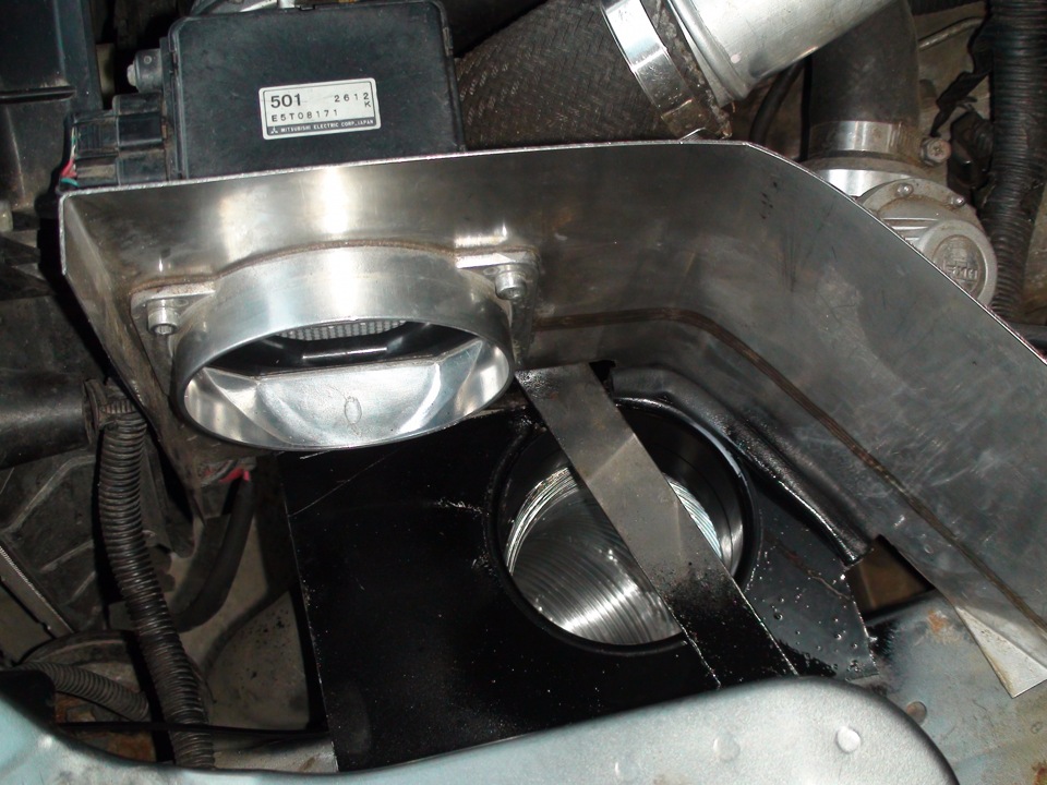

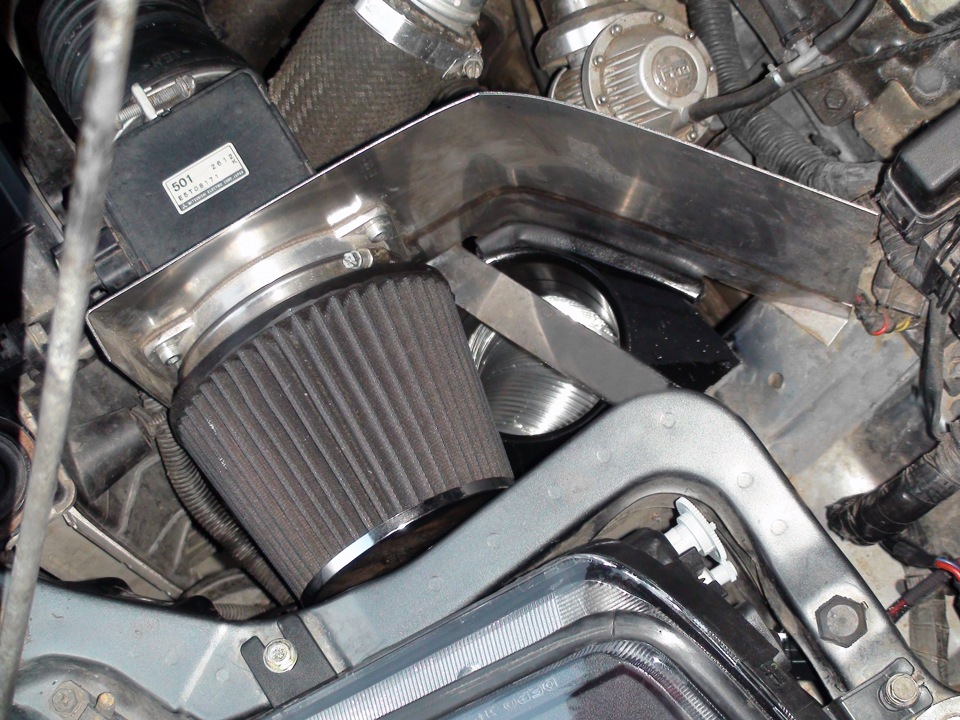

В Минске при настройке мотора то ли Madmax76, то ли xFET дал грамотную идею: собрать настоящую систему холодного забора воздуха, сделав подвод воздуха к фильтру через отверстие для противотуманки.
Ещё в Минске была куплена аллюминиевая гофра и проставка в отверстие для туманки. Собрав всё вместе, несимметричная дырка в бампере вкупе с неприкрытом интеркулером создавала имидж лютого корча:

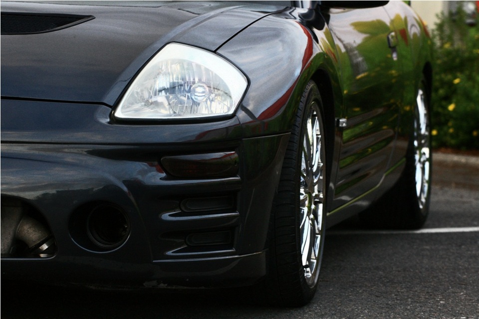

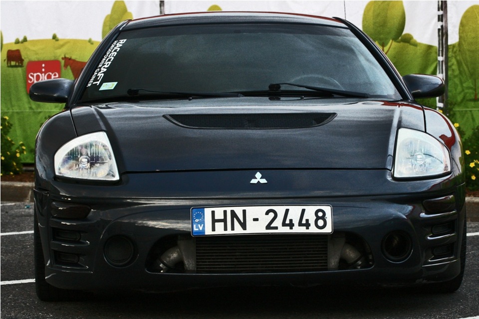

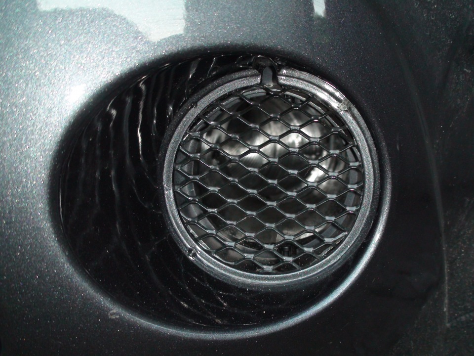

При прошедшем рестайлинге внешнего вида(об этом скоро будет обширный пост), особое внимание было уделено отверстию забора воздуха.
Во-первых в бампер вростил проставку, на которую я закрелил трубу, ведущую воздух к фильтру. А во-вторых, отверстие было прикрыто сеткой-гриль от EVO (извращённый OEM стиль до глубины мозга), дабы не засасывать котят с птицами, находящимися перед машиной.

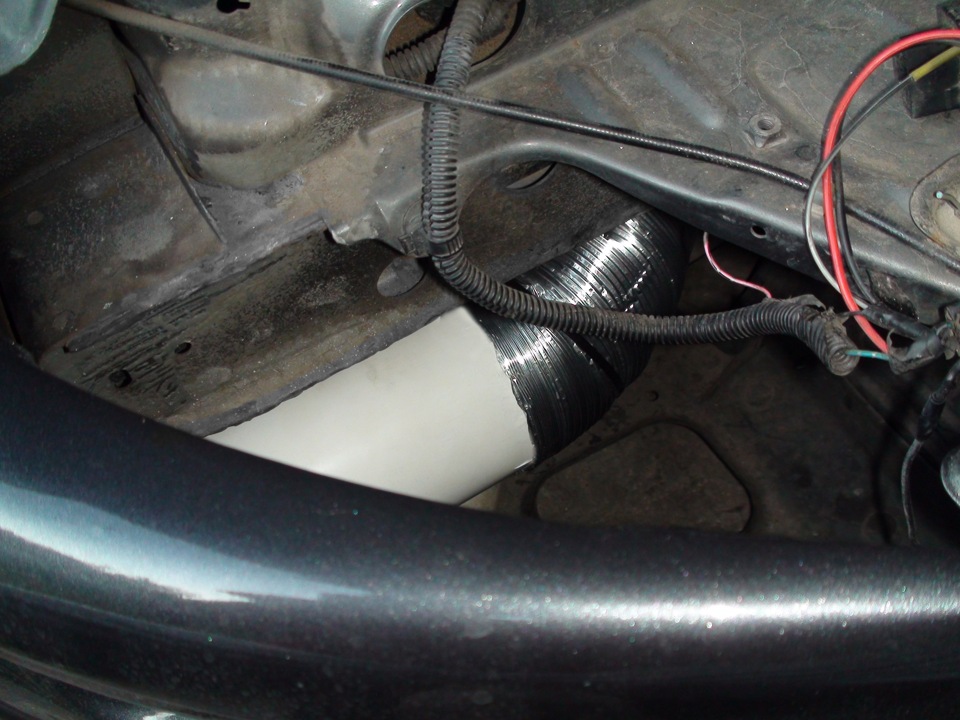

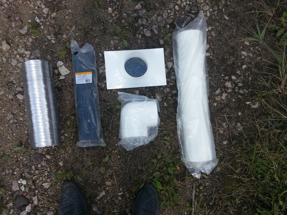

Дальше всё на уровне детского конструктора:
1) Достаём следующий комплект деталей:
2) Прямоугольное колено выкидываем за ненадобностью.
3) Надеваем на проставку трубу, на трубу гофру и на гофру — конечную проставку. Каждый элемент схватываем хомутом обязательно, дабы не потерять на большой скорости весь конструктор :)
Готово! Осталось только сверху фильтр прикрыть тонким листом нержавейки, чтобы полностью отделить бокс от горячего подкапотного воздуха.

Крепление гриля делалось самостоятельно?
неа, брал для вентиляции помещений 100мм переходник.
www.optovik-santehnik.ru/…og-img/i73/u7nwres1gt.jpg
Понятно. Купил себе сетку, буду ставить в дорестайловый бампер, думаю, как крепить и чем защищать края. Пока один вариант — дверные уплотнители + уголки на саморезах, как в широко известной записи в БЖ.
