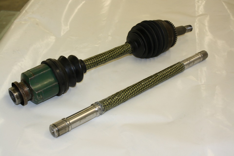

Мы сделали кастомные (уникальные) передние привода из танковых торсионов. Это очень крепкие, не убиваемые палки приводов, но многие заметили что в военном применении торсионы стараются защитить от внешнего повреждения. Это объясняют внутренним напряжением металла, скол на нем может привести к трещине.
Осознавая все это мы решили защитить наш вал от всего. А именно сделать ему защитную "рубашку".

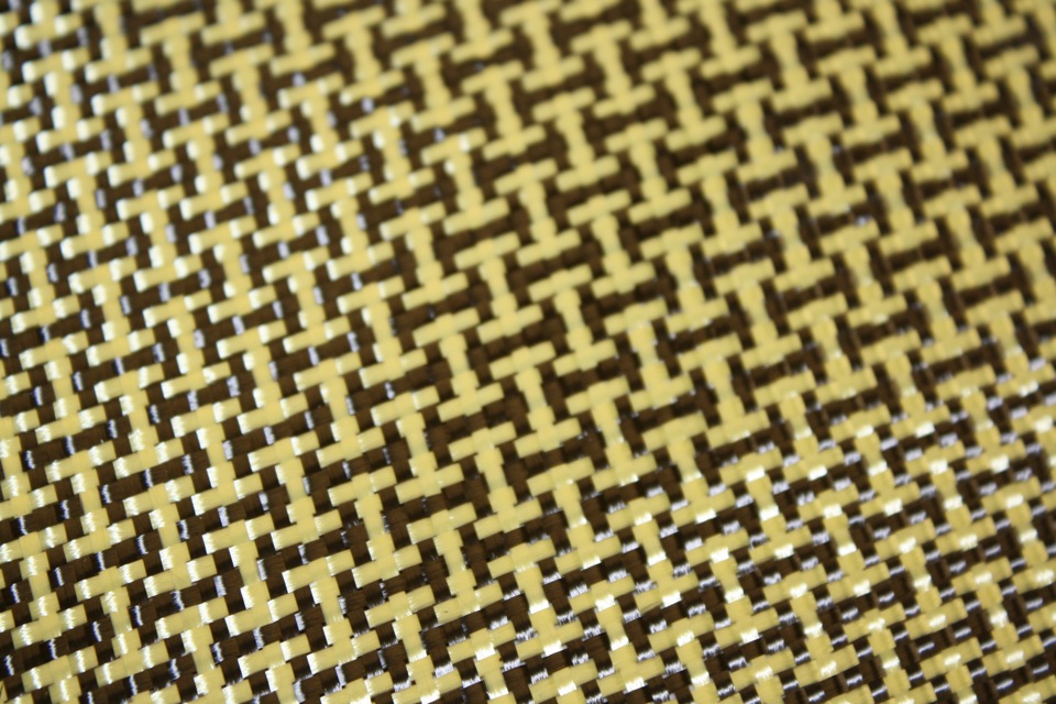

из чего?
да все просто ! из композитного материала, а именно карбон-кевларовой ткани. Нечто подобное в своей основе имеет бронежилет ).
Теперь "укутанные" привода защищены и очень фотогеничны!

С защитой от "трещинок" в танковом торсионе ты Сергей конечно перегнул. Чтоб трещинку получить тебе надо так упереться, что этого усилия хватит, для того чтоб воткнуть двигатель в салон. И то наверно не треснет. В общем, просто красивый прибамбас. Молодец как всегда.
в любом случае ржаветь не будет

а что, так вот реально часто рвёт родные валы?
и потом — тюнинг валов клёвый, но внешняя граната не от танка же,
у неё-то прочность остаётся прежней …
ну начнем с того что это и есть родные валы, потому как других не существует в природе.
а что касается внешней гранаты, то если бы у танка были бы гранаты то я думаю примерно этого же размера, в БЖ есть фото сравнения их с обычными
как родные, если вы их из торсионов сделали и шлицы нарезали …
я как создатель первой в мире полноприводной версии этого авто могу с полной увереностью сказать что это единственные и поэтому родные привода.
аа :) тада ладно :)
а теперь кевлар надо защитить от песка и соли, например синей изолентой-), была б такая возможность-себе в мосты такие полуоси поставил бы
его и так смола защищает
осталось отбалансировать гыыыыыы
когда кардан обмотаю то обязательно отбалансирую
отлетит эта хрень с них
хрень то может и отлетит, но кевларовый кожух нет
адгезии с металлом у неё все равно нету
правда чтоли ?

"в военном применении торсионы стараются защитить от внешнего повреждения. Это объясняют внутренним напряжением металла, скол на нем может привести к трещине."
Бред собачий! Закрытые торсионы — это конструктивные особенности подвески тяжёлой техники. На всех внедорожниках с торсионной подвеской они открыты и ничем не защищены, а достаётся им иногда ой как! Мне из танковых торсионом точили шестерни-сателлиты в мост, без никакой термообработки ходят уже больше трёх лет. Делалось из-за того, что быстро достать оригинал тогда было невозможно, а ехать в горы надо было через неделю. Сейчас оригиналы лежат в коробке, ставить не хочу. За три года ни одного скола на зубах и заметного износа. А вообще сделано красиво :)

Очень технологично. Но мне кажется или это уже перебор? "военном применении торсионы стараются защитить от внешнего повреждения." что то мне подсказывает что на танке немного другие условия эксплуатации ))
это перестраховка )
BRacing
в танке торсион может лопнуть от упавшего на него гаечного ключа.так что защита вполне уместная. другое дело — обычно защиту делают из чего-то смягчающего удар. не передаст ли кевлар всё на привод — это только эксплуатация покажет.
мы применили эластичную смолу

что стоит ткань? чем пропитывали?
специальной жаропрочной и эластичной смолой
