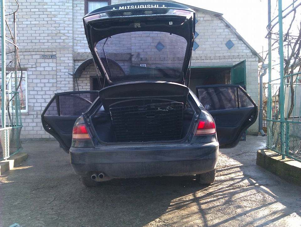

Машина грязная, начал с того что все открыл и по выкидывал все коврики сушиться.

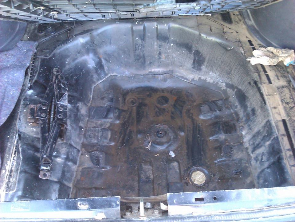

В отсеке под запаску влаги столько что аж вода стоит :(
Помыл и высушил…

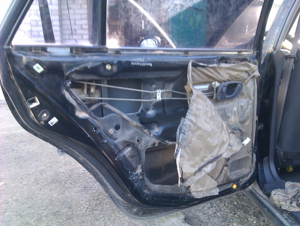

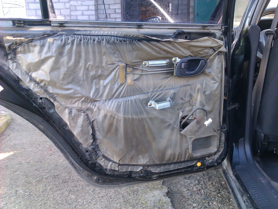

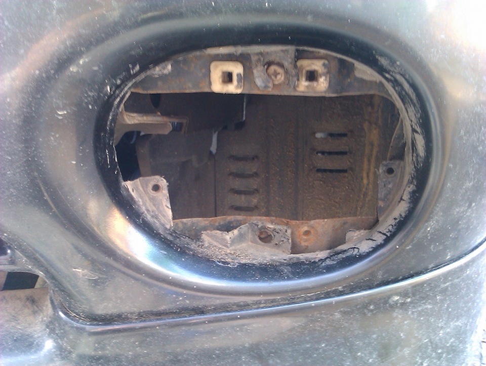

Начал с дверей:
Снял карту и клеенку, посмотрел что и как… от старости сработалась пластмассовое крепление, Пара ударов в бубен и при помощи подставленной резинки проблема была решена :)

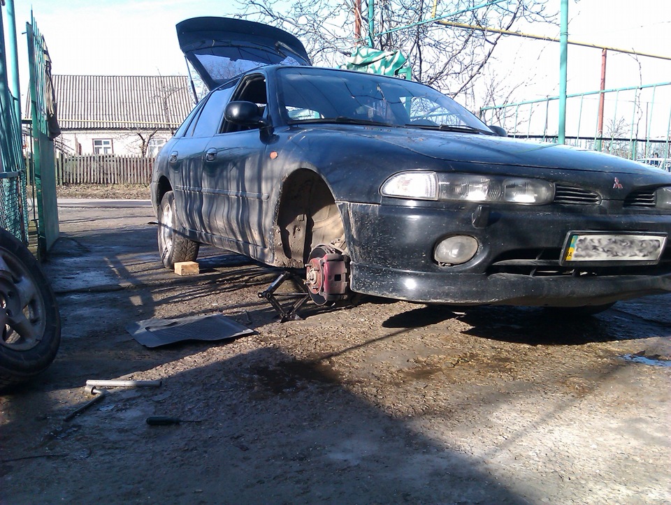

Далее задняя ходовая:
Снял колесо, все рычаги подергал, по диску постучал, лобовуху протер… не выявил проблем. потом нашел рычаг который немного не плотно стоит, с грешу на него пока что…
и нашел еще один не приятный момент, немного гнили на подкрылке. :(
Передок:
На как обычно. снял колесо… и выругался на мастера который прессовал верхние шаровые, у него не хватило ума зажить шаровую "полумесяцем" он ее подмотал проволокой. Они ( левая и правая — верхние ) выскочили из паса и порвали пыльники… итог Больше не поедем к этом "мастеру" и нужно 2 новых шаровых !

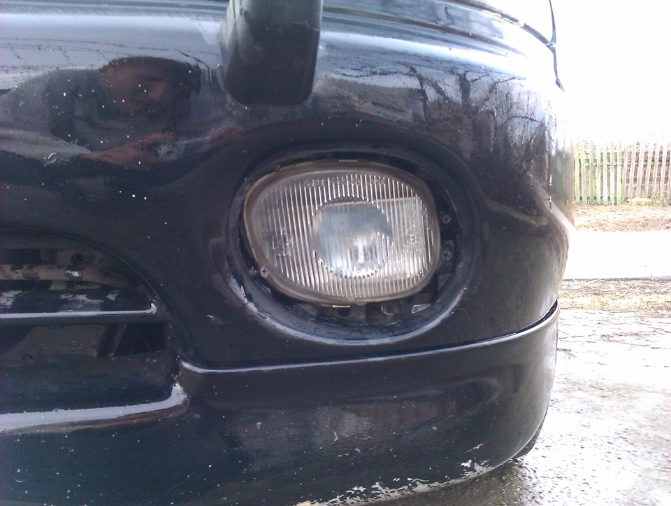

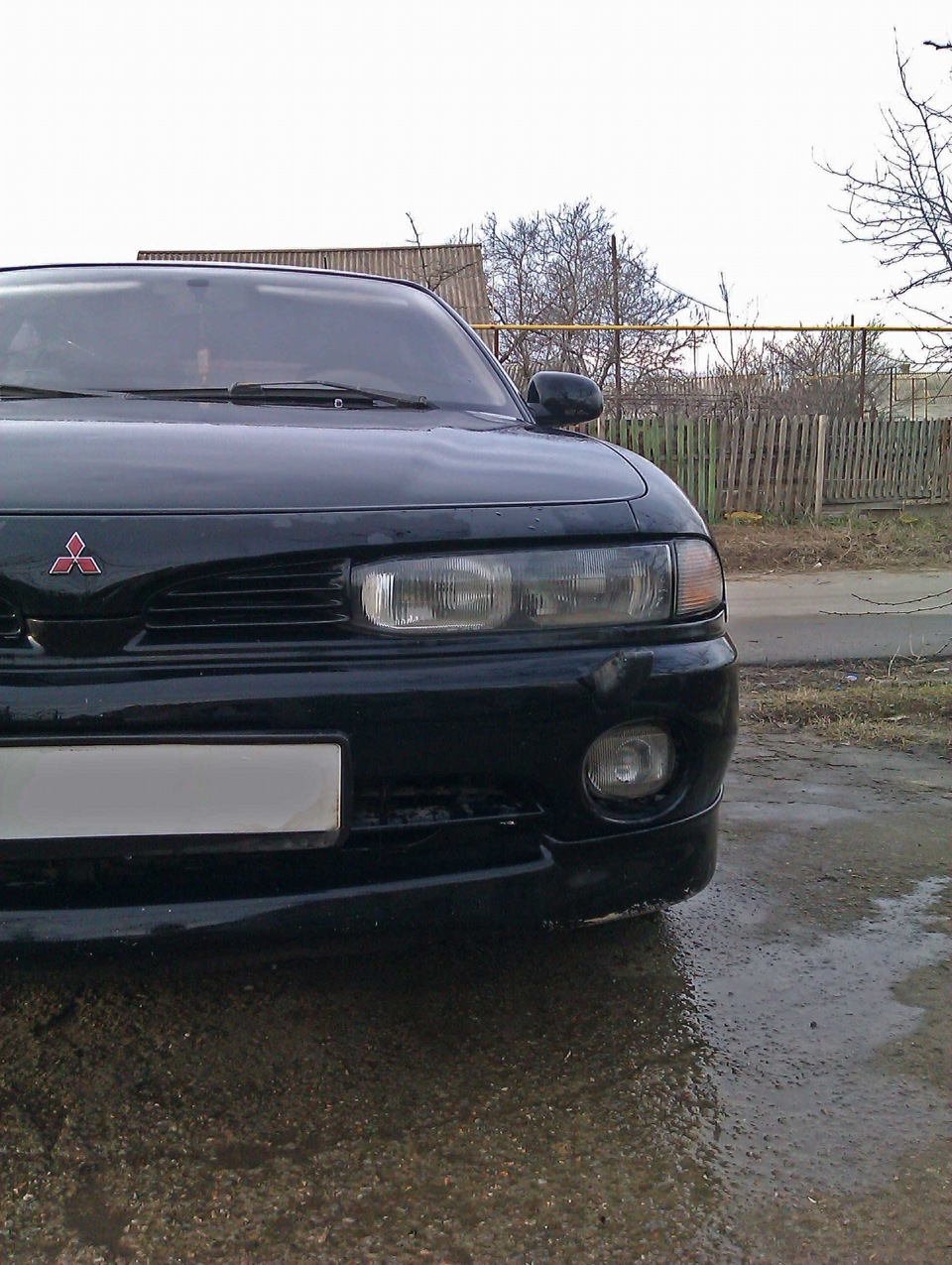

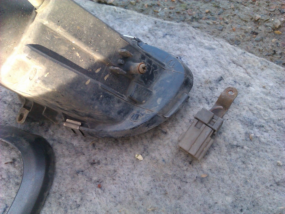

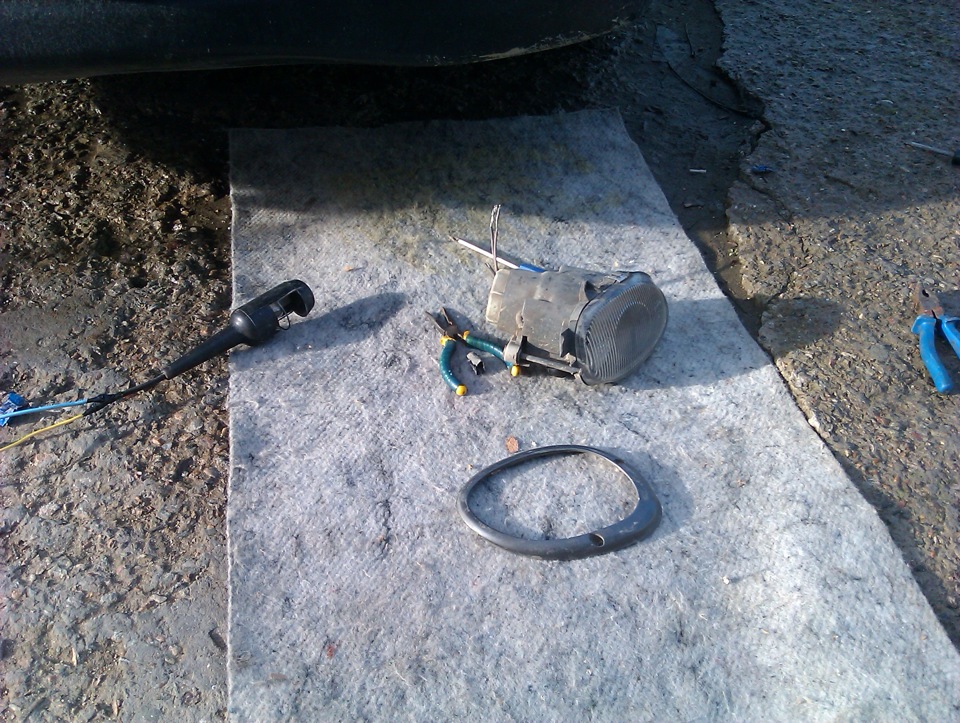

ПТФ:
Взял контрольку и давай проверять, начал с самой "ПТФ"… снял обнаружил вмешательство предыдущего владельца, и добавленные провода по 4см. Поменял эти кусочки на нормальные провода, и чудо… ПРАВАЯ РАБОТАЕТ :)
Левая была подключена через "фишку" вырезал фишку и все за работало, ура )))

Нашел почему не работает омыватель фар, сдох моторчик, питание на моторчик идет, на реле тоже, а вот само моторчик не шарит :(
Вывод… Нужен новый моторчик и пока что ( -15 л.с. ) :D
