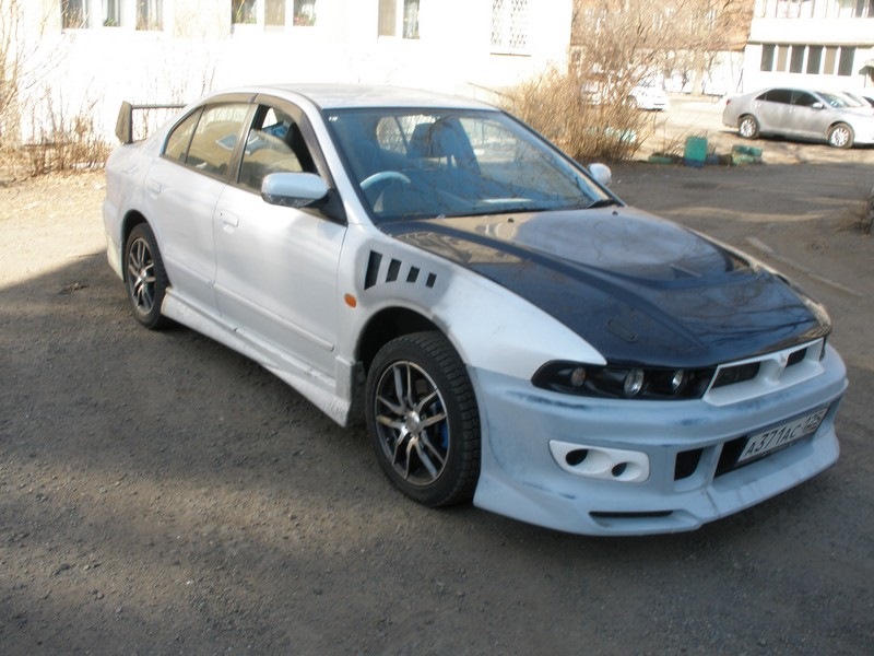

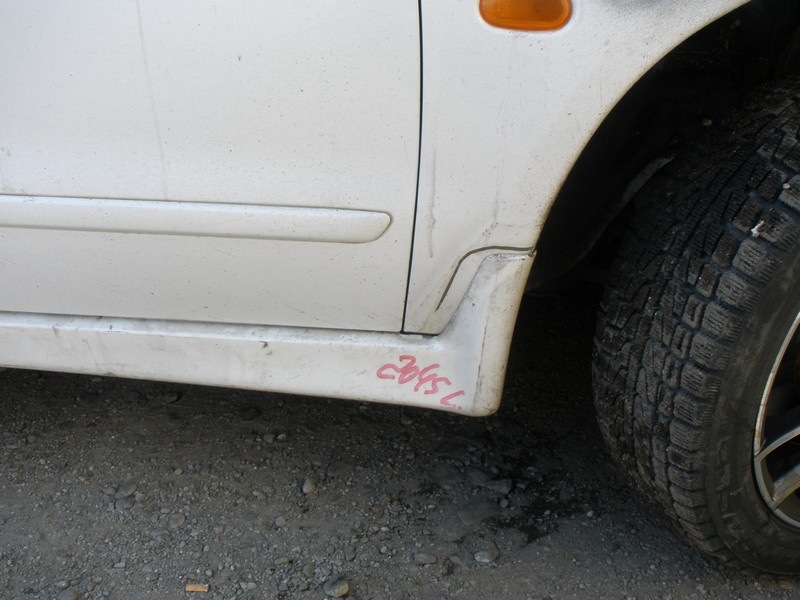

Смотался на склад повесил дорестайловые пороги.
Примерил дольфины — ага встает.
Пока повесил так себе) И времени небыло и уманался за день.
Спереди на штатные дырки 2 самореза
Сзади просверливаем штатные пороги и вкручиваем дольфины в них.
Ну а по длинне там уже потом можно скотч 2х сторонний или саморезики мелкие.
Акул доволен)

нечего не делали просто так с зазором все было, и мои так же ставились на сток неналезают
дорест есть 2х видов
и на один из них они не лезут
нужен дорест — тот что на фото или виенто
блин нече непайму дольфины сверху на дорестайл крепил?
да
потом поставил их на виенто
спасибо хоть один внятный ответ) ато все к кузову да к кузову)))
да вроде понятно по записи
спереди 2 самореза в шаттные дырки
сзади 2-3 самореза прям в штатные пороги врезаемс\
по дилнни ничего не надо
можно в центре между дверьми 1мааааленький саморезик
просто у меня консилиум )))) мне доказывают друзья что крепить надо к кузову а я им что на сток пороги))) потом нашел у тебя на странице установку порогов))) сижу и пальцем тычу что вот они)))) накладки(дольфин) на стоковые пороги и ставятся на наих а они мне не может быть)))) типа напиши и спроси
а друзья то ставили их?)))
да)))саморезами к железу )))
а что они интересно с дырой в палец делали между порогом и кузовом?)))
