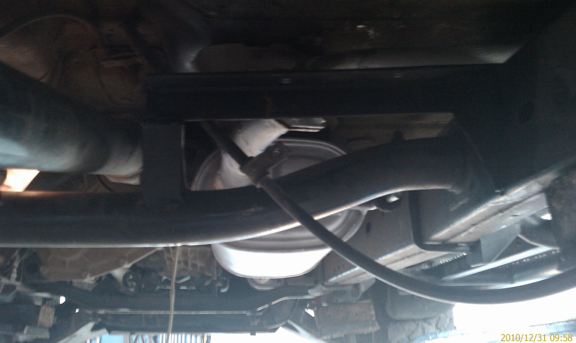

Позапрошлогодний опыт поездки в Карелию показал что порой одного бака может быть не достаточно, и запас хода в 600-800км. это мало.
Пытался придумать, куда замастырить второй бак, так как играться с канистрами было мало желания, да и при их перевозке они съедают достаточно много бесценного места среди багажа, + вонь. Короче второй бак – это гораздо интересней. Поиски были долгими, несколько раз – вроде находил место, проводили замеры, полученный объем оказывался слишком малым в соотношении с стоимостью изготовления и монтажа.,
До этого были мысли поставить второй бак – оригинальный бак от самой же Эльки, но на форуме пикаповодов прочитал, что кто то уже пытался и даже купил себе втрой бак, но столкнулся с какимито неадекватными трудностями при установке, после чего ему пришлось отказаться от идеи и прийти к вопросу о продаже недавно купленного, но не установленного бака. Пришлось отказаться от этой мысли.
Покупка фирменных баков от именитых фирм предполагала слишком больших и на мой взгляд неадекватных денег. Кроме того, концепция этих фирм состояла в замене родного бака на их и вместо родных 75 получаем 120 – мало. Оставил на время эту идею, и тут случайно снова наткнулся на тему о доп. баках на форуме, где один товарищ утверждал что в России они это делают давно и 3 способами, один из которых опять таки родной бак от эльки установленный в параллель штатному справа от карданного вала . Никакой доп. информации не имея, решил, что надо заняться этим вариантом. Тут по воле случая на разборку подвезли эльку, откуда был приобретен бак с датчиком и горловиной, начался процесс притуливания, замеров, удлинительных шлангов.
Ну в итоге, 31 декабря вечером мы наконец закончили.)

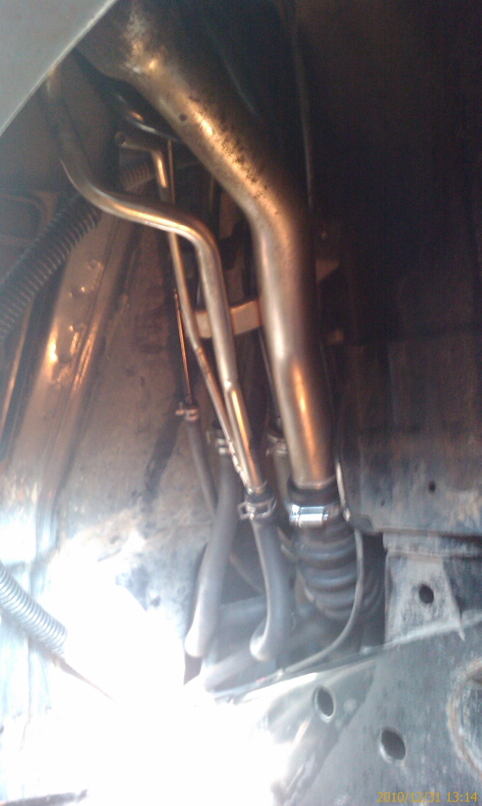

Теперь, что имеем: Слева основной бак, с права дополнительный, обе горловины родные и приходят в родной лючек. Между основным и дополнительным стоит промежуточный насос. Управление насосом выведено на «красную» кнопку на торпедо – слева от руля. Тут возник вопрос, раз у нас есть родной датчик уровня топлива, то почему бы его не использовать, врезались тумблером в сигнальную проводку, и путем переключения на родном щитке приборов видим показания уровня топлива по очереди – основного и дополнительно бака.

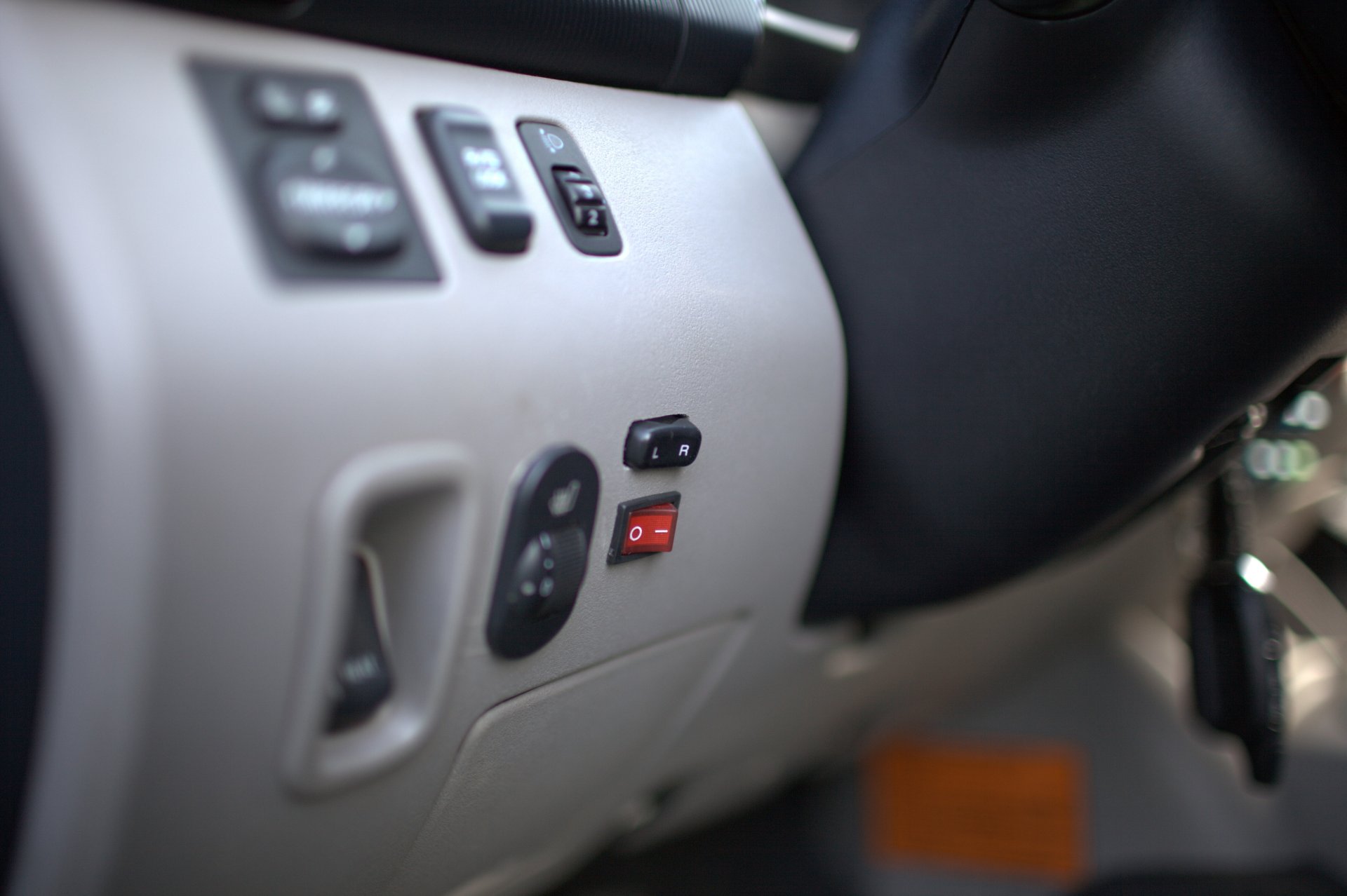

Потом был поиск подходящего тумблера. Много перебрал вариантов и тут меня осенила, почему бы не использовать замечательный по тематике переключатель от зеркал. На той же разборке куплен блок управления зеркалами от кажись Галанта. После некоторой экзекуции у него осталась только кнопка выбора зеркала «L R» . Теперь нажимаем «L» и видим на щитке показания уровня левого – то есть основного бака, « R» — соответственно правого – дополнительного.
В итоге имеем 150 теоретических литров и около 140 практических. Ну и запас хода на 1 заправке до 1700км.
З.Ы. забавно наблюдать лица заправщиков в момент открытия лючка, с немым вопросом на лице — куда вставлять пистолет. Ну и лицо кассира на кассе не понимающего, куда ушло столько отпущенного топлива и выискивающего взглядом канистры под машиной. :)

Здравствуйте! Не вспомните как вы реализовали подключение уровня топлива через переключатель баков?

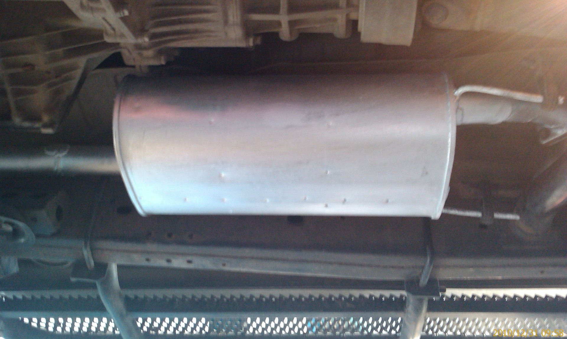

Как и в каком месте провели глушитель? между рамой и кабиной или под рамой на внешнюю сторону рамы. ?
подскажи пожалуйста, где ты покупал пластиковый обвес(интересуют пороги)?
достались в наследство с авто от пред. хозяина
отлично получилось! не подскажите как с электрической частью. подключение, схемку или на пальцах можно узнать?
нет никакой схемы) 2 родных бака с родными датчиками выводятся на родной указатель уровня топлива через переключатель) отдельным включателем подается питание на насос на перекачку)
сколько по времени срабатывает уровень второго бака при переключении?
не засекал, но относительно долго, 60-90сек.

Внимательно изучаю ваше решение. У меня вопрос. Зачем делать вторую горловину для заправки второго бака? может проще поставить второй насос или (если такие бывают) реверсивный. Т.е. заправляешь основной бак — а насос перекачивает во второй, ну а когда полный, то и основной заполняется. При этом у заправщиков глаза округляются только к концу заправки, когда объем к 140 приближается :-)
:) можно конечно и так, но:
1) 2й насос — доп. возможность отказа.
2) прийдется нарушать родную топливную систему врезкой (возможность протечки)
3) Скорость перекачки доп. насоса должна примерно соответствовать скорости подачи топлива с заправочного пистолета — а это не маленький насос).
В итоге я выбрал себе именно такой вариант исходя из вышеперечисленного)

вопросик. а как поступили с заливной горловиной? крышка родная от Эльки.заливная горловина от чего?
салют)
) ну если бак от эльки и крышка от эльки, почему горловина должна быть не от неё?)
она тоже от эльки!)

1. При выводе горловины к штатному лючку не было ли трудностей с местом у кузова? (лучше всего видно сверху при снятом кунге) При осмотре сверху там достаточно узкое место. Как меняли крепеж в этом месте, просто убрали?
2. Что за промежуточный насос? Можно ли использовать штатный насос в баке?
3. Как подключен доп. бак к основному, через обратку(тройник с клапаном) или врезка в горловину основного бака?
4. Какие трубы использовали для удлинения горловины? По фото кажется, что толще чем штатные.
5. При переносе глушителя просто сваривали?

1 — были, конечно были, место ведь предусмотренно по 3 шланга, а мне надо было впихнуть 6. Меняли крепеж? о каком крепеже речь? о креплении горловины к кузову в лючке? старая перенеслась вверх, новая стала ниже — крепеж родной, шланги между собой крепяться заводскими скобами.
2 — доп. насос — волговский фирмы бош. просто для перекачки с одной емкости в другую, он не погружной и прелесть его в том что даже из пустых патрубков он в силах затянуть топливо и начать перекачку. Родной? Если я не ошибаюсь то у нас в баке нет насоса, сетка приемника + поплавок + трубка всасывания, обратки, подача (горловина), и выход газов.
3 — никаких врезок. Мне показалось это не надежным, а хотелось максимально простое и надежное. врезка может от тряски треснуть ну и т.д. Насос тянет через штатную трубку подачи топлива с сеткой и заливает через тройник в трубку обратки штатного бака. Заправка через штатную горловину второго бака.Можно было ещё закольцевать трубки перелива между баками — на случай забывания выключения насоса. Я себе схему даже рисовал чтоб не запутаться в шлангах)
4 — те что попались под руку) подходящего диаметра горловина и какакого-то цвет мета, а переливы из медной водопроводной. Диаметр тотже — обман зрения, шланги промежуточные — гофрированные — чуток толще.
5 — а что с ним ещё можно сделать?) некоторые вообше выбрасывают, говорят звук не меняется, мне он не межал — он просто перешел ближе к резонатору — а промежуточная труба ушла в расход на изгиб коленьев проходя между рамой.

На самом деле для этого и кнопка делалась с индикацией и красная, чтоб видно было и не давала забыть что процесс запущен). НУ и вообще только заправившись на заправке в два бака и тут же случайно включить — это надо постараться)

5. сильно ли гемороился с электрикой при вкорячивании кнопки переключения уровня топлива?
