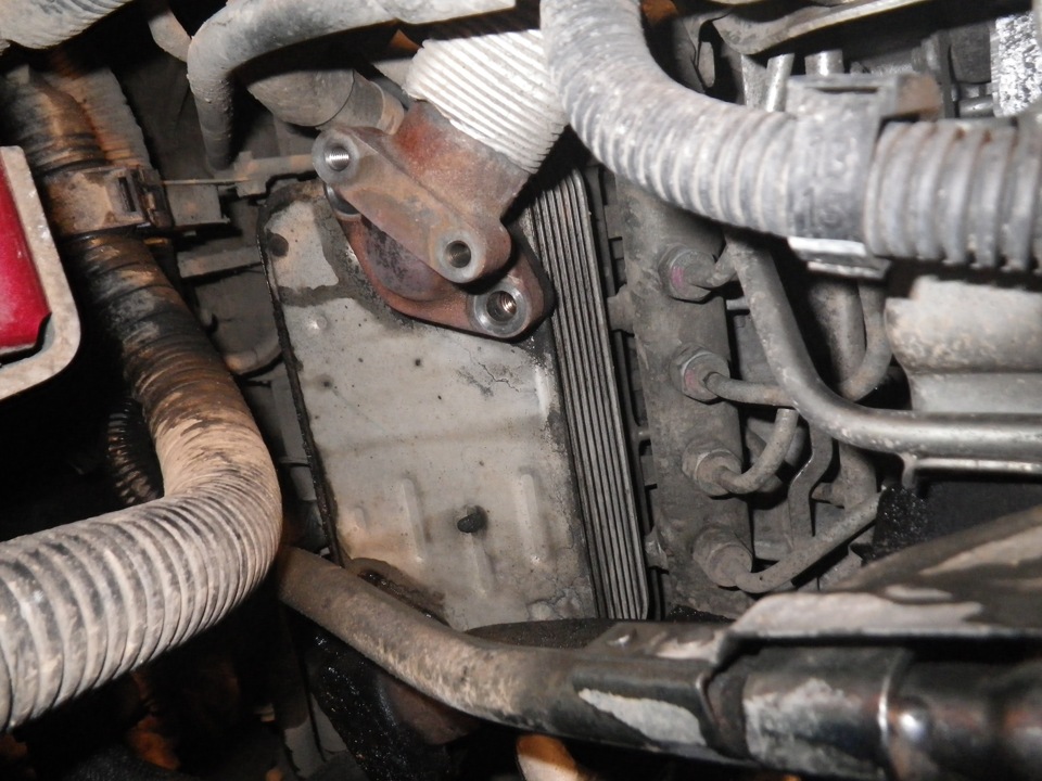

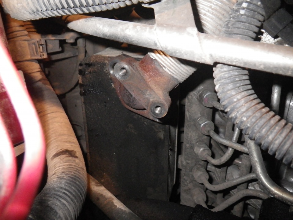

Посмотрев картинки-ужастики впускного коллектора с нагаром и бахромой сажи, которую запускает туда как раз тот самый клапан, решил "резать к чёртовой матери".
Повышение температуры ГБЦ на 1-2 градуса за счет повышения кпд двигателя меня не волнует. Запас есть. Если не использовать машину в раллийном режиме ничего не произойдет. Те же заверения мне дал мой знакомый гуру из Рольфа.
В конце концов, сами же япошки в качестве ремкомплекта данной системы продают именно эту прокладочку, которая и глушит всю систему. Просто так ?

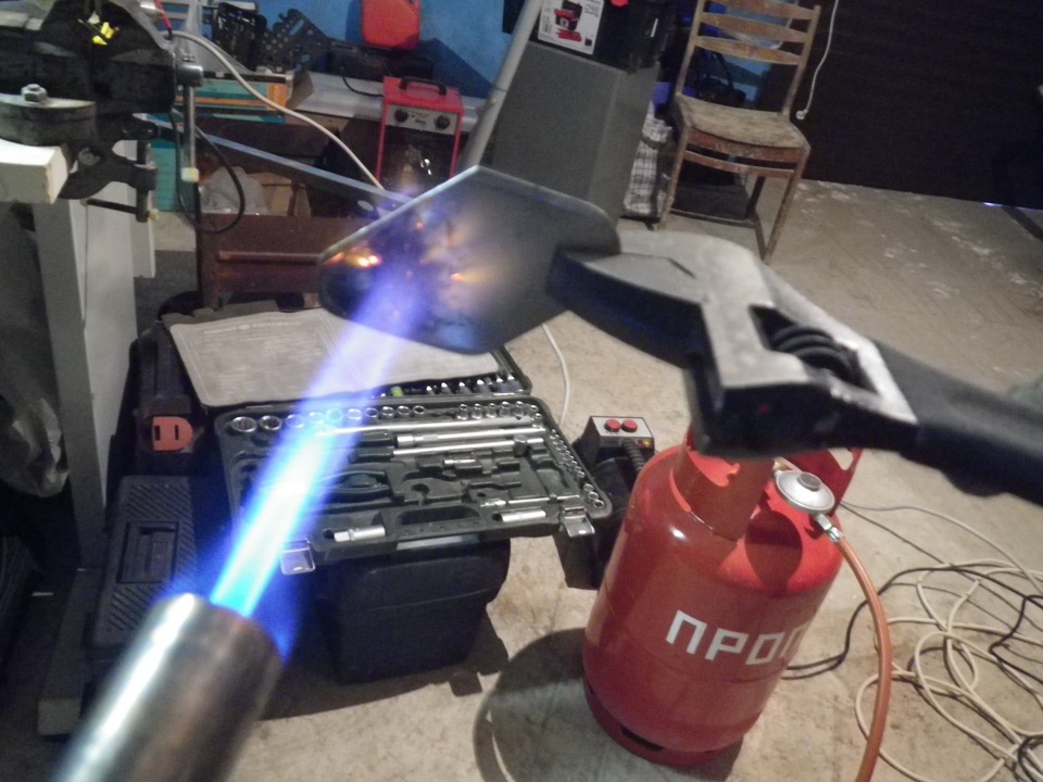

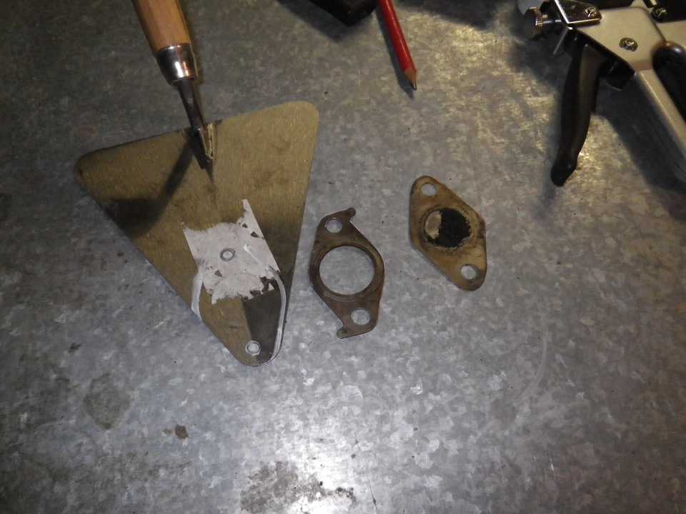

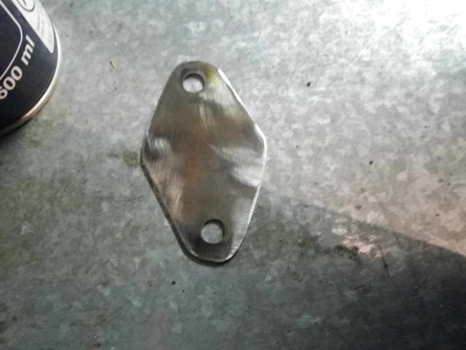

По-поводу прокладки из пивной банки аффтар конечно слукавил, прогорит за неделю, а вот строительный шпатель подошел как нельзя лучше. Далее на фотографиях я вырезал для второй машины прокладку из "мастерка" .
ПРОЦЕСЪ
Что изменилось? Да, пожалуй ничего. В байки о том что машина "полетела" и проч. хню я не верю. Субъективно- НИ-ЧЕ-ГО, только спать спокойней буду и не думать о том сколько сажи влетело в цилиндры.

Он не нужен. Снимаешь родную прокладку и по ней режешь.

Весчь интересная. А герметизировать соединение чем? Герметик или армированный паронит? Если паронит, вероятно толстовато будет? Два слоя.

Все-таки про герметизацию спрошу — родную прокладку оставлял или просто заменил и дополнительно ни чем не герметизировал?
заменил
