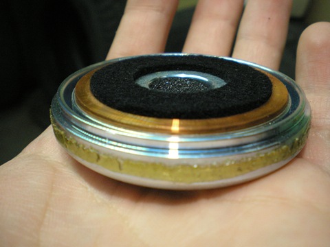

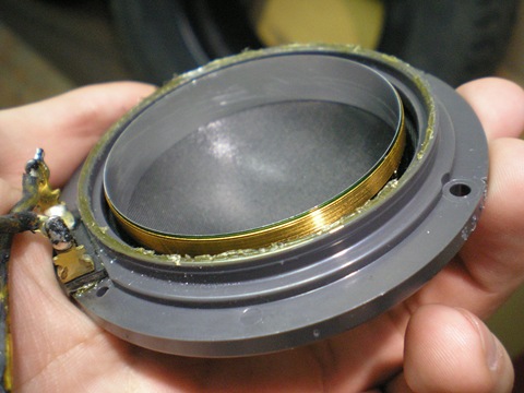

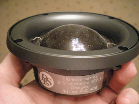

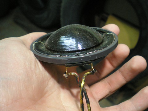

Недавно купил б/у СЧ DLS UR2.5 в Сочи. Когда забрал их на почте, открыл коробку и взял в руки, сразу обратил внимание что внутри них что-то болтается сильно. Скорее всего магниты отвалились. Решил провести вскрытие, предположение подтвердилось… У обоих динамиков магниты отклеялись, скорее всего от удара…

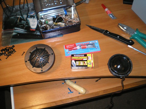

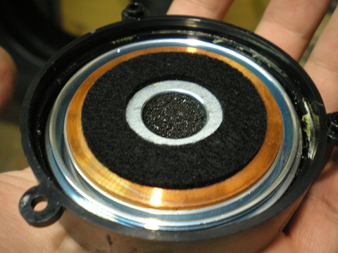

Решил попробовать приклеить их на место. Закупил клей и принялся за работу))

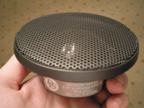

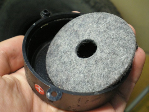

Получилось вроде неплохо. Заодно сменил затертые со следами от скотча грили, на другие сеточки из комплекта.

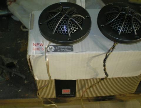

Теперь думаю куда поставить среднечастотники, скорее всего в уголки зеркал.
Продал сабвуфер с усилком. Купил на мидбасы увеселитель E.O.S. AE-65T, новый, почти даром))) Т.о. на хеликсе будут ВЧ и СЧ, а на ЭОСе миды.
