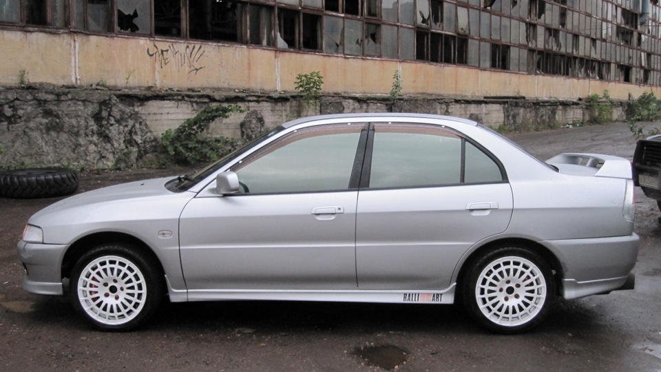

мотор:
6А13 TwinTurbo (полностью откапиталиный сток)
подушки двигателя CUSCO
свечи зажигания NGK Iridium 9
алюминиевый шкив генератора/гура
генератор 125 а/ч
аккумулятор перенесен в багажник
тормоза:
brembo от эво 9 + сток диски эво 9
колодки по кругу FERODO DS2500
тормозные шланги GOODRIDGE
гидравлический ручник D2
регулятор тормозных усилий WILWOOD
тормозная жидкость motul 600
подвеска:
HKS Kansai service
заменены все рычаги, сайлентблоки, резинки, рулевые тяги и наконечники.
колёса:
диски OZ racing r17 с резиной ADVAN NEOVA AD07 225/45/R17 (были)
сейчас авиатехнология AG9 (6.5 кг) и резина Kumho ECSTA SPT 215/40/R16.
сцепление:
двухдисковая металлокерамика EXEDI, демпферное
топливная система:
топливный насос WALBRO
выхлоп:
блиц нюр спек р 76мм (уже запарил, хочу что-то тихое)
даунпайп кастом 63=>76мм
впуск:
китайский интеркуллер кит 2.5 дюйма
байтас от эволюшина 9 RS
Apexi Power Intake kit
маслопомойка китайская
для настройки а/м приобрел:
линейку Innovate: INNOVATE LC-1, LMA-3 (AuxBox) и XD-16 innovate
доп. приборы Apexi EL2 (EGT, темп. и давление масла, темп. воды, буст)
пластиковый мозг с VR-4 г/в 99=> (прошивающийся)
на охлаждение двс:
большой радиатор двс эво 6
термостат sard 68г
силиконовые шланги project и аtomic
новая помпа
мощные вентиляторы радиатора двс
приятности:
ремень безопасности SABELT
спидометр ralli///art (300 км/ч)
накладка ralli///art на srs пассажира
педали sparco
ручка мкпп шарик карбон
сaлон recaro
_______________________________________________
подал в гибдд заявление о внесении изменений в
конструкцию.
осталось:
1) получить документы на установку ДВС от сервиса с лицензией
2) поездка в ГИБДД для перерегистрации
