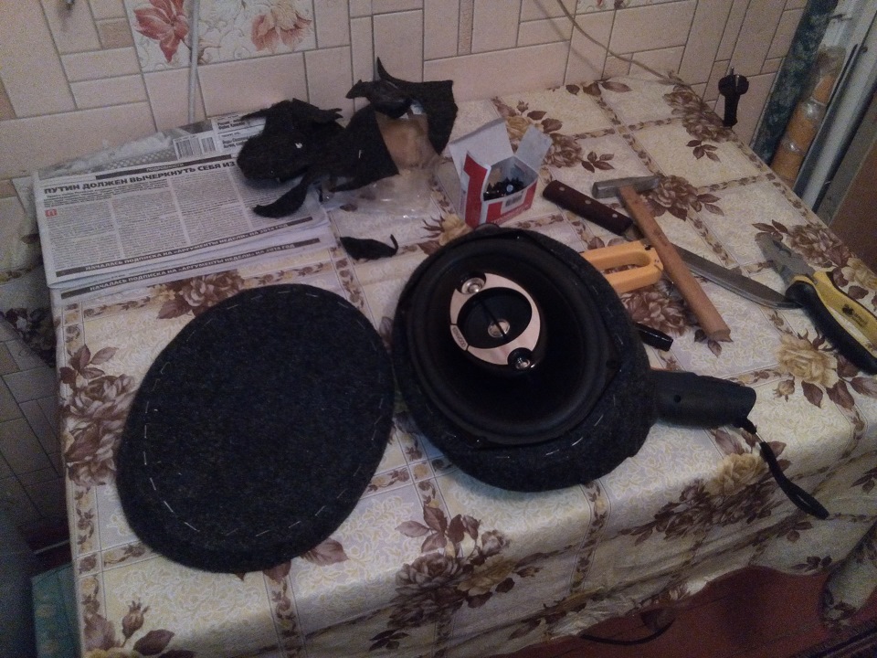

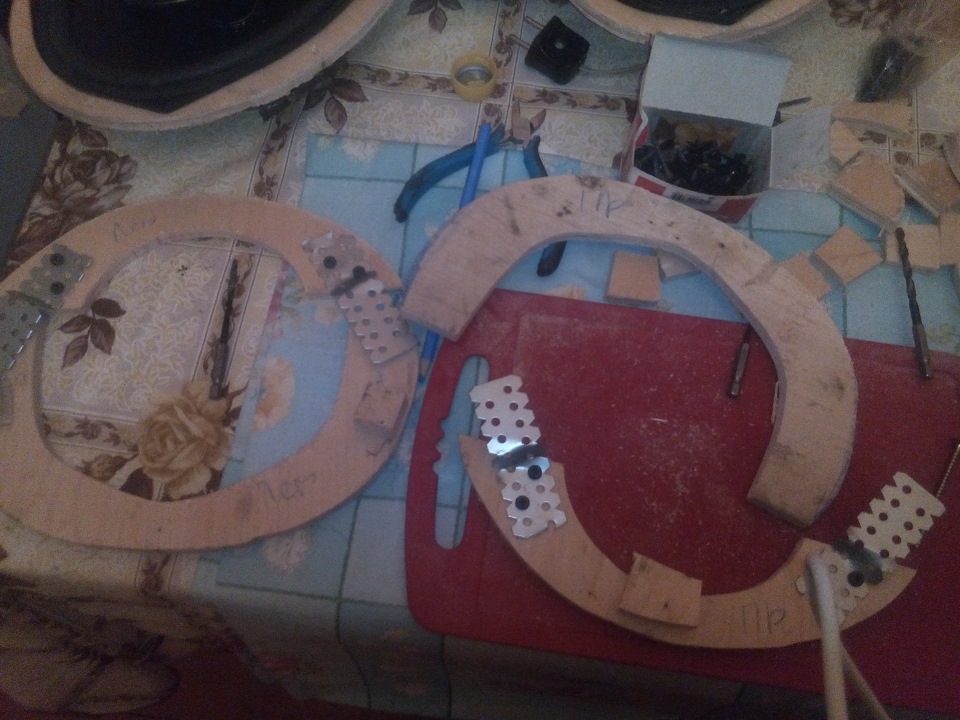

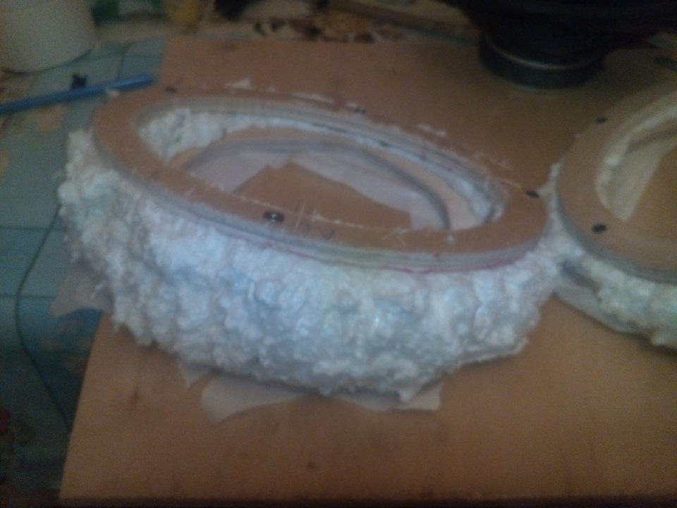

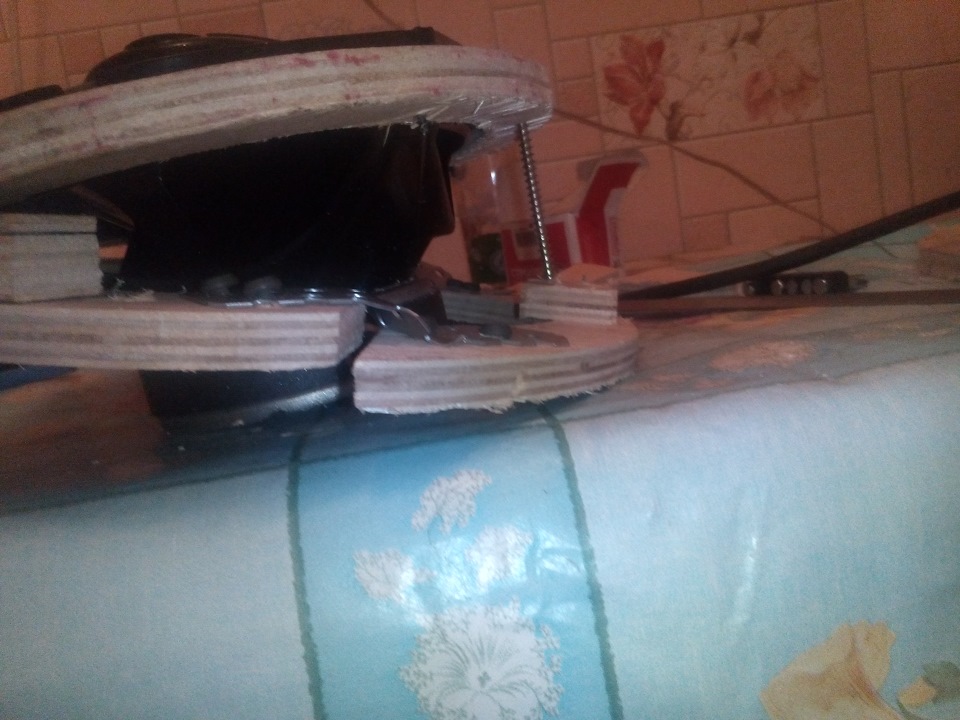

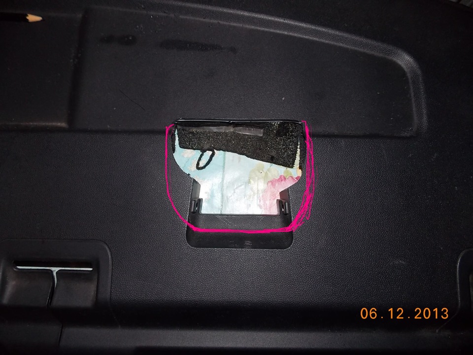

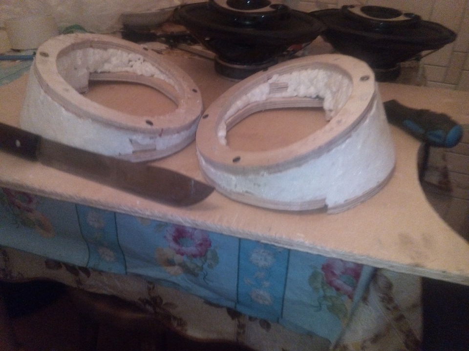

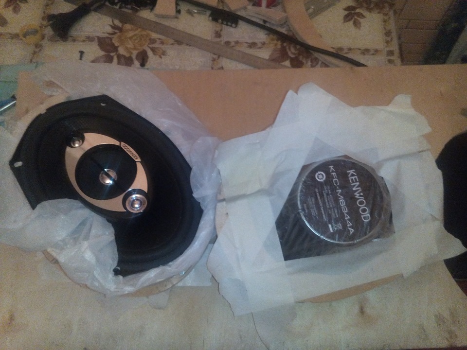

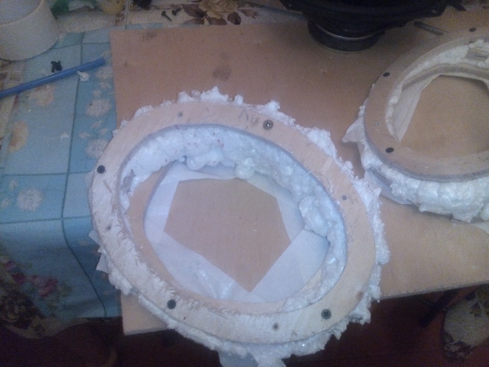

задумал улучьшить звук в авто.тыла не хватает, мало басов. решил поставить овалы на задней полке.купил Kenwood KFC-M6944A, начал примерять, а их туда (фиг вставищ) под полкой метал, (резать жалко). делать подиум не резав полку, неполучается… стекло мешается.

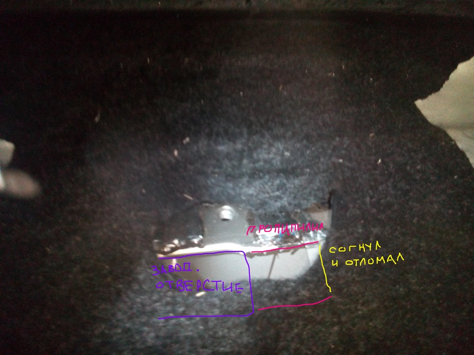

решил, что буду резать полку, в местах крепления детских кресел.
пришлось подрезать в металической полке, немного металл, чтоб динамик глубже сел. фото не нашол, если найду закину .(пилить не слошно, там уже имеется прямоугольное итверстие, его нужно всеголиш удленнить)
Р.S.

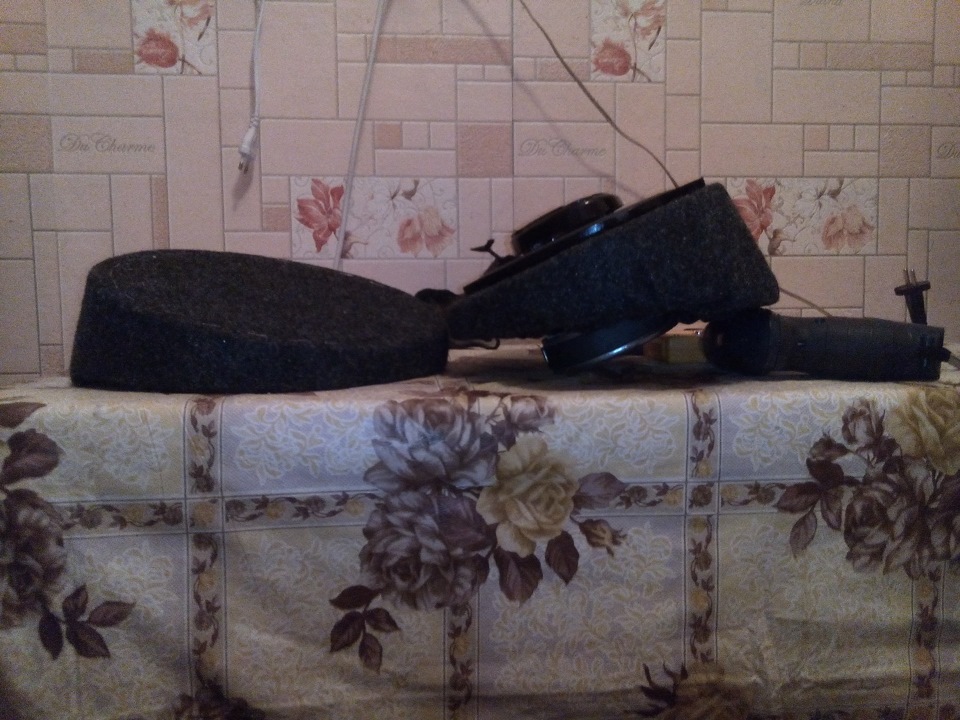

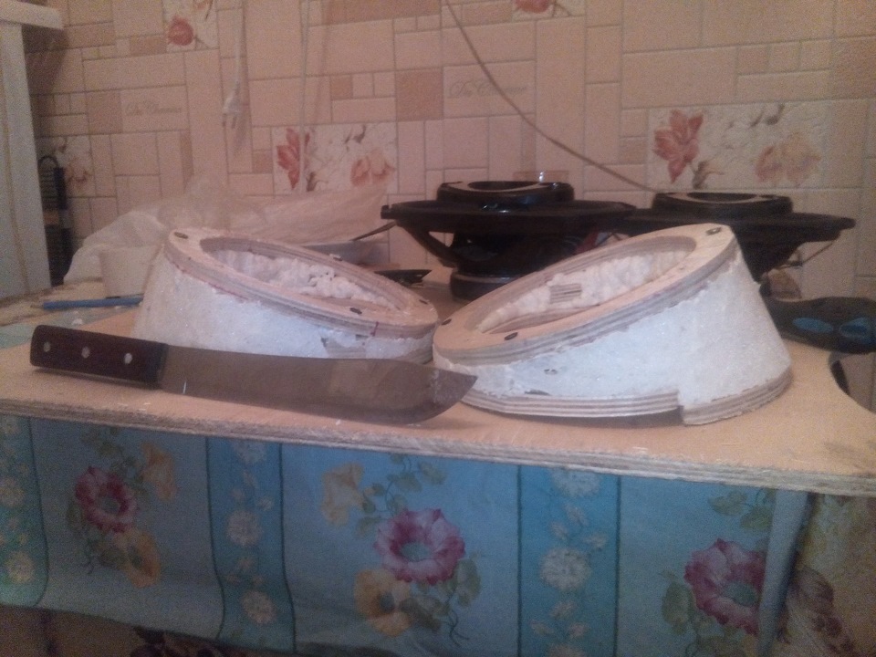

к стате полку, перетянул корпетом. да к стате… кто задумает поставить динамики на заднюю полку, лучьше поищите динамики с малой глубиной, проше ставить будет(резать ничего не придется.(я такие увидел, после того, как все зделал)

По мне дак проще было целиком основание из фанеры сделать и на него уже колодцы прилепить.
Я на лачетти когда-то так делал. Получилась съемная полка акустическая. Я при продаже авто ее еще и продал отдельно.

Подскажи пожалуйста динамики с малой глубиной. какая глубина необходима и у тебя была, что бы не чего не пилить.
www.kenwood-rus.ru/view.a…iginal/KFC-M6944A_dim.jpg
PiloTpromo
думаю пильнуть придется

Совет на будущее, монтажную пену лучше гасить водой, тогда она будет крепче и плотнее.
