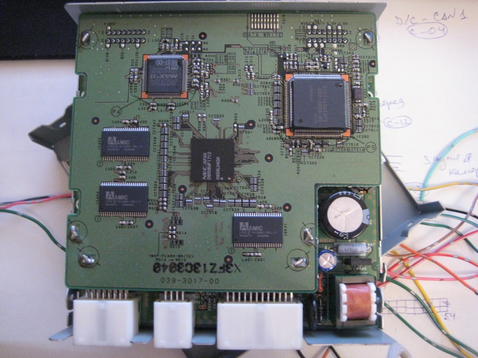

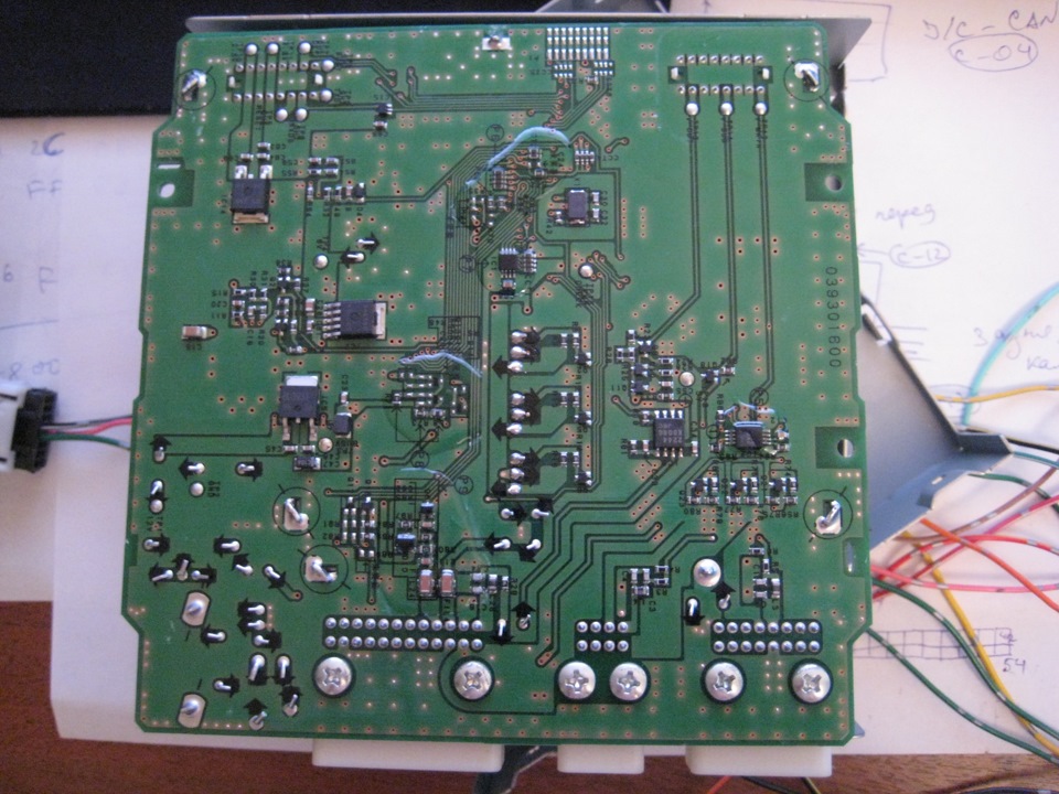

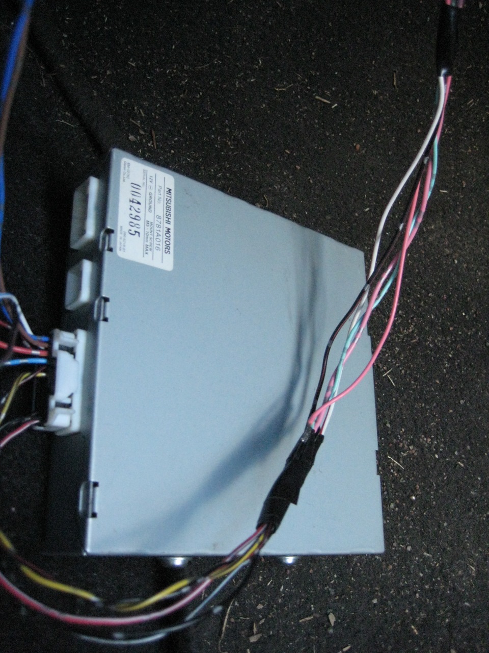

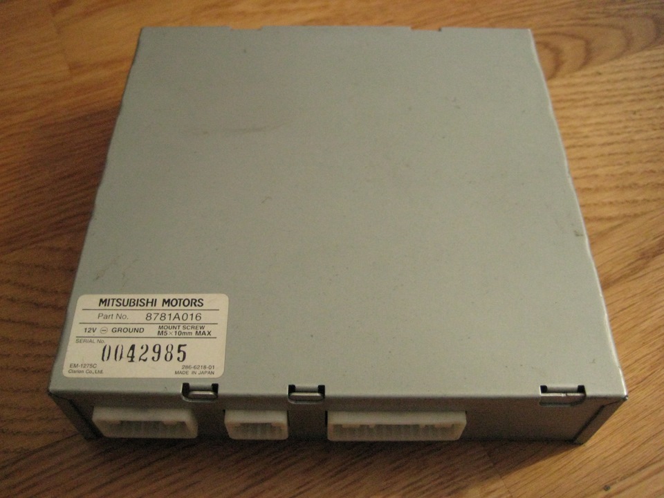

Меня заинтересовал блок камер от Делики. Купил его еще весной, но не было времени на его изучение. Недавно, все-таки, спаял проводку и подключил. Камеры у меня еще не установлены, поэтому все в тестовом режиме и кратко.
Сам блок выглядит так:
Спаял проводку. Основной разъем подходит от приборки.
Видеосигнал с блока приходит на MMCS на вход камеры заднего вида.
Вообще, принцип работы такой: при включении заднего хода или при нажатии кнопки "камера", блок начинает транслировать изображение. В том числе отрисовывает кнопки и разметку. При нажатии на экран в область кнопки, магнитола по кан передает блоку координаты нажатия и блок соответствующим образом реагирует.
Кнопки, которые рисует блок, обведены зеленой рамкой.

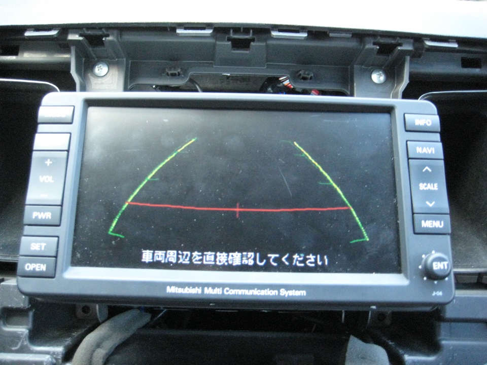

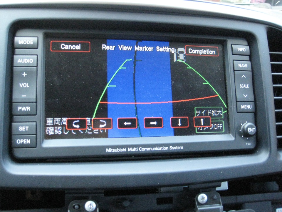

Сначала я подключил блок к MMCS R-03. Конечно русская версия не реагировала на нажатие кнопки "камера", поэтому пришлось смотреть изображение в режиме настройки камеры. MMCS поверх изображения рисует свою разметку.
К счастью, у меня есть японская MMCS версии J-04.
После ее установки алгоритм системы заработал как положено.

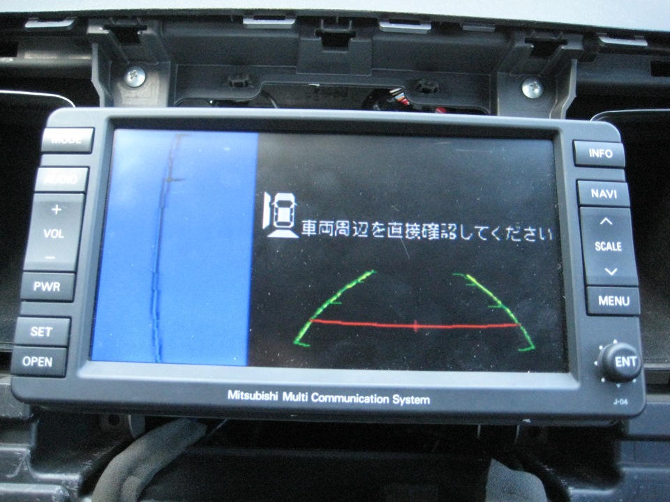

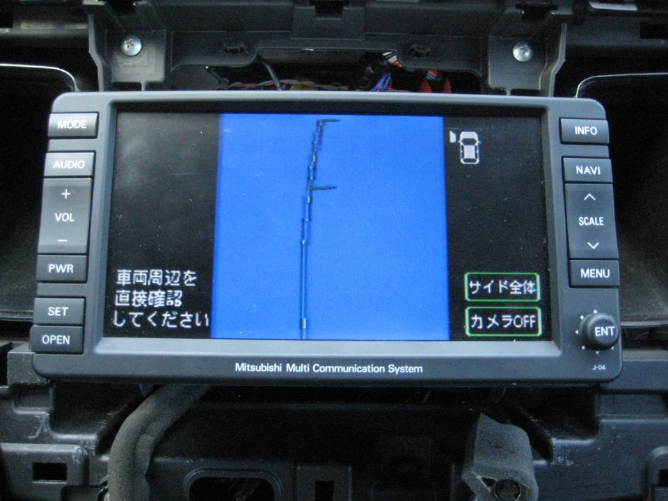

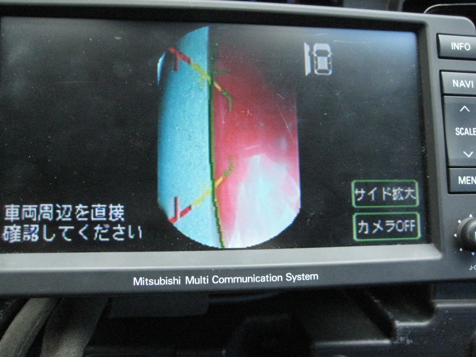

При включении заднего хода можно видеть изображение с камеры заднего вида или двойное: зад и бок.

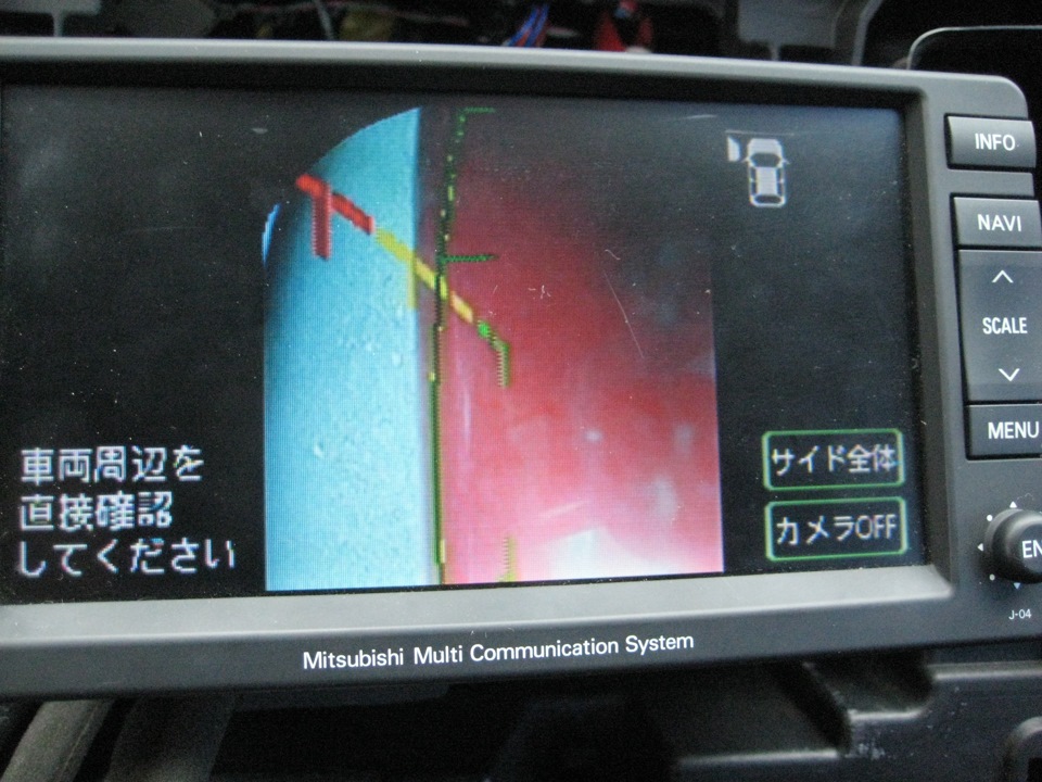

При стоянке и движении вперед можно активировать систему нажатием кнопки "камера". Тогда увидим изображение с боковой камеры:
Верхняя кнопка на экране позволяет увеличить зону у переднего колеса:

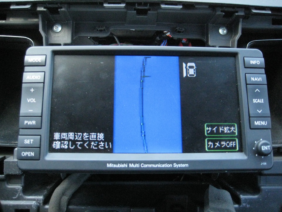

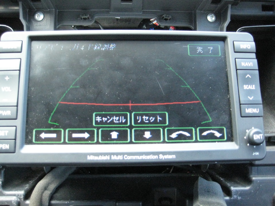

Подключил китайскую камеру вместо боковой. Камера имеет свою разметку, что видно на картинке:
Также блок камер рисует разметку в соответствии с поворотом руля:

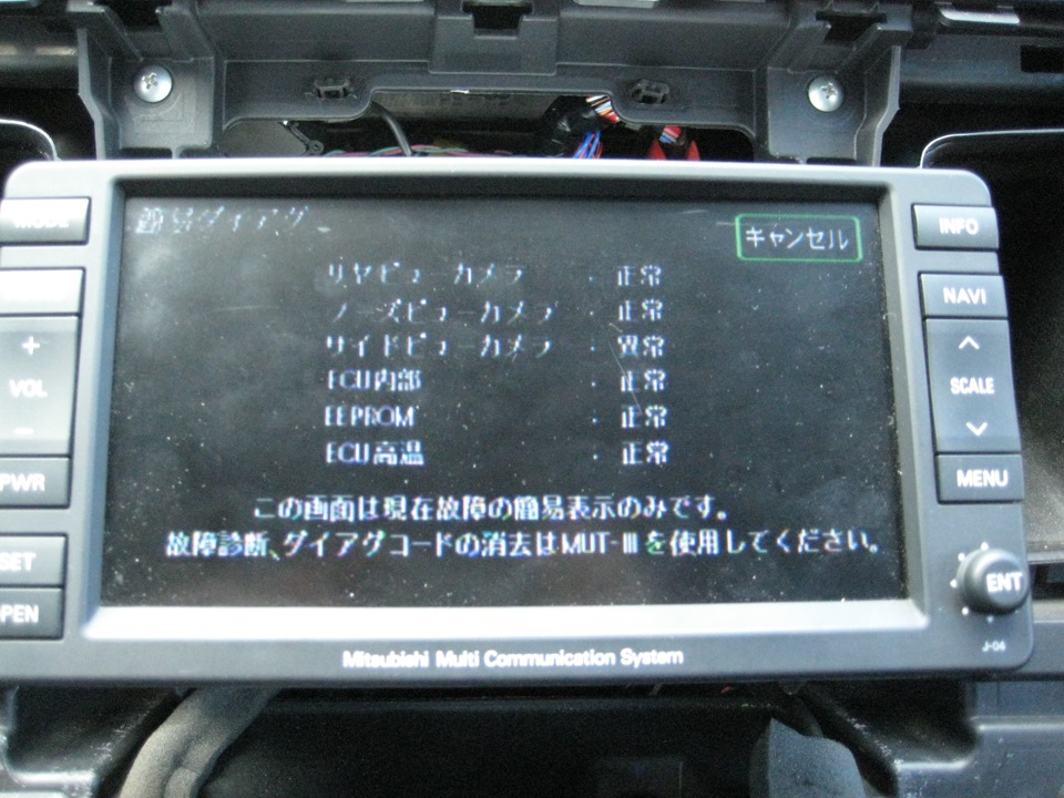

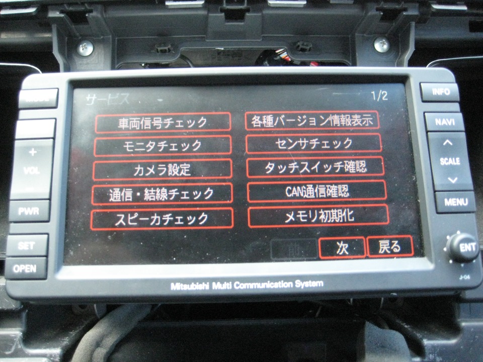

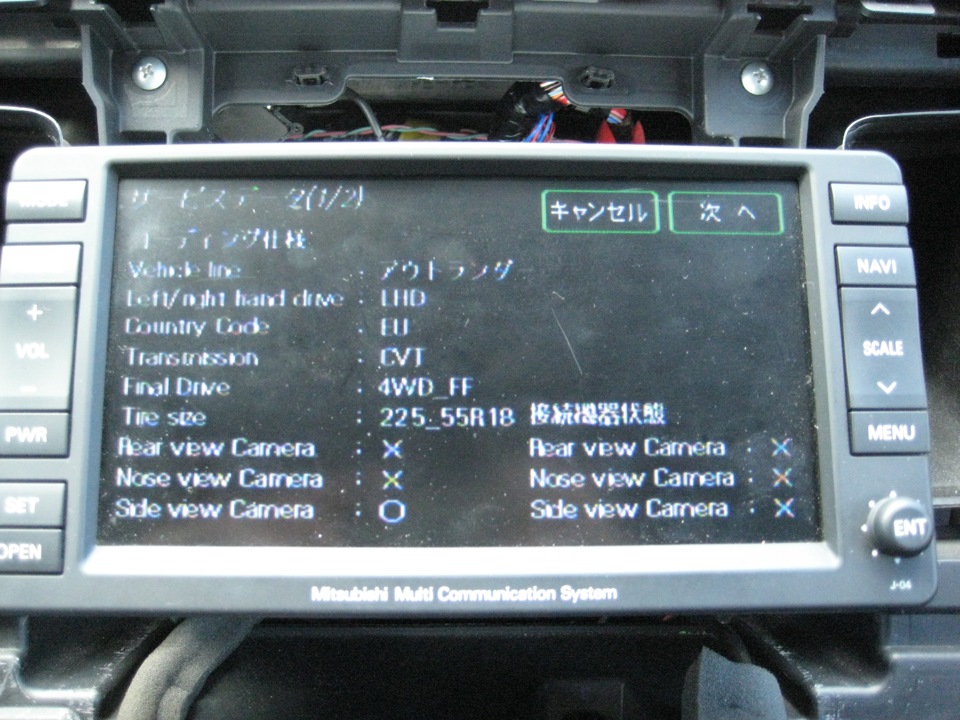

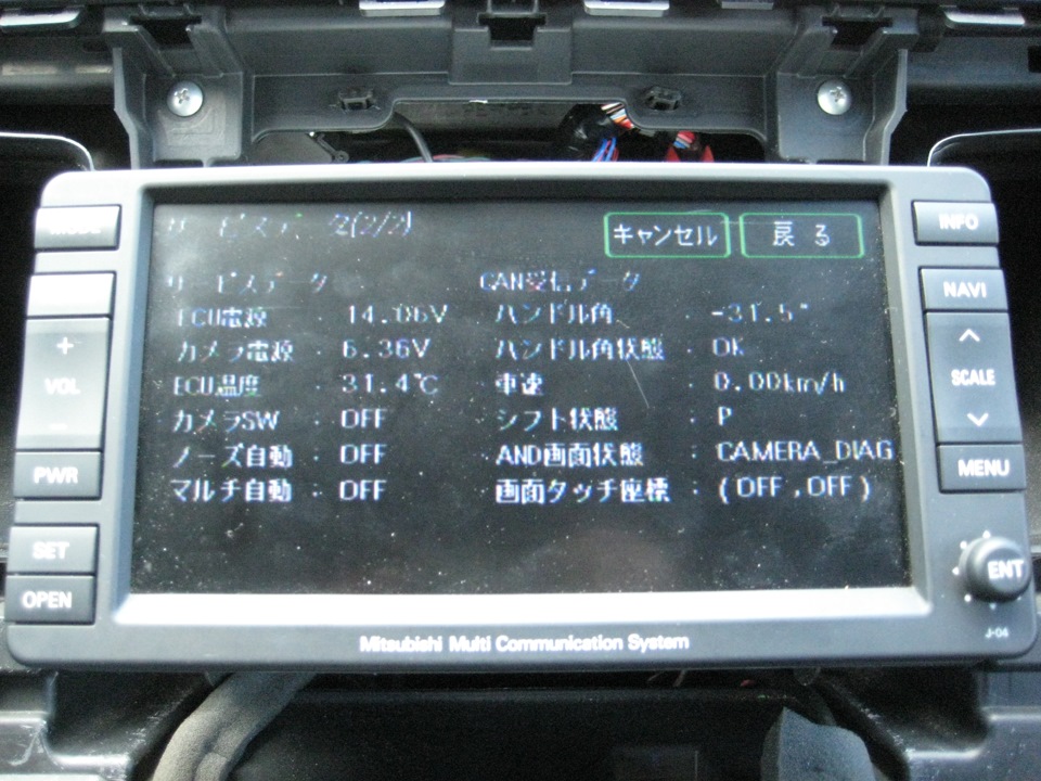

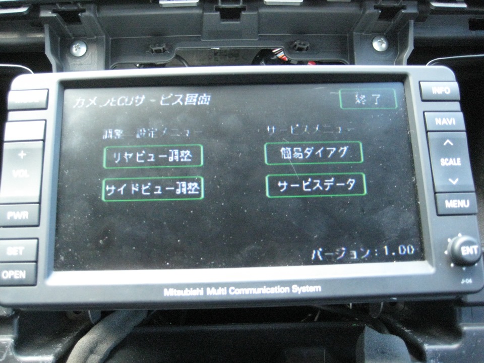

В сервисном меню можно посмотреть какие камеры установлены и подключены, а также откорректировать разметку.

Остальные 2 разьема от чего подходят?
Еще один разъем подходит от кнопки аварийки. Третий не подобрал. Но на нем только задняя камера. Если камера китайская, то питание нужно будет отдельно подавать. Поэтому всего два пина останутся без разъема. Не критично.
Сейчас разбираюсь с прошивкой R-03. Может что-то и получится :-)
От кнопки аварийки крайний 16-пиновый?
Маленький на 8 пин — верно?
Ага, так и есть.
Маленький не припомню такого, надо поглядеть.
А-21 в этом направлении активно движется(должны его знать).
AS21. Да, мы с ним общаемся.
В принципе, можно подточить какой-нибудь похожий разъем. Колхоз, но лучше, чем пины в изоленте.
