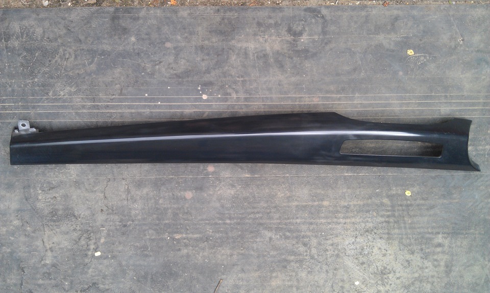

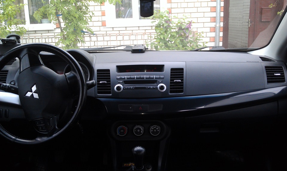

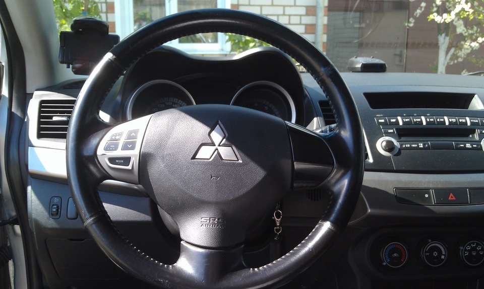

Всем привет, со временем на лансере появились царапина на вставках торпеды и потертости на кнопках руля.

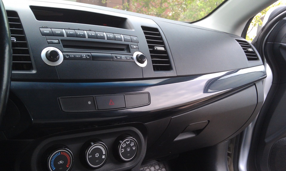

Новые покупать не хотел, дорого, решил снять верхний слой серой краски, под ним чёрный глянец. Использовал керосин, бензин и полироль. Сразу скажу, что работа очень трудная, тёр часа три- четыри, потом рук не чувствовал)

Только сначала попробуй на участке, который не видно будет. А то может и пластик разъесть.
а чем лучше оттиралось — бензом или керосином ?
бензином, образивной полиролью можно тоже попробывать, только не увлекаться. Полировал вручную, обычной восковой.
