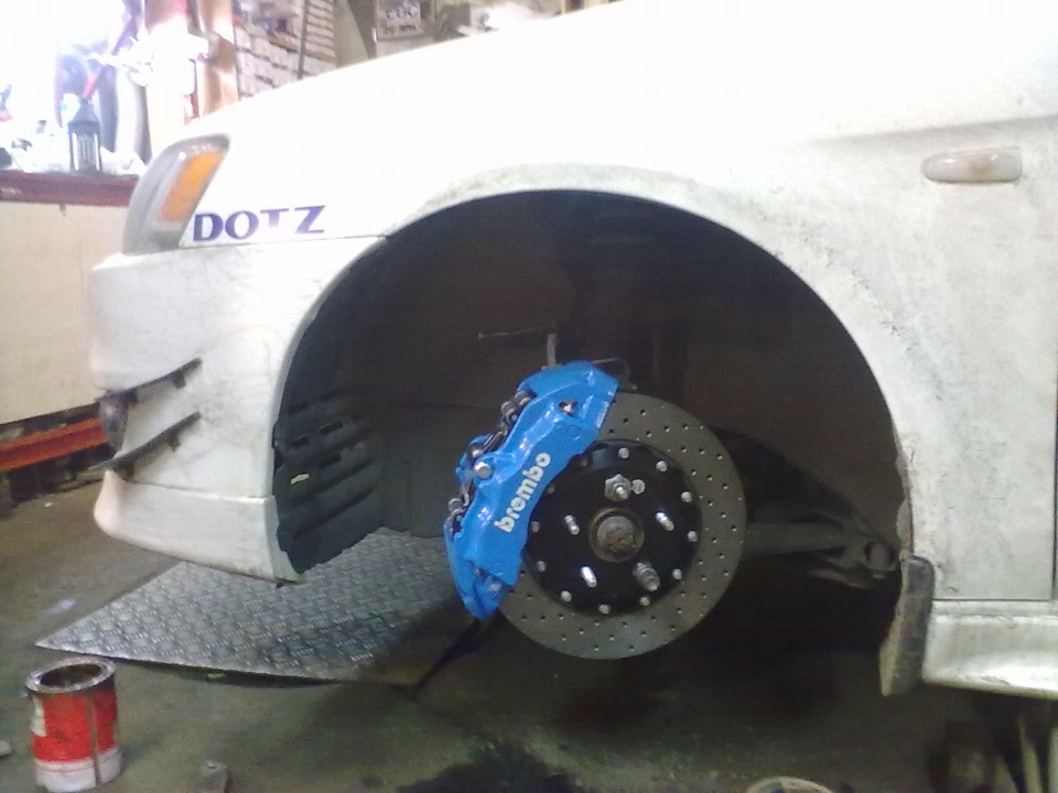

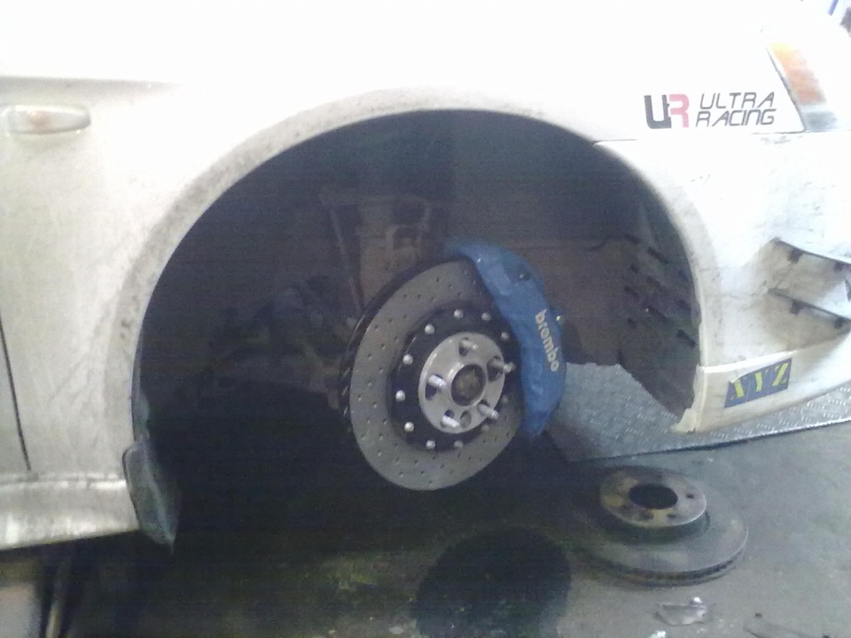

Собственно сегодня завершилась эпопея с тормозами на перед. Встали! Попробую сразу ответить на основные вопросы.
1е — тормозят. На сколько круто не знаю пока — положенная прикатка механизмов/дисков/колодок, но тем не менее могу сказать что тормозят веселее аутовских в разы.
2е — дорого, дешевле было сразу взять кит болт-он. И гемора в разы меньше, и дешевле, и быстрее по срокам. Знал бы заранее — так и поступил бы.
Важно понимать что попытка сделать такое обречена обрасти трудностями — все элементы надо искать, причем не в поле, а выяснять что от чего подойдет, как это поставить, где взять…
Если мало ли кто решит сделать такое же себе — облегчу им жизнь.
Итак, список необходимого:
-Суппорта от Каена, в моем случае от комплектации на 17 катках (на суппортах маркировка Z17 или Z18(от 18 катковой версии, встанет только на 18 диски)).
-Колодки тормозные — тут проблем не будет, советую ATE.

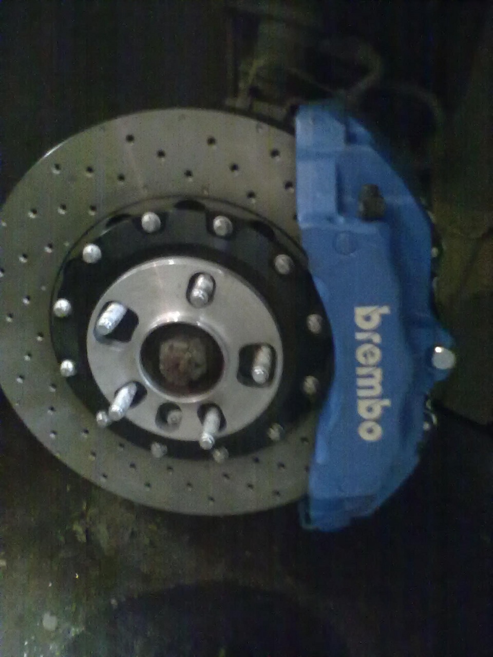

-Диски тормозные — подходят от любого тюнинг кита(XYZ, DBE и т.д.). Размер у них 330ммх32мм. Я взял XYZ — самые дешевые, причем на порядок дешевле аналогов.
-Кронштейн крепления суппорта — делается на заказ, промерять самому и проектировать дело не благодарное, потому сразу советую обратится к Антону Прома(он тут есть, черезпоиск легко находится)
-проставки под диски (по умному — спейсеры). Вылет у моих катков был 48, помогли проставки в 10мм. Кому надо, могу подсказать простейший способ замера толщины необходимых проставок.
-удлиненные колесные шпильки. ну шпильки они и есть шпильки, находятся обычно там же, где и спейсеры.
Ставил в питерской конторе на воздухоплавательной. Ребята специализируются исключительно на тормозах(делают полный ребилд со всеми перекрасками и заменами). Называются Volk Brake Performance. Всем советую, ребята реально в теме! Ребилдил у них суппорта — выше всех похвал и пипец как быстро.
Теперь о геморах, возникших в процессе подготовки и установки:

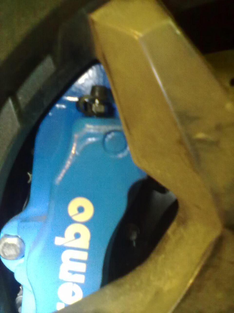

1 — пришлось дорабатывать кронштейны оказались слишком толстые и уперлись в тормозной диск, а вернее диск в них уперся и не ложился на ступицу, пришлось сфрезеровать 2мм. Потом этот же кронштейн уперся в тормозную колодку, пришлось вырезать лунки для колодки. Так с обоими кронштейнами, ну это мелочи — главное все отверстия совпадают на 100%!
2 — гемор возник со шпильками новыми. У них более широкая часть, та, которая впресовывается в ступицу, оказалась длиннее чем у штатной на пару мм и эта часть не входила в дырки на тормозном диске. Пришлось рассверлить дырки на тормозном диске. В остальном вроде без приключений.
Ах да — крепеж тормозного шланга (полый болтик) оказался длиннее нужного и не затягивался. Но благо ребята по тематике попались и вкрутили что-то туда(переходник какой то). Вроде все пока…
В общем незнаю что еще писать — спрашивайте, попозже дополню запись.

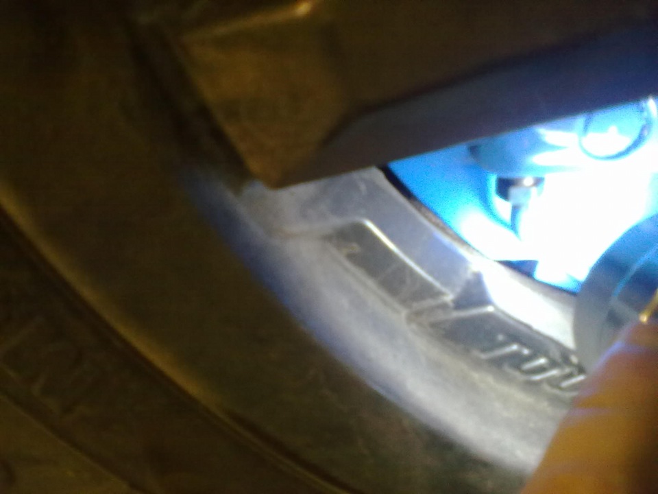

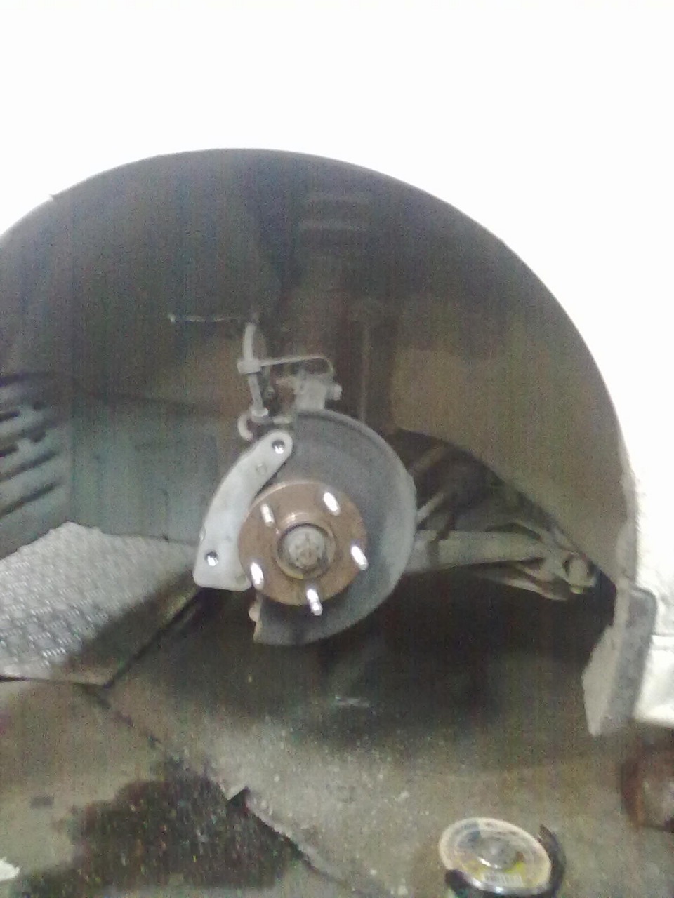

Приветствую! А фото суппортов есть интересно как ножки суппорта отрезали или каким образом суппорта дорабатывали?
С суппортами ничего не делали. Переходник выглядит как алюминиевая пластина 10мм толщиной, а в ней 2 комплекта дырок.

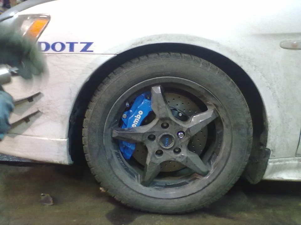

Просто огонь. Но вижу Х-фактора диска не хватило
это что такое?
геометрия спиц между плоскостью посадки ступицы и внешним ободом диска
а, да не — они так и так бы не встали, вылет слишком маленький. Там спейсеры на 10мм вроде.
так и я об этом. Но на адваны RG2 точно бы встали
да не, с таким вылетом бы тоже не встали — суппорта капец широкие, фото не передают размера. Они реально здоровенные.

А кто и как изготавливал переходники под крепления суппортов?
Кусок из текста:

а чего таить — 66 руб + балансировка колес. Но, как показала практика, это не самый простой вариант. В двух словах — очень геморно, сложно, долго, и дорого. Такой кит от XYZ стоит около 50к. Производительность та же. Просто, когда начал это, не знал итогового ценника.
Кстати, тормоза, как выяснилось, на скоростях 80-120 от аутовских не отличаются вообще. По крайней мере мне так показалось…
так может и не отличаются, потому что давления не хватает? просто сам посуди, выдавливать один поршень или два аутовски или 6 поршевских, улучшение идет только за счет большей площади диска и колодок, а сила прижатия та же, а на торможение с большой скорости именно сила нужна, а не площадь. но это сугубо мое мнение, не научное=) так что вполне возможно я ошибаюсь=)
ошибаешься. Да и эти 6 поршней — они же маленькие. у 1го поршня диаметр то около 2-3см. Там фишка в том, что колодка больше и эти маленькие поршни, общей площадью то как 2 у аута наверное, прижимают колодку равномерно.
