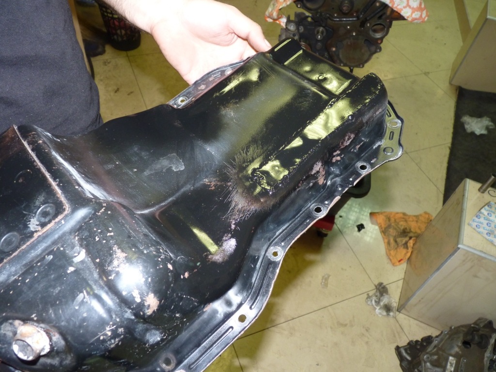

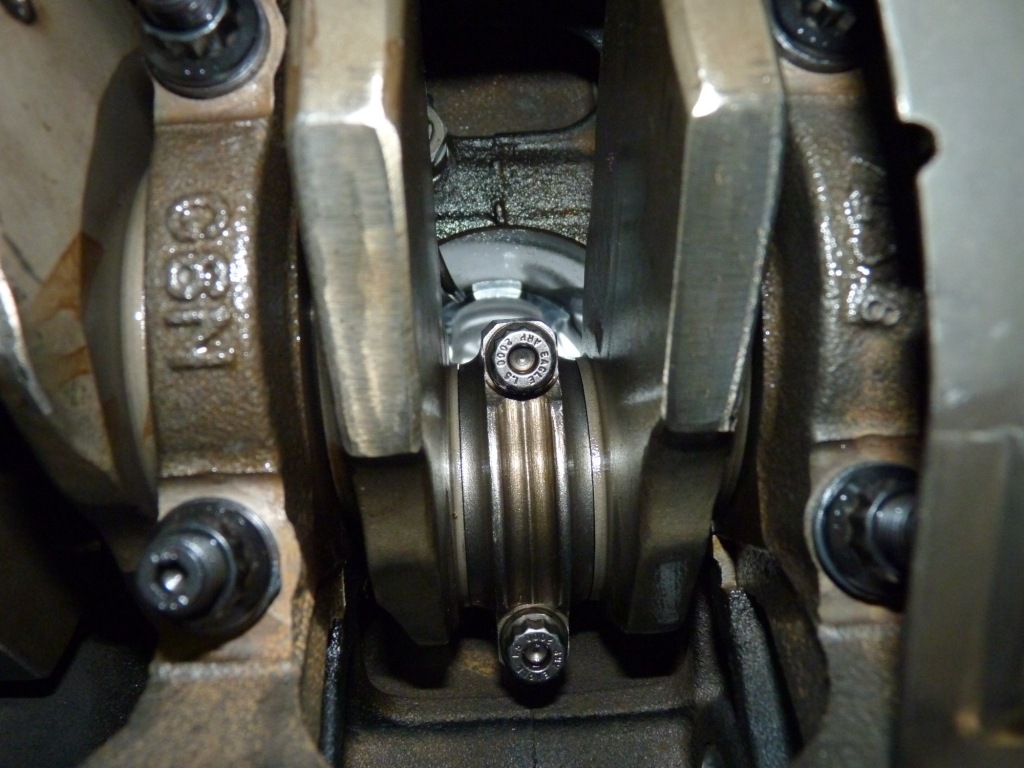

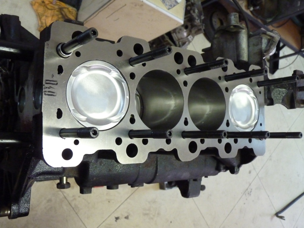

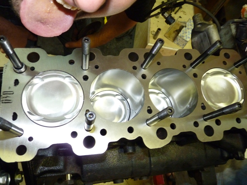

Буквально сразу после написания первой части о сборке я разговаривал с топ-пилотом украинского драга Андреем Семеновским, который высказал удивление моей замороченностью понижением степени сжатия.Он сказал что эта фишка давно не в моде, что СЖ лучше повышать и отдача мотора в итоге будет больше. Скажу честно, я как старый консерватор, сразу в штыки воспринял эту идею. Но потом, посовещавшись с еще одним очень грамотным человеком, и почитав настольную книжку продвинутого эвовода — evolutionM.net — решил, что идея имеет право на жизнь.
Консервативные мамонты вымирают, а я вымирать не хочу и поэтому рискну провести эксперимент со стоковой прокладкой. Степень сжатия выйдет 9.148.
Посему мотор уже начал собираться, т.к. сток прокладка всегда в наличии в Xtreme Garage. Если эксперимент не получится — то к тому времени как это станет ясно, надеюсь толстая прокладка устанет бродить по бесконечным коридорам родной таможни, и я ее перекину.
Так что в моей жизни появился новый интерес и цель!

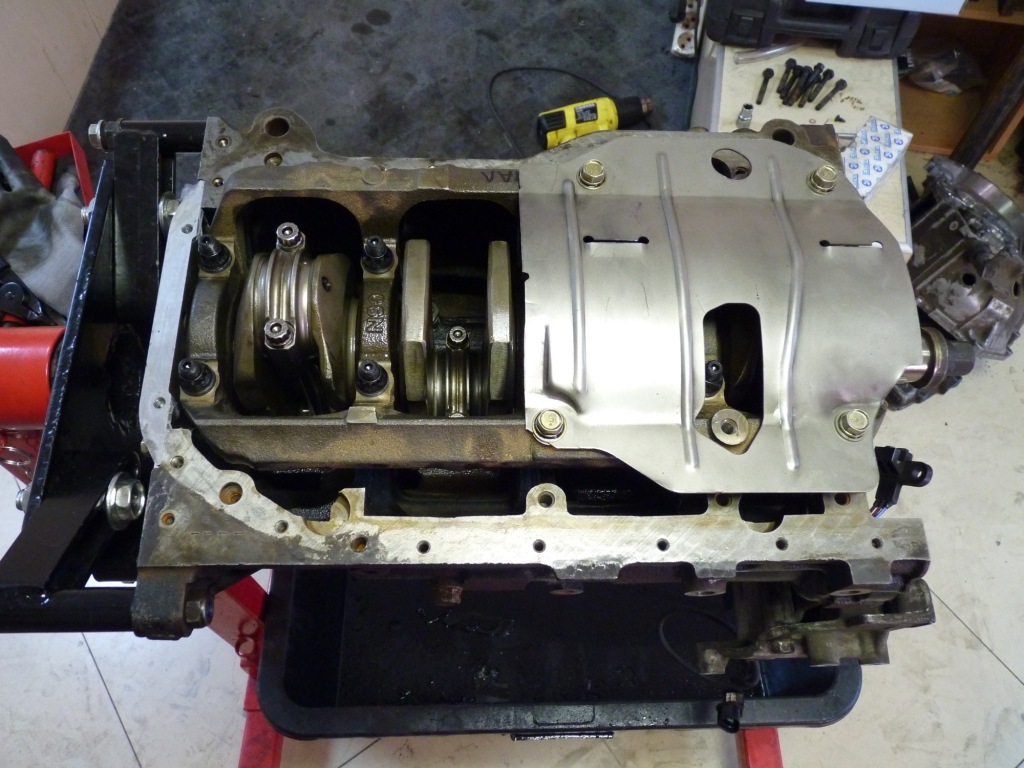

Ну а пока, пару фоток собранного низа
и пару видео "холодной обкатки" )
до выезда машины на обкатку осталась примерно неделя!

Вот только хона я чтото не заметил…
это такой модный невидимый хон! уменьшает трение в разы!
а если серьезно то просто фотки такие :)
видно тут — www.drive2.ru/cars/mitsub…/288230376152437419/#post
невидимый хон по идее, трение будет увеличивать :)

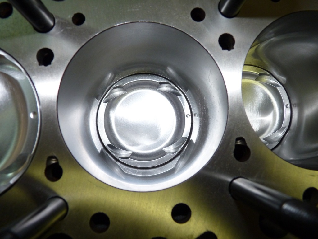

конструкция моноблок я так понял7
что такое моноблок?
Он наверное имел ввиду что мотор цельный, не гильзованный. Цилиндры вырезаны в чугуне.
а такое бывает? :-0
Ну вообще с завода 4G63 не гильзован и цилиндры с блоком одно целое. Но есть умельцы которые зачемто его гильзуют
тут уже всё обьяснили…
Xtreme Garage Odessa
ты уверен в этом? :)
более чем) там нет гильз. он одно целое. вообще резон гильзовать чугун… гильзы в люмине
тем не мение чугун тоже гильзуют как сухими так и мокрыми гильзами.
я почему-то думал что наш блок именно сухими гильзован, рассматривание перехода нижней части стенки цилиндра в блок, меня не убедило в обратном…
хз. может я и не прав, расколотого блока не видел
Гильзуют, но это не очень хорошее решение) Короче сток не гильзован))) Увидишь гильзованный умельцами, поймешь отличие
Я писал про заводскую гильзовку чугунных блоков (конструктивное решение)
Плешаков кстати гильзует клиентские моторы, которые даже позволяют себя не гильзовать (сток под 85.5)
причем с выступом гильз вверх
У каждого свои методы) Гильзы имеют свойство ползать) Правда в люмине им проще они держаться лучше, а вот чугун по чугуну ползет
Я так понял степень повысилась за счет торцевания ГБЦ, желаю удачи! Мой опыт в этом деле закончился пробитой прокладкой и клапаном в поршне :)
и за счет более тонкой прокладки
пробить железную прокладку врядли полчиться, тем более я буду настраивать все с нуля.

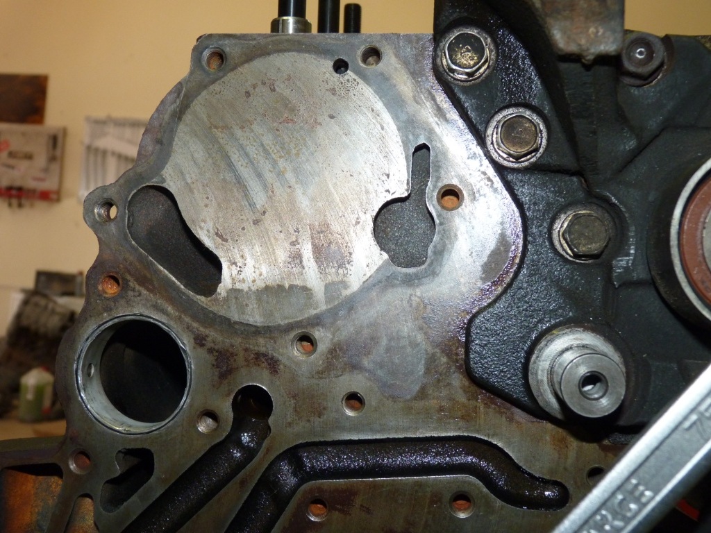

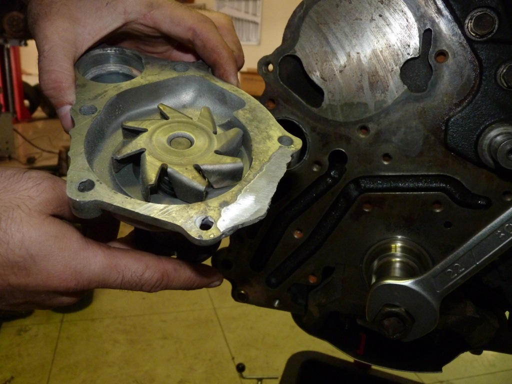

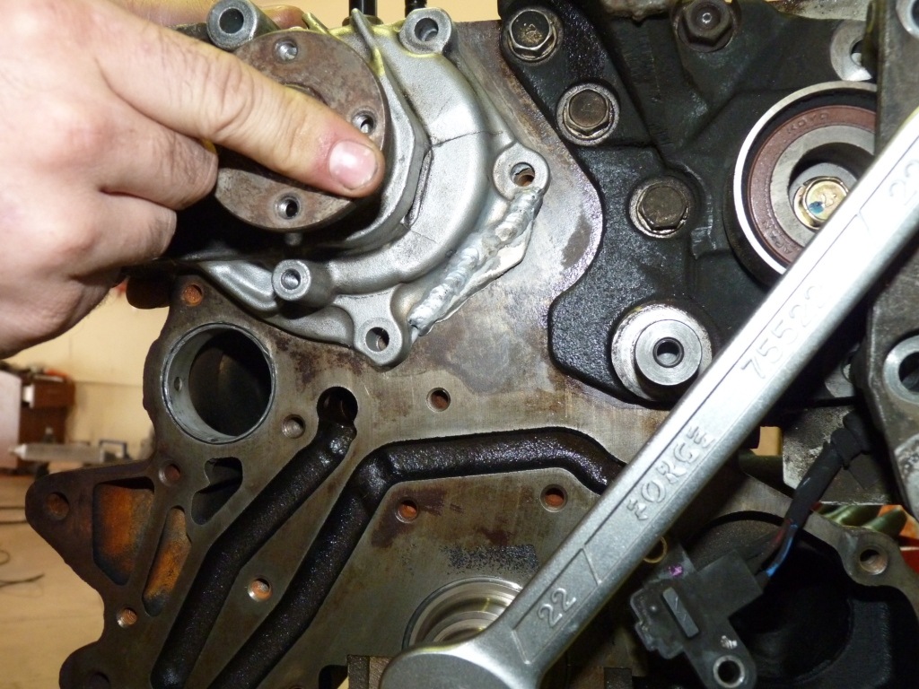

А почему не использовать помпу от галанта?
Гонять поршни на сухую, без масла, это не страшно?
скорость ручная :) не страшно :)
помпа от галанта немного смещена
и хон не повреждается?
а как он повредится? хон — это же царапины по факту
да и при сборке обычно трансмиссионки немного туда капают… правда не знаю капали ли в этом случае

а на что помпу сажали?
не прикалывайся :) какой посоветовал — такой и купил :Р
помпу пока не сажали, надо спросил Кирилла :)
а че сразу "не прикалывайся", нормальные фотки.
а по поводу помпы, таки интересно, ты это, надо спросил Кирилла бы :)
дык спрошу, она еще не притерта на плоскости
