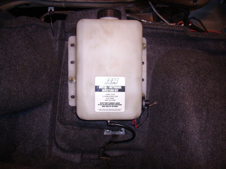

Бачок для метанола был установлен в багажник, над лючком доступа к емкости с АТФ для AYC и ACD.
Доступ к емкости с АТФ нужен не часто, в любом случае всегда можно открутить пару болтов. Зато сам бачок не мешает и доступ к заливной горловине удобен.

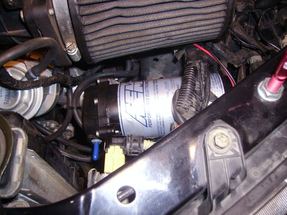

Насос разместился под капотом, за правой фарой под воздушным фильтром(кстати похоже пора его мыть))

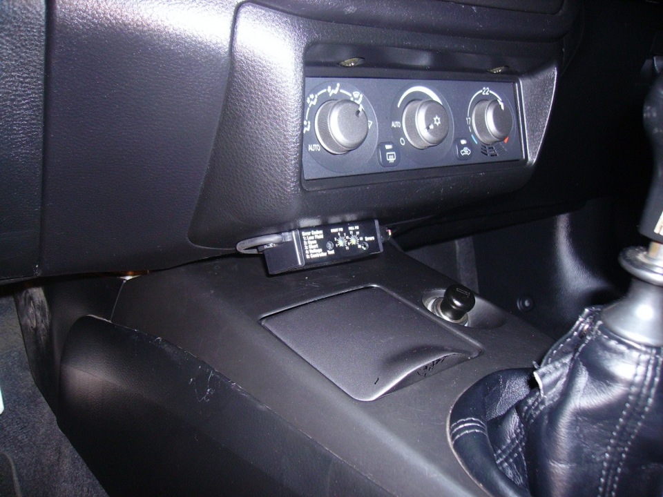

В салоне снизу блока климата поселился блок управления метанолом

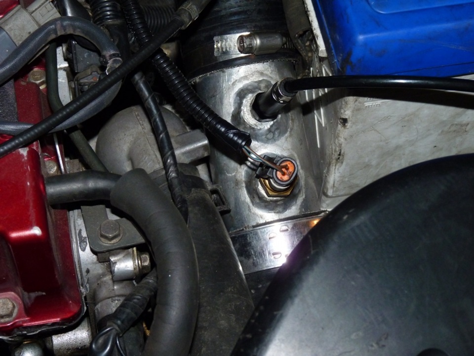

и последнее — форсунка. В комплекте шло три форсунки разной производительности, пока поставил самую маленькую, дальше будет видно
Под форсункой расположился температурный датчик, он же IAT. Теперь можно измерять температуру воздуха во впуске после интеркуллера. Но самое главное, вместе с уже давно установленным MAP сенсором, можно будет перейти с MAF системы на MAP. Зачем это нужно? В качестве плюсов — перед турбиной не будет расходомера, который какбэ ей мешает :) более точный расчет по давлению в коллекторе, а не по датчику перед турбиной. минусы — пока не знаю. Есть люди, утверждающие, что на стокмозге такая система — дрочь и нормально не заработает. Ну чтож, проверим на своей шкуре, и по результатам — или останусь на ней, или вернусь к родному расходомеру, на котором к слову америкосы снимают по 700+ сил на колесах!

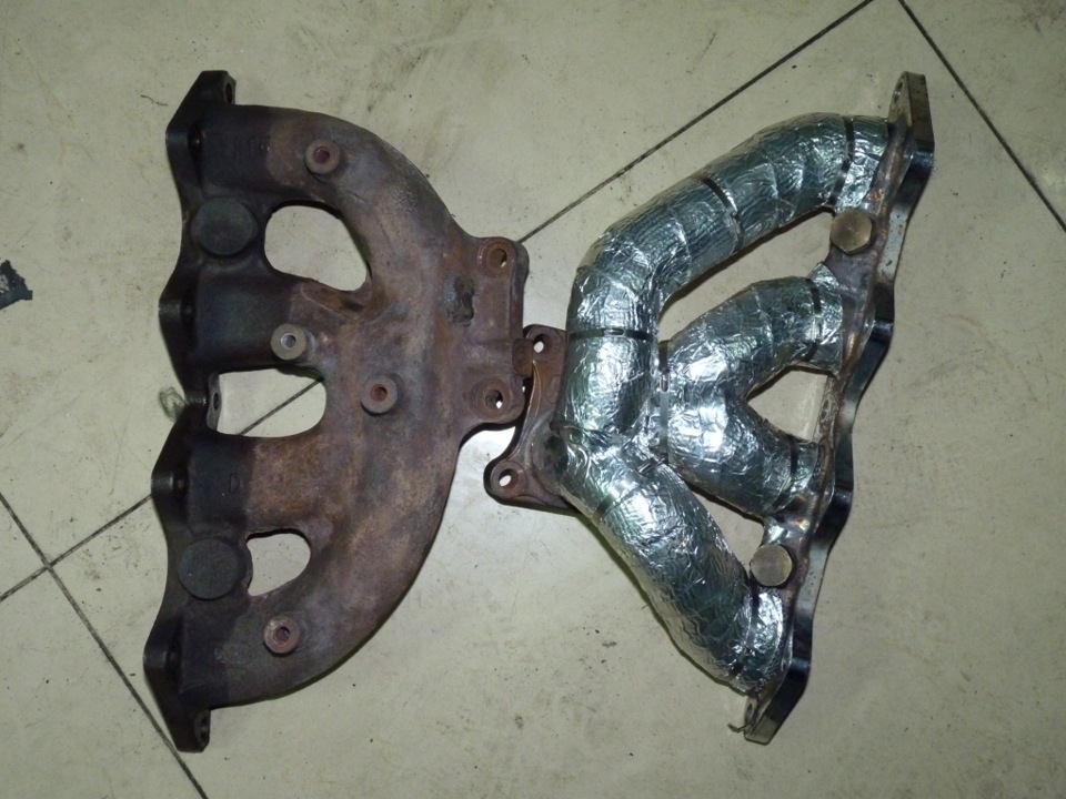

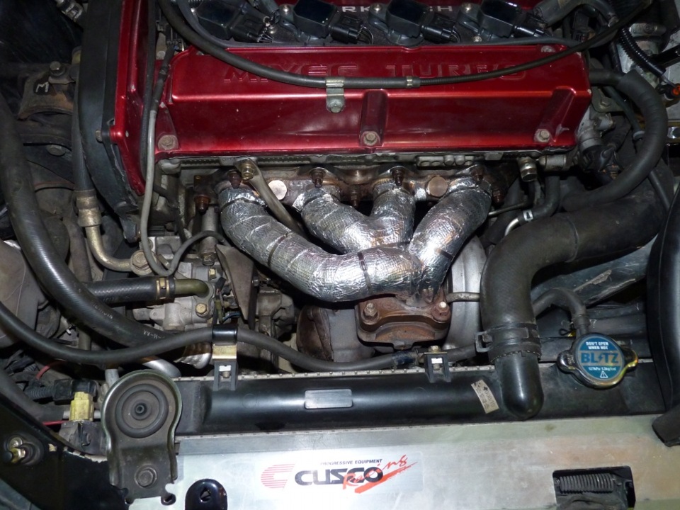

Второй новогодний подарок от еще одного хорошего человека — выпускной коллектор GT-SPEC — за что ему огромное спасибо!
www.gtspec.com/product/gt…fold-evo-viii-ix-4g63-egr

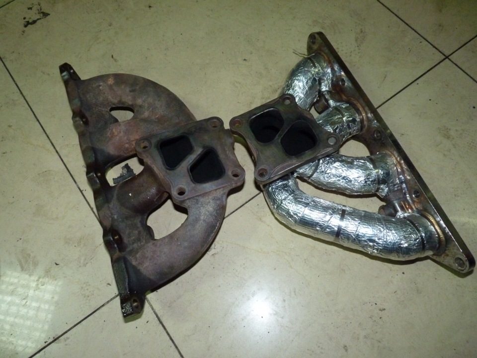

как видно, они обещают +10 сил на колесах. За счет чего? проходные сечения в нем якобы толще. Ну чтоже, я люблю испытывать новые ништяки на предмет их полезности или, наоборот, бесполезности. Коллектор был обмотан термобинтом, а сверху фольгой.
на фотках, в сравнении со стоком, видно так же то, что раннеры более направлены на турбину

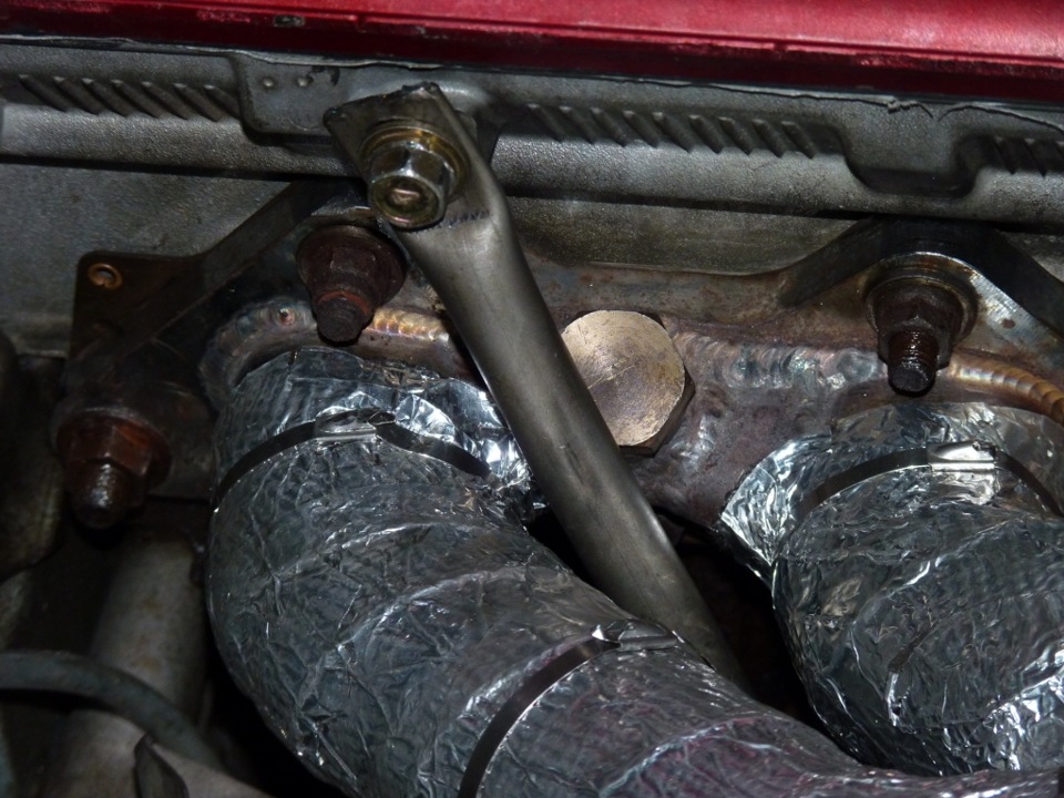

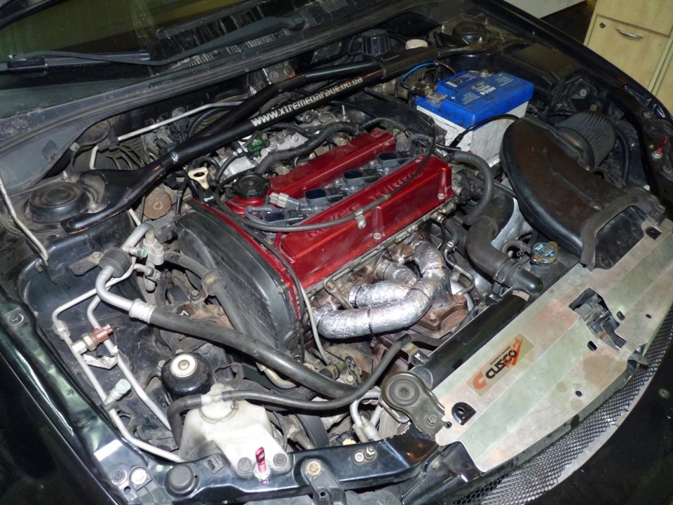

для того, чтобы снять с него максимум нагрузки, было сделано дополнительное крепление к блоку, удерживающее турбину и выхлоп. Верхний крепеж виден на фотке

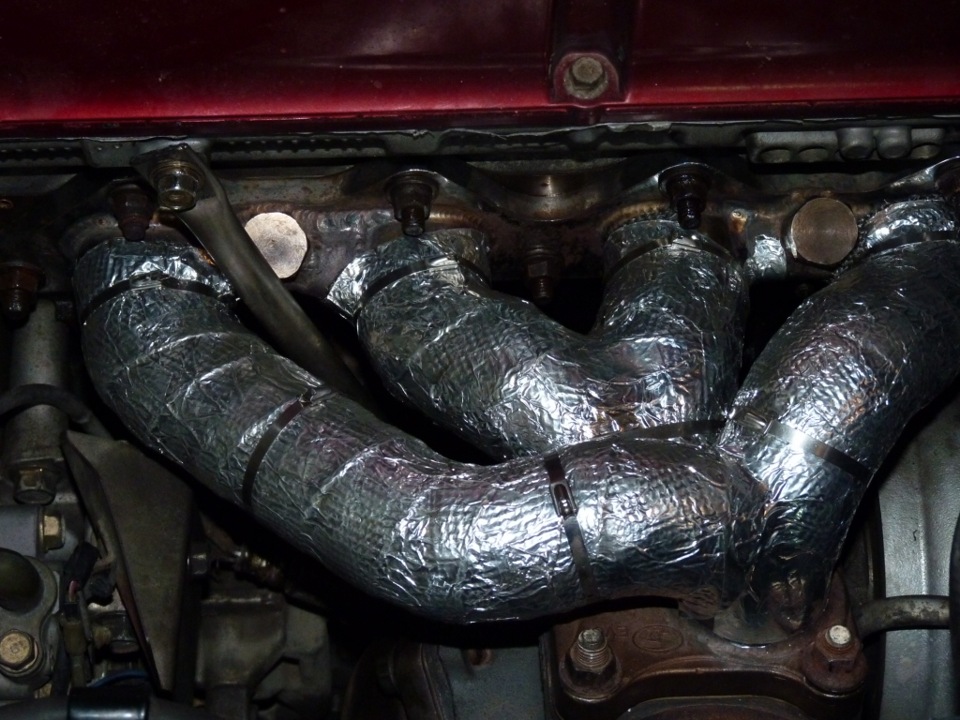

и вот такое оно стало в полном виде

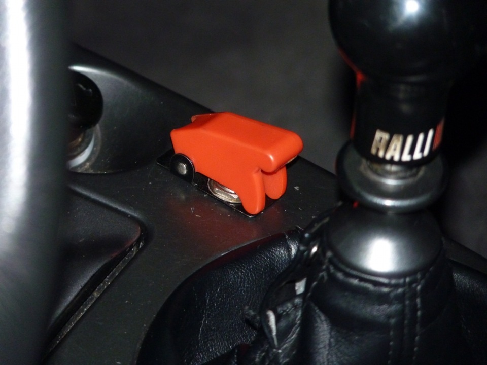

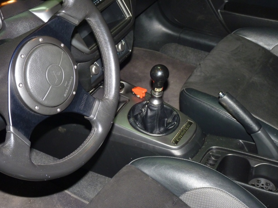

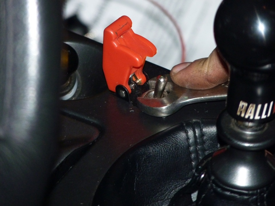

И на закуску — кнопка, которой я смогу на ходу переключаться между двумя картами в стокмозге машины.
Одна у меня "всесопли" ))) а вторая — офф(тоже кстати некислый, учитывая актуатор на 25 пси)
Кирилл Hardwarest заканчивает подключение проводки к мозгу
прикручивает кнопку
и вот она
Индикацией выбранной карты служит неиспользуемая в 9ках лампочка орошения интеркуллера на приборке.

вот вопрос по поводу того что, бачек метанола в багажнике?хотел себе тоже на субу ставить, но говорят если ставить в багажник то будет поздний отклик, как бы машина надуется а метанол еще в мотор не прыстнет. Мои знакомые советовали ставить бачек в моторный отсек, и еще говорят мол при торможении метанол будет самотеком литься в мотор. что ты думаешь по этому поводу?
думаю что задержка минимальна, в магистрали тоже будет метанол. Думаю что при торможении ничего никуда не будет литься. Ну в любом случае, опробую. В багажнике удобнее гораздо, но если будет нужно — перенесу под капот

Насос горизонтально поставили? Не айс. Форсунка на такую мощность самая большая из трех ставится.
а какая разница — горизонтально или нет?
форсунку я буду подбирать опытным путем
Кстати хочешь прикол? Такие-же, ну или по крайней мере очень похожие насосы стоят на системах очистки воды обратного осмоса :) И кстати стоят они горизонтально :)
сколько видел насосов метанола — всегда стояли горизонтально и при этом работали :)

С кем не говорил, советуют насос ближе к Баку ставить, сам так поставил .
хм…даже не думал об этом если честно, надо порыть инфу :)
Если найдешь дай знать, заранее благодарен )
ок!

А что за фольга? какая-то специальная, или которая в бухтах, типа скотча, хозяйственная продается?
ща придет великий гуру и расскажет, а то я "нефкурррсе" )
extrimer
Пищевая, с кухни)
да ладно? а может обвертки с сигарет и жувки? :)
Обвертки от сигарет хорошо на другое идут) а жучки как вариант))) и на них же прилепили)
