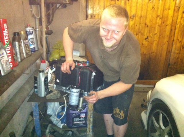

Установка системы не заняла много времени, топливный бак расположился по центру багажника
(на фото бак расположен временно)
благодаря ребятам из Эвотрека удалось сделать все по-человечески, за что им большое спасибо.

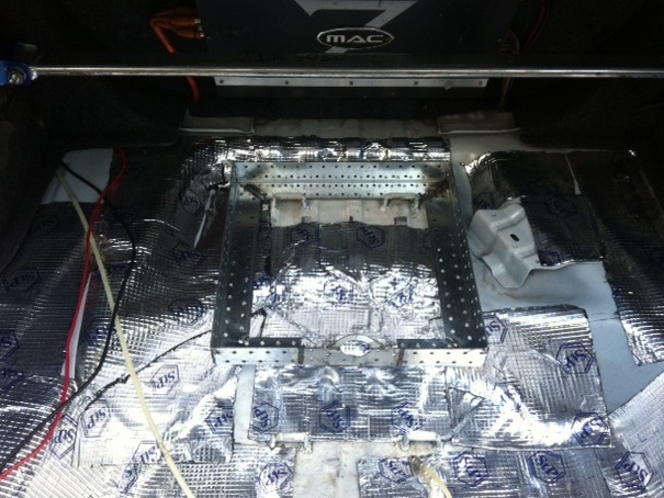

были купленны уголки (общий вес конструкции получился около 1.5 кг)
из которых соорудили вот такую подставку
воодрузили на нее бак с насосом
и инсталлировали это дело в багажник
Основной минус конструкции на данный момент это размер метанольного бака (около 20-ти литров). Он огромный и сжирает все пространство в багажнике.
Следующий шаг будет изготовление или покупка бака, четко помещающегося под заднюю распорку стоек.

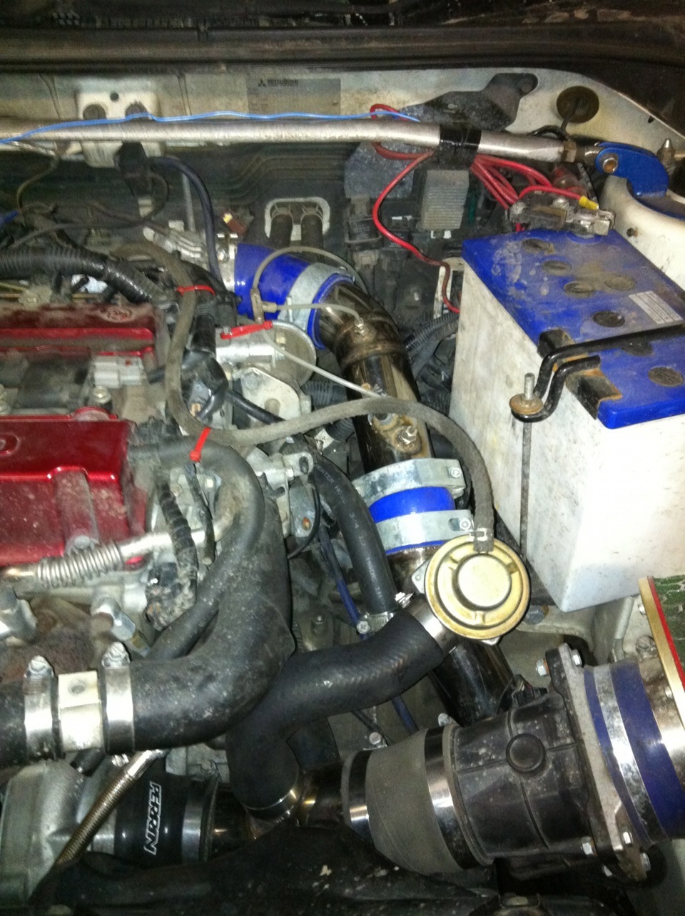

Форсунки подбирать нужно следующим образом, вы знаете загрузку ваших бензиновых форс (допустим 1000сс у меня и их загрузка 78%), множим их на 4 и берем 15-20% от этого. 1000х0.78х4х0.2=624 кубика. Это примерный размер форсы в моем случае. Но в идеале ставить 2 форсунки для лучшего распыла.
Я сначала установил одну форсунка в пайпе, идущем на дроссель. После некоторых экспериментов я пришел к тому, что целесообразно ставить две форсунки для улучшения распыла метанола (результаты замера с одной форсункой ниже, на двух форсунках удалось улучшить результат по логам Эвоскана, к сожалению на стенде перемерять не стал).
Ну и самое интересное — это настройка.
Конфигурация машины следующая : сток низ, распредвалы косворт, сток впуск, приемка томей, даунпайп томей, выхлоп ХКС хай-повер 76-мм, форсунки RC (сразу после настройки заменил на ID 1000 и улучшил результат), турбина FP Green старого образца.
Аквамист позволяет варьировать момент включения метанола (я выставил в момент начала спула, примерно на давление 0.4 бара или 18-20% загрузки форсунок), изменять поток метанола относительно загрузки форсунок в двух диапазонах от 0-50% и от 50-100%, данные настройки делаются с помощью так называемых "триммеров", расположенных под крышкой блока управления
При использовании одной форсунки и не достаточном количестве метанола (замер промежуточный) мне удалось получить 459 л.с. и 612 нм., при том что без метанола машина выдавала всего лишь 415 л.с, в последствии судя по логам прибавилось около 15-20 сил.

Т.к форсунки стоят до дросселя, собственно и до MAP или MAF сенсора, не будет ли негативно сказываться впрыскиваемая смесь на их "здоровье"?
Дроссель, с поршнями и клапанами наверное идеально чистые теперь…
смотри фотку s3.images.drive2.ru/car.j…8ce5166d28491cf-large.jpg тут как раз хорошо видно как они стоят у меня. Расходомер воздуха (МАФ) стоит перед турбиной, форсы после нее естественно стоят, так что расходомеру глубоко все равно чего там стоит. А мап сенсор, он стоит на коллекторе, и ему плохо не будет.
Чисто или нет, не знаю :))) не вскрывал пока слава богу. Да и последние 4 месяца езжу без метанола, так как с 30-м ГТХ-ом и так порядка 500-та сил на сток поршневой. Соберу мотор, назад включу метанол.
