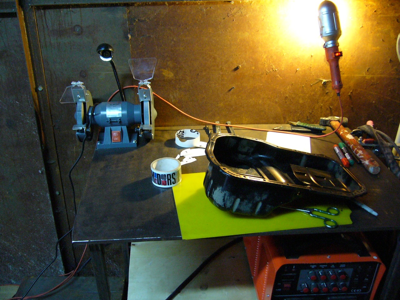

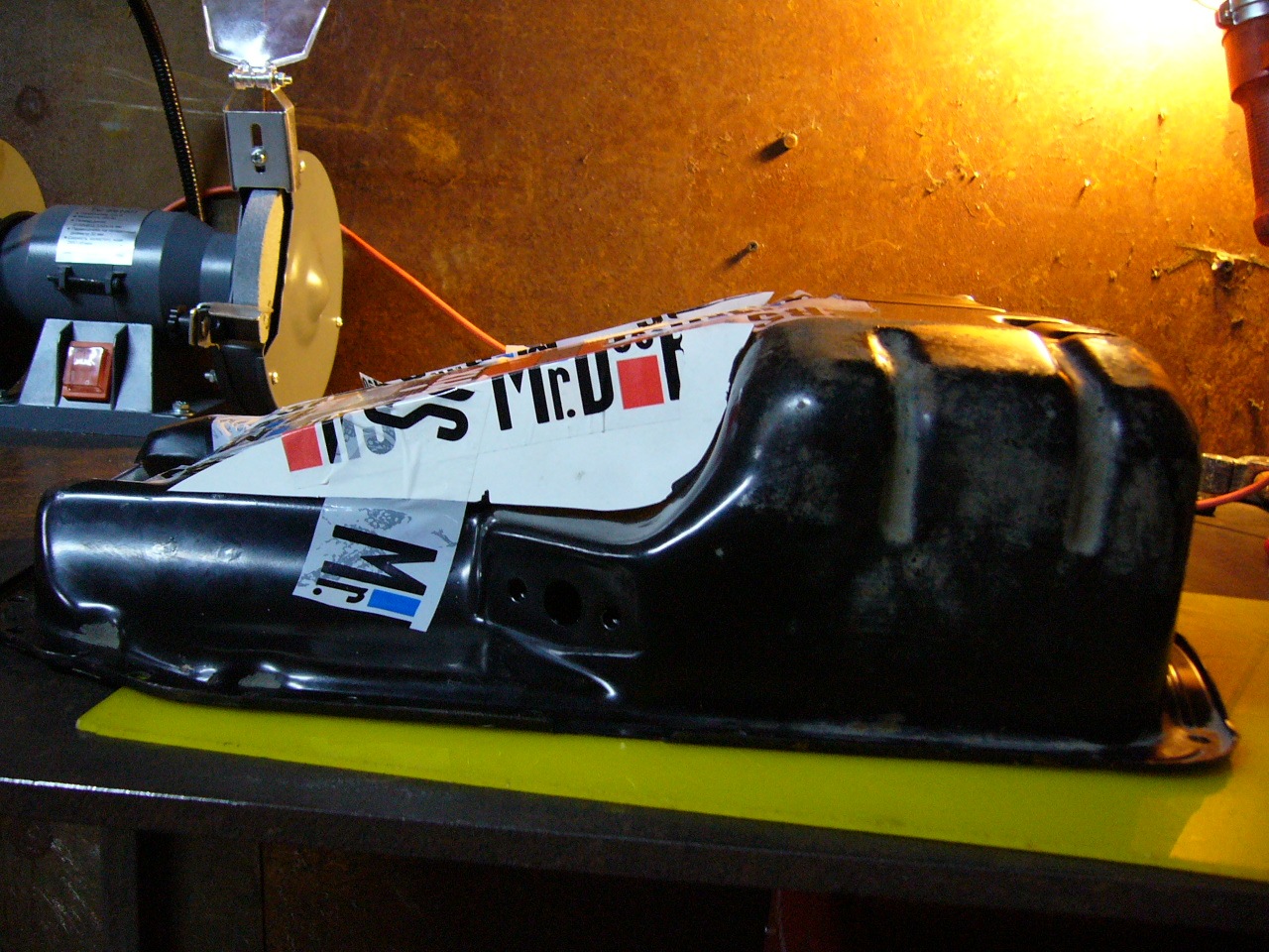

Пациент на столе — я в раздумьях и в приготовлениях

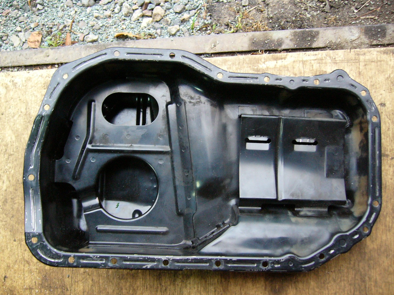

еще раз фотка стока — как все есть в стоке

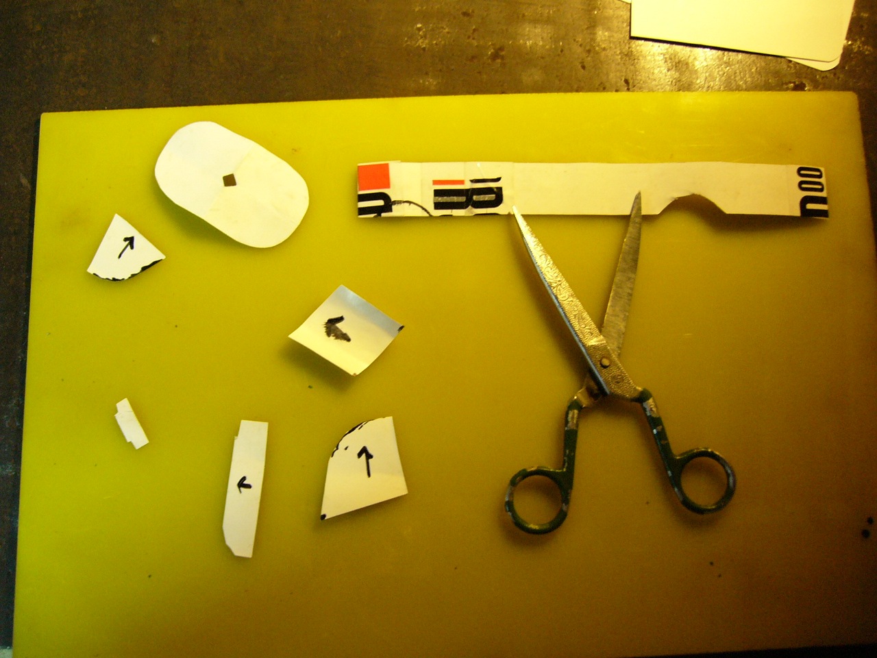

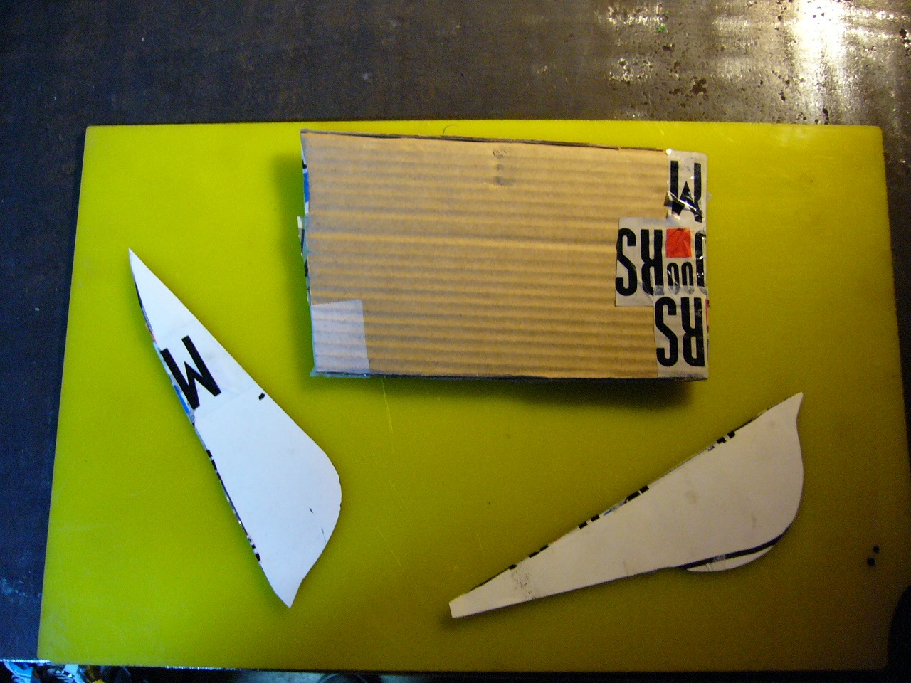

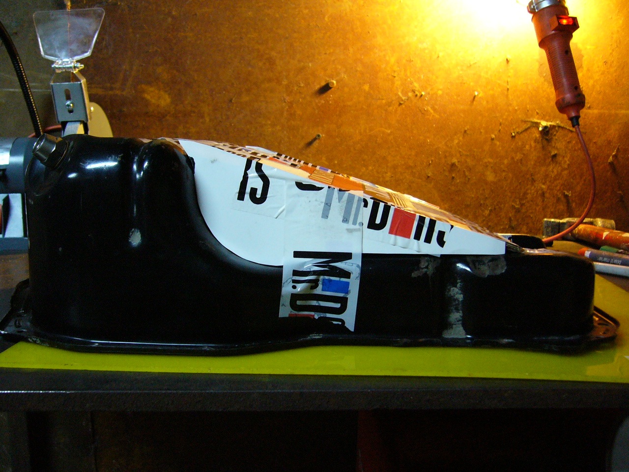

делаю выкройки из бумаги
примеряю дополнительный резервуар.
то же, но с другой стороны
вот такие выкройки получились

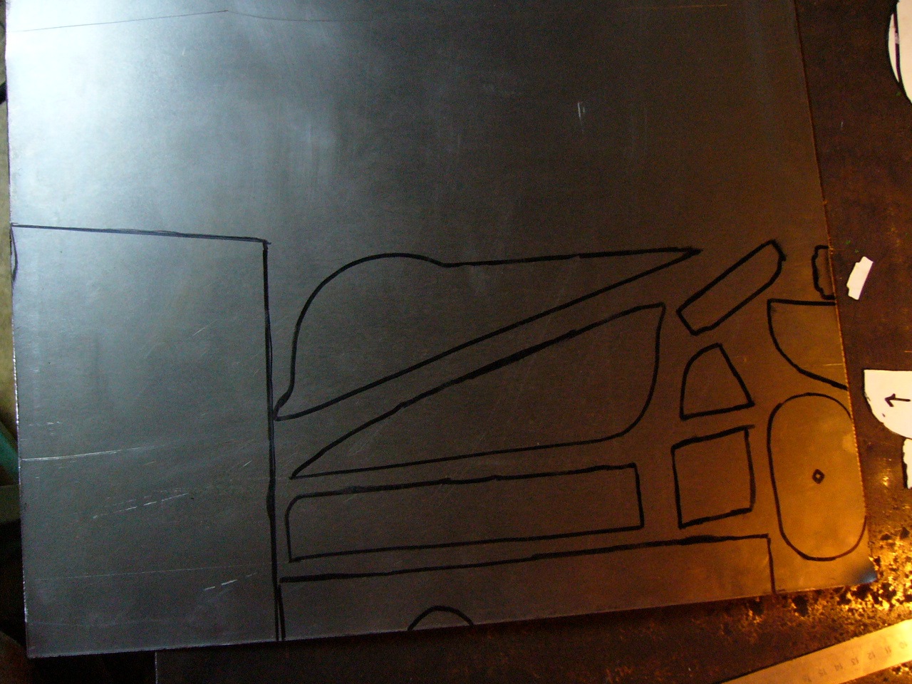

рисую по выкройкам на листе металла

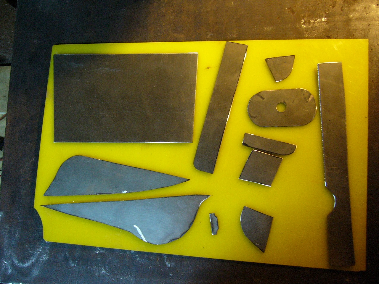

вырезал металл, и обработал его + подогнал

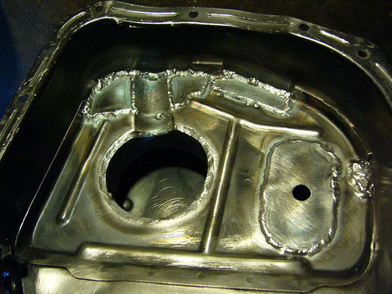

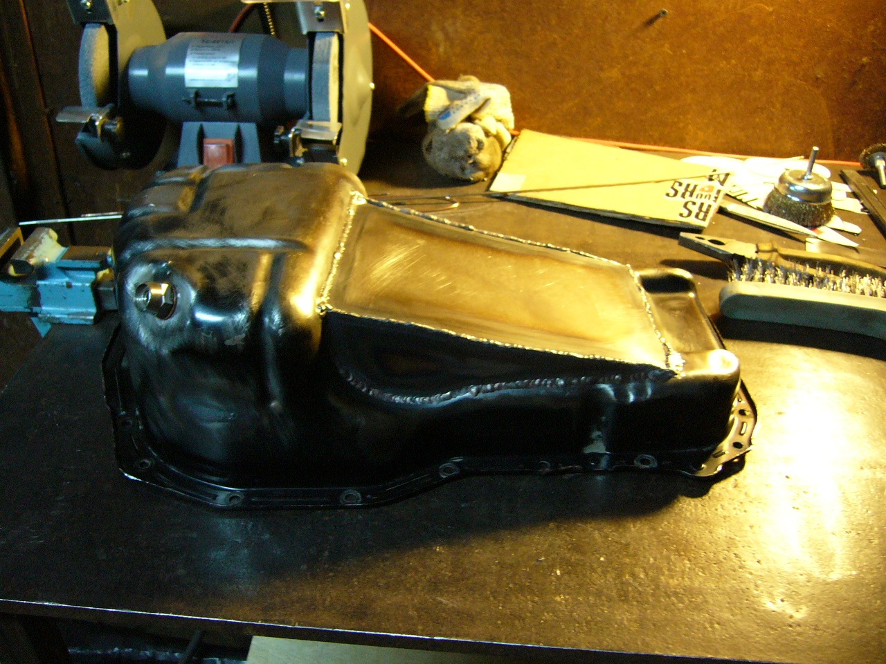

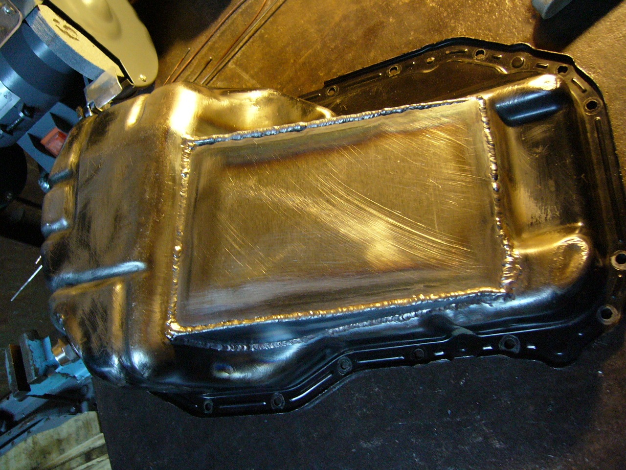

ну и вот сварил таки, вот так выглядит вид сверху на ванну маслянную
а вот тк называемый бафлед пан, ванночка в большой дырке

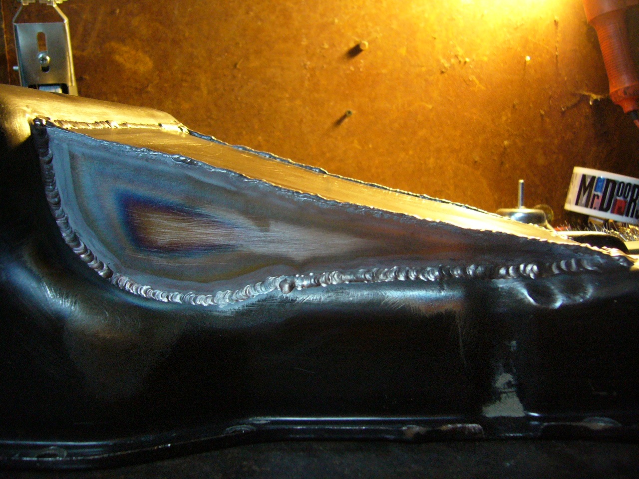

ну и вид сверху на дополнительный резервуар

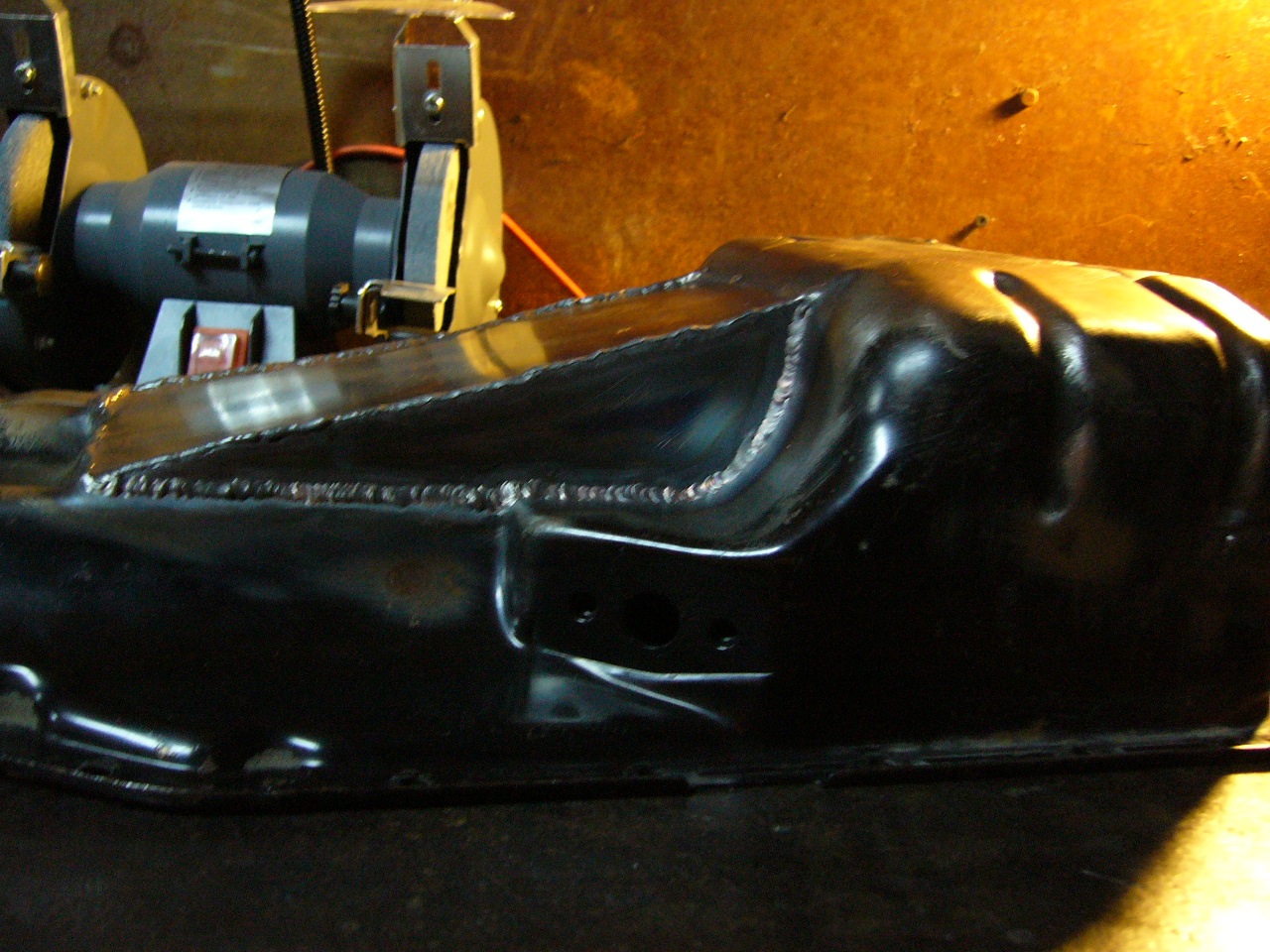

вид сбоку на него же
и с другого бока

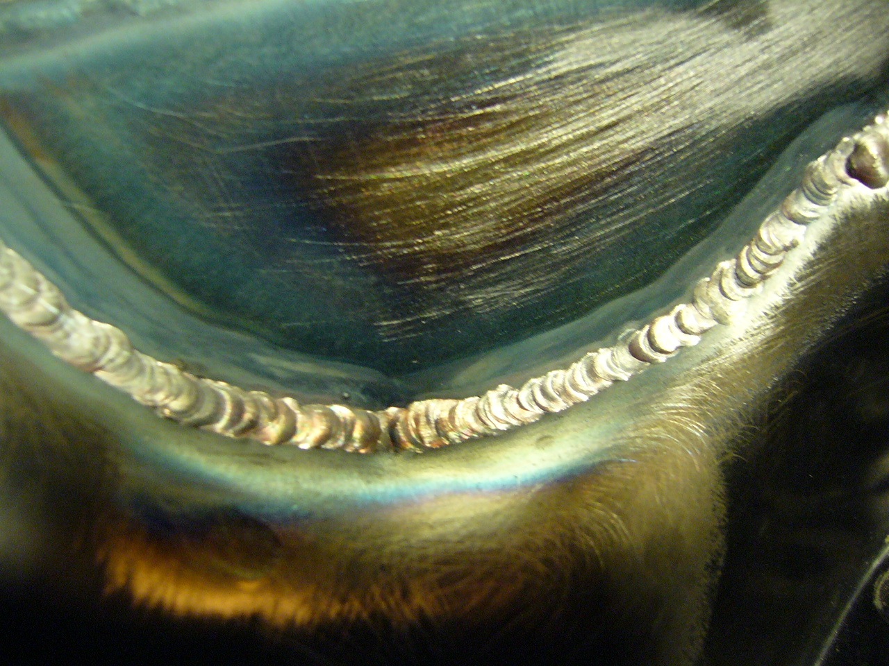

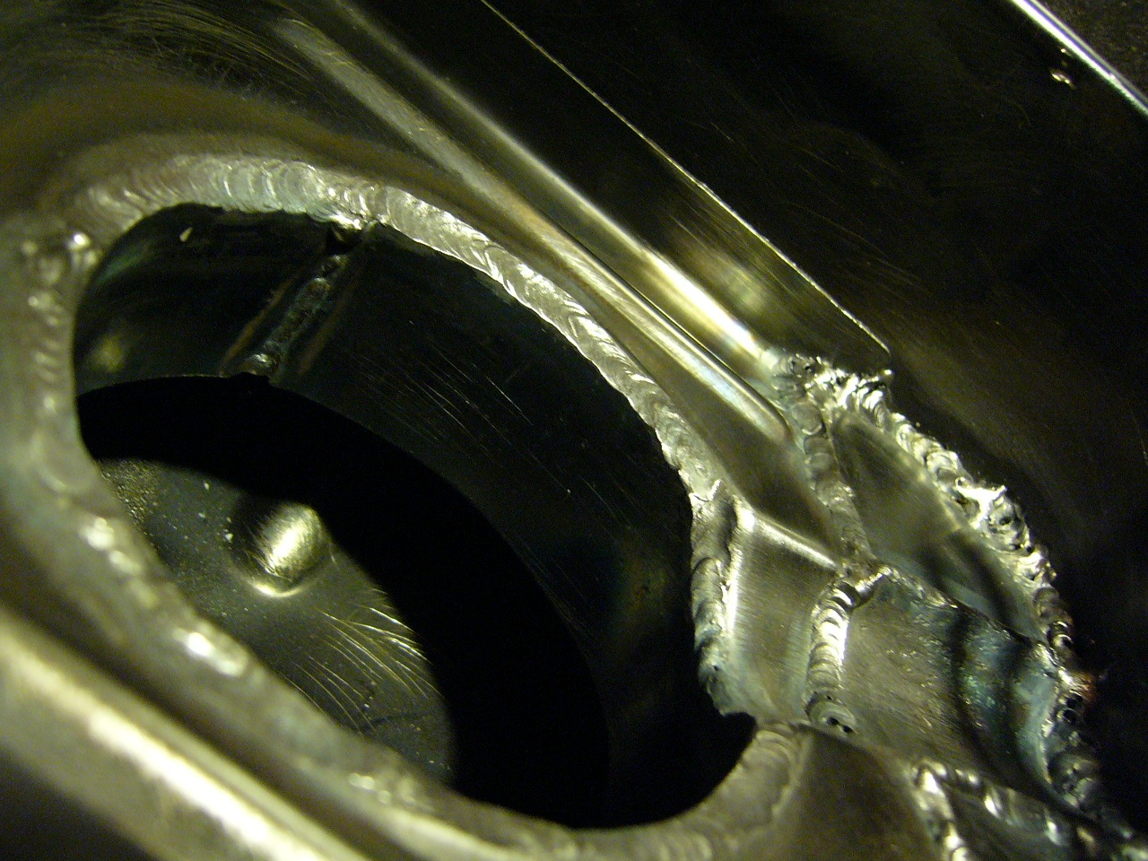

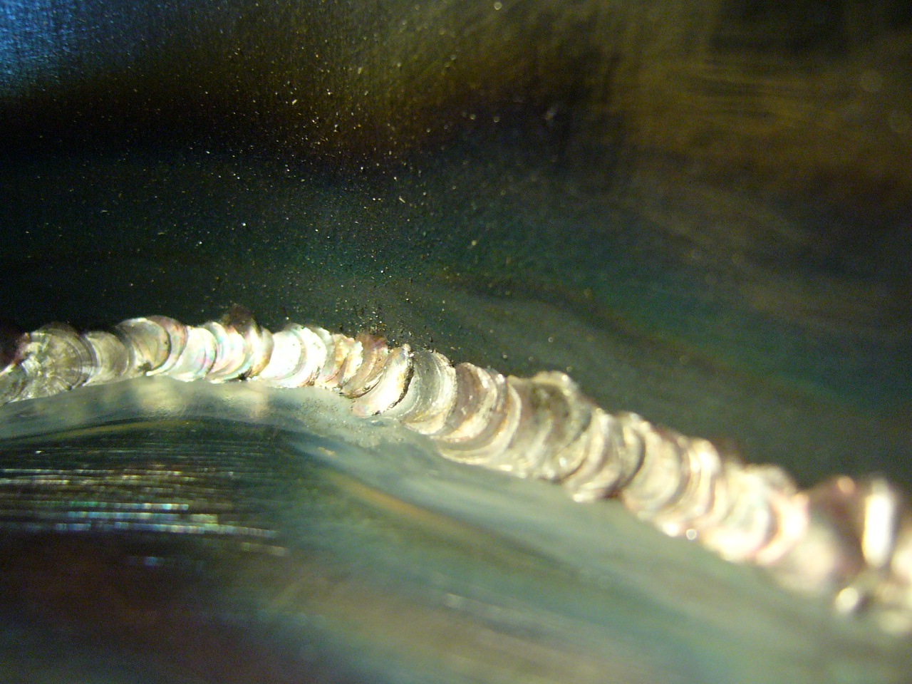

а вот такой получился шов, это я уже делал шов нержавейкой, лучше бы я все швы делал нержавейкой :) ну да лдано
и еще раз другой шов
и еще раз

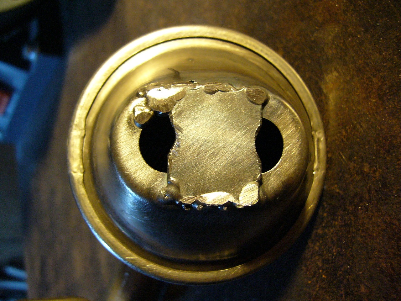

а потом я даже решил что не ограничить ли мне избыток давления масла рестриктором на входе :)?
Итак, пару мысле после того как уже вся работа была проделана :)))
1) надо было все варить нержавеечной проволкой. так как на такой тонкой листовой стали в некоторых местах шов вскипал и я порядком намучался :)
2) надо увеличить количество дыром в штатной ванне, сделат их надо в центре. рядом с дырочкой что яуже сделал
3) рестриктор на входе надо убрать :) — Осман, спасибо за хорошие и правильные мысли :) — надо дорабатывать штатный клапан сброса избытка давления масла, но это позже.
4) дополнительный резервуар соединнен с основным дыркой внизу на 12 мм и вверху такой же :)
итак было решено еще раз вернуться и доработать поддон :)

А как именно он будет работать (принцип) чтото по фоткам не пойму?
х.з. но почему-то в гараже оказался только этот скотч, который еще остался от их шкафов мистер дорса и армированный скотч он же американский :) который на такую лабуду просто даже глупо было расходовать :)
А покакому принципу он будет удерживать отливы масла ?
ну и вопрос :) посмотри как выглядит сток та часть поддона где дырки и как выглядит она после доработки :) маслу будет некуда отливать
А вот теперь понял)
